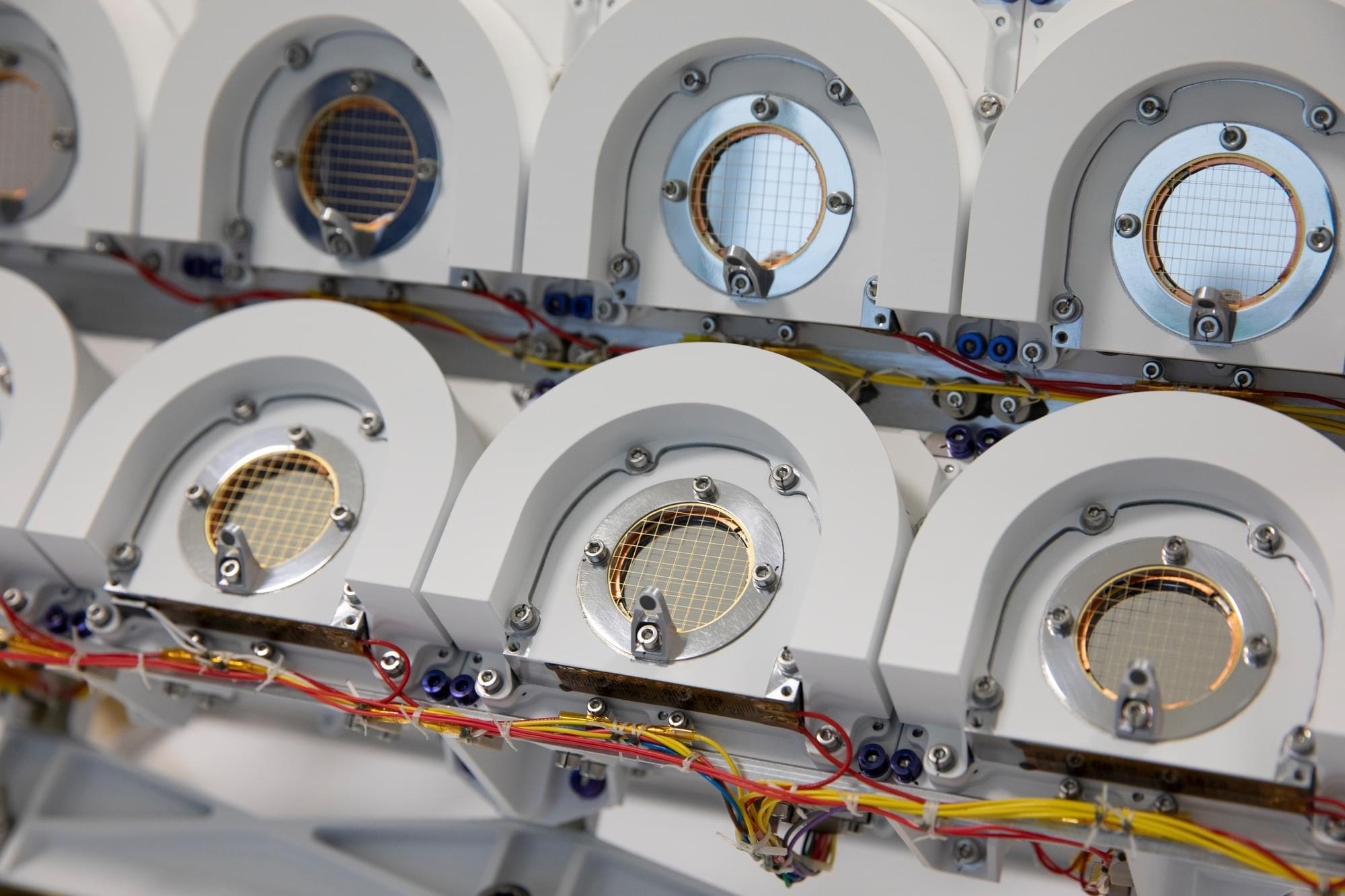

Les collecteurs de particules du spectromètre alpha DORN. © CNES/IRAP

DORN est un instrument compact qui ne pèse que 4,5 kilos et qui sera en réalité allumé une petite dizaine d'heures avant l'atterrissage. Ce sera le début d'un véritable compte à rebours, car il sera actif 48 heures avec un objectif ambitieux : mesurer le dégazage de radon à la surface lunaire pour comprendre le mécanisme qui génère la très fine atmosphère lunaire (que l'on appelle une exosphère).

Mais comprendre l'exosphère lunaire, il est aussi mieux de comprendre comment des molécules d'eau ont pu voyager et se déposer au fil du temps dans des cratères au pôle Sud, à jamais dans l'ombre du Soleil. DORN est un instrument fabriqué et assemblé à l'IRAP (Institut de recherche en astrophysique et planétologie), et il a mobilisé plusieurs dizaines de chercheurs et ingénieurs français. Car il n'a pas suffi d'y penser pour en faire une réalité !
Pour aller dans le détail, c'est un détecteur de particules alpha, conçu pour détecter particulièrement celles émises par le radon et le polonium lors de leur désintégration radioactive. Les espèces de cylindres ou tubes qui sont présents sur l'instrument sont en réalité les collecteurs, 8 unités de détection orientées pour certaines vers le ciel, et pour d'autres vers le sol. Ce petit bijou d'ingénierie n'a pas d'équivalent, et ses résultats sont maintenant attendus avec impatience.
