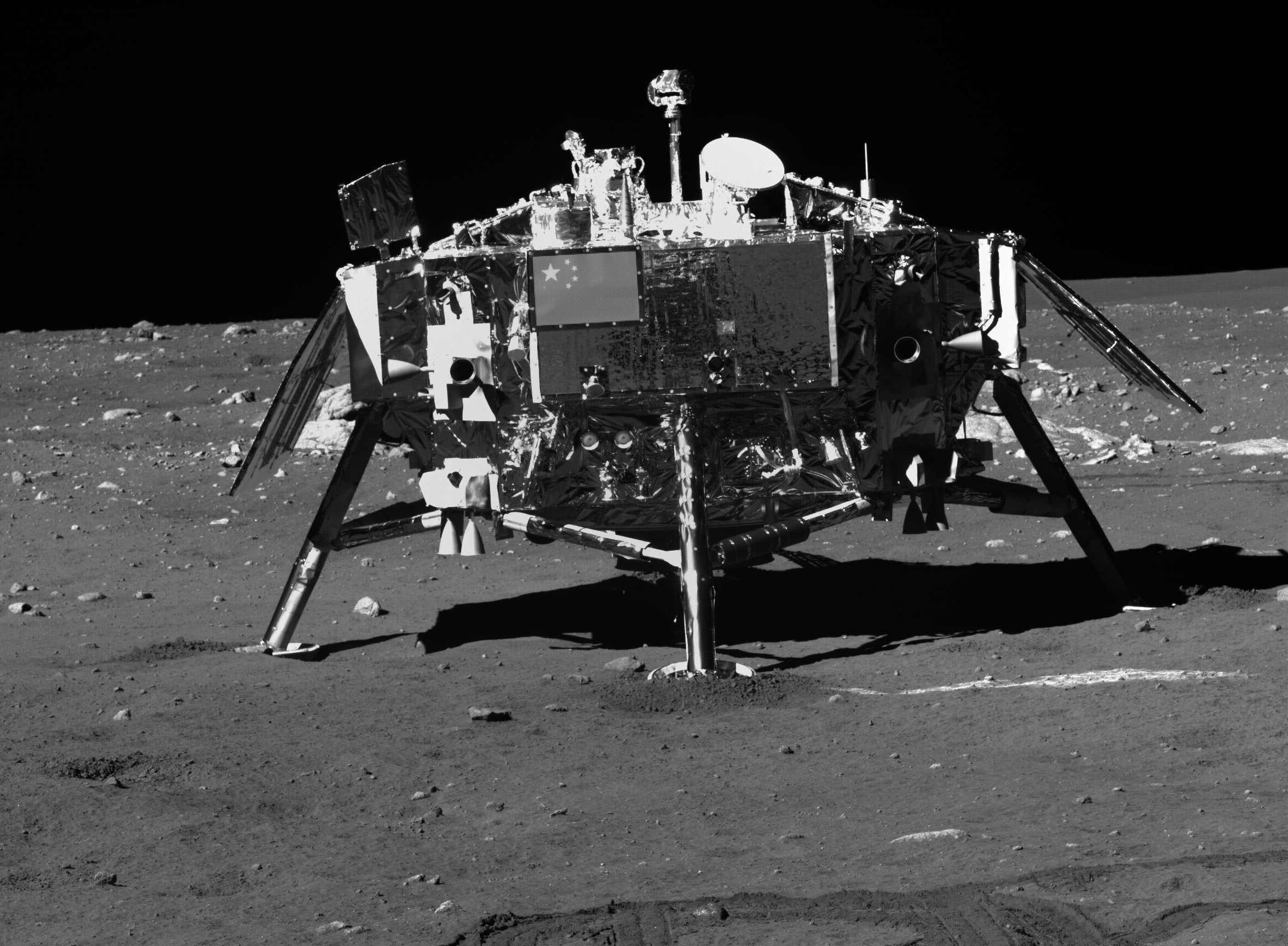

En 2013, la Chine a fait croire à tout le monde que c'était facile (photo prise par le petit rover Yutu) © CNSA

La Chine est considérée comme un véritable modèle pour ses missions lunaires Chang'e, car elles ont été des réussites. Mais ces dernières ne sont pas venues de nulle part. Déjà, le pays a investi massivement dans des outils de simulation. Et ne pensez pas uniquement à des logiciels, on trouve aussi un portique de plusieurs dizaines de mètres de haut, avec un sol lunaire peint par terre et un véhicule suspendu par des câbles. Pensez aussi à des missions menées par hélicoptère pour tester les radars, à de longs moments que le matériel a passés dans des chambres à vide.

Tout ceci coûte très cher, des centaines de millions de dollars lorsque le véhicule se pose sur la Lune. Et les atterrisseurs chinois, parlons-en. 3,8 tonnes sur la balance pour Chang'e 3 (le premier du pays à s'y poser), un véhicule robuste. Il est doté d'énormes réserves d'ergols, de propulseurs performants (mais aussi de la marge en secours), avec des redondances à tous les niveaux (capteurs, ordinateurs de bord, radar…) et des équipes de dizaines d'ingénieurs, chercheurs et techniciens pour travailler plusieurs années sur la mission.
