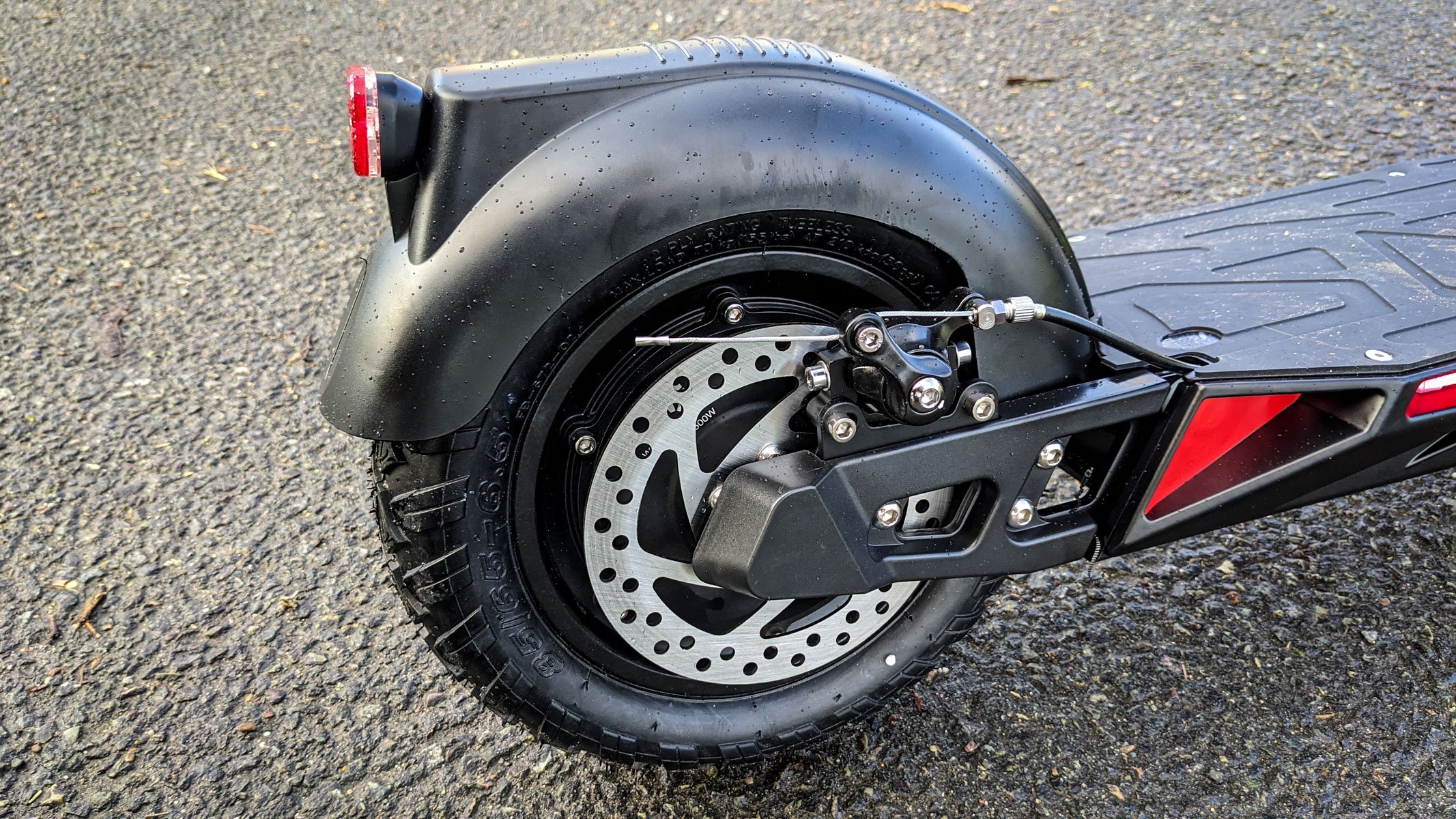

Le moteur est intégré dans la roue arrière - D. Nogueira pour Clubic
D’abord par son moteur 500 watts - 48 volts qui constitue selon nous un choix pertinent pour quiconque cherche un produit un minimum polyvalent, même s’il est ici bridé à 25 km/h. Il nous faut tester l’engin pour nous faire une idée précise, car si la puissance annoncée est intéressante, pour que la trottinette soit réellement performante en toute circonstance, il faut une batterie performante. Là encore les chiffres sont prometteurs, avec une puissance de 48 volts et une capacité de 12 Ah. À titre de comparaison, la N8 proposait une batterie 48 Volts 10 Ah.

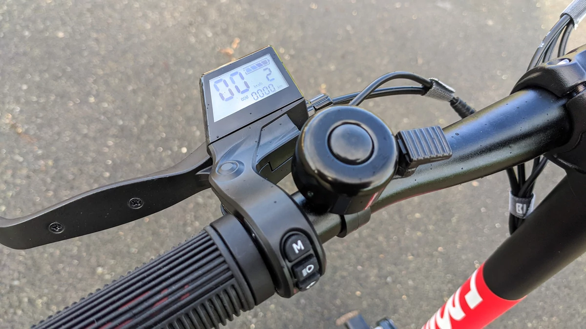

Un petit afficheur et seulement deux modes de conduite - D. Nogueira pour Clubic.com
Attention toutefois, car on peut lire sur le site internet que l’autonomie serait de 50 km ! C’est clairement illusoire, à moins de peser moins de 50 kg et de ne rouler que sur le plat… et encore ! Et c'est sans doute pour cela que le certificat de déclaration de conformité livré avec la trottinette indique cette fois-ci une endurance de 30 à 35 km. Voilà qui est beaucoup plus crédible. D'autant que la S6 ne propose (malheureusement) que deux modes de conduite. Le mode 1 bride à la trottinette à un mode piéton (moins de 8 km/h) et le mode 2 à 25 km/h.

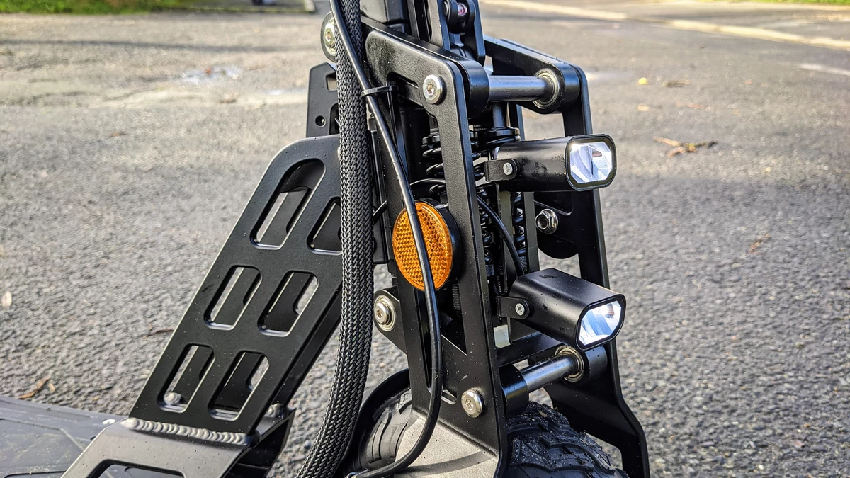

La S6 se paye un look un peu particulier en partie basse à l’avant. À en juger par les photos, nous la trouvons pour l’instant assez réussie dans son genre. Elle fait un peu… baroudeuse. Notamment avec sa structure métallique à l'avant et ses grosses roues 10 pouces à crampons. Il n'est pas dit d'ailleurs que celles-ci offrent la meilleure des tenues de route sur le goudron, mais nous le découvrirons lors des tests.

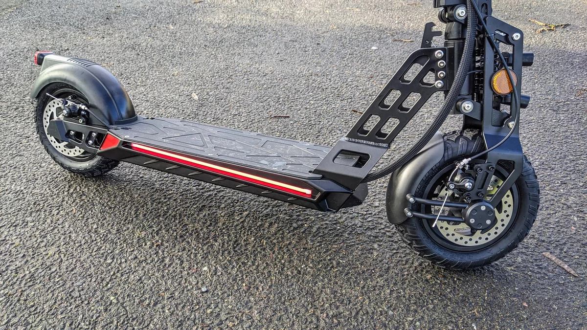

C’est à cet endroit aussi qu’on note la présence d’un amortisseur (un second est intégré à l’arrière), mais aussi de deux phares. Bien joué ! Ceux-ci sont indépendants et devraient nous permettre de les orienter à notre guise, ou presque. Naturellement, la S6 dispose de tous les catadioptres et feux désormais obligatoires, mais elle se pare en plus d’éclairages latéraux toutefois légèrement différents de ceux intégrés aux Smolt And Co X400 et X600.
Des tubes lumineux éclairent les flancs de la S6 - D. Nogueira pour Clubic
Point important, ces deux roues sont équipées de freins à disque dont l’intérêt est indiscutable, même sur une trottinette bridée à 25 km/h.

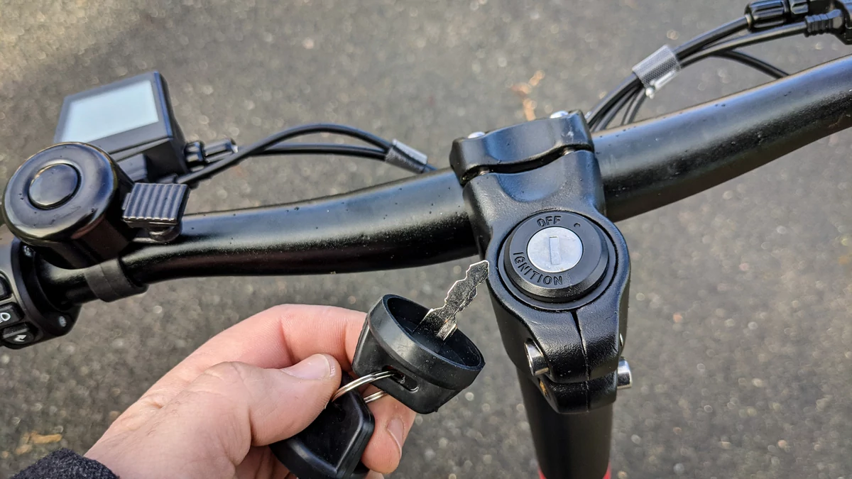

Deux clés de contact sont livrées - D. Nogueira pour Clubic
Mention spéciale pour la clé de contact qui empêche de démarrer la trottinette, même si nous sommes pour l'heure bien incapables d'en évaluer le niveau de sécurité. Certains pourraient également trouver cela pénible car ladite clé est assez grosse à sa base.
