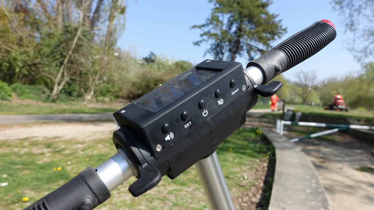

  • Affichage écran LCD : vitesse, kilométrage total et dernier parcours, niveau autonomie

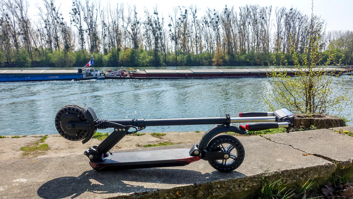

La conception de la Lytrot V3 nous rappelle beaucoup celle de la Monster d'E-Twow... ce qui est plutôt une bonne chose. Celle-ci est tout aussi compacte (en termes de dimension), intègre également la batterie dans le deck et se replie sensiblement de la même manière.

Sensiblement, car sur cette Lytrot V3, le mécanisme permettant de replier la trottinette est un peu récalcitrant. Il faut vraiment appuyer très fort avec son pied pour désengager la sécurité et ainsi replier le guidon.
E-Road Lytrot V3
Un défaut manifeste, mais sans doute lié au fait qu'il s'agisse d'une version de pré-série, et donc d'un modèle non finalisé. Ajoutons à cela que la trottinette est neuve et que, par conséquent, le mécanisme ne s'est pas assoupli du tout. Dans le doute, si vous vous rendez en boutique, soyez vigilants et testez le mécanisme pour constater si le défaut a été corrigé ou non sur les versions désormais définitives.

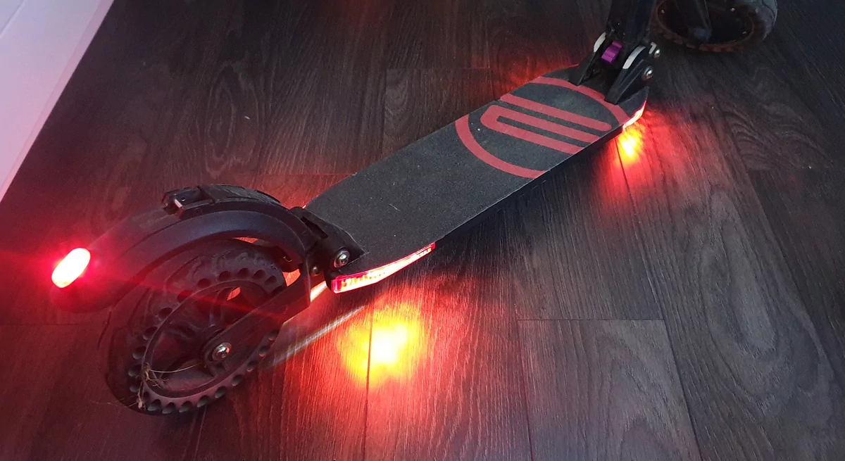

Vous constaterez également sur certaines de nos photos que le deck de la trottinette est dépourvu de grip. Le choix du design de celui-ci était encore à l'étude, il nous a donc fallu faire sans... et nous n'avons pas ressenti de gêne particulière pour autant. Toutefois afin de nous donner une idée plus précise de la qualité du grip, le revendeur nous en a fourni un modèle au design « générique », puisqu'il s'agit simplement du logo de la marque. Rien à redire, les semelles accrochent bien sur le long et relativement large plateau de la Lytrot V3.

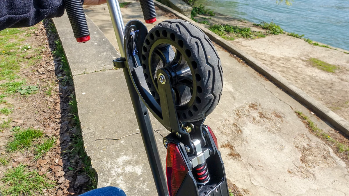

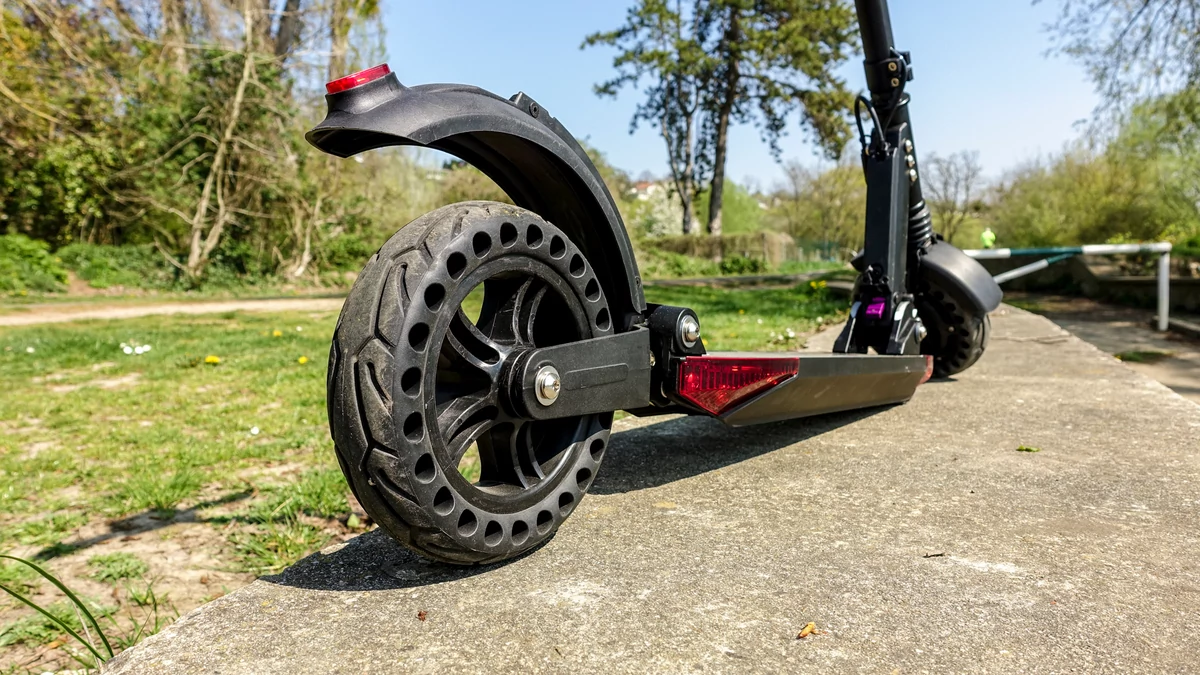

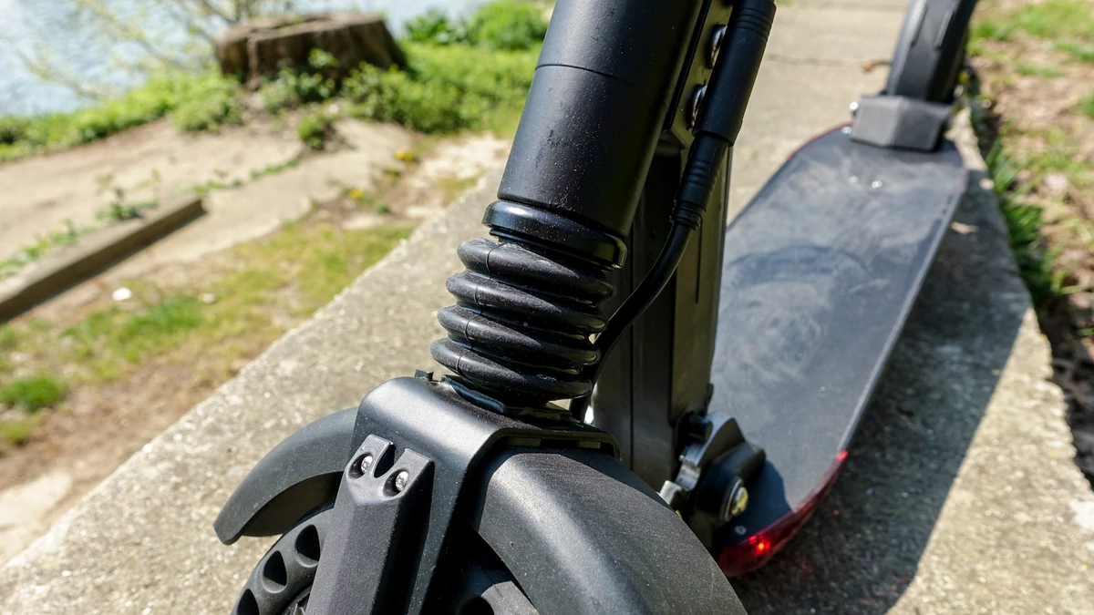

Tout comme sur le produit E-Twow, on trouve des amortisseurs à l'avant et à l'arrière. Ceux-ci absorbent convenablement les défauts de la route.
E-Road Lytrot V3

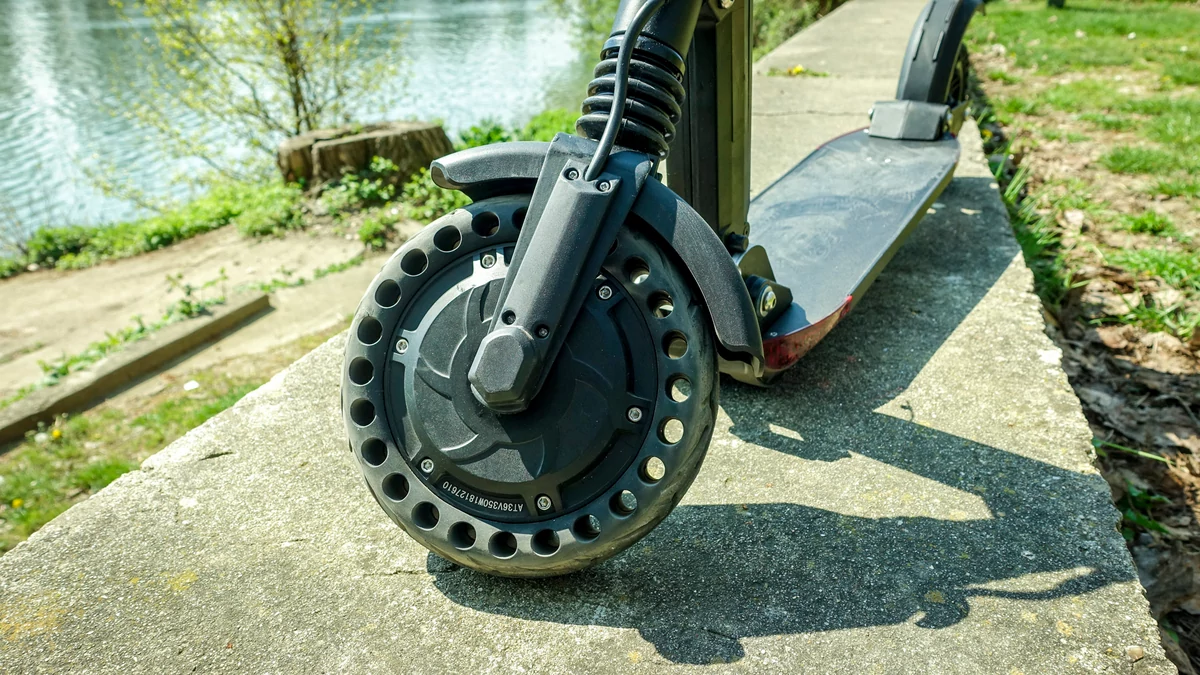

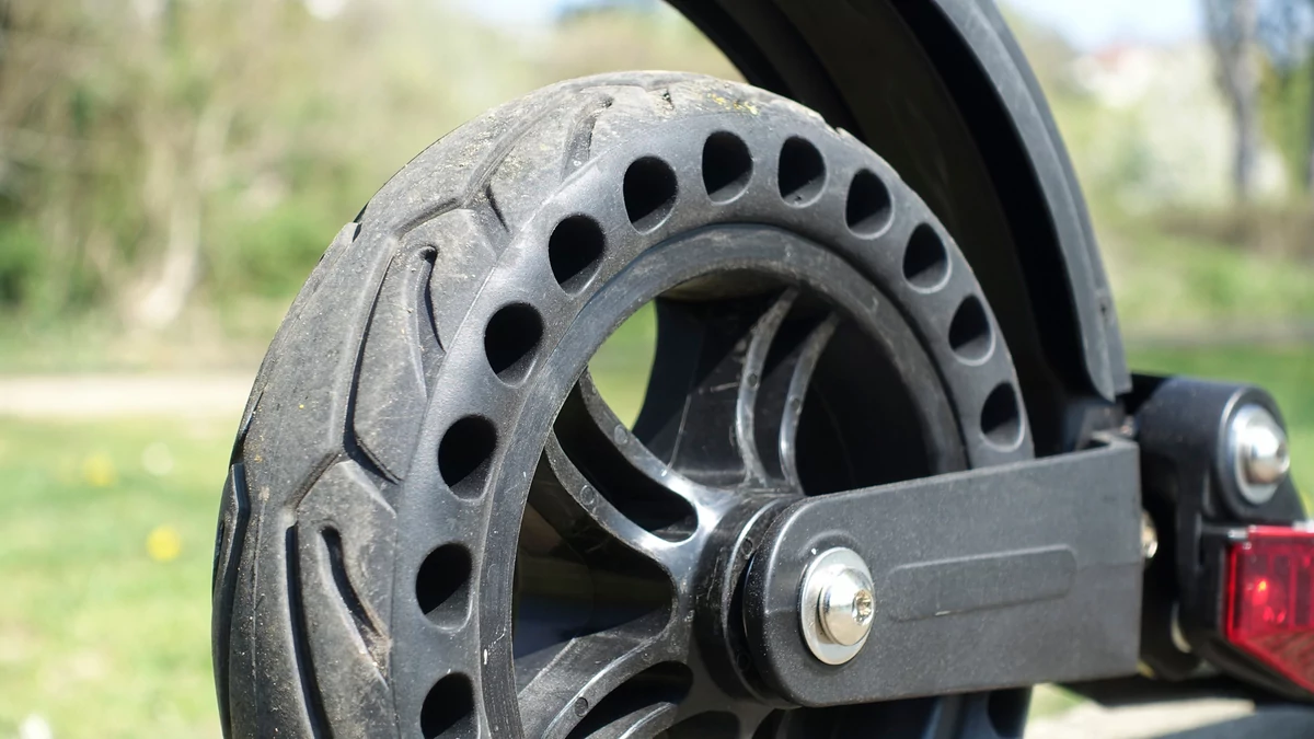

Pour faire mieux encore, le constructeur a couplé à ses amortisseurs des pneus en gomme, perforés, qui eux aussi absorbent quelque peu les vibrations. En conséquence, l'agrément de conduite est bon et même si l'ensemble ne fait pas de miracle face aux nids de poule les plus rudes, on se sent vraiment en confiance au guidon de cette trottinette. La tenue de route est d'ailleurs très bonne : on n'hésite pas à slalomer lorsque c'est nécessaire, à prendre un peu d'angle dans un rond-point, voire, même, à lâcher une main pour indiquer ses intentions aux automobilistes qui nous suivent.

Précisons que la gâchette de droite, celle qui permet d'accélérer, sert également à activer le régulateur de vitesse lorsqu'elle est maintenue à fond pendant plusieurs secondes. Pour l'annuler, il faut soit presser à nouveau brièvement l'accélérateur, soit actionner l'autre gâchette : le frein.

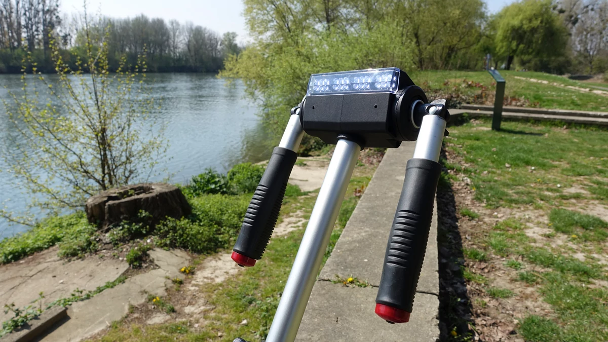

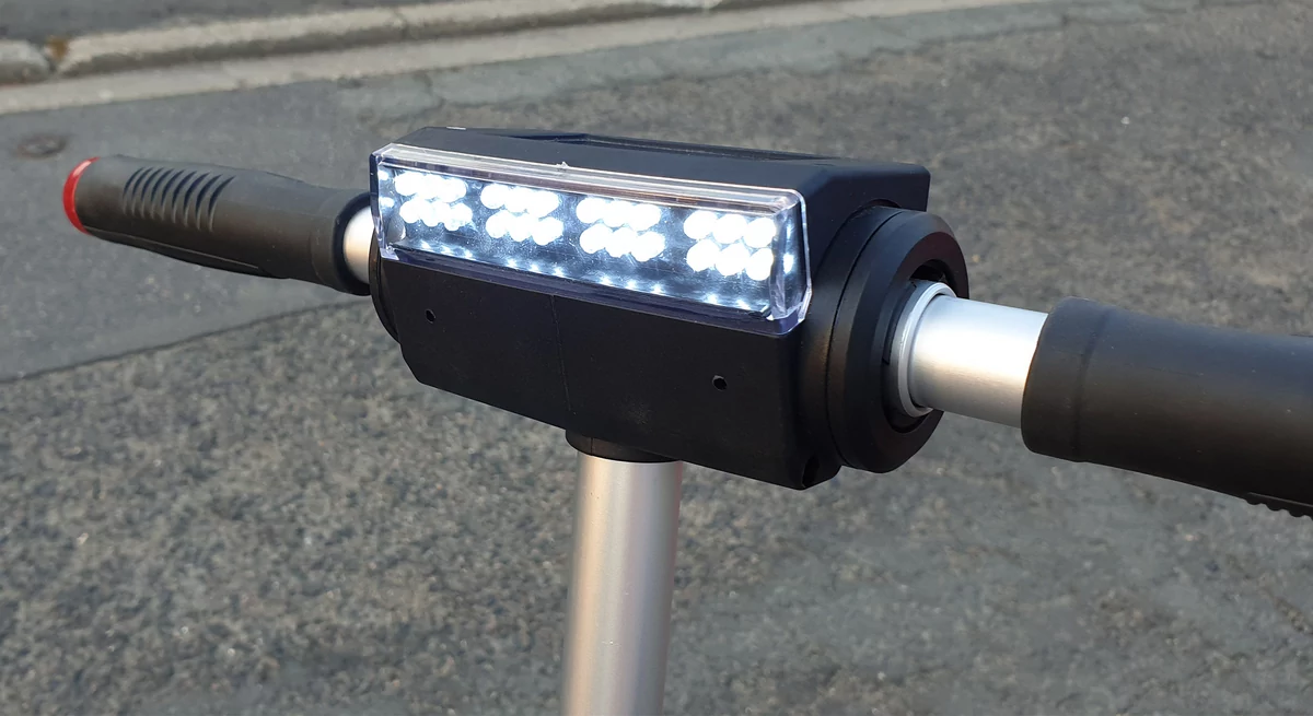

On trouve d'abord, au sommet du guidon, un large phare à LED suffisamment puissant pour être visible, mais aussi pour éclairer la route et ne pas se faire surprendre par un nid de poule, par exemple.

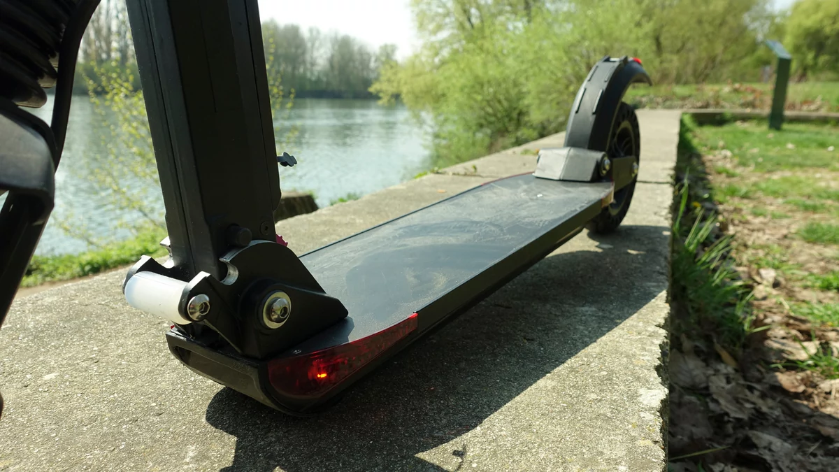

Le deck est lui aussi équipé de LED rouges qui s'allument en même temps que le phare et clignotent lorsqu'on roule. Lorsqu'on freine, ces lumières s'allument à pleine puissante en rouge fixe. Certains trouveront sans doute cela « too much », mais, au moins, vous ne passerez plus inaperçus aux yeux des automobilistes et autres usagers de la route.

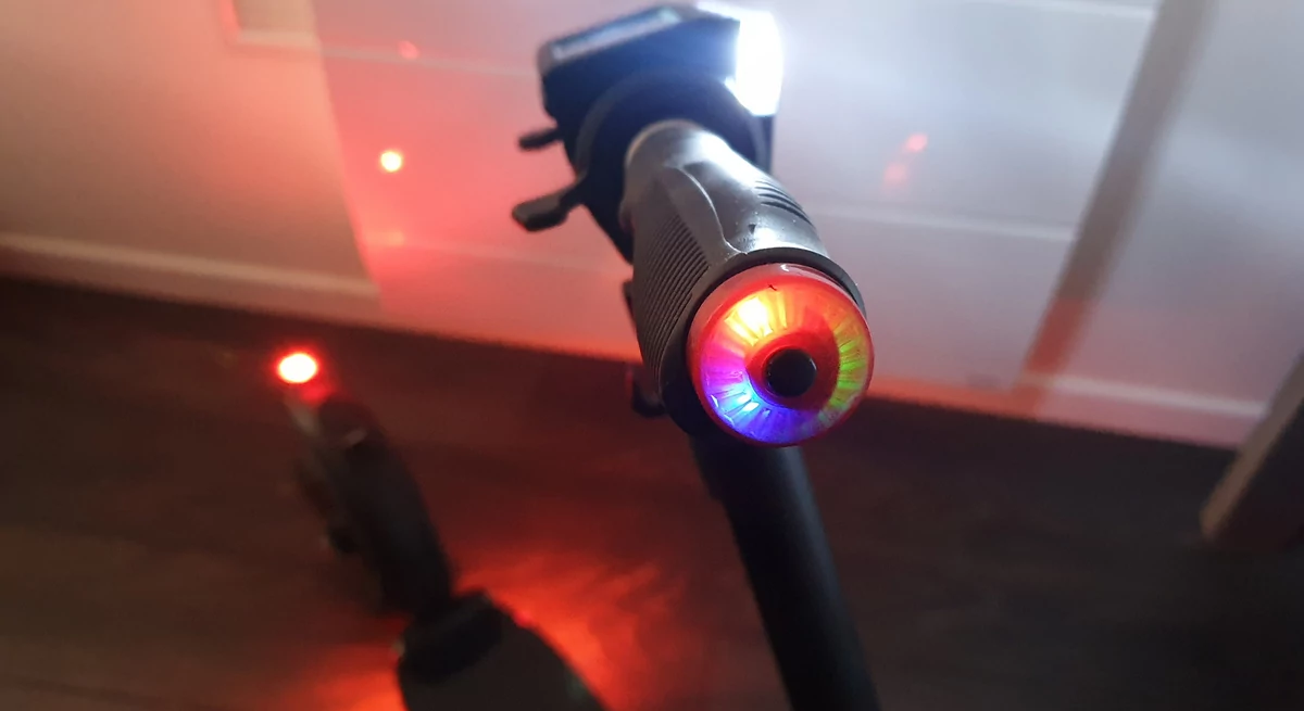

D'autant plus si vous allumez aussi les embouts lumineux présents de chaque côté du guidon. Ceux-ci peuvent produire une lumière fixe, ou clignotante. Leur puissance n'est pas très importante ce qui les rend un peu gadget. À noter qu'il fonctionnent sur piles et s'activent cette fois-ci à la demande, en pressant sur le bouton de chacun des embouts.
