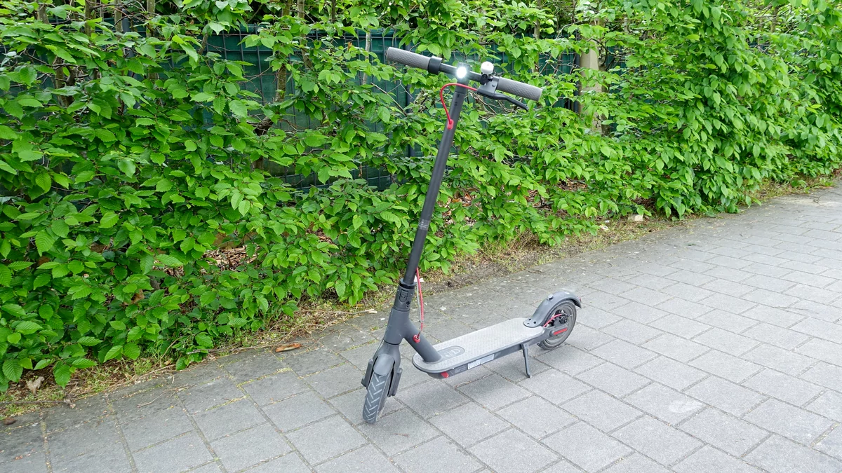

Le premier contact avec la M365 est plutôt bon. Une fois dépliée, on s'installe sur le deck et on se rend rapidement compte que la conception de l'engin est bonne. La structure paraît solide et rien ne craque sous les pieds.

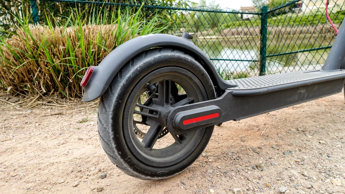

Rapidement, le frein à disque attire notre attention. A 399 euros, la présence de ce dernier, est clairement un atout. Il apporte le mordant qu'on attend sur ce type de produit, qui évolue en ville avec dextérité. Nous y reviendrons.
Xiaomi M365 Mi Electric Scooter
Un bon point pour la sécurité de son utilisateur donc, qui devra toutefois absolument veiller à ne pas écraser du pied le garde-boue arrière. Pas de freinage par friction ici, d'autant que le garde-boue lui-même n'est vraiment pas prévu pour cet usage - il pourrait même casser sous des pressions répétées.

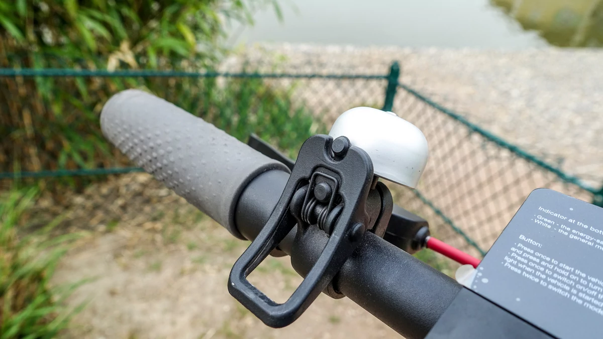

Toujours du côté de la sécurité, on apprécie aussi la présence d'une vraie sonnette qui permet de se signaler, avec un bruit facilement identifiable des autres usagers de la route. Après nos multiples tests, ce dispositif, aussi basique soit-il, reste le plus familier et, de fait, sans doute le plus efficace.

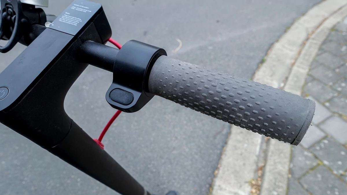

Nous le disions, la structure de la M365 est solide et même nos 80 kg ne lui posent aucun souci - Xiaomi annonce un poids max supporté de 100 kg. Les premiers tours de roues sont même très agréables. Le moteur 250 watts intégré dans la roue avant répond bien aux sollicitations du pouce sur la gâchette de droite.
Petite subtilité concernant cette dernière, si vous maintenez la pression longtemps, la fonction de régulateur s'active. Un signal sonore se fait entendre pour vous indiquer que vous pouvez relâcher la pression : la vitesse se maintien alors à environ 20 km/h. Pour désactiver le régulateur, il faut; soit appliquer une brève pression sur cette même gâchette, soit activer le frein.

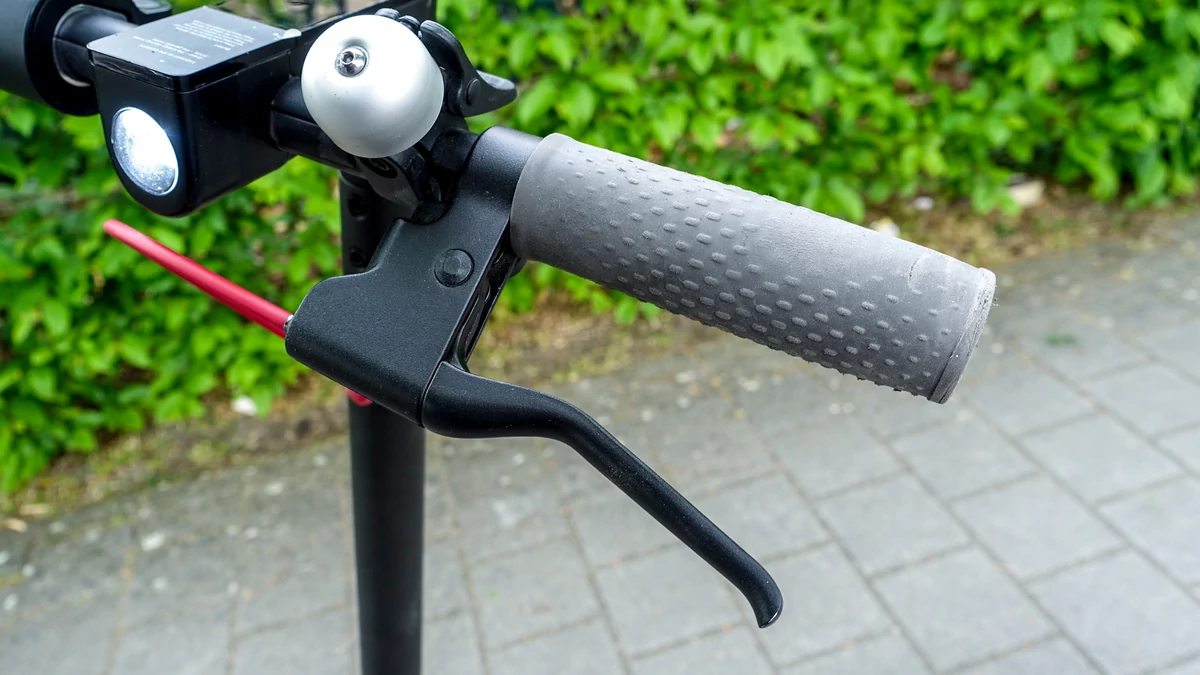

Frein que l'on trouve du côté gauche du guidon, avec une poignée pour tirer le câble du frein à disque. En ville, sur le revêtement propre d'une chaussée ou d'une piste cyclable en bon état, tout se passe bien. Les grandes roues offrent même une bonne tenue de route et une agilité qui met en confiance. Mais plus loin, l'absence de certains éléments de confiance se rappelle à nous.

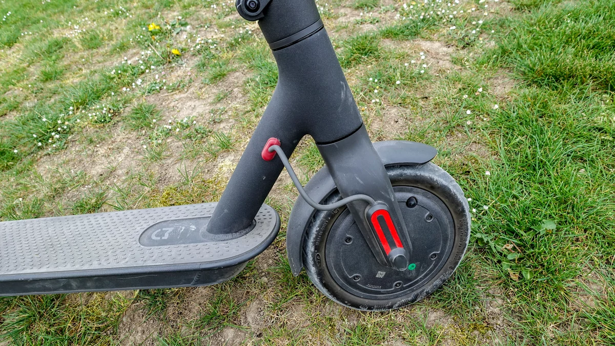

Et c'est peut-être bien le fait que seuls les pneus absorbent les défauts de la route qui les rend si fragiles. En effet, il est (quasi) de notoriété publique que la M365 souffre d'une faiblesse manifeste à ce sujet avec de multiples crevaisons constatées par les utilisateurs. De nombreux sites internet vendent les pneus et les chambres à air, mais leur remplacement n'est pas très aisé.
Si d'aventure vous faites les frais d'une crevaison, nous vous recommandons carrément d'abandonner les pneus gonflables et de les remplacer par des pneus en gomme. Ces derniers devraient rigidifier encore un peu plus le confort, mais vous serez aussi plus tranquille. Par ailleurs, certains sites proposent des pneus en gomme dure perforée pour retrouver un peu de souplesse. Quoi qu'il en soit, nous vous recommandons de bien vérifier la pression des pneus pour limiter les risques de crevaison. L'occasion aussi de garder un œil sur l'usure de ces derniers et sur un détail bien spécifique aussi au niveau du garde-boue arrière.

C'est à cet endroit que passe le fil électrique qui alimente le feu arrière (celui-ci clignote d'ailleurs lorsqu'on freine), pour rejoindre la batterie et le contrôleur installés dans le deck. Mais le souci est double. D'abord, la section de ce câble est très mince, mais, surtout, ce fil n'est absolument pas protégé si ce n'est pas sa mince gaine noire. Ainsi exposé à toutes les projections de la roue arrière (eau, poussière, gravillons, etc.), il peut se sectionner. Ce n'est pas arrivé sur notre modèle de test, mais sur la trottinette d'un proche qui, pour réparer, a dû s'en remettre au SAV de Xiaomi. Un autre problème d'ailleurs puisque celui-ci aura mis plusieurs semaines à réparer le problème. D'ailleurs, à l'occasion de la réalisation de notre dossier comparatif, certains revendeurs nous ayant mis des trottinettes à disposition pour les tests nous ont confié avoir stoppé la vente de la M365 en raison des nombreux problèmes de SAV et des délais trop longs de réparation de la part du constructeur.

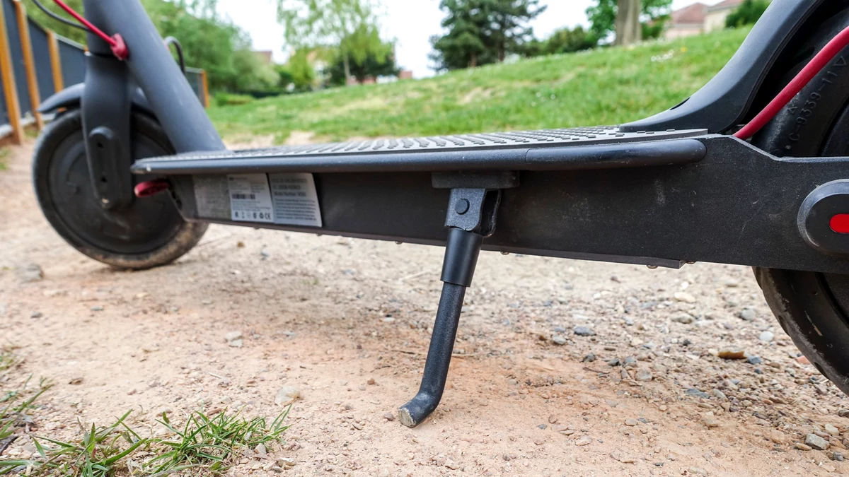

Sur la route, le confort est donc globalement classique : bon, sans être exceptionnel. Arrivée à destination, deux possibilités : la garer sur sa béquille parce vous avez de la place, ou la plier, pour l'emporter avec vous, ou pour qu'elle soit moins encombrante.

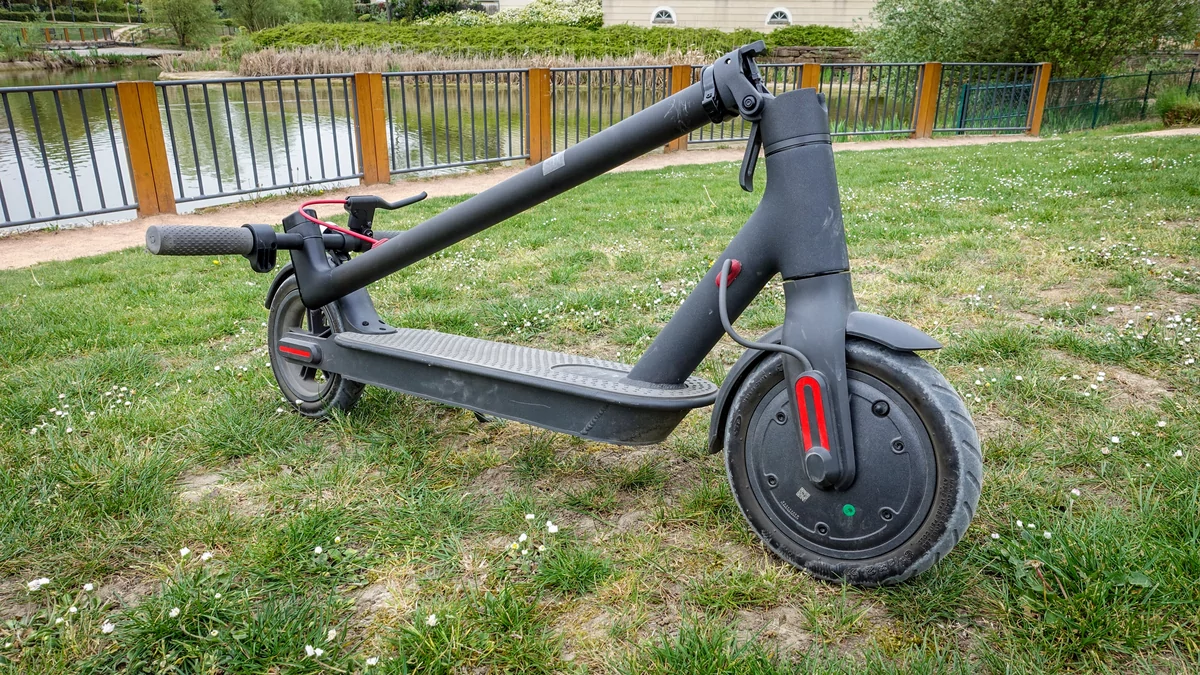

Et c'est là que ça coince. D'abord parce que la manipulation pour replier la Xiaomi n'est pas des plus rapides pour une simple trottinette. Alors que beaucoup de constructeurs ont adopté un système au niveau des pieds, là, il faut se baisser pour activer un mécanisme qui, si on en croit, ici encore, certains revendeurs, ne vieillit pas très bien si la trottinette est régulièrement pliée.
Mais soit, l'opération n'est impossible non plus. Ce qui est plus embêtant, en revanche, c'est que même pliée, la M365 prend encore beaucoup de place : 108 x 49 x 43 cm. Alors certes, la forme en triangle de la trottinette pliée permet de la porter à bout bras (12,5 kg), mais il n'est cependant pas aisé de la loger sous une table, des chaises ou une rangée de sièges dans les transports en commun. Toujours en termes d'ergonomie, notre mètre soixante-quinze s'est très bien accommodé du fait que le guidon ne soit pas réglable en hauteur, mais pour d'autres, cela pourrait être un problème.

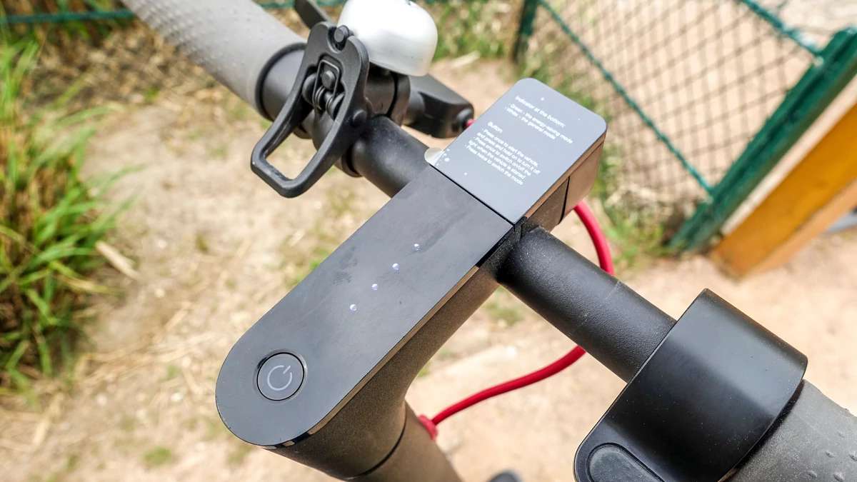

Enfin, sur cette version « classique » de la Mi3665, nous regrettons aussi beaucoup l'absence de compteur. L'autonomie de la trottinette, que nous estimons à une vingtaine de kilomètres, est indiquée par quatre LED sur le dessus du guidon, qui s'éteignent au fur et à mesure que la batterie se vide. Un défaut que le constructeur a d'ailleurs corrigé sur la version Pro en intégrant un compteur LCD. Nous y reviendrons lorsque nous aurons eu l'occasion de tester cette nouvelle version, qui promet par ailleurs d'être plus dynamique grâce à son moteur de 350 watts.
