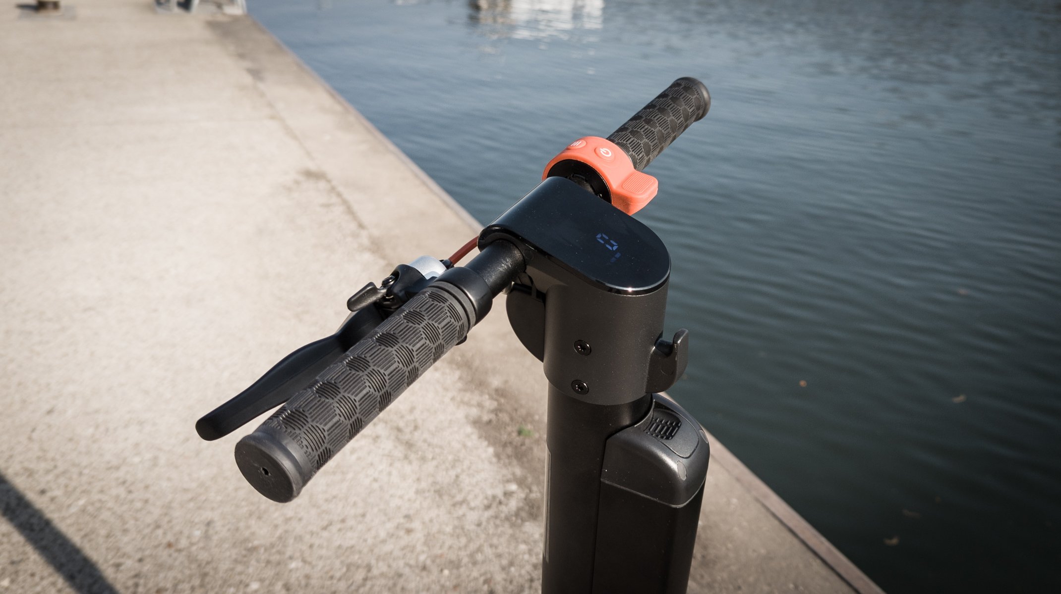

C'est d'abord du côté du guidon que les premiers traits de caractère se manifestent, notamment sur la largeur du cintre : celui-ci ne mesure que 41 cm de large, et cela interpelle immédiatement. Ce choix est évidemment en lien avec la compacité que revendique la marque pour son produit… reste à voir l'impact sur la conduite ! Nous en parlons plus bas.
D. Nogueira pour Clubic

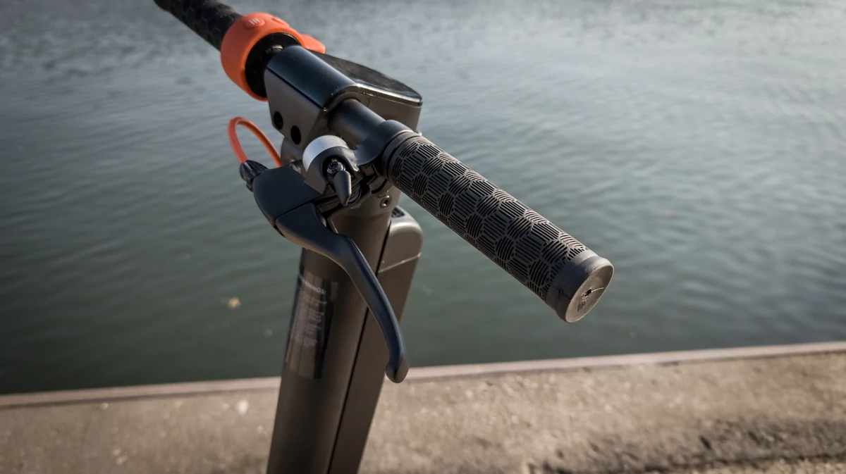

Les poignées ne sont pas d'un confort à toute épreuve, mais elles ne sont pas désagréables non plus. A défaut d'offrir un accueil souple et un petit repose paume, elles livrent un bon grip, et à ce niveau de prix il ne fallait guère s'attendre à mieux. Mention spéciale : les poignées profitent d'un bon centimètre de caoutchouc semi-rigide à chacune de leurs extrémités extérieures. De fait, les affres du temps et les manipulations du quotidien ont peu de chance d'entamer le matériau et créer un déchirement de la poignée. Un détail particulièrement appréciable. Rien à signaler pour la sonnette et le levier de frein.
TurboAnt X7 Pro - D. Nogueira pour Clubic
La sonnette est bien placée pour un accès rapide et son bruit est puissant, tandis que le second offre une bonne prise en main et une vis de réglage qui, combinée à celle présente sur l'étrier de frein, permet de rattraper un jeu important qui pourrait se créer au niveau des plaquettes.

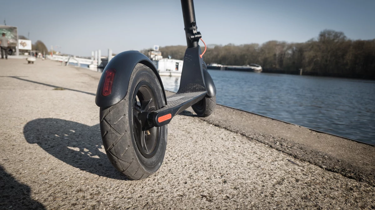

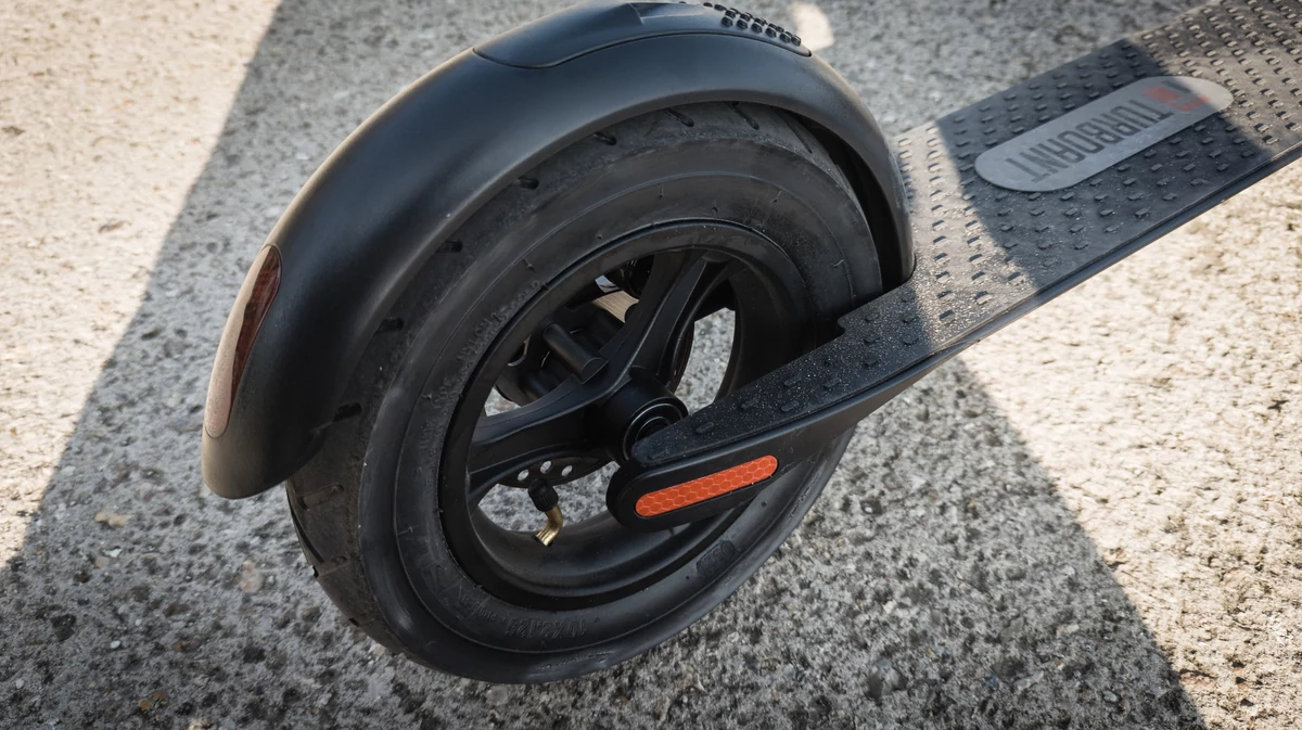

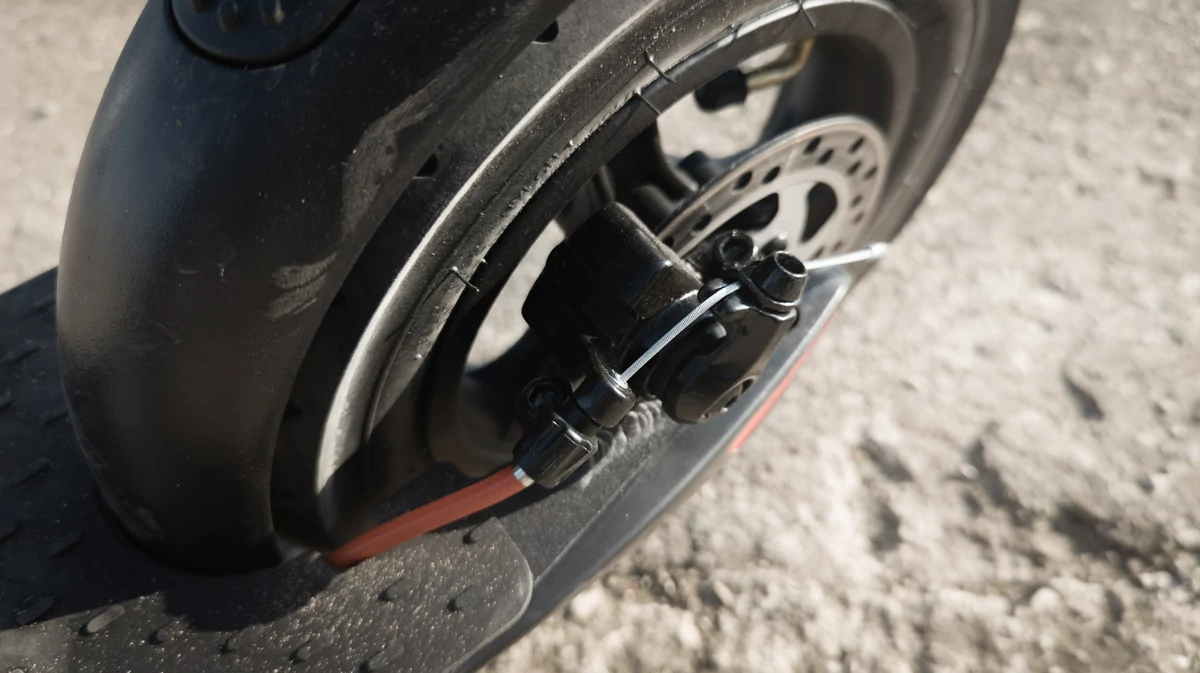

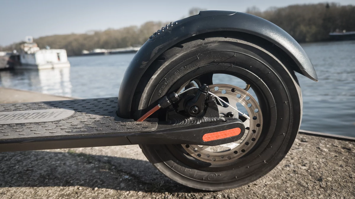

A noter que le mécanisme de frein à disque est complété par un système de frein à pied, puisque le garde-boue de la roue arrière est mobile. Un dispositif qui peut s'avérer salvateur en cas de danger, mais dont nous ne sommes pas fans pour l'usure de la gomme qu'il peut provoquer.

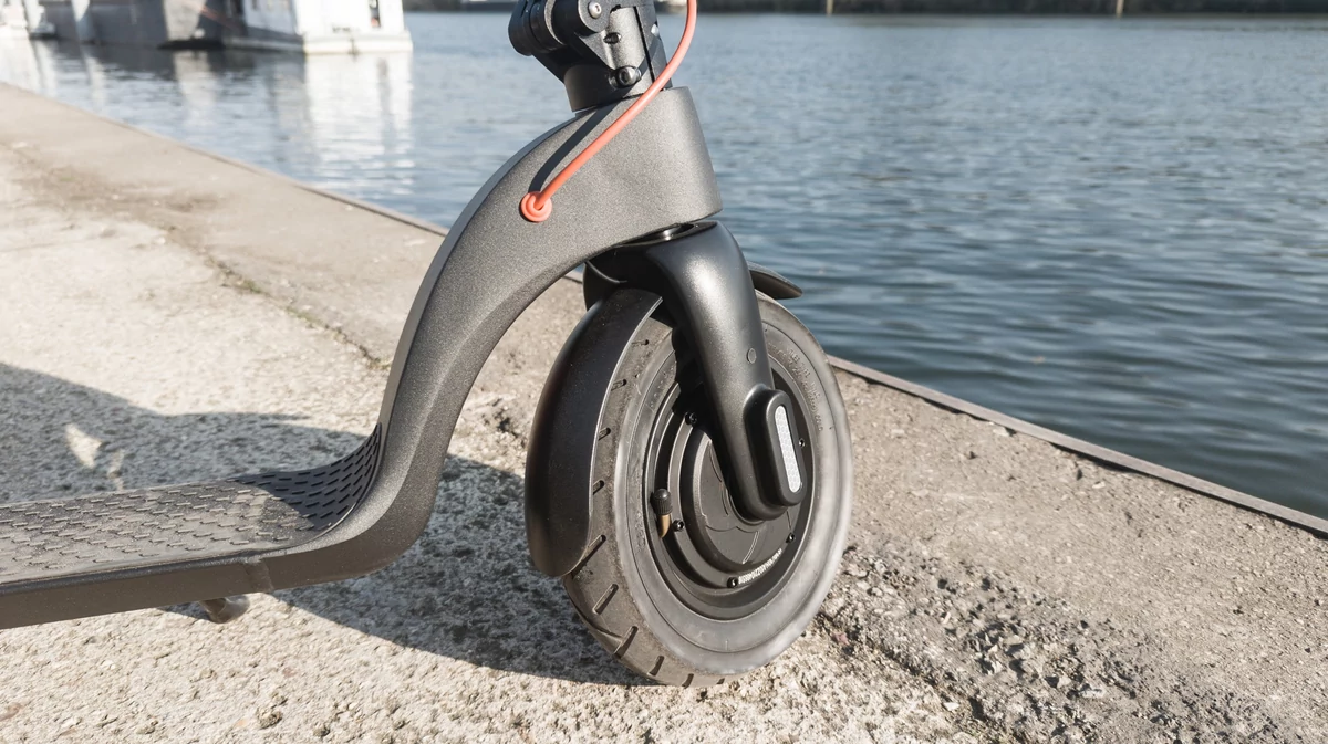

Le moteur de 350 watts est situé dans la roue avant. D'ailleurs, à l'avant comme l'arrière, le constructeur a opté pour des roues gonflables de 10 pouces (10 x 2,125") qui ont non seulement le bon goût d'offrir une belle bande de roulement, mais aussi de compenser l'absence d'une quelconque suspension sur la X7 Pro.

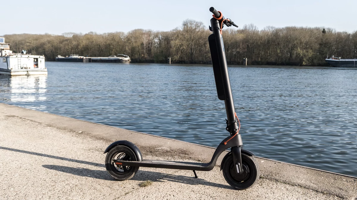

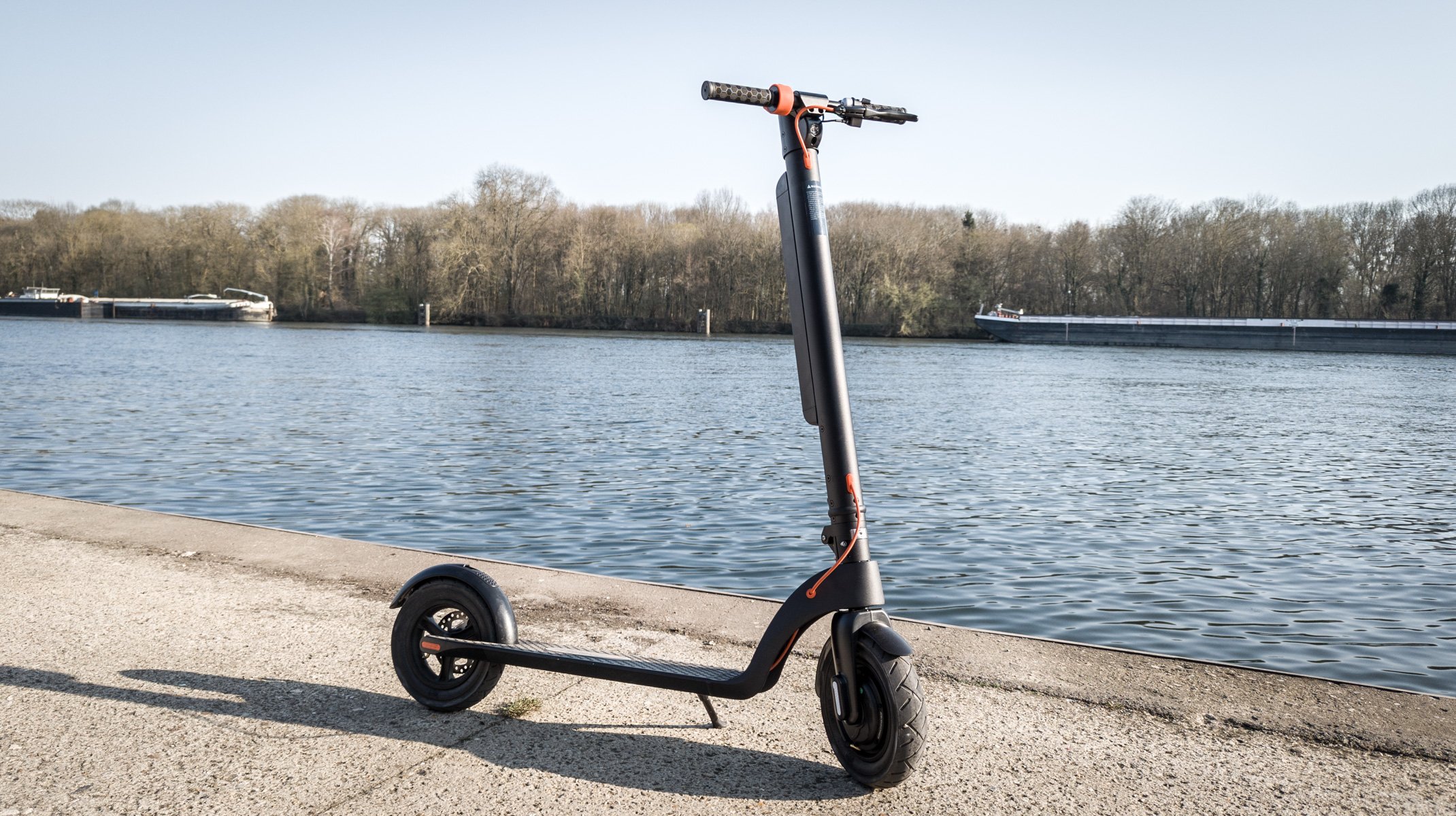

La X7 Pro mesure 108,3 x 42 x 118 cm dépliée et 108,3 x 42 x 46 cm repliée. Des dimensions intéressantes au quotidien pour les utilisateurs qui privilégient la compacité et un poids réduit. En l'occurrence, ce modèle pèse 15 kg, notamment grâce à son cadre en alliage d'aluminium.

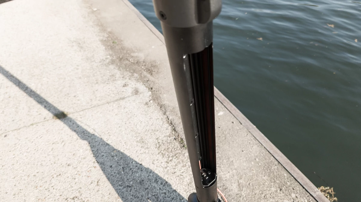

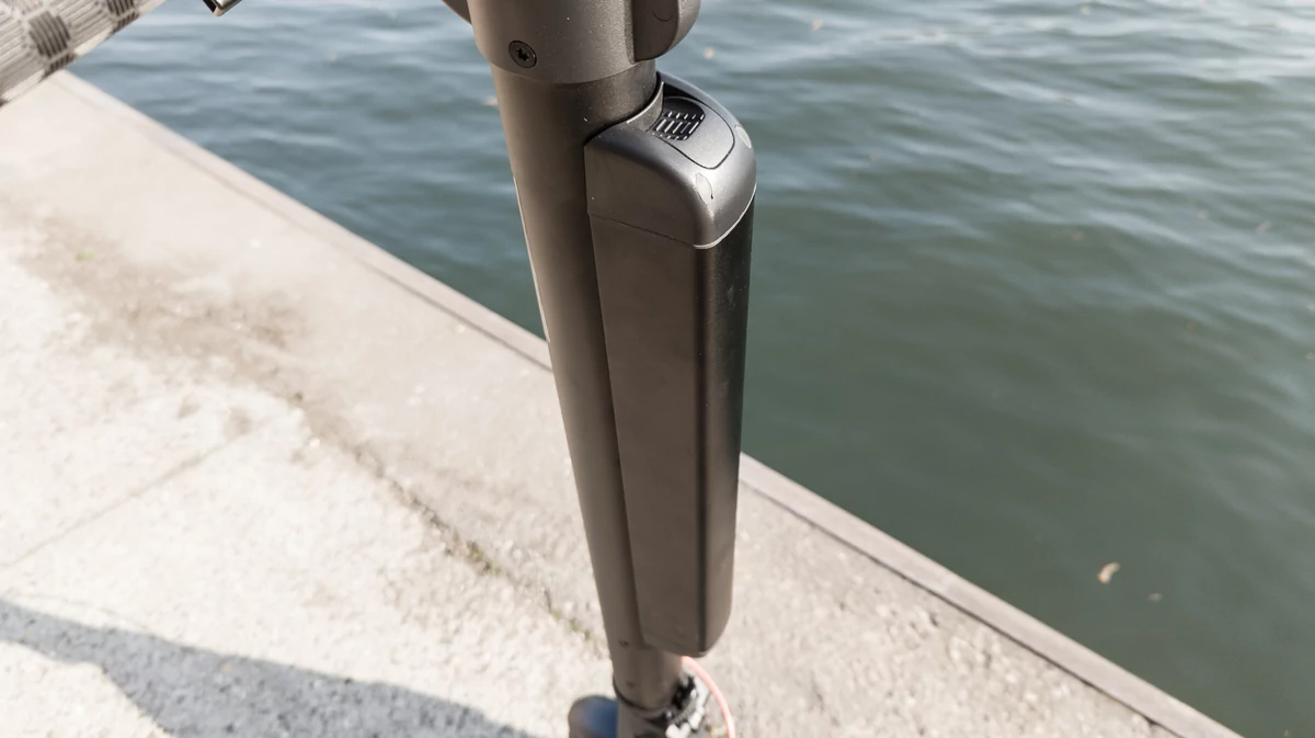

Le fait que la batterie soit intégrée dans la colonne de direction permet à TurboAnt de proposer un deck d'à peine 4 cm d'épaisseur. C'est assez esthétique, mais sans sacrifier la solidité puisque le constructeur indique qu'il peut supporter jusqu'à 125 kg. C'est en tout cas la donnée communiquée par le constructeur, mais qu'il convient de prendre avec des pincettes.

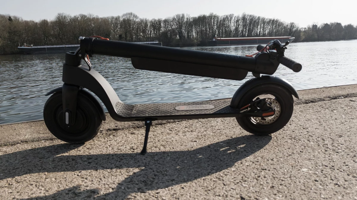

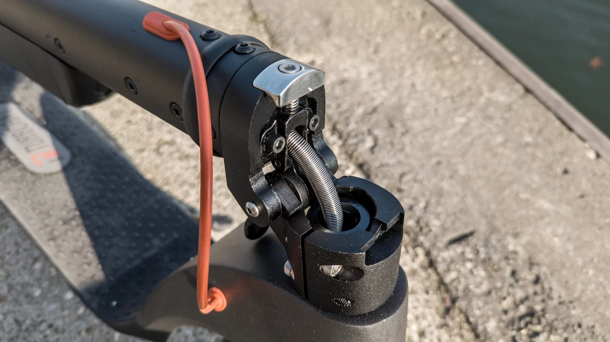

Le mécanisme de pliage et le blocage du guidon sur le garde-boue sont classiques et imposent de se baisser, pour replier la trottinette comme pour la déplier. A noter que les reproches que nous faisions à la Pure Electric Air Pro lors de notre test, à savoir qu'il faut parfois tâtonner pour enclencher la griffe présente sur la colonne de direction dans le garde-boue, ne s'appliquent pas du tout ici.

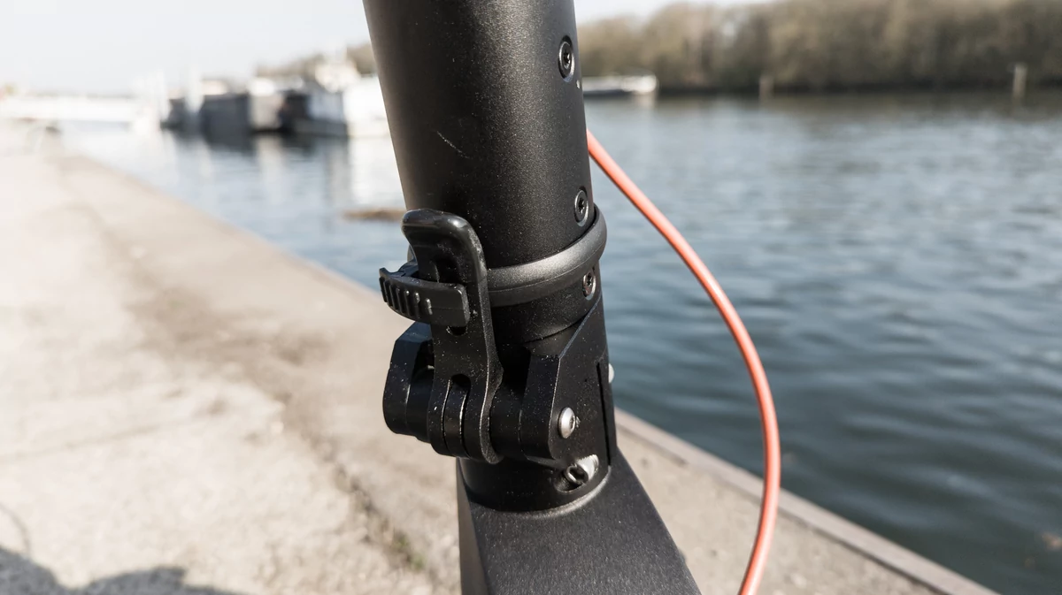

Le constructeur a aussi eu le bon goût d'assurer la sécurité du mécanisme de bridage de la colonne de direction en prévoyant une multitude de vis de réglage, et surtout une bride en métal qui ne semble pas craindre les secousses, mêmes importantes. A aucun moment lors de nos tests nous n'avons ressenti de vibrations douteuses qui auraient pu nuire au confort de conduite.

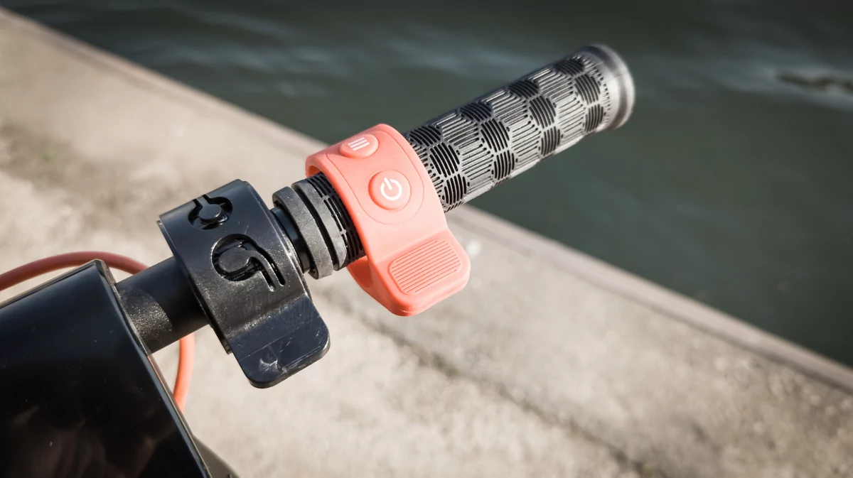

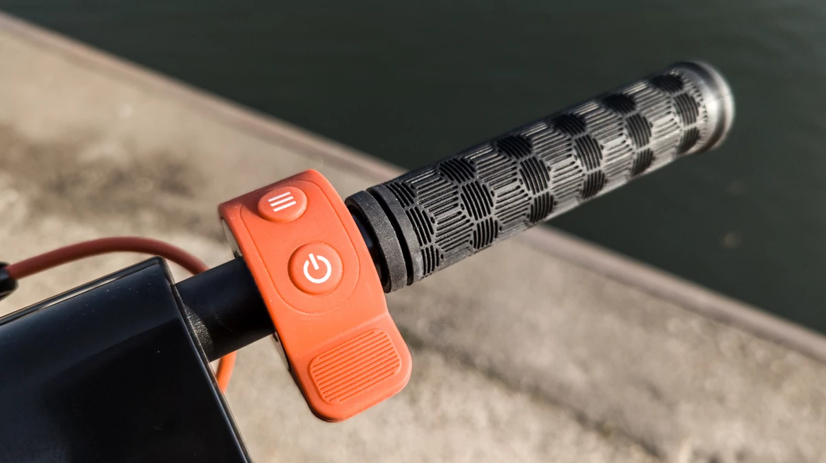

Terminons ce tour du produit par la conception de la gâchette d'accélérateur, dont on regrette le côté un peu « low-cost » de cette robe en silicone rouge.

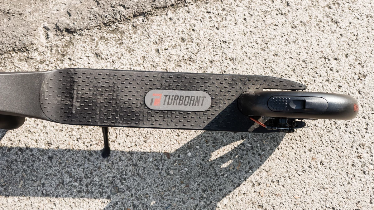

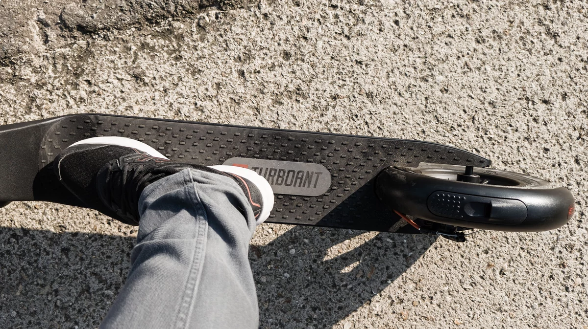

La surface utile du deck, que nous avons mesuré à environ 47 x 15 cm, impose forcément de rouler avec nos pieds pointure 43 en quinconce, ce qui n'est pas un problème en soi puisque c'est la posture qui convient le mieux pour assurer confort, maniabilité et sécurité. Mais garez à l'esprit que vous ne pourrez très probablement pas rouler avec les deux pieds parallèles. Mention spéciale pour le revêtement du deck qui semble robuste et offre un très bon grip.

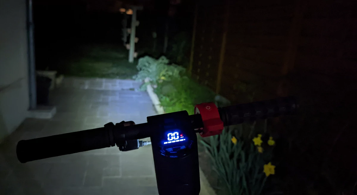

La photo ci-dessus vous permet d'apprécier la lisibilité du compteur. Les informations sont minimes (niveau de la batterie, vitesse et choix du mode), mais là encore, à ce niveau de prix…

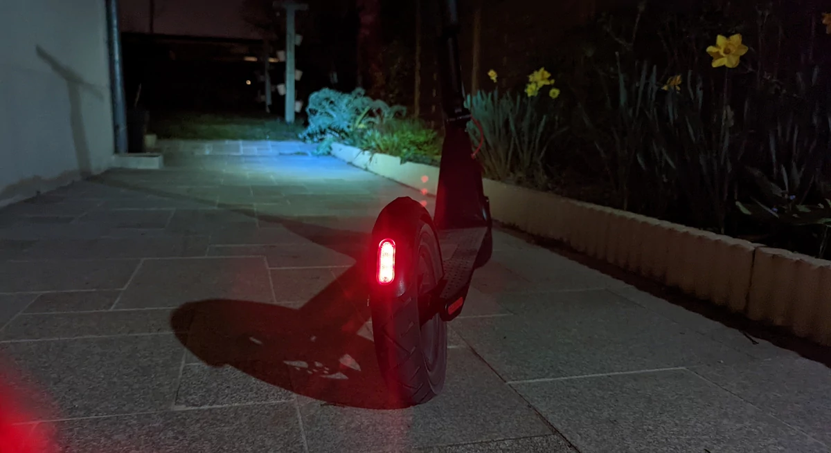

Et si on peut regretter que le phare à l'avant ne soit pas ajustable en hauteur ou dans son inclinaison, il faut bien reconnaître qu'il est plutôt puissant et avec un large faisceau.
Quant au feu stop, il est naturellement intégré dans le garde-boue. Il est conçu avec trois LED rouges assez puissantes, qui clignotent sitôt qu'on active le levier de frein (pas le frein à pied !). Et bonne nouvelle, cela fonctionne aussi si vous n'allumez pas les phares, autrement dit en pleine journée. Voilà un point qui devrait inspirer notamment Pure Electric, à qui nous reprochions l'absence de feu de stop pour les trajets de jour sur la Pure Electric Air Pro.

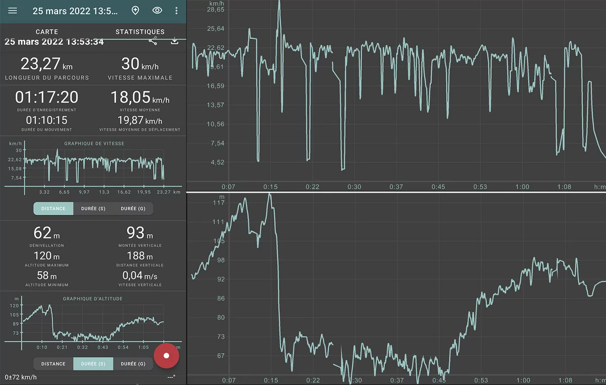

Il va sans dire que le moteur 350 watts n'est pas un foudre de guerre, d'autant que la bride électrique imposée par TurboANT limite la vitesse maximale à 22-23 km/h et non 25 km/h. Cependant, grâce à sa batterie Lithium-ion de 36 Volts, les accélérations ne sont pas trop ennuyeuses et la vitesse de pointe reste stable sous notre poids de 85 kg malgré les dénivelés positifs. Nous avons toutefois remarqué une perte de puissance importante dès qu'il ne reste plus qu'un quart d'énergie dans la batterie, puisqu'on atteint alors péniblement le 15 km/h… sur du plat.
Nous avons également constaté que le moteur présent dans la roue avant accusait une température assez importante (au toucher) au terme de notre parcours de test de près de 25 km.
De petites pauses pour abaisser la température nous permettaient de récupérer un peu de vivacité, mais le problème revenait assez vite - signe d'une électronique limitée ?

Le freinage : rodage ou défaut ?
Côté freinage, il est vrai que nous l'aurions aimé plus précis et plus mordant. Il s'est révélé suffisant pour ne pas nous laisser surprendre ni nous sentir en danger durant nos déplacements, mais l'absence de frein moteur, en tout cas de manière perceptible sur notre modèle de test, s'est fait ressentir pour son manque de soutien à la décélération. En revanche, bonne nouvelle : en cas de panne sèche, la X7 Pro n'opposera que très peu de résistance à la poussée. Vos cuisses vous remercieront.
Pour en revenir au frein mécanique, compte tenu des traces noires déposées sur les disques, la chauffe constatée durant notre stress test
(elles ont même dégagé de la fumée lors de notre descente à 13%…) ainsi que le bruit rauque des plaquettes sur les disques, nous redoutons que ces dernières ne soient pas d'une grande qualité.
En tout cas, si d'aventure vous deviez craquer pour ce produit, nous vous recommandons de bien roder les garnitures. C'est la première fois que ce phénomène se produit pour nous. Heureusement, la chose semble s'être atténuée au fil des kilomètres passés à opérer des freinages plus doux.

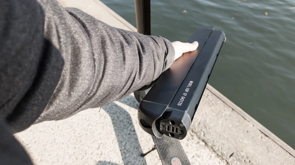

Quand vient le moment de refaire le plein, comme souvent, il faut s'armer de patience. Et même si la batterie de 10 Ah n'est pas parmi celles qui offrent une capacité record, la faible puissance du chargeur impose une très longue recharge.
Selon nos constats, il faut un peu plus de 6h pour passer de 0% à 100% avec ce chargeur 42 V - 2A. De fait, recharger 6h pour rouler 30 km environ, c'est long, mais c'est encore un point sur lequel les trottinettes doivent progresser. Et il n'en reste pas moins que le coût au km est finalement très intéressant et motivant.
Les différents avantages qui découlent du fait que la batterie soit amovible sont évidents. Recharger à la maison ou au bureau, mais aussi sécuriser votre destrier en cas de besoin en ôtant la batterie. Attention : la batterie pèse environ 3 kg et mesure environ 46 x 9 x 5 cm, elle ne trouvera donc pas sa place dans n'importe quel sac à dos.
