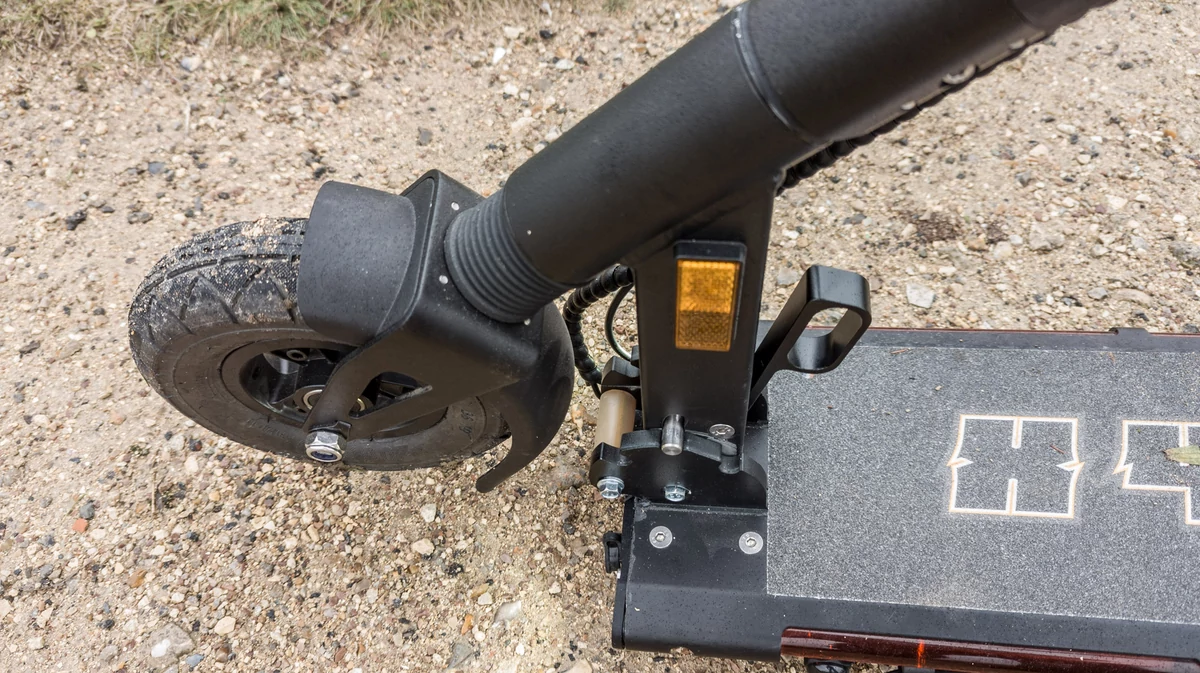

Cela commence par une colonne de direction ajustable en hauteur. Point intéressant pour celle-ci : elle utilise un mécanisme de verrouillage rapide permettant d'ajuster la hauteur comme bon vous semble. Entre une position basse que nous avons mesurée à 76 cm de hauteur par rapport au deck et une position haute à 102 cm, ce guidon bénéficie d'une amplitude de réglage qui devrait convenir à une grande variété d'utilisateurs.
Côté compacité et pliage, les poignées se replient après avoir pris le temps de dévisser les brides. L'opération est un peu longuette car les bagues sont assez longues à desserrer.

Cependant, comme nous le reprochions déjà à la X600-S, le cran intermédiaire présent sur le mécanisme d'articulation de la colonne se révèle très pénible et contraint la manœuvre de pliage et dépliage.
