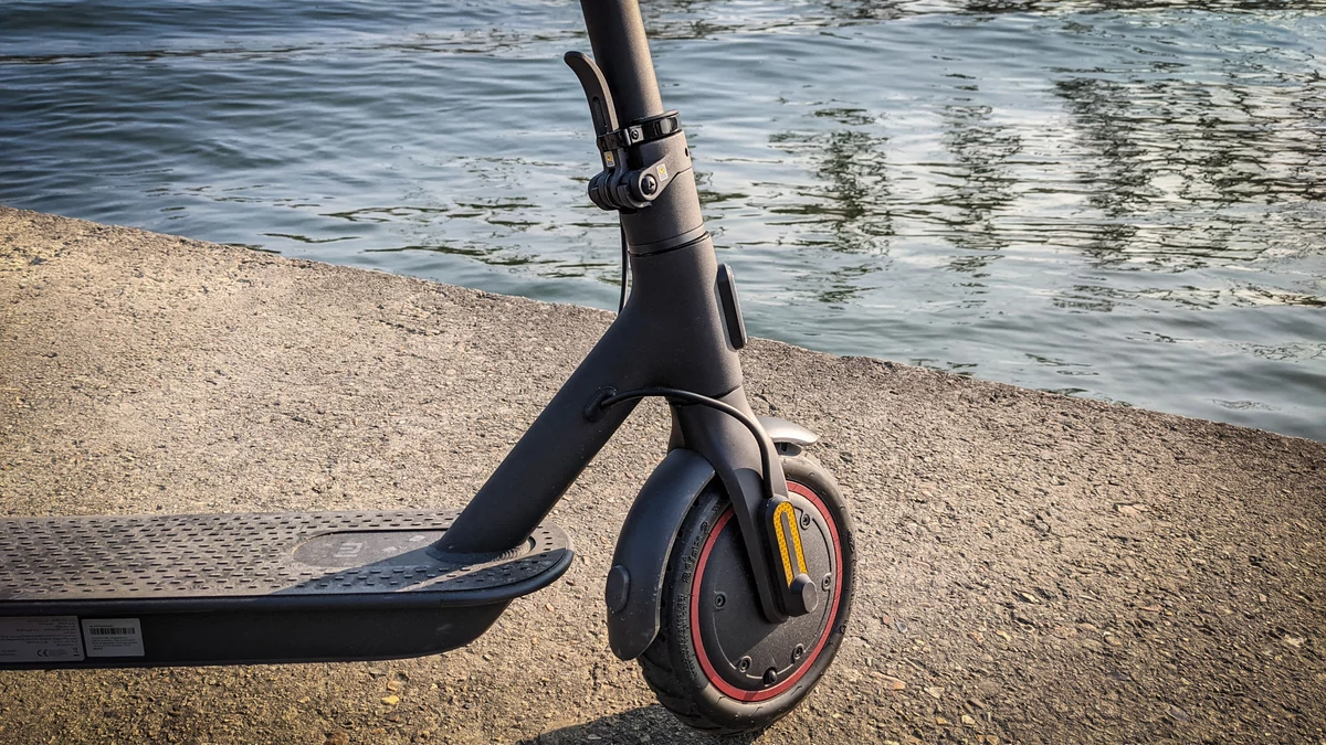

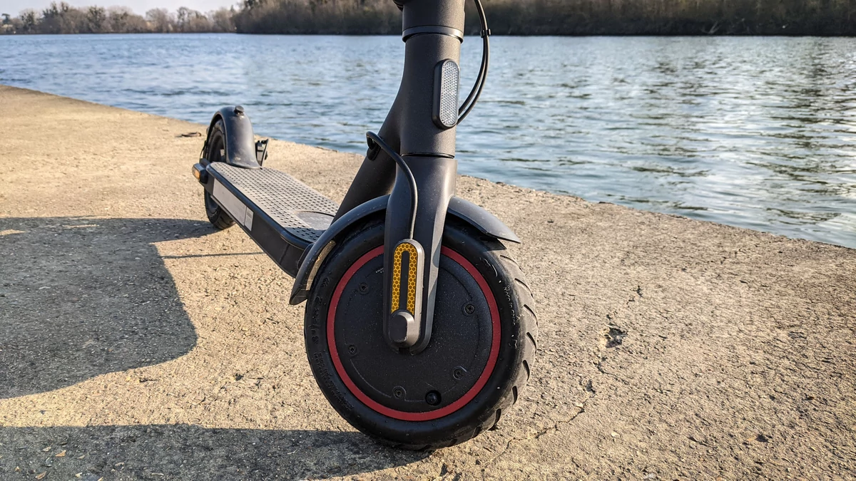

Le premier signe distinctif qui accompagne cette version Pro 2, c'est ce cerclage rouge sur la roue avant, qui intègre le moteur. Les deux roues sont toujours montées de pneus gonflables de 8,5 pouces. On apprécie la petite attention de Xiaomi qui livre une rallonge avec un embout assez fin pour le visser facilement sur la valve de la roue avant. A l'arrière, pas de sujet : la roue n'est pas pleine et la valve parfaitement accessible.

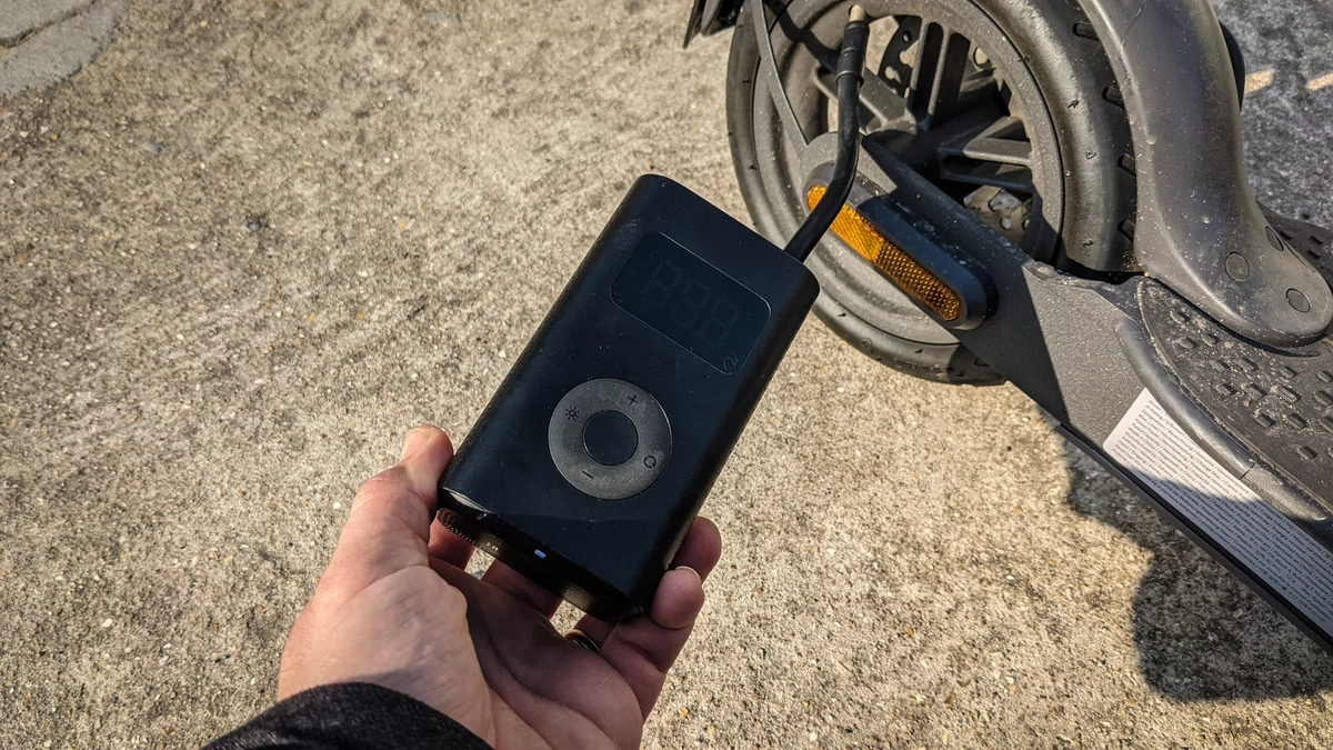

Le Xiaomi Mi Portable Electric Air Pump est vraiment très pratique - D. Nogueira
Du coup, nous avons profité de cette occasion pour utiliser le Mi Portable Electric Air Pump, ce petit compresseur monté sur batterie commercialisé par Xiaomi à 50 euros. Ce produit permet de gonfler les pneus de vélos, voitures, trottinettes, etc. Son afficheur et ses quelques boutons permettent d'indiquer la pression cible (PSI ou BAR), puis l'électronique se charge du reste.
Le frein à disque reste un atout de taille pour les situations d'urgence - D. Nogueira pour Clubic

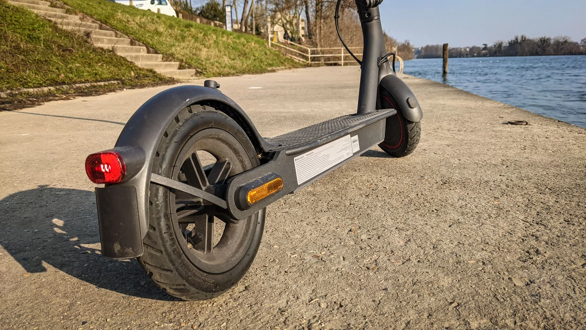

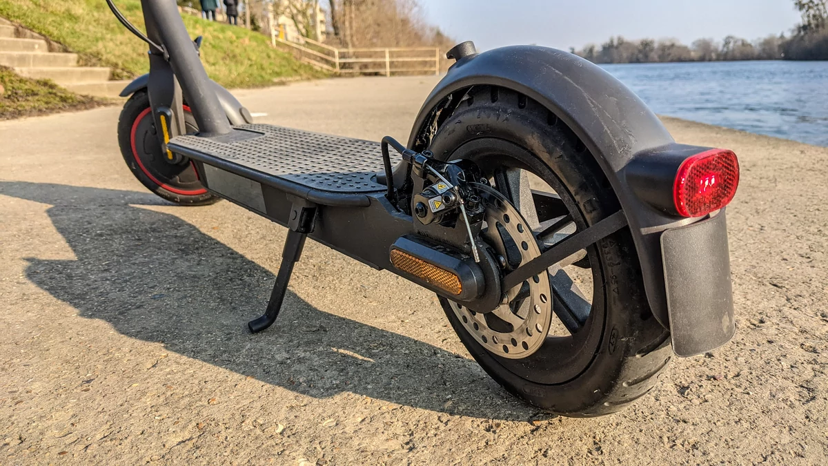

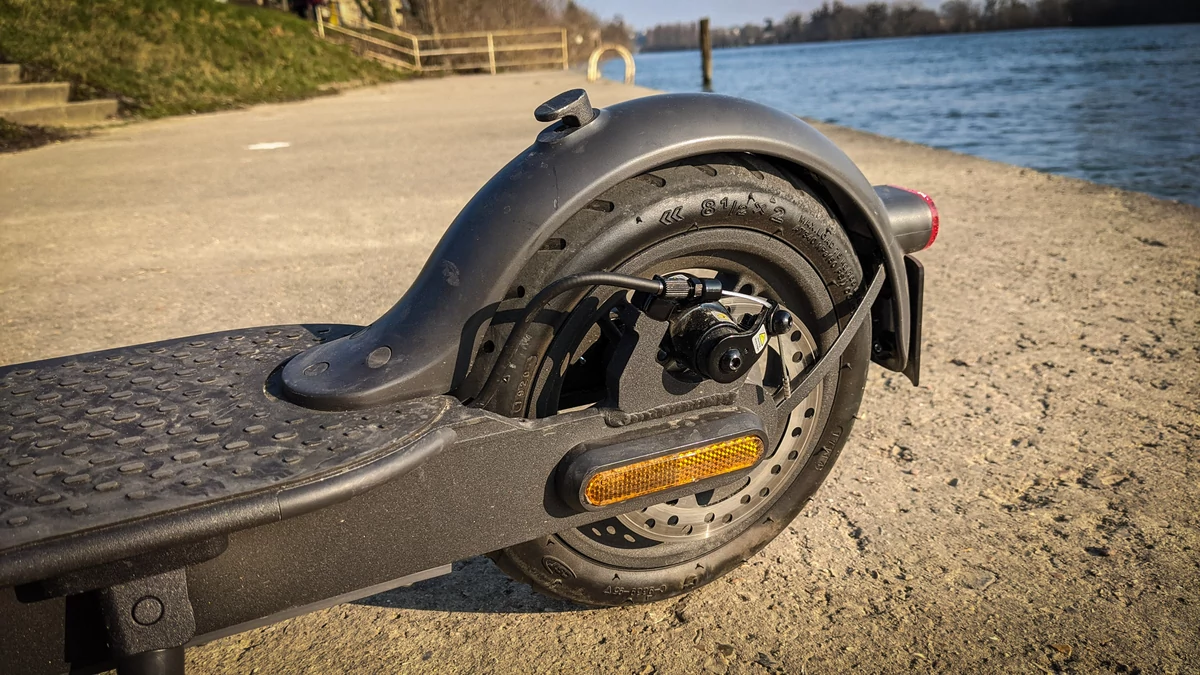

Pas de changement non plus à l'arrière, en tout cas pas depuis le modèle Essential. On retrouve les catadioptres désormais obligatoires, ainsi qu'une pate métallique qui change tout par rapport aux anciennes versions de la trottinette.
En effet, le garde-boue était l'une des faiblesses connues de ces engins, puisque de nombreux utilisateurs étaient tentés de l'utiliser pour freiner en l'écrasant du pied contre la roue arrière. Un réflexe de gosse…. et une bien mauvaise idée. À la longue s'ensuivait de la casse, soit du garde-boue lui-même, soit du côté des fils qui alimentent l'éclairage arrière qui finissaient par se sectionner.
L'éclairage à l'arrière se révèle assez puissant dès la nuit tombée - D. Nogueira pour Clubic
Le problème est désormais résolu, ou en tout cas les risques semblent plus limités. L'autre bonne nouvelle, c'est que cette « attache » supplémentaire maintient le garde-boue en place et limite les bruits de vibrations sur une chaussée dégradée ou lorsqu'on roule sur des pavés.

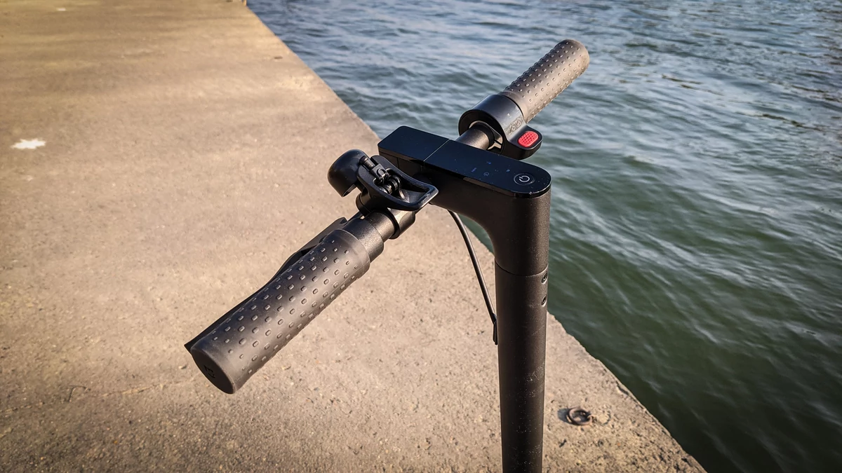

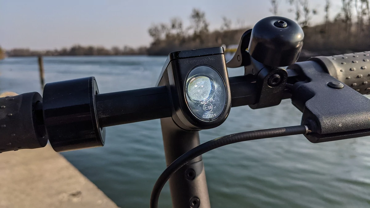

On regrette le peu d'informations présentées par le compteur : niveau de la batterie, vitesse et choix du mode. Un peu trop minimaliste. Un compteur kilométrique aurait été vraiment apprécié.
Le bouton unique répond toujours aussi bien. Il reste très simple de choisir son mode de conduite (piéton 5 km/h, standard 20 km/h et sport 25 km/h) ou d'allumer les feux.

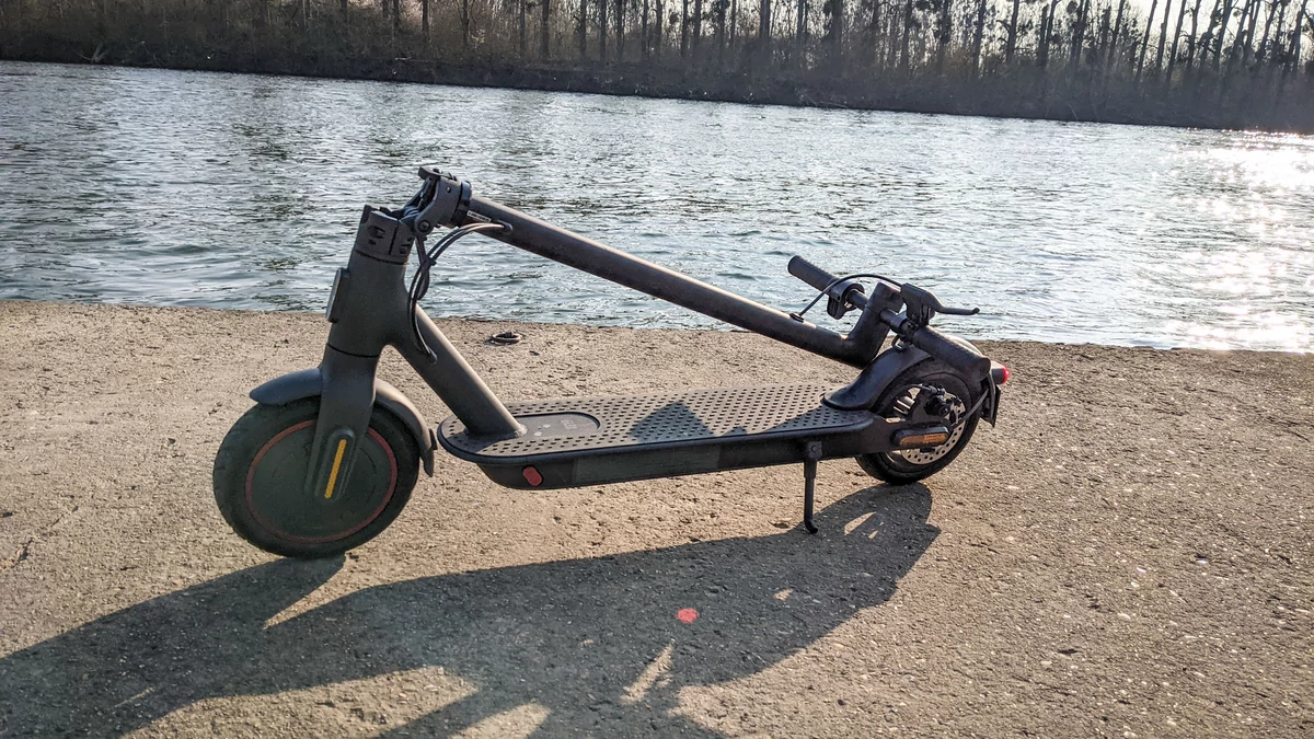

Enfin, le mécanisme de pliage reste le même. Là encore, sachant que c'est une partie de la sonnette qui permet de fixer le guidon de la trottinette au garde-boue pour ensuite porter le tout à bout de bras, on se dit que renfort métallique évoqué plus tôt est vraiment le bienvenu.
Heureusement, cette trottinette n'est finalement pas trop lourde. Avec 14,2 kg elle peut même être portée assez facilement le temps de gravir quelques marches. En revanche, elle reste toujours aussi encombrante une fois pliée.
Nous ne sommes toujours pas fans de ce mécanisme d'accroche - D. Nogueira pour Clubic

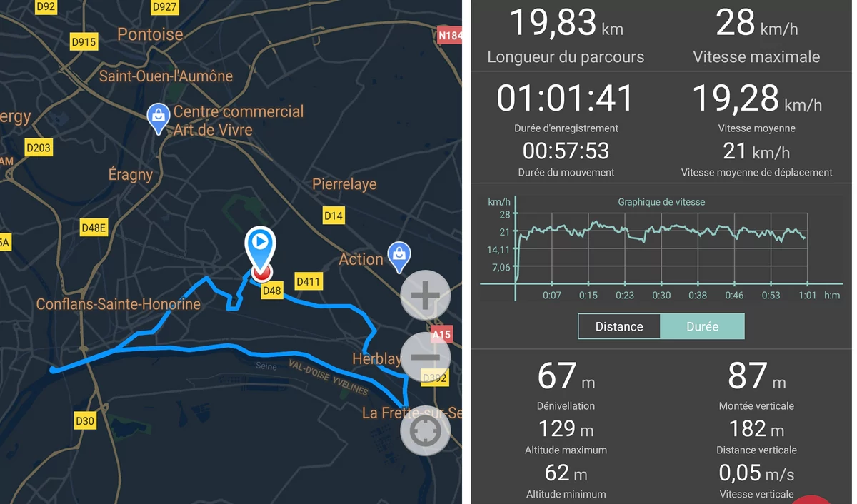

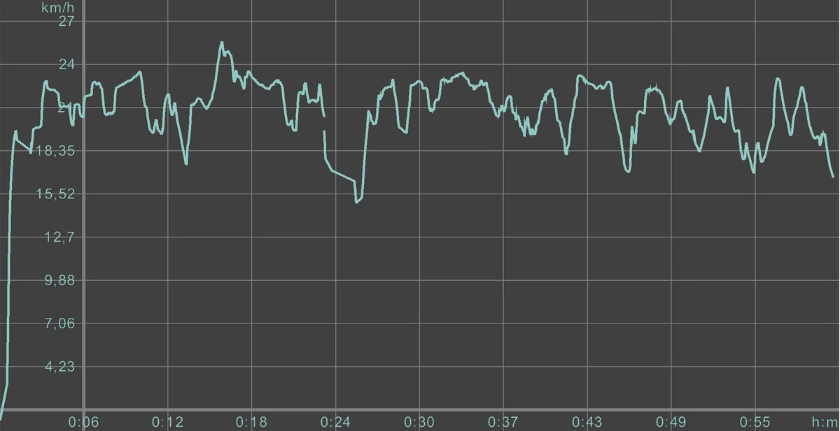

graph de vitesse mesuré à l'aide de notre smartphone - D. Nogueira pour Clubic
Le graphique ci-dessus illustre la vitesse sur l'intégralité de notre parcours d'environ 20 km. Il s'agit de notre boucle de test au terme de laquelle la Pro 2 indiquait un niveau faible de batterie. Le voyant rouge clignotait et les accélérations étaient plus poussives. Sur le plat, toutefois, l'allure était maintenue à 20 km/h…. pas si mal ! Au point de parking, l'application nous indique un niveau de charge restant de 15 %, mais compte tenu de la précision très aléatoire de l'afficheur, nous avons préféré nous éviter la pénible séance de poussette.
Au final, nous estimons l'autonomie à environ 25 km, ce qui la place parmi les bonnes élèves. D'autant que la météo était assez fraiche ce jour-là, ce qui devrait permettre de tabler sur 30 km par une météo plus douce. Une fois à plat, il nous a fallu un peu moins de 6 heures pour refaire le plein. C'est étonnant, Xiaomi annonce entre 8 heures et 9 heures !

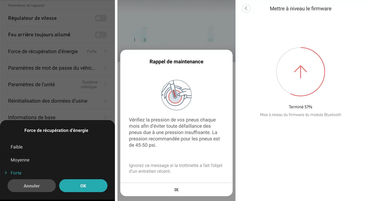

Afin d'optimiser au maximum l'endurance de l'engin, nous avons calibré le frein moteur au plus fort via l'application mobile. Un frein magnétique dont on sent bien l'efficacité et qui permet même, dans bien des situations de décélération, de le laisser faire plutôt que d'user des plaquettes. En revanche, on doute sérieusement de son intérêt sur la récupération d'énergie.

Application Xiaomi : diagnostics et mises à jour

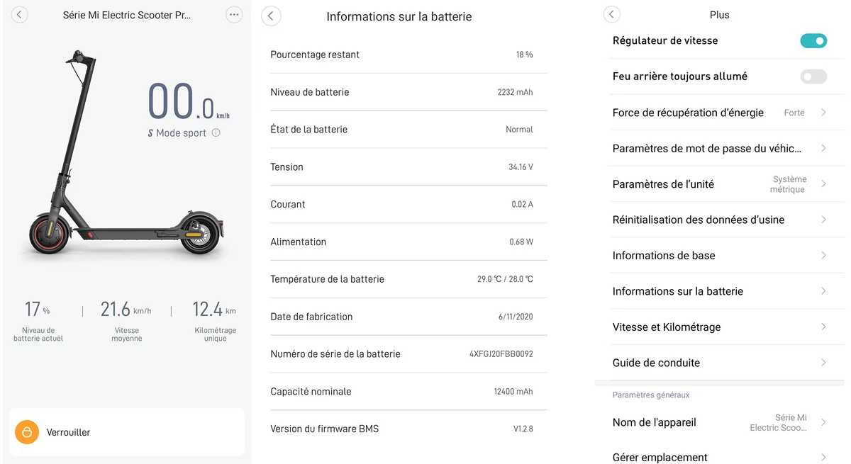

La liaison Bluetooth qui permet de connecter cette trottinette à un mobile via l'application Xiaomi reste l'un des points forts indiscutables du produit. Outre les quelques options disponibles pour ajuster le frein moteur (KERS), l'éclairage, ou encore le choix d'activer ou non le régulateur de vitesse, cette application permet surtout de verrouiller la trottinette électroniquement et de s'assurer du bon état de santé de la batterie.
Xiaomi affiche d'ailleurs clairement une promesse sur son site : la batterie conserverait une efficacité supérieure à 70 % même après 500 cycles de charge. Vous nous direz, à raison d'une charge tous les jours ou presque, c'est peu ! D'où l'intérêt, là encore, de cette application qui peut être rassurante.
Enfin, cette application est aussi le moyen de mettre à jour la trottinette, ou encore l'occasion de se voir remettre quelques pense-bêtes - comme ce message qui nous invite à vérifier la pression des pneus. Il faut dire que Xiaomi a tellement essuyé de critiques sur les crevaisons qu'il préfère maintenant rappeler la règle de base. A noter aussi que, depuis, la qualité des pneumatiques s'est un peu améliorée.
