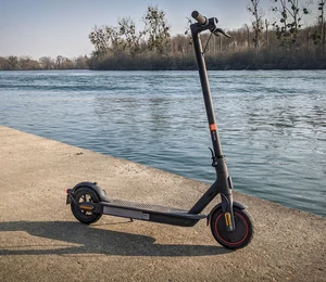

Le trottinette électrique Xiaomi Mi Electric Scooter Pro 2 présente des performances intéressantes. Doté d'un moteur de 600 W, il atteint une vitesse maximale de 25 km/h. Son angle d'ascension maximal annoncé est de 20%, offrant une certaine facilité dans les montées. Le scooter propose trois modes de vitesse pour convenir à différents besoins. Du côté des équipements, un écran LCD est présent, facilitant la consultation des informations importantes. Ses freins mécaniques assurent une décélération efficace, bien que le scooter ne dispose d'aucune suspension pour amortir les chocs. Des phares avant et arrière garantissent une meilleure visibilité. Alimenté par une batterie lithium-ion de 12400 mAh, le Xiaomi Mi Electric Scooter Pro 2 offre une autonomie annoncée de 45 km, avec un temps de charge de 8 heures. Un aspect à prendre en compte est le nombre de cycles de recharge maximal de 500 pour la batterie. En termes de spécifications physiques, le scooter peut supporter une charge maximale de 100 kg. Sous une forme pliée, il mesure 1 130 mm de hauteur, 490 mm de largeur et 430 mm d'épaisseur. Ses pneus de 8,5 pouces et son poids de 14,2 kg ajoutent à sa maniabilité. L'indice de protection IP54 assure une résistance aux projections d'eau et à la poussière.
