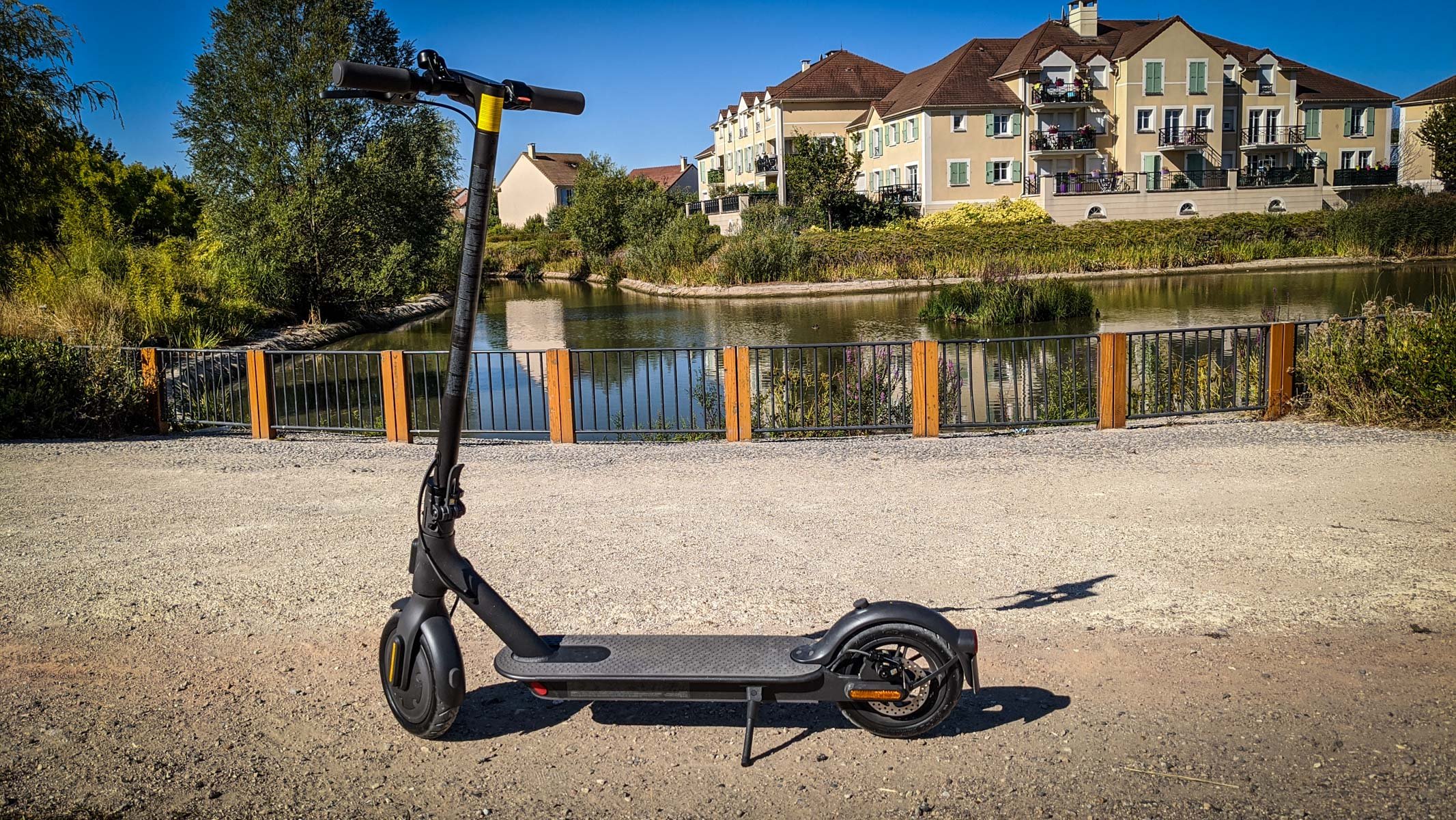

Côté look… les modifications opérées et vraiment notables sont assez timides depuis la Mi Electric Scooter M365 testée l’année dernière. C’est d’ailleurs ce qui vaut à ces modèles d’être si facilement identifiables. Du coup, avec l’ajout de quelques éléments tels que les catadioptres sur les flancs à l’avant et à l’arrière pour se mettre en conformité, ce millésime 2020 évolue peu… quoi que.

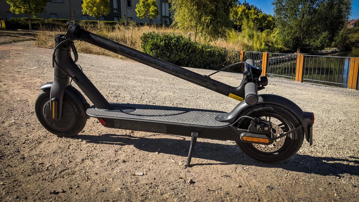

En effet, si la mécanique de pliage ne change pas, mais la structure semble encore un peu renforcée. On se dit que pour casser la colonne du guidon, il faudrait quand même y aller franchement comme un sauvage - n’y voyez d’ailleurs aucun défi - mais qui sait, avec le temps… Le constructeur revendique une procédure de pliage en 3 secondes. Pourquoi pas, on n'est pas loin et la manoeuvre n'impose aucune difficulté, ni même de se baisser au ras du sol pour déverrouiller les sécurités, mais le form factor de l'engin une fois plié peine encore à nous convaincre.
Nous ne sommes toujours pas fans du mécanisme intégré la sonnette qui retient le guidon par le garde-boue. On ignore même si celui-ci représente beaucoup de cas de casse, mais il n'est pas rare de croiser des Mi Electric Scooter dont le garde-boue a été amoché ou cassé. Peut-être parce que les utilisateurs ont oublié qu’il ne faut pas appuyer dessus avec le pied pour freiner.
Quoi qu’il en soit, à peine a-t-on empoigné la Mi Electric Scooter Essential (pour la sortir du carton) qu’on ne peut que confirmer que le poids de 12 kilos est un atout de taille pour le quotidien.
Du côté des dimensions, pas de changement, l'empattement reste bon et cela se traduit par une bonne maniabilité.

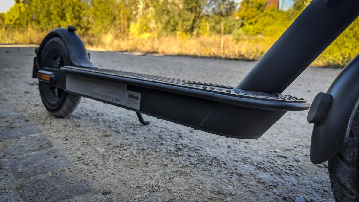

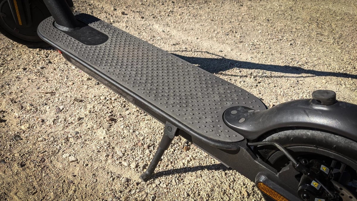

Le deck conserve des proportions que certains trouveront peut-être trop justes en largeur, mais nos deux pieds chaussés en 43 s’y sont facilement fait une place. C’est un peu le compromis à faire pour conserver un modèle plutôt svelte. Lors de nos tests, la météo était particulièrement clémente donc nous n’avons pas pu vérifier si des problèmes de grip sur le deck sont à redouter. Nous avons bien tenté de le mouiller (et nos semelles de basket) au tuyaux d’arrosage, mais la méthode s’est avérée trop sommaire pour vraiment lever le doute.
De toute façon, comme nous allons le voir plus loin, les modestes performances de cette trottinette ne devraient pas vous mettre en danger au point de redouter que vos pieds s'échappent !

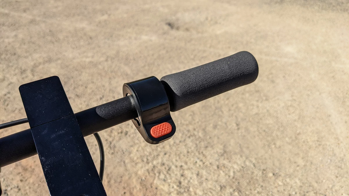

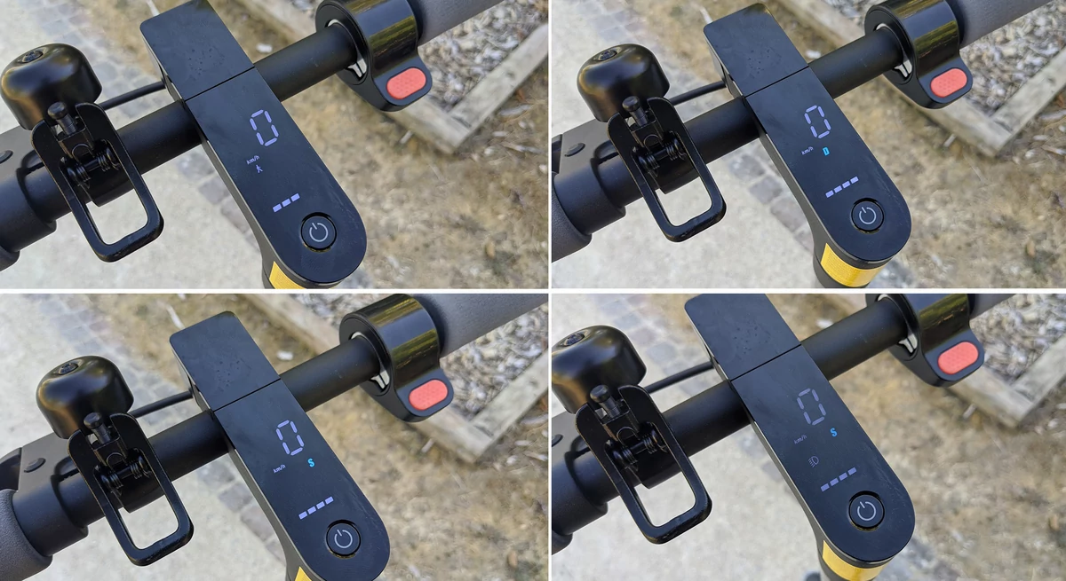

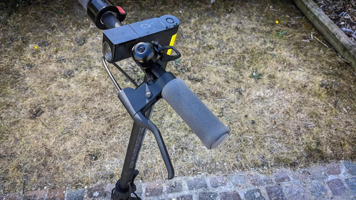

Du côté du guidon, les poignées en mousse sont bien plus agréables que celles en plastique rigide de l'ancienne version. Et le compteur en couleur offre une bonne lisibilité, mais des instructions minimalistes : vitesses, kilomètres parcourus, niveau de charge restante et indication du mode de conduite utilisé. Rappelons d’ailleurs que Xiaomi a prévu un mode piéton, bridé à 5 km/h, un mode standard qui plafonne à 15 km/h et un mode Sport qui promet donc une V Max de 20 km/h. Plus en détail, le niveau de charge restante est matérialisé par des "carrés" assez peu précis.

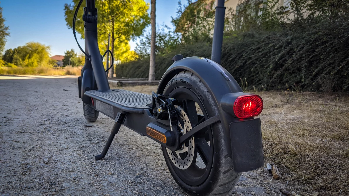

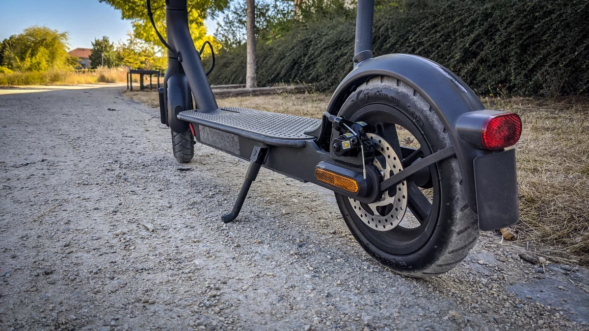

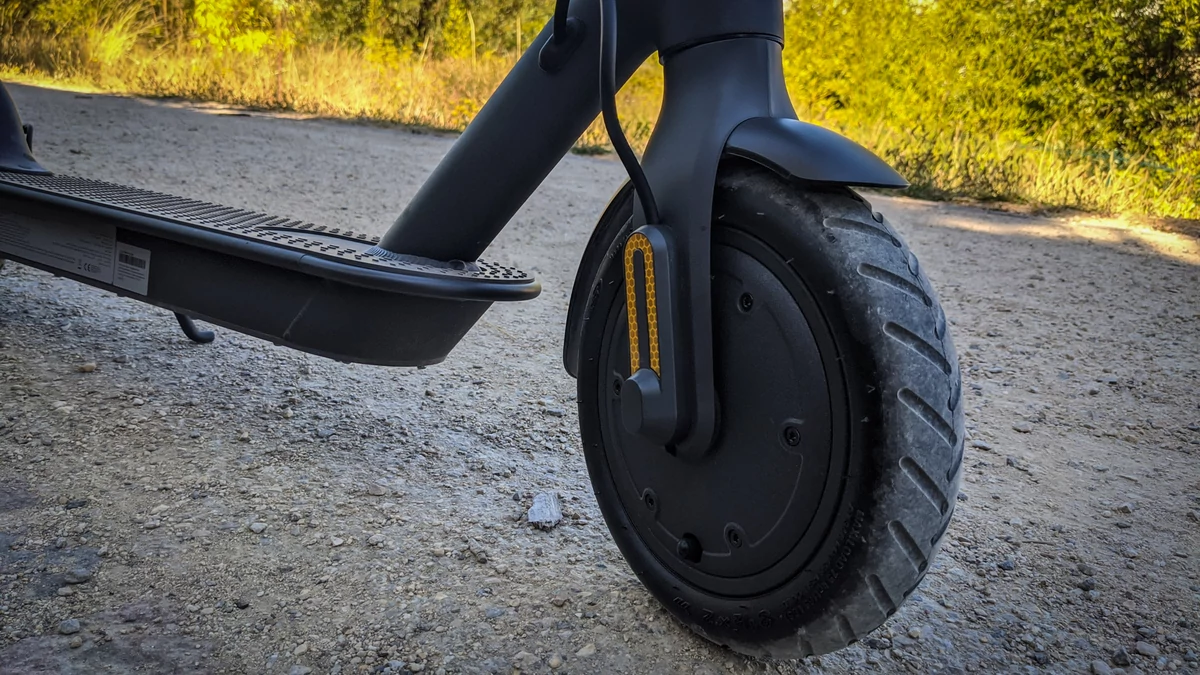

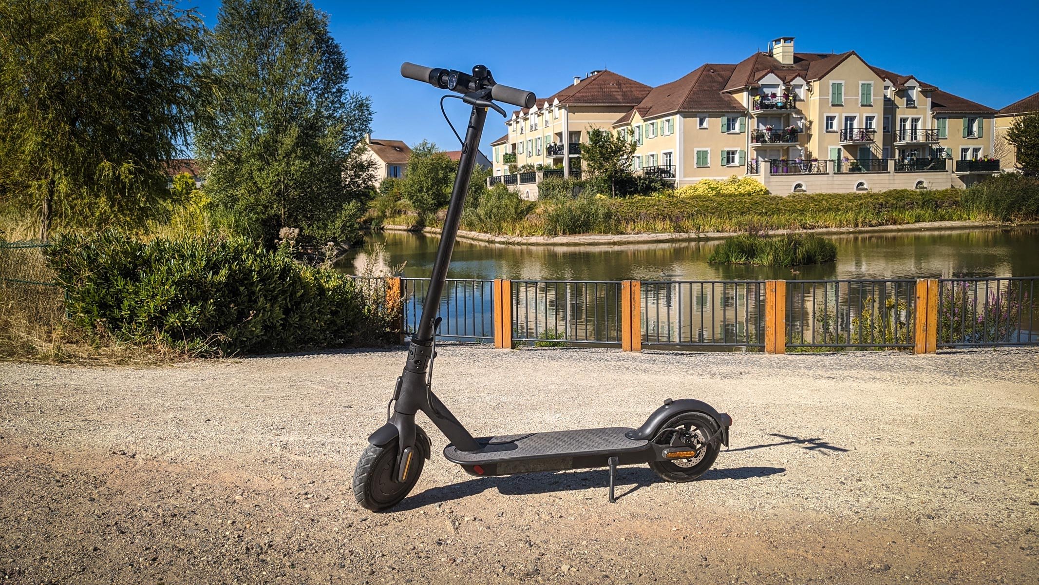

La Mi Electric Scooter Essential est chaussée en pneumatiques de 8,5 pouces avec le moteur 250 watts dans la roue avant et le système de frein à disque est monté sur la roue arrière. On passe brièvement sur la technologie de KERS intégrée à la trottinette tant nous avons de sérieux doutes sur l’efficacité de qui s’apparenterait à une quelconque récupération d’énergie.
En tout cas à l’usage, même si on sent bien qu'il se passe quelque chose, lorsque cette récupération est réglée au plus fort dans les options de l'application mobile (nous y reviendrons), l'impact sur la recharge n'est pas vraiment flagrant.

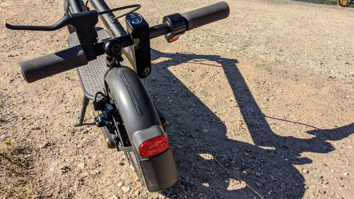

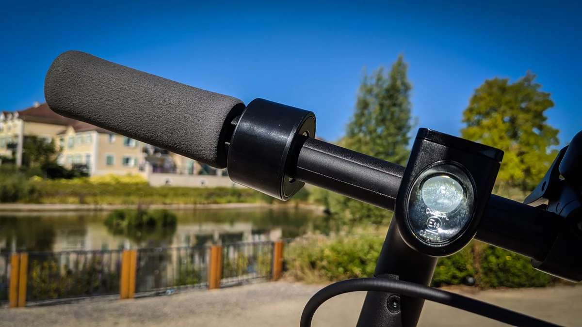

Pour en finir avec la conception, on retrouve sur le guidon l’unique éclairage avant. Ainsi positionné en hauteur, celui-ci présente l’avantage de vous rendre bien visible des autres usagers de la route. Les automobilistes, par exemple, vous verront bien dans leurs rétroviseurs. Histoire d'éclairer un peu la chaussée au passage, le phare est légèrement orienté vers le bas pour tenter de mieux appréhender les défauts de la chaussée.
Attention, la puissance n'est pas dingue et en hiver on vous recommande de toute façon d'ajouter des éclairages sur le casque (à l'arrière) et, idéalement, de porter un vêtement réfléchissant.

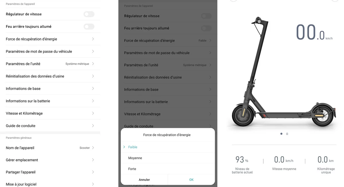

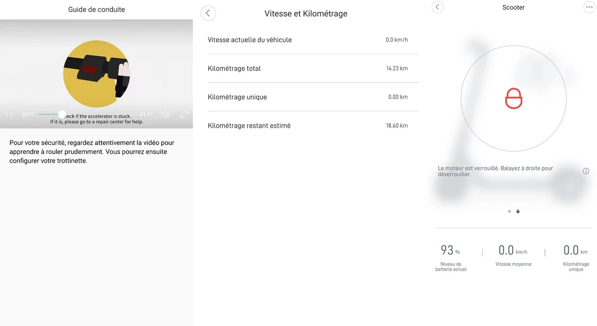

La Mi Electric Scooter Essentiel est un EDPM, avec les contraintes qui s’imposent et Xiaomi rappel des règles. Pour s’assurer que vous respecterez le cadre légal d’utilisation, le constructeur a fait en sorte que vous êtes obligé d’activer la trottinette depuis votre smartphone pour en profiter pleinement. Traduction, si vous déballez la trottinette et l'enfourchez sans plus attendre, alors la balade s’effectue peu ou proue… au pas et accompagnée de petits bips. La trottinette est bridée !
Et ce n’est pas un bug. En effet, pour régler le problème, il faut connecter l’engin à son smartphone via l’application Xiaomi. Une procédure très simple à réaliser, sous Android ou iOS, sous laquelle il faut se soumettre à la lecture d’une vidéo informative qu’il est impératif de visionner jusqu’au bout pour débrider la trottinette. Alors oui, vous pouvez laisser tourner la vidéo tournée sur l'écran du mobile et faire autre chose, mais Xiaomi, de son côté, aura fait le job d'information.
C’est seulement une fois la lecture terminée qu’on accède à quelques options de configuration : activer ou non la fonction de régulateur de vitesse, forcer la mise en route du feu arrière en permanence (celui-ci clignote d'ailleurs lorsqu'on freine), régler le niveau de récupération d'énergie ou encore connaître le nombre de kilomètres parcourus et le niveau de charge plus précisément. C'est là aussi qu'on peut vérifier si un nouveau firmware est disponible pour la trottinette ou bloquer le moteur pour compliquer la vie d'un éventuel voleur.
Sur la route, le côté "essentiel" de cette trottinette se fait très rapidement remarquer. Le mode piéton n’aura de sens que dans les zones où celui-ci s’impose. Le mode standard, bridé à 15 km/h, pourrait servir à un ado qui souhaiterait évoluer plus tranquillement sur la chaussée, mais il ne convient certainement pas à un adulte. Pour lui, le mode sport s’impose, selon nous en tout cas. En effet, le moteur 250 watts n’est franchement pas des plus véloces et que ce soit sur le plat ou avec un dénivelé négatif, la Mi Electric Scooter Essential n’a pas vraiment ce qu’il faut pour se faire peur : l’engin est bridé à 20 km/h !
