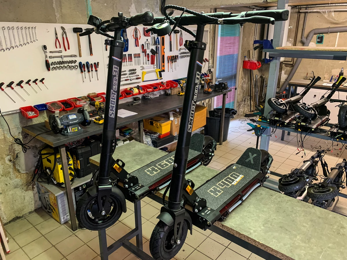

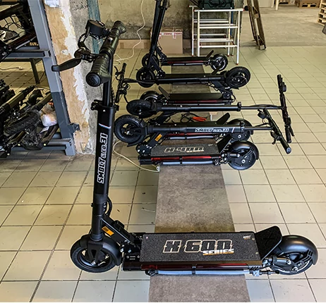

Voici une courte présentation de ces nouveautés et une petite immersion dans les ateliers de cette petite société, gérée par un entrepreneur lassé des contraintes et du SAV des produits construits et assemblés en Chine.
Si les photos de cet article vous semblent très « artisanales », c'est parce qu'elles nous ont été envoyées par Smolt And Co, qui ne dispose pas encore de photos promotionnelles. On vous le disait, c'est une véritable immersion !

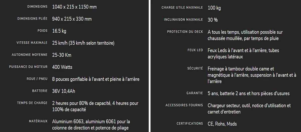

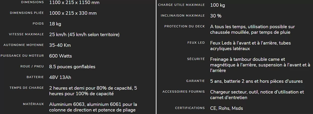

Smolt and Co X400 et X600, les caractéristiques techniques
Avant d’en venir aux enjeux et caractéristiques de l’assemblage « Made in France » qui, nous le comprenons, pourrait en laisser plus d’un perplexe, vous trouverez ci-dessous les fiches techniques de ces deux trottinettes électriques.
Sans vouloir vous spoiler la suite, notez qu'elles sont toutes les deux conçues pour rouler par temps de pluie - et donc également sur chaussée mouillée. Smolt and Co précise toutefois que si ses trottinettes résistent au lavage au jet d’eau, elle ne peuvent être passées au nettoyeur haute pression.
Caractéristiques X400
Caractéristiques X600

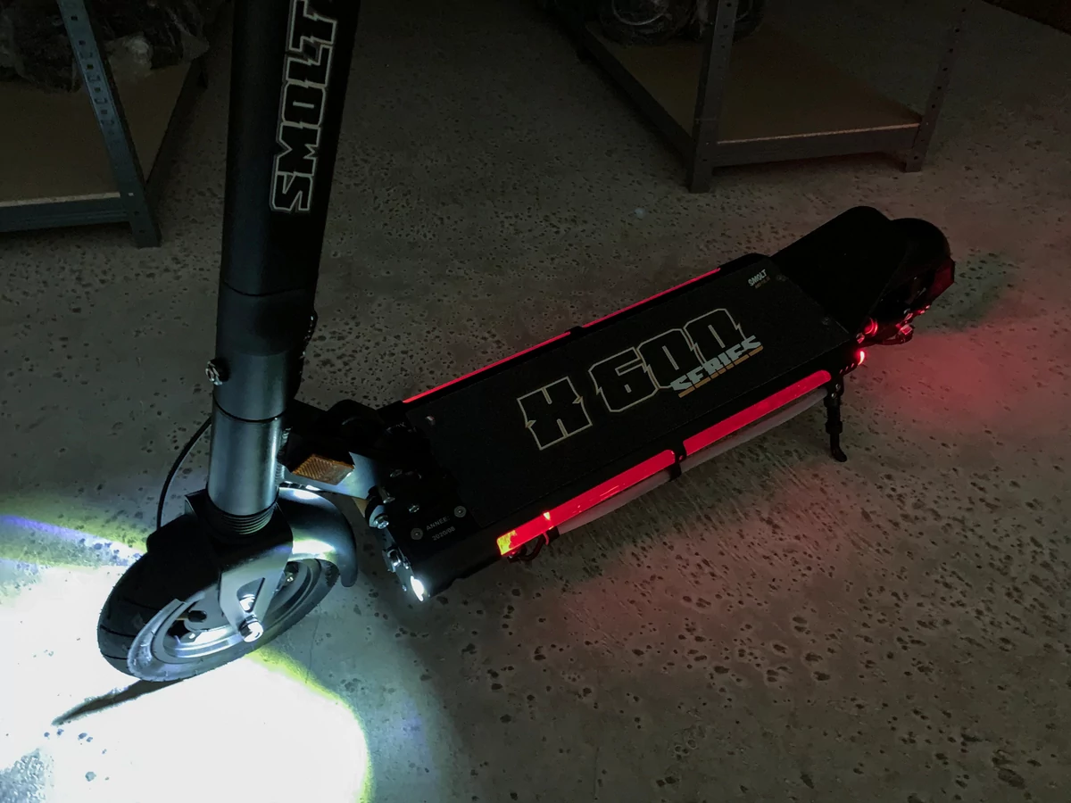

Les Smolt and Co X400 et X600 partagent différents éléments, parmi lesquels leur châssis, conçu en aluminium, le mécanisme de pliage rapide, les éclairages LED à l’avant, à l’arrière, et sur les côtés.
Ce bandeau lumineux latéral est en fait créé par les feux arrières qui se prolongent dans des tubes acryliques sur les flancs des trottinettes. La visibilité de nuit est assurée !

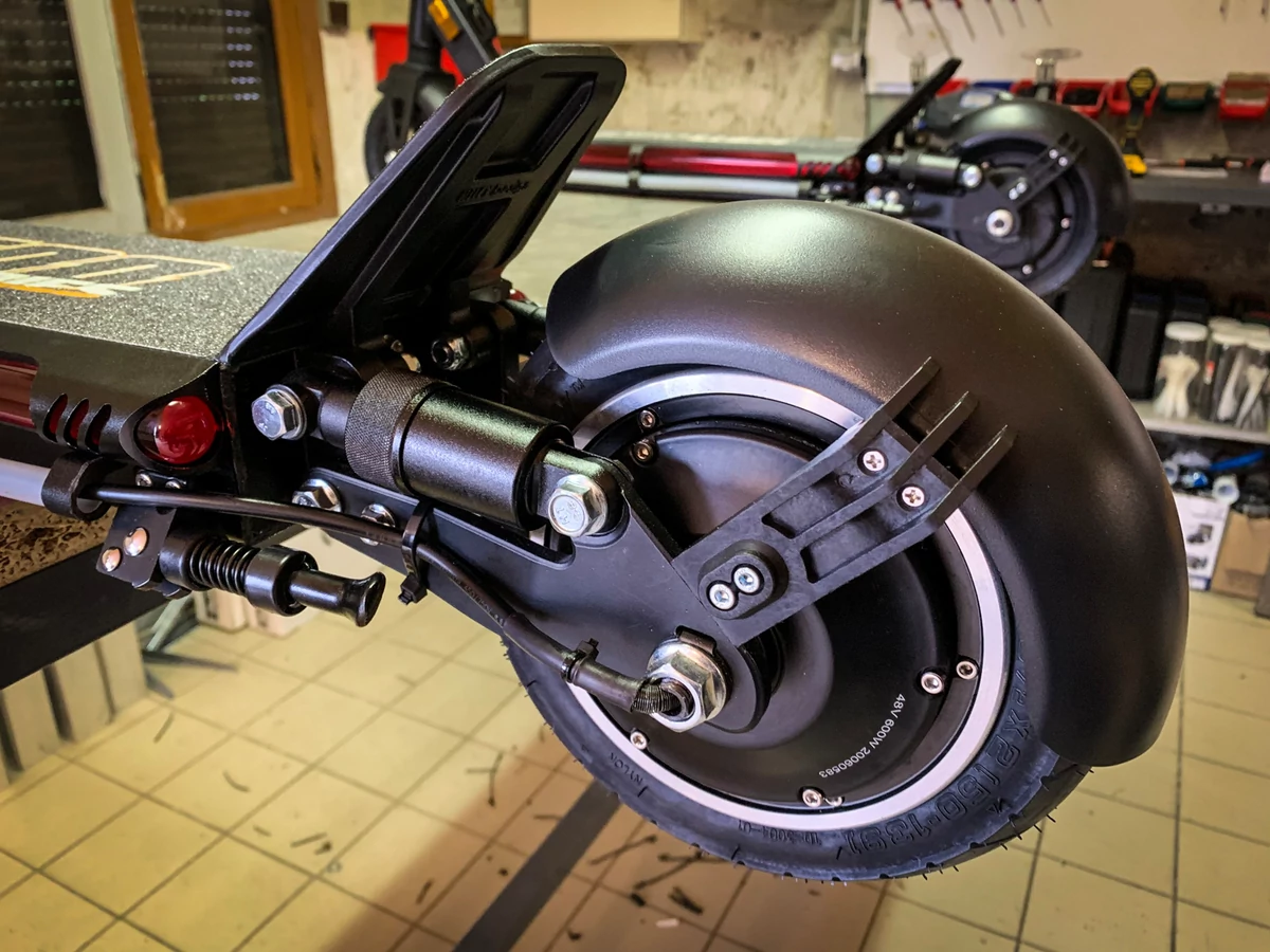

À l'arrière, on retrouve deux petites suspensions qui contribueront au confort, comme à la tenue de route. Ce mécanisme devrait être plus efficace que le ressort en position centrale généralement situé au niveau du deck des trottinettes.
Petit plus, Smolt and Co nous indique qu'une option permettra (à un tarif à définir) de les remplacer par des amortisseurs adaptés à votre poids et aux routes que vous allez emprunter, afin d'optimiser encore le confort de conduite et la tenue de route.

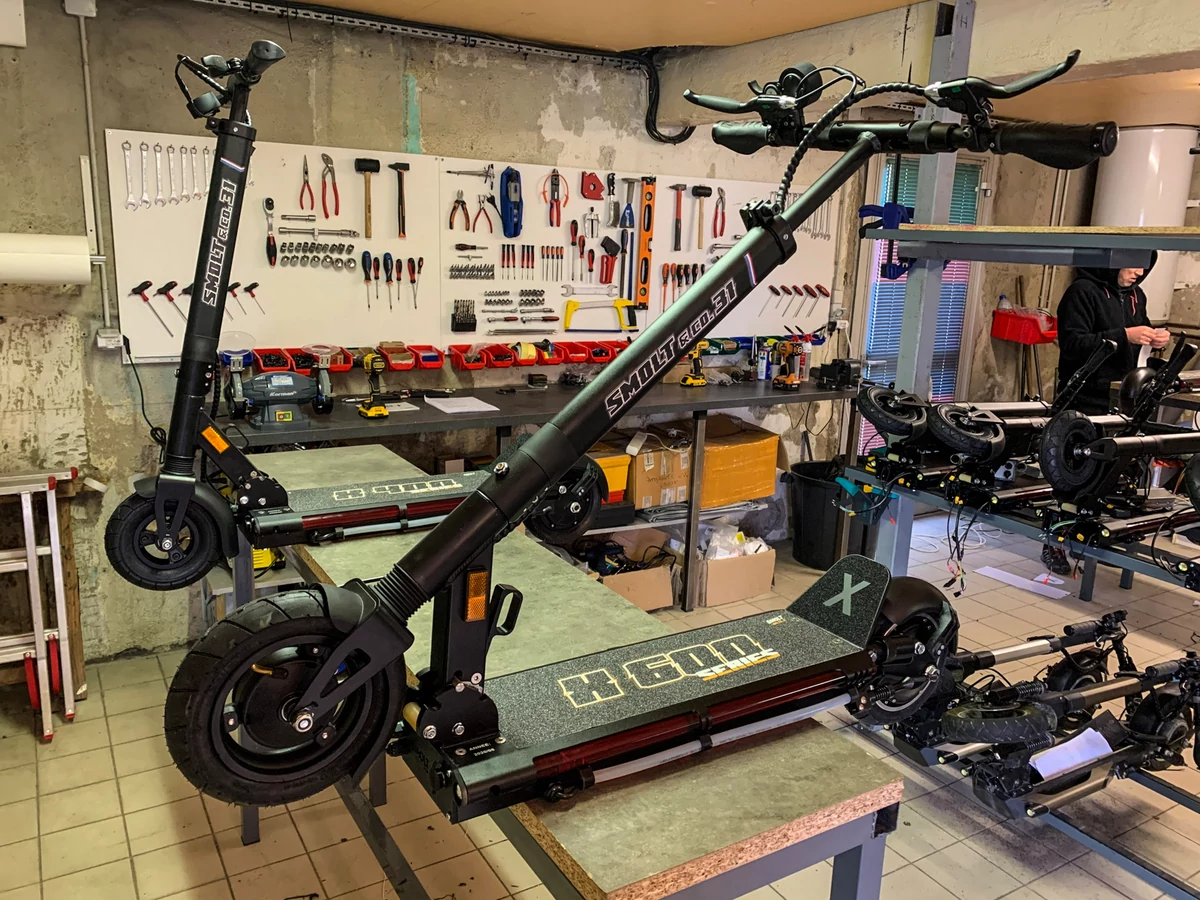

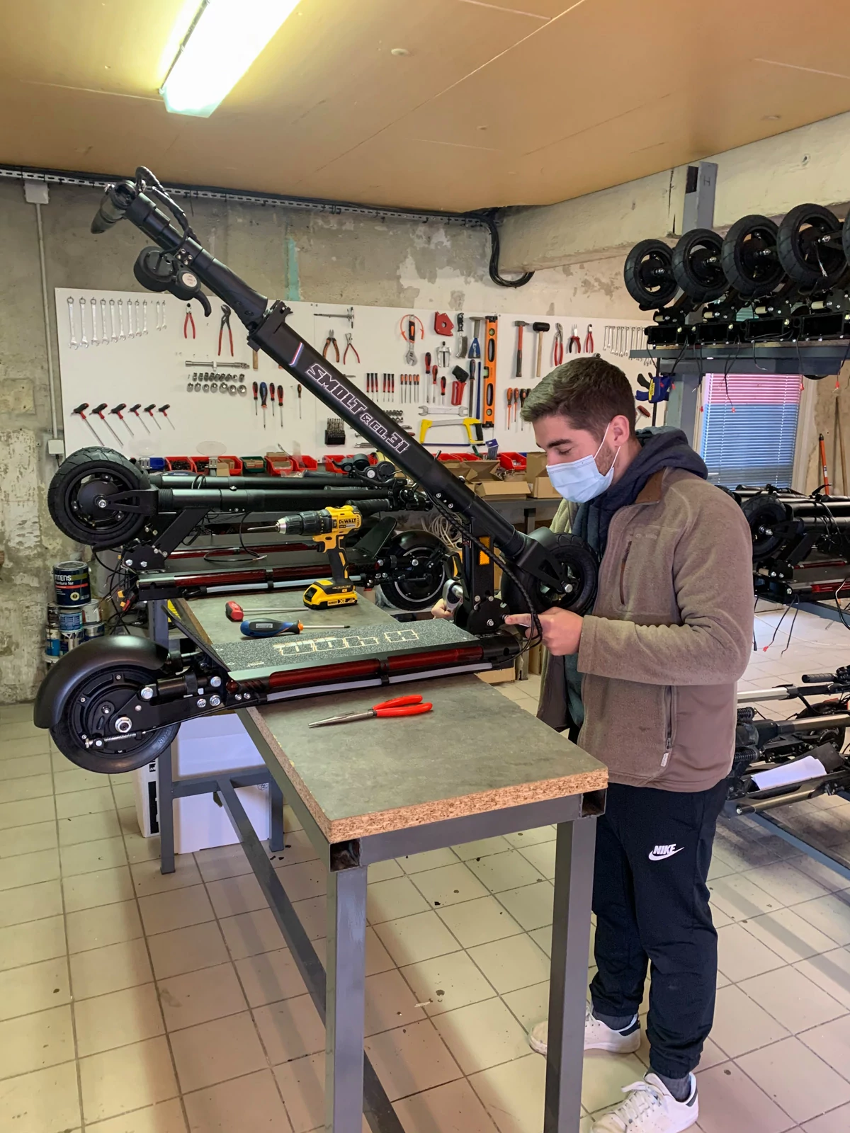

Comme nous le disions, lors de nos échanges, le constructeur a insisté sur les améliorations apportées à ces nouveaux modèles, par rapport aux versions initialement assemblées en Chine. En effet, si les X400 et X600 sont toujours construites en Chine, elles sont livrées démontées chez Smolt And Co qui nous dit leur apporter des améliorations lors de l'assemblage.
Le constructeur commence par remplacer la quasi-totalité de la visserie par des éléments plus robustes et fiables (résistance à la corrosion par exemple), notamment pour permettre aux trottinettes d'encaisser certains mauvais traitements. Pour cause, selon Smolt and Co, les revendeurs qui assurent le SAV des trottinettes se plaignaient de certaines méthodes des usines chinoises, consistant à blinder les filetages de frein filet, et rendant souvent la maintenance risquée sur les pas de vis les plus fins.

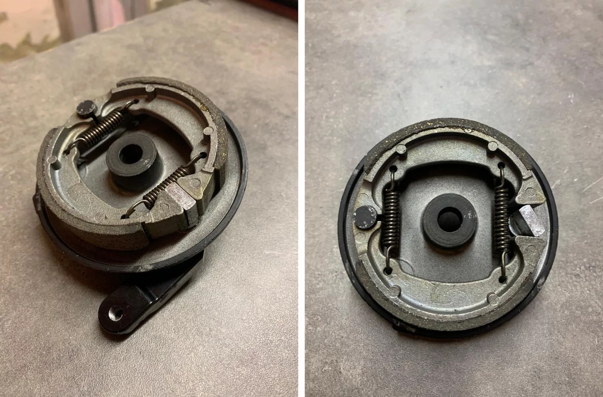

Le freinage à tambour à l'arrière serait un autre poste d'amélioration important. Ici le mécanisme dit « à double came » offre une progressivité et un mordant bien meilleur que le freinage à tambour classique.
Comme le montre la photo ci-dessus, le système s'apparente à celui utilisé dans le monde de l'automobile, avec une double garniture. Nous n'avons jamais eu l'occasion d'éprouver un tel système sur une trottinette concurrente, mais selon Smolt and Co, ce type de freinage permet de résoudre le côté « on/off » de certains mécanismes à tambour, qui provoque des dérapages indésirables. Voilà une promesse dont nous ne manquerons pas de vérifier la véracité lors de nos tests.

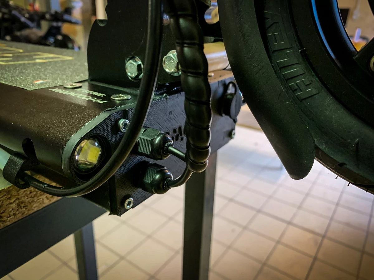

Lors de l'assemblage maison, Smolt and Co réalise aussi une impression 3D, en nylon chargé de fibres de carbone, d'une pièce en façade (cf. photo ci-dessus). Le résultat n'est certes pas aussi « lisse » que ce rendrait une plaque d'aluminium ou d'acier, mais la robustesse est conservée nous dit-on.
Si cette modification est nécessaire, c'est parce que les composants électroniques et le câblage ont été revus à la hausse. Smolt and Co promet ainsi que le contrôleur sélectionné permettra de mieux exploiter l'ampérage de la batterie pour livrer une puissance constante, quel que soit son niveau de charge. Nous ne devrions donc perdre de précieux km/h ni sur les longs trajets, ni sur les dénivelés. Un autre point que nous ne manquerons pas de vérifier en test.
Peut-être avez-vous aussi remarqué les tubes, qui parcourent les flancs de la trottinette ? Ceux-ci sont prévus pour le passage du câblage électrique du moteur sur le flanc gauche et du câble de frein pour le mécanisme à tambour sur le flan droit. Cela évite d'avoir à ouvrir le deck en cas de maintenance, et donc d'impacter l'étanchéité du produit.
