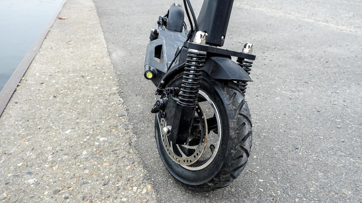

Ainsi, la Z1000 est équipée d'un large deck permettant de s'installer confortablement sans avoir à garder scrupuleusement un pied derrière l'autre. On aime aussi la richesse de l'équipement : deux suspensions à l'avant, deux à l'arrière des freins à disques à chaque roue et des éclairages devant et derrière même si ces derniers sont intégrés assez bas.

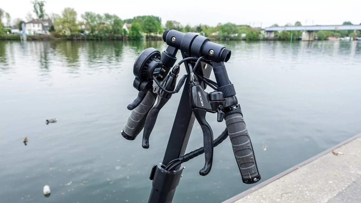

Smolt And Co Z1000 guidon plié

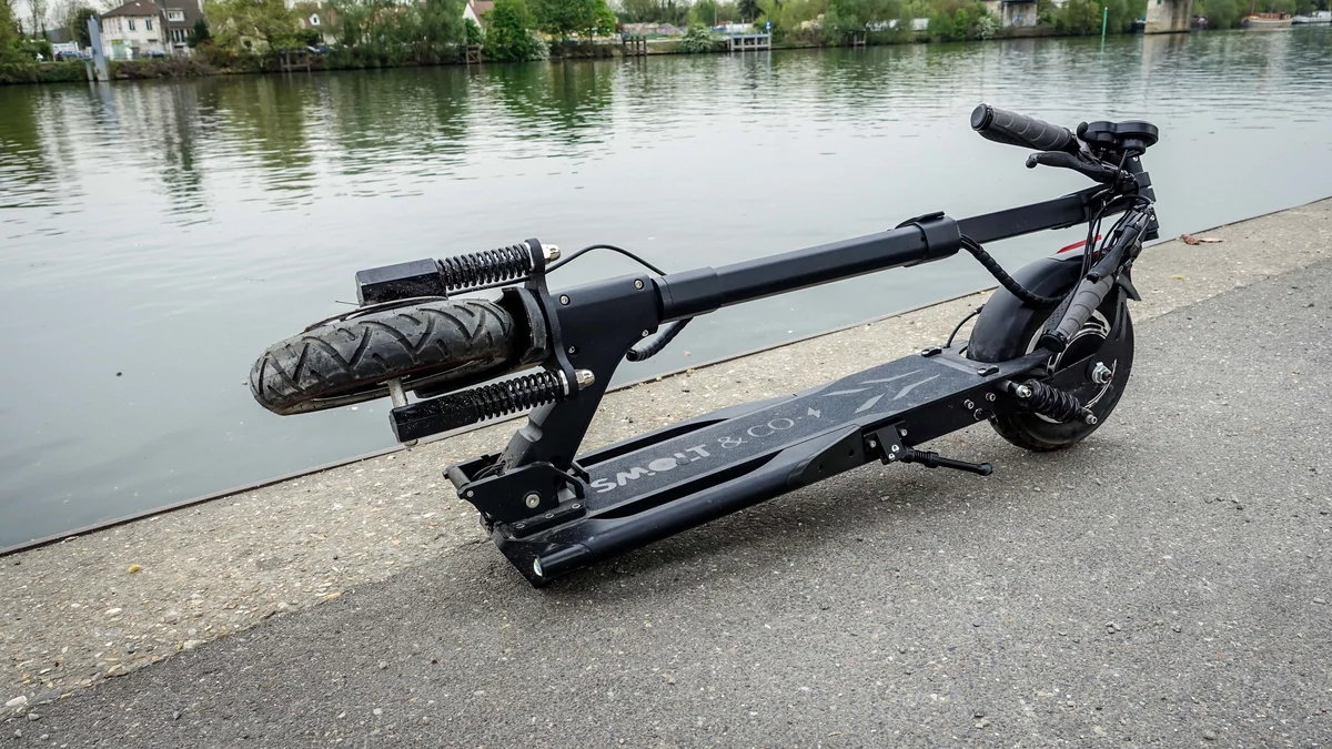

Bien qu'il soit possible de la replier en quelques étapes pas toujours très simples, même dans sa version la plus compactée elle reste imposante et pas facile à caler discrètement dans un wagon de train à l'occasion de ses trajets quotidiens aux heures de pointe.
Smolt And Co Z1000 pliee

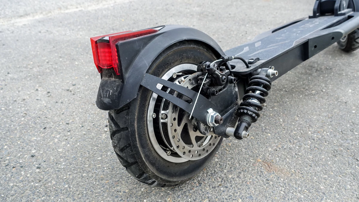

Plus en détail, le moteur 1000 watts logé dans la roue arrière de l'engin lui confère un dynamisme vraiment très appréciable. Oubliez les lenteurs qui vous mettent en danger au démarrage à un feu tricolore, les routes avec du relief qui deviennent pénible à gravir, la Z1000 s'en acquitte sans difficulté - toutes proportions gardées tout de même.
Smolt And Co Z1000 moteur
A l'inverse, les situations d'urgences comme les freinages sont gérées avec une certaine sérénité grâce aux systèmes de freins à disque qui ne manquent vraiment pas de mordant.
Smolt And Co Z1000 frein a disque

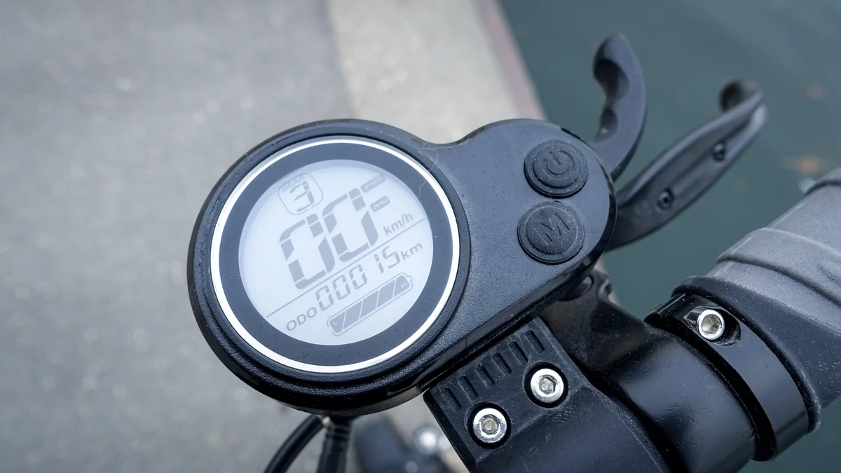

La trottinette dispose sur son module de contrôle d'un bouton permettant de sélectionner différents modes de conduite. Le mode 1 bride la vitesse à 15 km/h, le mode 2 à 30 km/h et le mode 3 à 40 km/h environ. Lors de nos tests, nous l'avons surtout testé sous ce dernier mode tant nous étions en confiance.
Smolt And Co Z1000 compteur
Nous avons ainsi pu mesurer une autonomie d'environ 20 km, mais celle-ci peut varier en fonction du poids de l'utilisateur et du relief des routes pratiquées. Gageons que sa batterie de grande capacité ne devrait pas vous faire défaut de sitôt, d'autant qu'il ne faudra bientôt plus compter rouler à pleine puissance.

Smolt And Co Z1000 suspensions avant
Quoi qu'il en soit, ainsi bridée dans sa vitesse de pointe (mais pas dans ses accélérations), la Z1000 devrait tenir le rythme à 25 km/h des kilomètres et ceux, des kilomètres durant. Son autonomie devrait s'approcher de celle du mode 2 (30 km/h), soit environ 45 km. Pas mal !

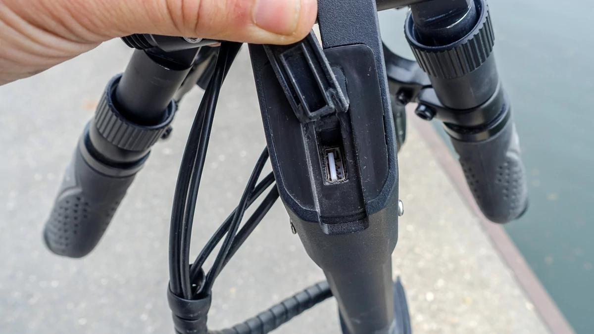

Vendue 1200 euros, la Smolt&Co Z1000 reste un produit assez cher, mais cela s'explique par sa qualité de fabrication, sa robustesse, sa tenue de route, ses équipements (on trouve même un port USB sur le guidon pour recharger son smartphone) et son look assurément réussi - même si c'est une affaire de goût.
Smolt And Co Z1000 port usb
