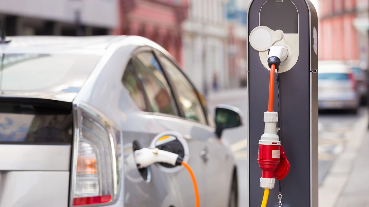

Recharge voiture electrique
L'hybride : le 100 % électrique oui, mais uniquement sur le 1er kilomètre
En raison de la faible capacité de sa batterie (entre 1 et 2 kWh), la voiture hybride dispose d'une autonomie électrique relativement faible, résumée généralement à l'expression « l'électrique pour le premier kilomètre ». Le moteur électrique ne pourra donc prendre le relais qu'à de rares occasions, notamment lors du démarrage ou dans les embouteillages. Voilà pourquoi l'autonomie d'une voiture hybride est principalement définie par le comportement de son moteur thermique. Ce sont donc essentiellement la consommation de carburant et la capacité du réservoir qui détermineront la distance qu'il est possible de réaliser en un plein.
Une autonomie électrique de 50 km pour l'hybride rechargeable

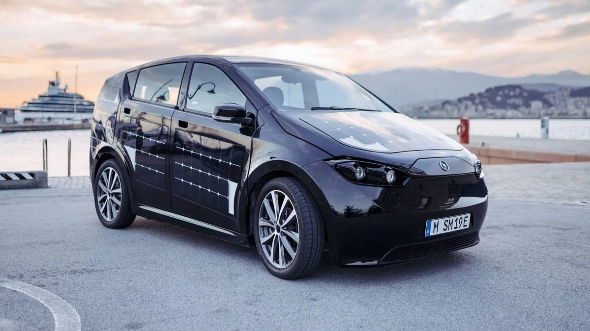

Sono Sion, voiture électrique
Des aides qui se réduisent pour les électriques
Si les voitures électriques permettent toujours de toucher le bonus écologique, son montant dépend désormais principalement de la valeur du véhicule acheté :
  • le bonus de 6 000 € est maintenu pour les voitures électriques de moins de 45 000 € ;
  • il passe à 3 000 € pour les véhicules coûtant entre 45 000 et 60 000 € (et pour les entreprises achetant un modèle de moins de 60 000 €) ;
  • il est purement et simplement supprimé pour les modèles de plus de 60 000 €.
Pour ce qui est de la prime à la conversion, le montant dépend également du revenu fiscal par part de l'acheteur : 2 500 ou 5 000 € (si revenus supérieurs ou inférieurs à 13 489 €). De quoi mettre un coup de frein à un marché de l'électrique et de l'hybride rechargeable qui avait connu une légère embellie en 2019.
