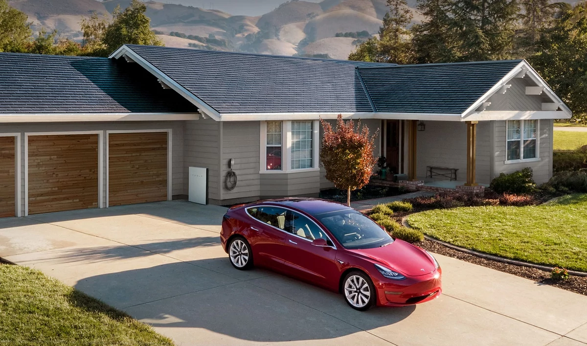

L'électrique, plus fiable, donc plus endurant et moins polluant ?
Oui, dans certains pays, et en fonction des modèles, une voiture électrique peut être plus polluante qu'une voiture thermique en dioxyde de carbone lors de sa production. Les études ci-dessus s'arrêtent toutefois à la durée de vie moyenne d'un véhicul thermique : 150 000 km. Or, les véhicules électriques ayant moins de pièces mobiles s'usant avec le temps, on les considère souvent comme plus fiables. Car, paradoxalement, les moteurs électriques sont beaucoup simples de conception qu'un moteur diesel ou essence !
Tesla Panneaux Solaires
En théorie, une électrique parcourt donc plus de kilomètres. Si l'on augmente la durée de vie à 300 000 km (estimation ADEME), l'électrique augmente son avance. Elon Musk a justement donné des chiffres sur sa Model 3, dont la durée de vie est estimée à 500 000 km minimum, voire 1,6 million pour la prochaine génération. Dans le cas où la batterie peut être changée, la durée de vie augmente d'autant plus.

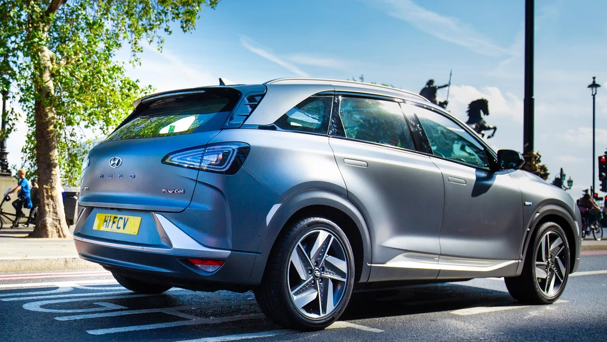

Et l'hydrogène dans tout ça ? Quid des biocarburants et du GNV ?
Dans les différents rapports sur l'impact de l'électrique, les énergies alternatives sont rarement mises en avant. L'hydrogène est souvent mis au rebut, car visant les véhicules lourds types bus ou camion, tout comme l'E85 ou le gaz naturel pour véhicules (GNV). Pourtant, ils participeront pleinement à la transition écologique.
Par exemple, un véhicule à pile à combustible doit être comparé selon le mode de production d'hydrogène. Aujourd'hui, plus de 90% provient d'hydrocarbures ou de gaz, or les initiatives de mobilités sont en majorité accompagnées d'une production par électrolyse, parfois avec énergie solaire ou éolienne captée sur le lieu de la station. En moyenne, selon les études, l'hydrogène est à environ 80 g/km de CO2 au km sur le cycle global (voire plus aux USA selon une étude de l'Université de Standford), mais peut baisser de moitié avec du 100% renouvelable.
L'hydrogène est aujourd'hui mis de côté, car il souffre d'une absence d'infrastructure (20 stations en France), d'un coût de charge important (autant qu'un carburant classique), et d'un prix d'achat élevé car à production limitée (70 000 € pour une Toyota Mirai). Techniquement, l'hydrogène est moins efficient car il ajoute deux étapes dans la production d'énergie (électricité vers hydrogène vers électricité pour moteurs), mais permet des autonomies supérieures qu'avec des batteries (près de 700 km sur un Hyundai Nexo).
Hyundai Nexo hydrogène
Les biocarburants sont, eux, moins avancés en termes de pollution. La première génération (palme, céréales, etc) est parfois très émettrice en CO2, allant jusqu'à 300 g/km de CO2. La seconde (plants rapides à cycles de quelques semaines, résidus ou déchets) réduit l'écart, mais est toujours plus polluante qu'un carburant diesel ou essence. Seule la troisième génération, celle à base d'algues ou d'algo-carburants, peut produire de façon renouvelable et sur des cycles très courts de quelques jours.
Enfin le GNV est aussi envisagé, car améliorant le biocarburant sur le papier, si produit de façon durable. Nommé bioGNV, il fonctionne sur des moteurs thermiques adaptés mais moins polluant à produire qu'en électrique. Sa production peut être réalisée à partir d'agriculture renouvelable ou de déchets agricoles, avec une empreinte quasiment neutre. Point noir à l'utilisation : la surconsommation par rapport à l'essence, qui s'alèbe à 25%...
