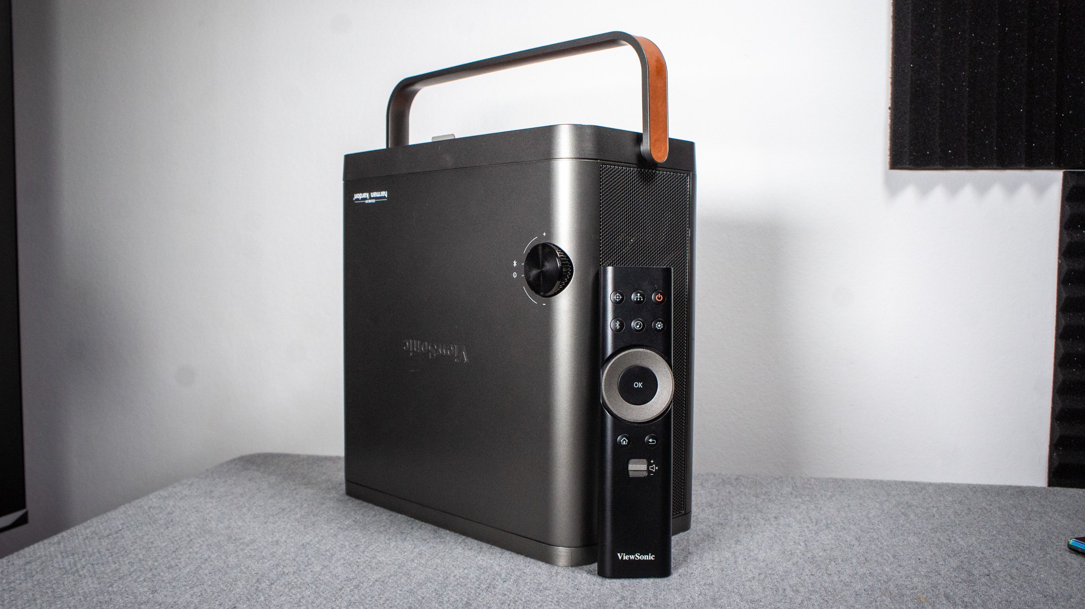

Design et ergonomie : un beau bébé !
Côté design, Viewsonic fait le choix de créer un produit plutôt massif, sur la hauteur. S’il devait être fixé au plafond, il ne passera pas inaperçu, c’est sûr, mais ne s’agit-il pas plutôt ici d’un appareil mobile qu’on installera pour les besoins d’une projection temporaire ?
C’est en tout cas ce que nous inspire ce produit avec sa poignée et son système audio intégré, qui le rendent mobile et (presque) autonome.
Le Viewsonic X10-4K est un beau bébé - D. Nogueira pour Clubic
Dans l’ensemble, nous trouvons l’esthétique du produit réussie. Les plastiques sont de bonne qualité et les assemblages soignés.

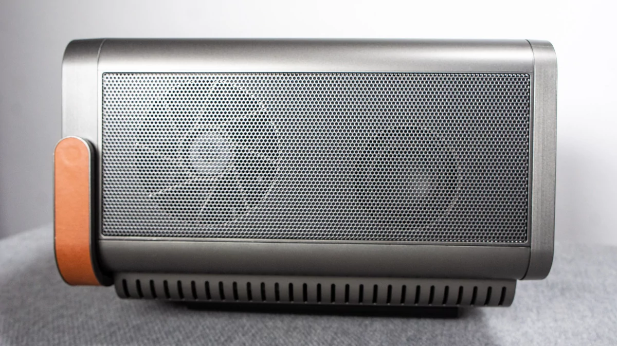

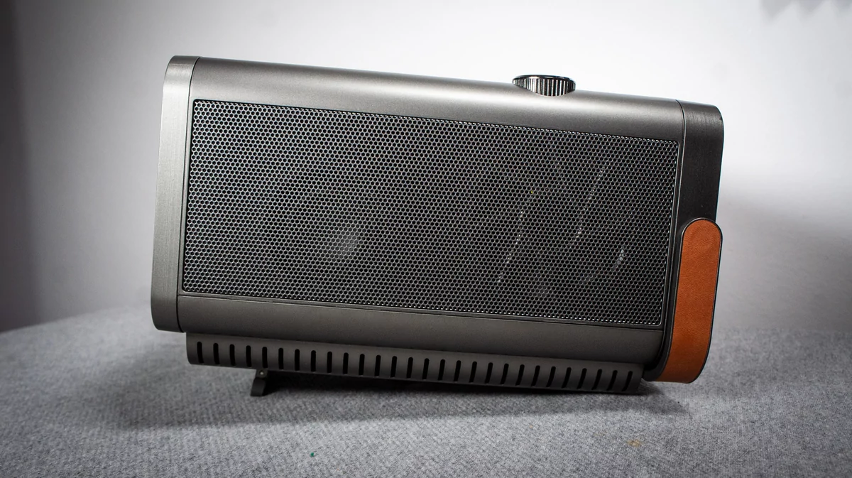

Côté gauche, le ventilateur d'extraction d'air chaud et la première enceinte - D. Nogueira pour Clubic
Côté droit, le ventilateur d'admission d'air frais et la seconde enceinte - D. Nogueira pour Clubic
Si, dans la plupart des cas, le bruit de sa ventilation sera couvert par la piste audio de vos programmes, on ne peut certainement pas qualifier ce vidéoprojecteur de « silencieux ». En l’occurrence, nous avons mesuré un niveau sonore qui varie de 38 dB à 42 dB à environ 50 cm de l'appareil, en fonction des scènes (plus ou moins lumineuses). Une donnée qui ne change pas, quel que soit le mode sélectionné. C’est d’ailleurs assez étrange. Entre les modes « films », « TV », ou encore « intensité élevée », la luminosité varie (comme les profils colorimétriques), mais le niveau sonore reste sensiblement le même. Du coup, même si la soufflerie provoque plutôt le bruit sourd d’un grand ventilateur, mieux vaut que l’appareil soit installé un mètre devant vous pour ne pas du tout vous déranger.

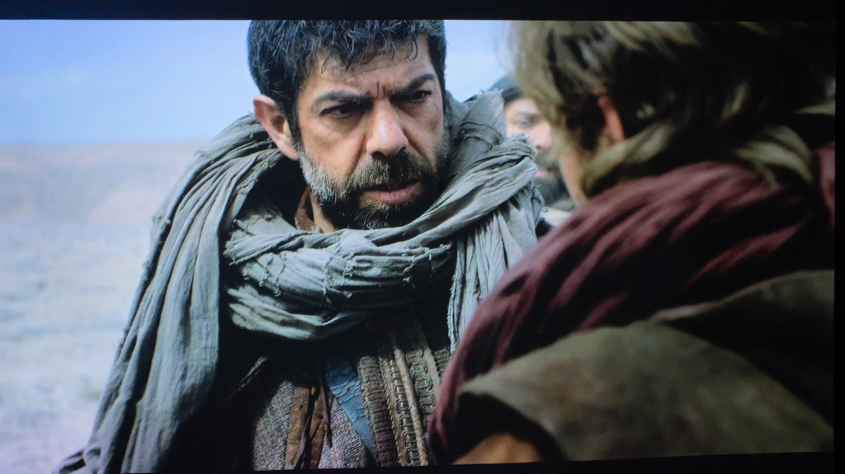

Marco Polo - John Fusco (Netflix)
Même les zones sur exposées sont parfois très bien gérées / Marco Polo - John Fusco (Netflix)
Ici les nuances dans le ciel sont bien senties / Marco Polo - John Fusco (Netflix)
Avec des vidéos de bonne qualité, visuellement flatteuses et plutôt simples à produire (peu de zones sur ou sous-exposées, par exemple) ce X10-4K provoque même un petit effet « waouh ». Bien sûr, il ne faut pas y regarder de trop près, sans quoi on se rend bien compte des limites de la vidéoprojection, qui propose un traitement de l'image moindre face à un téléviseur. Pour autant, le niveau de détails est intéressant et les aplats sont bien gérés.
Des tons chair réussis et une dynamique intéressante / Marco Polo - John Fusco (Netflix)

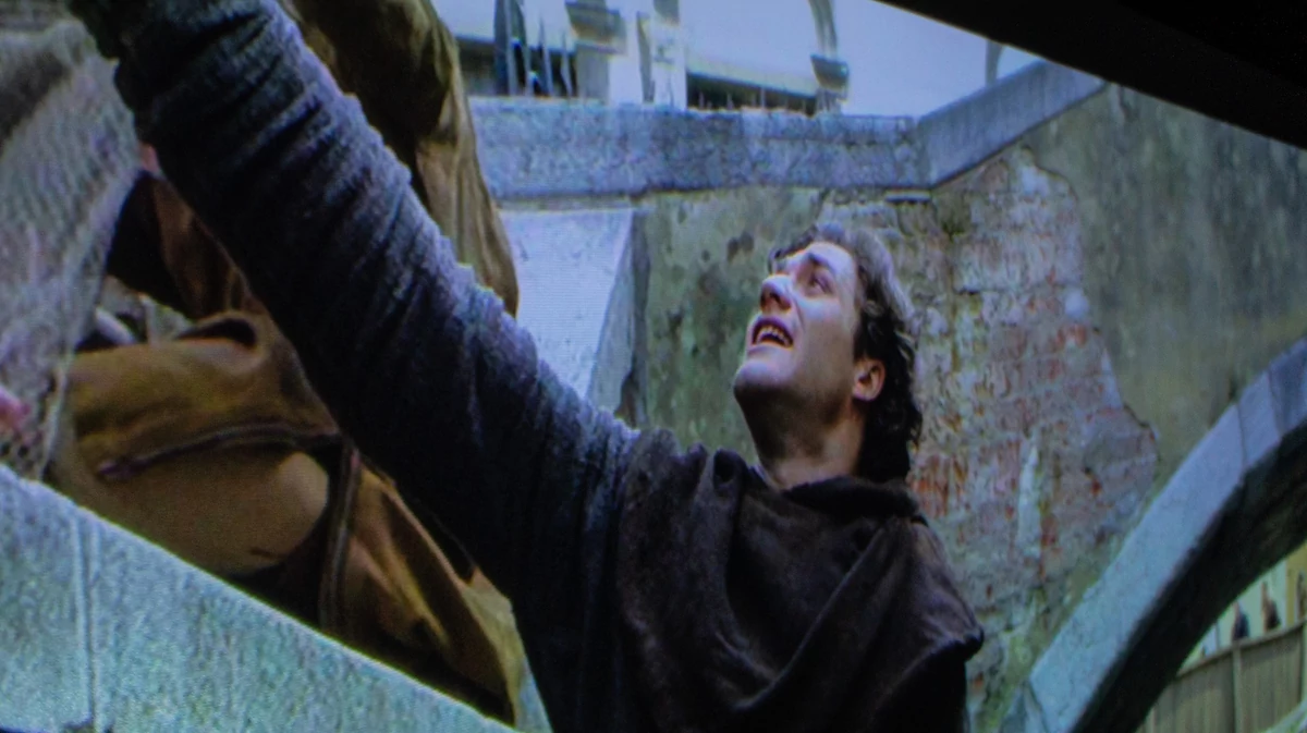

Attention toutefois, l’électronique du vidéoprojecteur paraît vraiment très limitée lorsqu’il est question de traiter le signal. En effet, nous avons noté une réelle différence entre la qualité d’image pour une même série, lue depuis le Fire TV Stick 4K d’Amazon ou la NVIDIA Shield TV. Nous le savons bien, cette dernière solution multimédia est réputée pour être excellente, étant sans doute même la meilleure. Pour autant les tests d’autres produits que nous réalisons systématiquement avec ces deux périphériques, n’ont jamais montré autant d’écart de qualité.
Mettons néanmoins cela de côté, certains utiliseront sans doute le X10-4K avec un lecteur Blu-Ray, d'autres avec une box TV. Nous tenions juste à préciser ce delta de qualité, qui se manifeste d'ailleurs un peu plus encore avec les contenus HDR.
En revanche, quel que soit le lecteur utilisé lors des projections, il est très simple de distinguer un défaut récurrent qui perturbe la qualité de l'image : des artefacts qui bordent les silhouettes des personnages qui se déplacent à l'écran. Il n'est d'ailleurs pas nécessaire que tout aille très vite pour que la confusion de pixels s'installe.
Ce défaut, ainsi qu'une forme d'image fantôme sont très difficiles à capturer en photo puisqu'il faut saisir le bon instant dans le déplacement. Dans l'image ci-dessous, on peut les distinguer dans les zones qui se confondent avec la roche en arrière-plan.
Le problème survient malgré l'option d'interpolation de trames qui n'y change rien, quel que soit le réglage adopté. D’ailleurs, des réglages il y en a beaucoup, y compris pour corriger la colorimétrie de l’image.

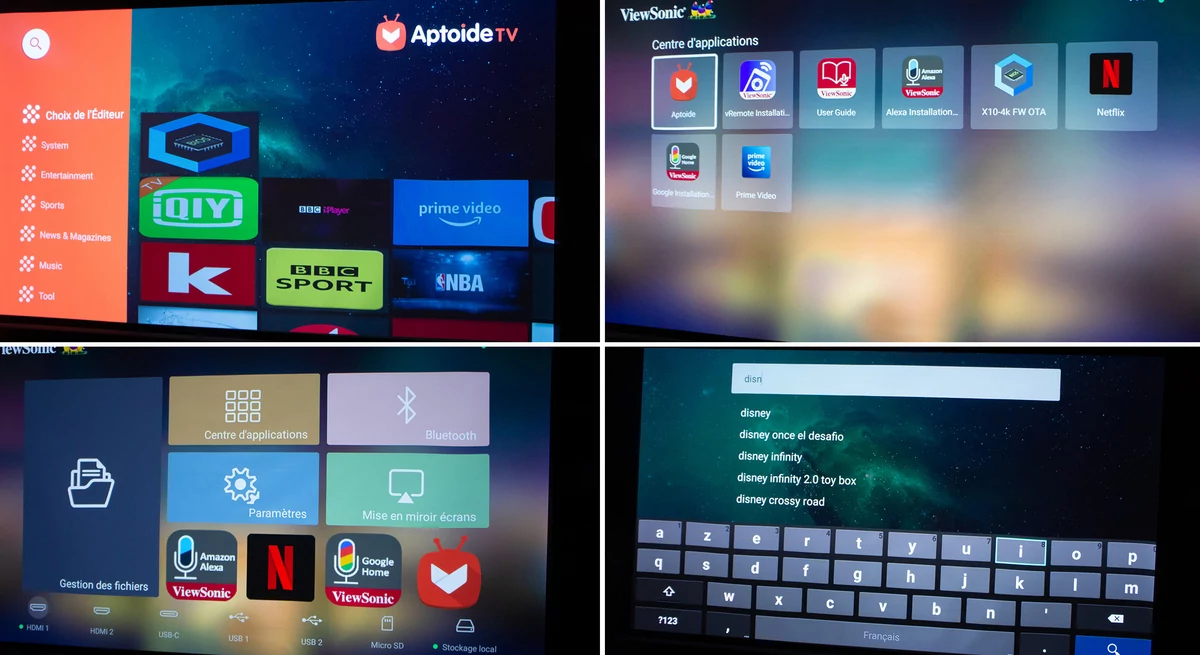

Un vidéoprojecteur connecté… si on veut
Le Viewsonic X10-4K est compatible avec le Store Aptoïde permettant de télécharger quelques applications. Nous n'en ferons pas la liste ici, on vous laisse chercher. Un moteur de recherche permet de trouver celle qui nous intéresse. Pourquoi pas Netflix. Une fois cette application téléchargée, il est possible de l'ajouter au menu d'accueil.
Nous ne nous attarderons pas plus sur cette application Netflix qui est tout bonnement inutilisable sur le vidéoprojecteur. Celle-ci se lance, mais la navigation dans les menus est plus que chaotique. Il est même impossible de sélectionner un épisode d'une série en particulier. Bref, comme nous le disions… inutilisable !
