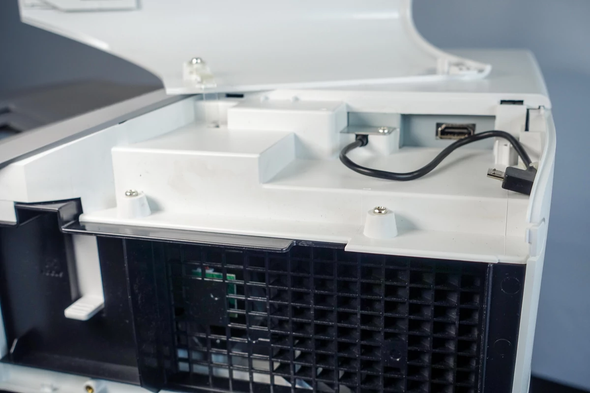

En plus des prises HDMI à l'arrière, Viewsonic en ajoute une troisième dissimulée derrière une trappe. Elle est maintenue par une vis et une fois ouverte, il est possible de connecter et alimenter via un câble micro USB une clé HDMI type Google Chromecast. Mais attention, la profondeur de celle-ci ne devra pas excéder les 7,5 cm (environ), hors connecteur HDMI, pour se loger dans le compartiment. Dans notre cas, la Fire TV Stick 4K d'Amazon est trop grande de près de 2 cm. C'est vraiment dommage. Il n'est même pas possible de l'utiliser avec la rallonge HDMI qu'on tordrait un peu.
Viewsonic PX800HD
Pas d'autre choix que de brancher la Fire TV Stick 4K à l'arrière du Viewsonic PX800HD pour profiter de Netflix, Amazon Prime Video et autres vidéos lues depuis VLC. Et tout se passe à merveille pour une raison assez simple, le PX800HD est un produit très bien calibré.
