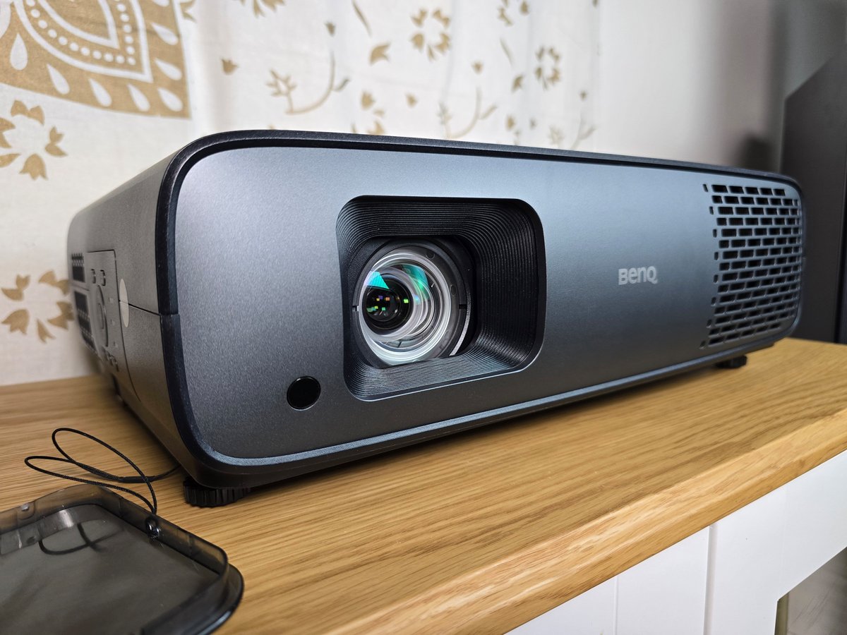

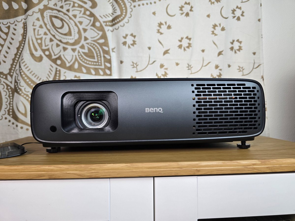

Le BenQ W4100i adopte un design sobre, sans artifice, pensé pour s’intégrer facilement dans une installation home cinéma. © Matthieu Legouge

Le BenQ W4100i adopte un format rectangulaire sobre, avec une finition noire mate et une optique centrée protégée par un cache amovible. © Matthieu Legouge

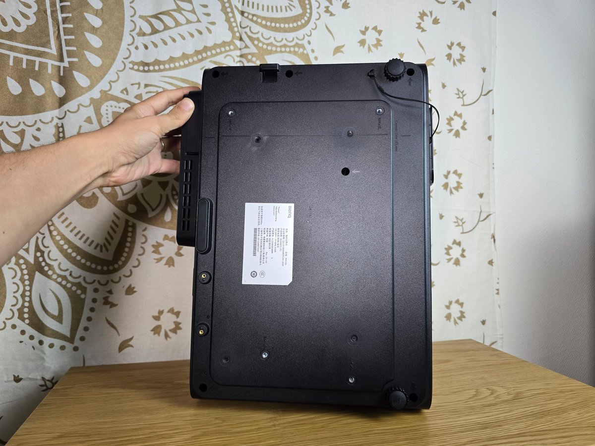

Notez que le ratio de projection (1,15 – 1,50:1) reste modérément court. Cela signifie qu'il faut compter environ 2,50 m de recul pour une image de 100 pouces. Le zoom manuel offre une bonne amplitude pour s’adapter à différents contextes, mais on reste loin des possibilités du W5850 et de ses optiques interchangeables.
Deux pieds réglables, à l'avant, permettent d'ajuster la position du projecteur. © Matthieu Legouge

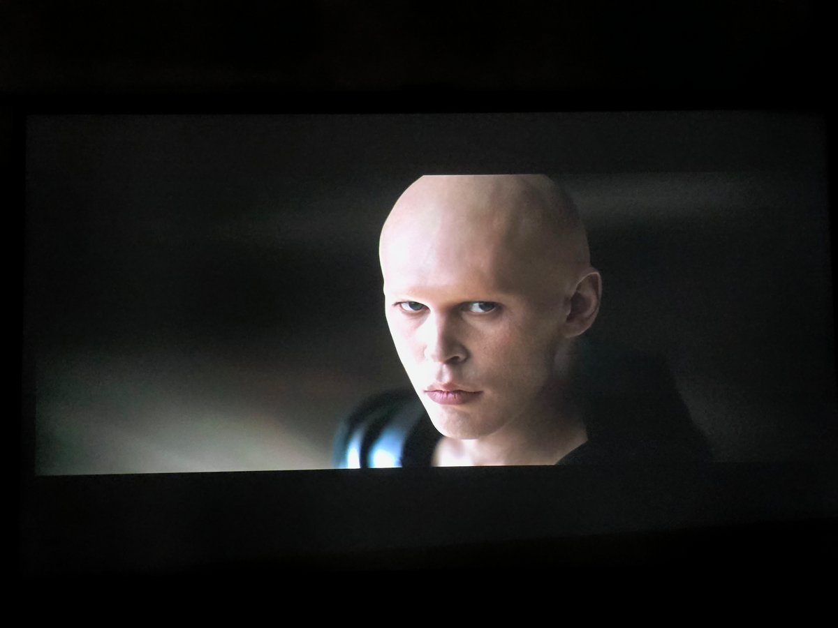

Le BenQ W4100i repose sur une puce DLP 0,65" avec wobulation XPR x4, simulant une image Ultra HD. Le résultat est très bon, le piqué est net, précis, propre, sans jamais atteindre toutefois la finesse des matrices 4K natives. L’optique entièrement en verre joue son rôle et évite les dérives chromatiques visibles sur certains modèles concurrents. L’uniformité est bonne, la netteté reste stable d’un coin à l’autre de l’image, un point appréciable car ce n'est pas toujours le cas sur d'autres modèles.
Le W4100i restitue une image précise avec une bonne gestion de la profondeur de champ, ici sur une scène complexe mêlant flou artistique et détails nets. © Matthieu Legouge

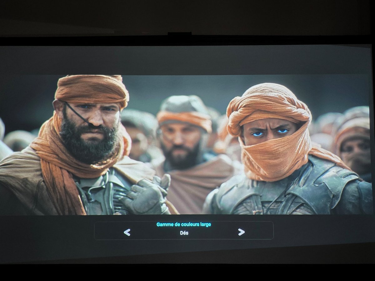

En termes de colorimétrie, BenQ reste fidèle à sa réputation avec un rendu naturel dès la sortie de carton. Le mode "Cinéaste" (ou Filmmaker) offre une image fidèle, exploitable immédiatement pour le SDR. En HDR, le filtre coloré du W4100i permet d’afficher des couleurs plus riches et de couvrir entièrement le spectre du DCI-P3. Cela se fait toutefois au prix d’une chute de luminosité que l'on remarque aisément. Un compromis logique pour élargir la couverture colorimétrique avec une source LED, il faudra simplement veiller à l'activer dans des conditions bien contrôlées, à commencer par une salle où règne l'obscurité.
En HDR, la restitution des couleurs reste naturelle et maîtrisée, même sur des scènes contrastées. © Matthieu Legouge

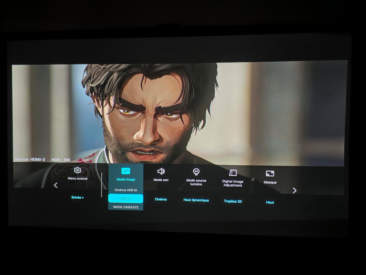

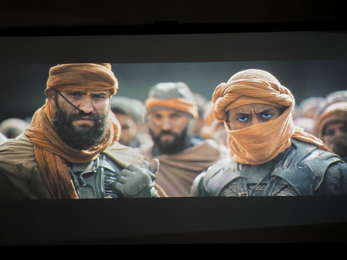

Et c'est justement sur le traitement HDR que le W4100i marque des points. Grâce à son Dynamic Tone Mapping, chaque scène est analysée pour ajuster dynamiquement la courbe de luminance. Les résultats sont excellents avec des fluctuations de luminosité contrôlée, aucun bug ou écrêtage brutal. L’image conserve du détail dans les hautes lumières tout en préservant les ombres, même dans les contenus HDR complexes. Une performance d’autant plus remarquable que ce traitement reste rare chez les concurrents.
Les modes Cinéma HDR AI, HDR10, et Mode Cinéaste, se prêtent parfaitement à l'excercice pour diffuser du contenu © Matthieu Legouge

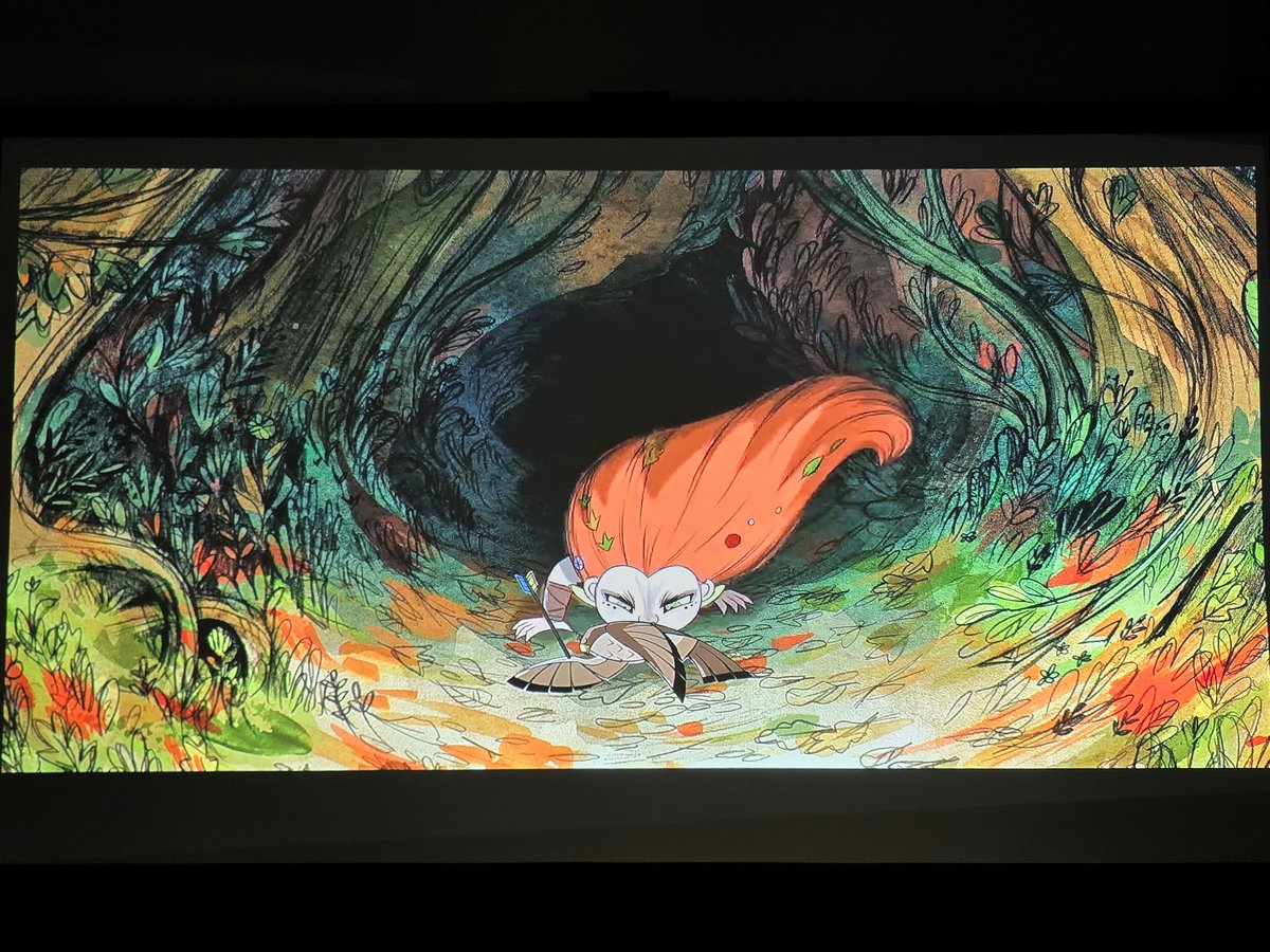

Très bon respect des couleurs saturées et des contours fins : ici, le BenQ W4100i affiche une image lumineuse et bien définie sur une scène animée du Peuple Loup. © Matthieu Legouge

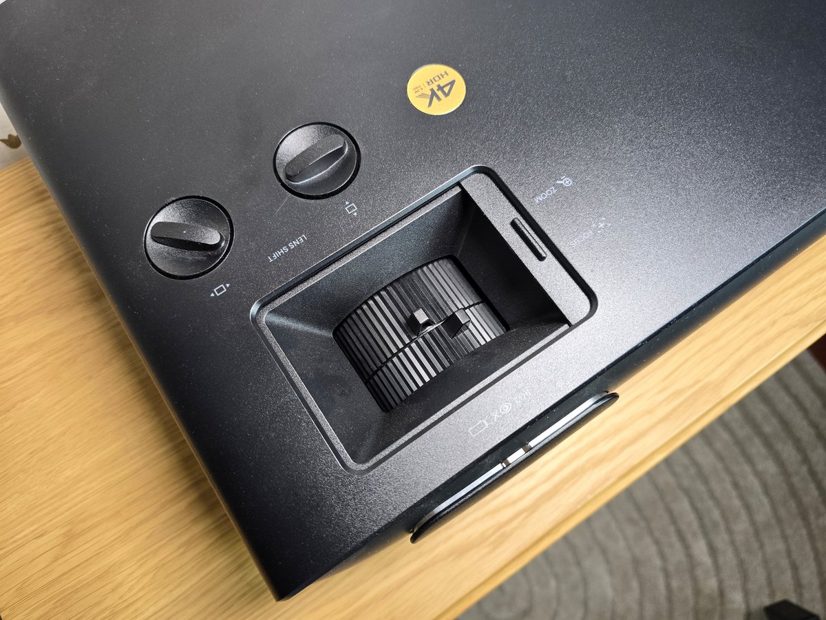

Lens shift, zoom optique et focus sont réglables directement sur le vidéoprojecteur. © Matthieu Legouge
S’ajoutent à cela deux éléments d’ergonomie rares sur un projecteur DLP de cette gamme avec un lens shift mécanique vertical et horizontal, à régler directement sur le projecteur, très appréciable pour adapter facilement le positionnement de l’image à l’environnement. Et surtout, deux autres molettes physiques situées sous un capot discret sur le dessus de l’appareil, qui permettent de régler la mise au point et le zoom optique avec précision. Ce système manuel m'a semblé très pratique, plus qu’un réglage numérique afin d'ajuster l'image avec rapidité et précision.

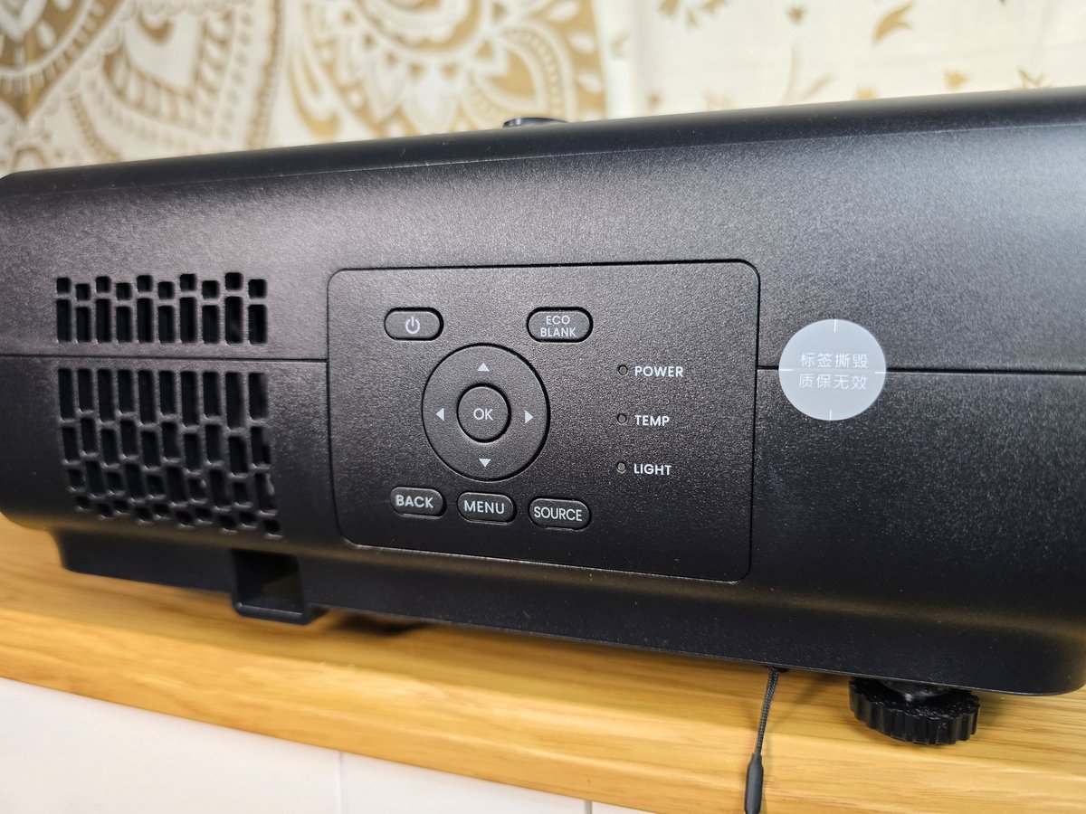

Un panneau de contrôle est également de la partie, sur le côté gauche du vidéoprojecteur.

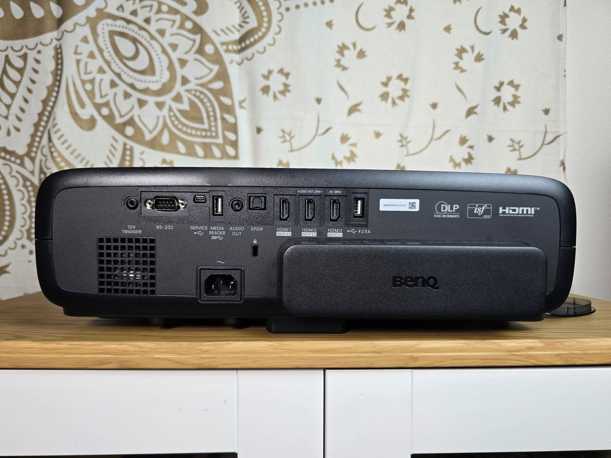

La connectique est complète, et le cache en bas à droite dissimule un emplacement pour le dongle HDMI avec alimentation via micro-USB. © Matthieu Legouge
