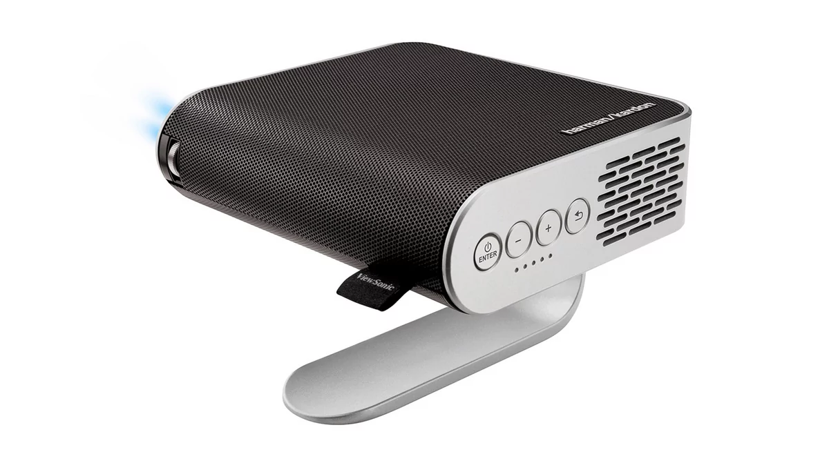

Viewonic M1 : un petit projo bien pensé
Le Viewsonic est un appareil assez peu encombrant et de fait assez surprenant. Il est doté d'un pied rotatif qui fait à la fois office de support orientable, mais aussi de système d'extinction automatique du projecteur. Un capteur en façade du M1 détecte si la lentille de projection est obstruée et coupe alors la projection. Comme il se peut aussi que ce soit par maladresse (en passant une main devant ce capteur par exemple) l'appareil ne s'éteint pas de suite. Il lui faut une quelques secondes pour qu'il considère que c'est bien intentionnel de votre part. L'autre rôle de ce capteur est aussi de protéger vos yeux - d'ailleurs l'option s'appelle ainsi dans les menus du M1 - contre un éblouissement accidentel lorsque vous manipulez le produit.

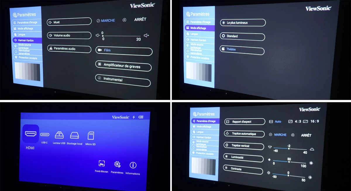

Les menus et le petit truc en plus
Les menus du Viewsonic M1 n'ont rien de très compliqué. La page d'accueil donne accès à toutes les entrées disponibles qui sont autant de possibilités qu'on apprécie sur ce petit appareil. Attention, nous évoquions plus haut la compatibilité avec les smartphones USB Type C pour accéder à du contenu, mais il faut pour cela que la prise de votre smartphone autorise cette diffusion, mais aussi que Viewsonic ait mis à jour son firmware pour que ce soit le cas. C'est sans doute là que ça peut coincer.
Viewsonic M1, les menus
