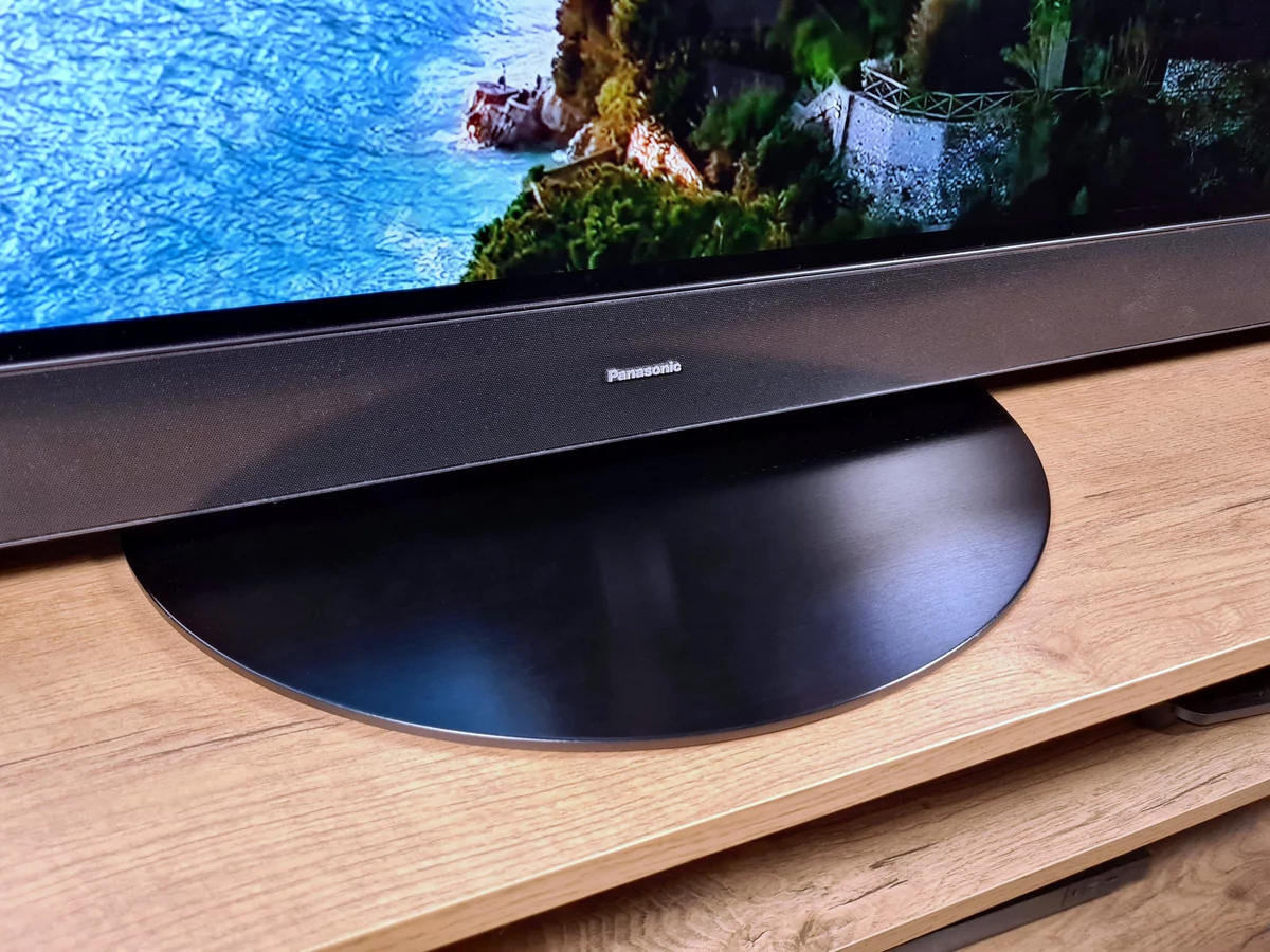

Design et connectique : un pied rotatif des plus pratiques
Panasonic propose, comme à son habitude, un téléviseur OLED haut de gamme relativement sobre. Peu de changements visuels sont à noter par rapport au HZ2000 de l’an passé, si ce n’est que le JZ2000 adopte un support central légèrement plus compact qui s’accompagne d’un système de gestion de câble plus proche de celui du JZ1000.
Ce pied central introduit en 2020 sur d’autres gammes autorise une rotation du téléviseur, à gauche comme à droite, sur un angle d’environ 30°. Il s’agit d’une option d’ergonomie on ne peut plus pratique, d’abord lorsqu’il s’agit de venir connecter un câble, mais surtout si vous souhaitez orienter le téléviseur différemment pour éviter certains reflets qui viendraient se répercuter sur la dalle par exemple.
© Matthieu Legouge pour Clubic

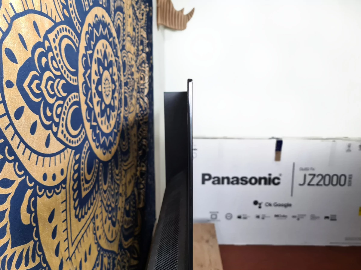

OLED oblige, les bordures de la dalle sont d’une finesse qui ne nous surprend plus vraiment maintenant. En revanche, soulignons que le JZ2000 est plus imposant que la majorité des téléviseurs OLED du marché, un constat logique au regard de l’ampleur de son système audio.
Le pied central permet de positionner le téléviseur sur une grande variété de meubles TV, et ce, bien qu'il soit assez large (390 mm) et profond (350 mm). Le JZ2000 est quant à lui relativement épais avec son électronique et sa partie audio : comptez environ 69 mm, soit plus de trois fois plus qu’un LG 65OLEDG1 qu’on conseillera davantage pour une installation murale avec sa barre de son.
Autre fait marquant sur le catalogue OLED 2021 du fabricant : le poids. Notre exemplaire de test affiche seulement 28 kg sur la balance, là où le modèle de 2020 montait à 40 kg. Le pied central fait déjà économiser près de 1,5 kg, mais cette évolution provient en réalité du nouveau système de dissipation thermique développé par Panasonic.

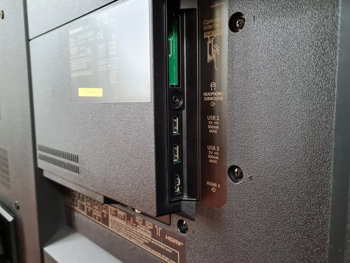

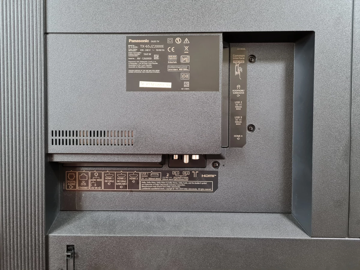

Du côté de la connectique, on retrouve quatre ports HDMI, dont deux sont affichés comme étant HDMI 2.1 et un seul en ARC/eARC. Le reste se compose d'une sortie casque (commutable en subwoofer), d'une optique numérique, une entrée composite, un port Ethernet, deux entrées antenne TV et deux lecteurs PCMCIA. Un port USB 3.1 vient compléter le tableau à l’arrière, et deux ports USB 2.0 sur le flanc. Bluetooth et Wi-Fi 5 gèrent quant à eux la connectivité sans fil de ce téléviseur.

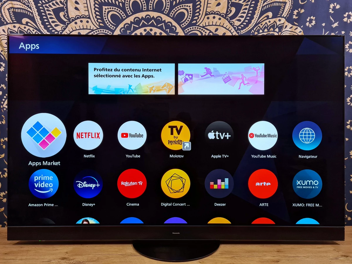

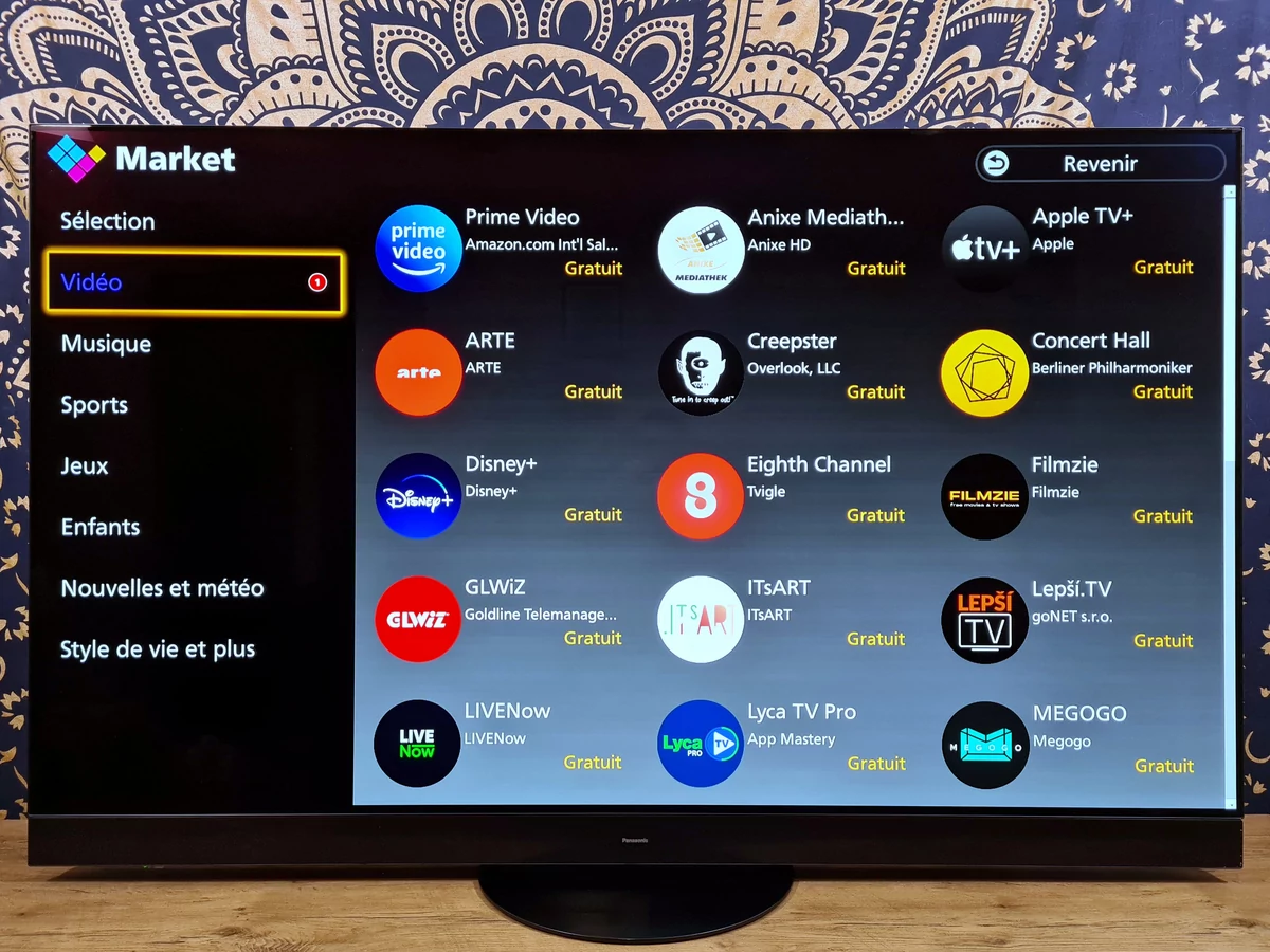

My Home Screen 6.0 : une interface toujours aussi limitée
Basé sur Firefox OS, My Home Screen est désormais déployé dans sa version 6.0. Quelques nouveautés sont au programme, rendant la navigation plus intuitive qu’auparavant et ajoutant quelques applications au sein d’une bibliothèque qui n’en est pas vraiment une en raison du nombre limité d’applications disponibles.
Si l’on retrouve bien des services comme Netflix, Prime Video, Disney+ ou YouTube, il ne faut cependant pas compter sur OCS, myCanal ou RMC Sport. Cela poussera sans doute les utilisateurs à recourir à une solution externe comme NVIDIA Shield TV ou Apple TV.
L'accès aux menus de réglages se fait de manière plus simple qu’auparavant. Avec Philips, et en dehors des applications, Panasonic tend à donner le plus de choix possible à l’utilisateur. Les menus et options sont fournis et très complets pour quiconque souhaite ajuster image, traitement vidéo ou calibrer son téléviseur de manière manuelle ou automatique avec Calman.
Depuis notre dernière prise en main d'un téléviseur Panasonic, Disney+ et Apple TV+ ont fait leur apparition. © Matthieu Legouge pour Clubic

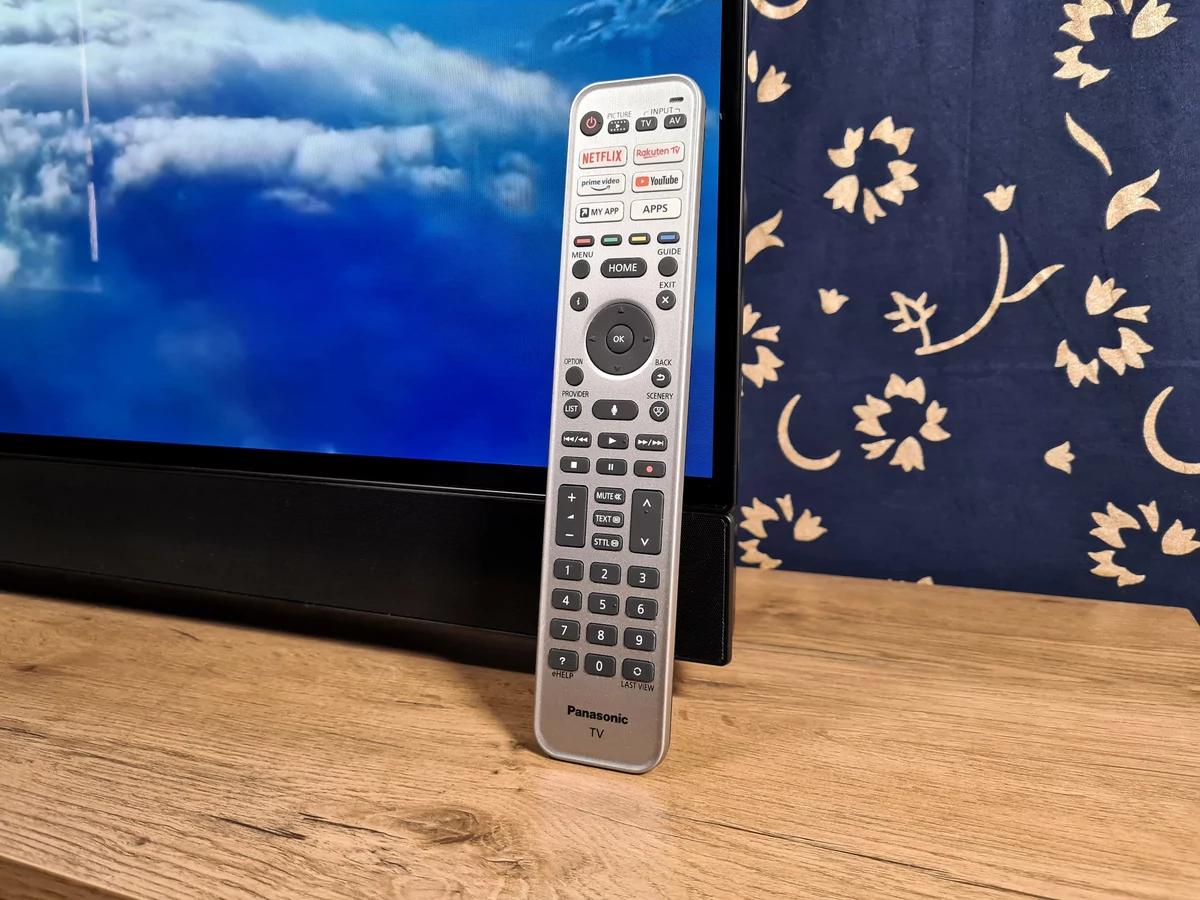

La télécommande est la même pour toute la gamme JZ. Elle perd son rétroéclairage cette année, au profit d'un micro intégré. Si elle semble bien robuste, elle est toutefois imposante et plus lourde que la moyenne. L’ergonomie en pâtit, bien que cela reste une bonne télécommande aux fonctions complètes.

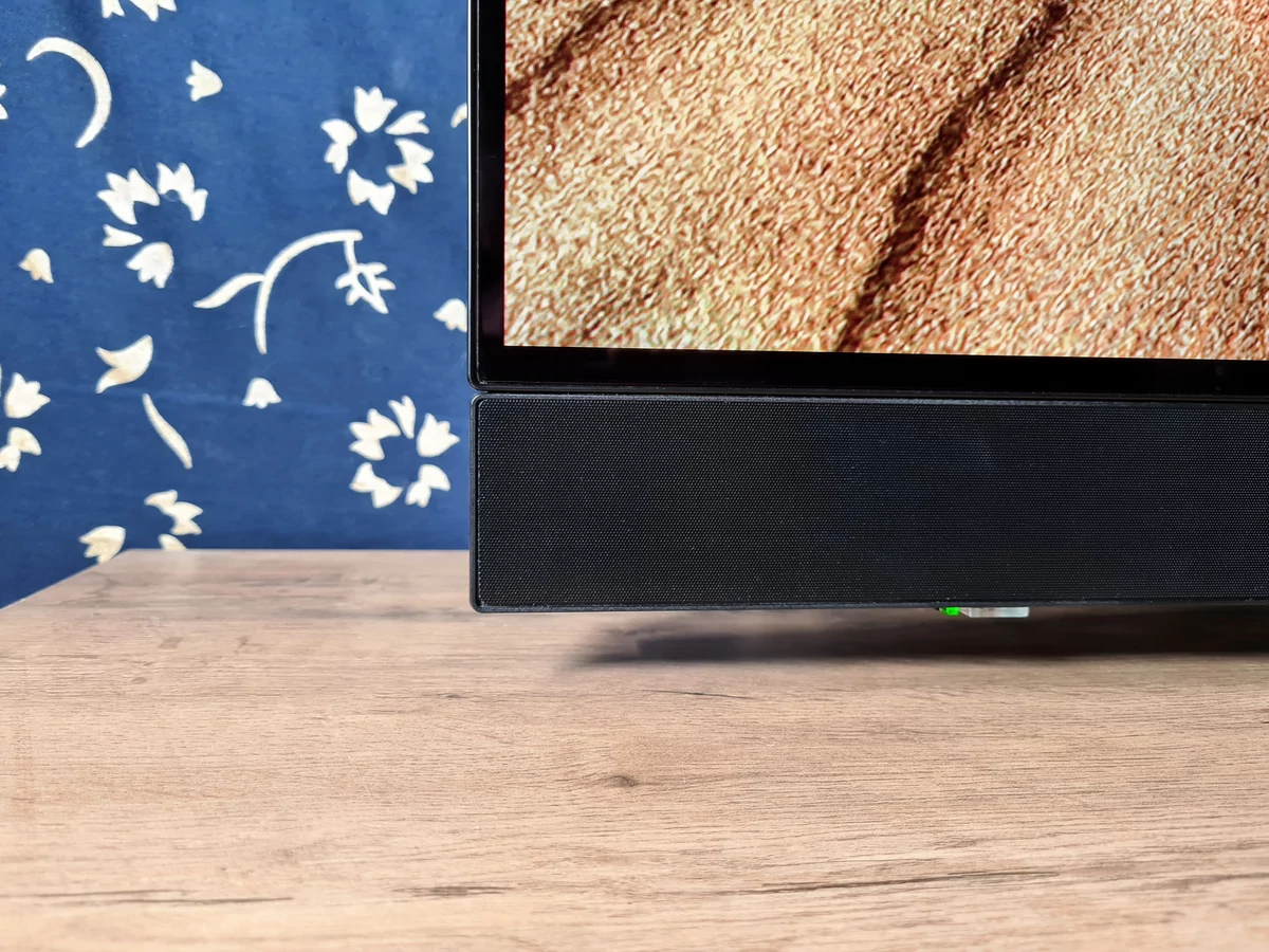

Panasonic ne fait pas dans la dentelle avec le système audio de son JZ2000. Équipé en audio par Technics, qui on le rappelle est une filiale de Panasonic, ce téléviseur est l’un des rares à mettre la barre suffisamment haute s’afficher comme compatible Dolby Atmos. Bien que ce système 5.1.2 montre quelques faiblesses si on le compare à un équipement home cinéma dédié, il nous a surpris dès nos premiers essais.
L’effet surround est bien présent avec un son qui parvient sans problème à prendre de la verticalité et à s’étendre sur la largeur, notamment grâce à la présence de haut-parleurs latéraux supplémentaire. La spatialisation est de fait légèrement meilleure qu’avec les modèles des années précédentes.
Ce qui étonne le plus c’est bien sûr l’écart qui existe entre ce JZ2000 et un téléviseur OLED « classique » : on ne s’attend pas vraiment à bénéficier d’un son aussi percutant en provenance du téléviseur. N’attendez tout de même pas que ce système vous immerge dans une bulle sonore complète, ses effets restent limités à une zone assez restreinte et il est d’ailleurs nécessaire d’être assis bien en face du téléviseur pour en profiter.

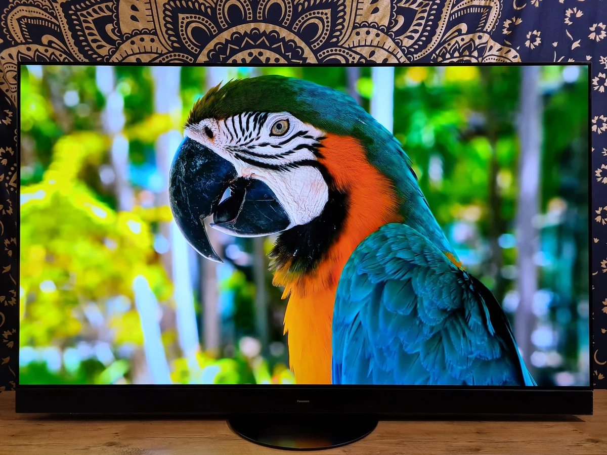

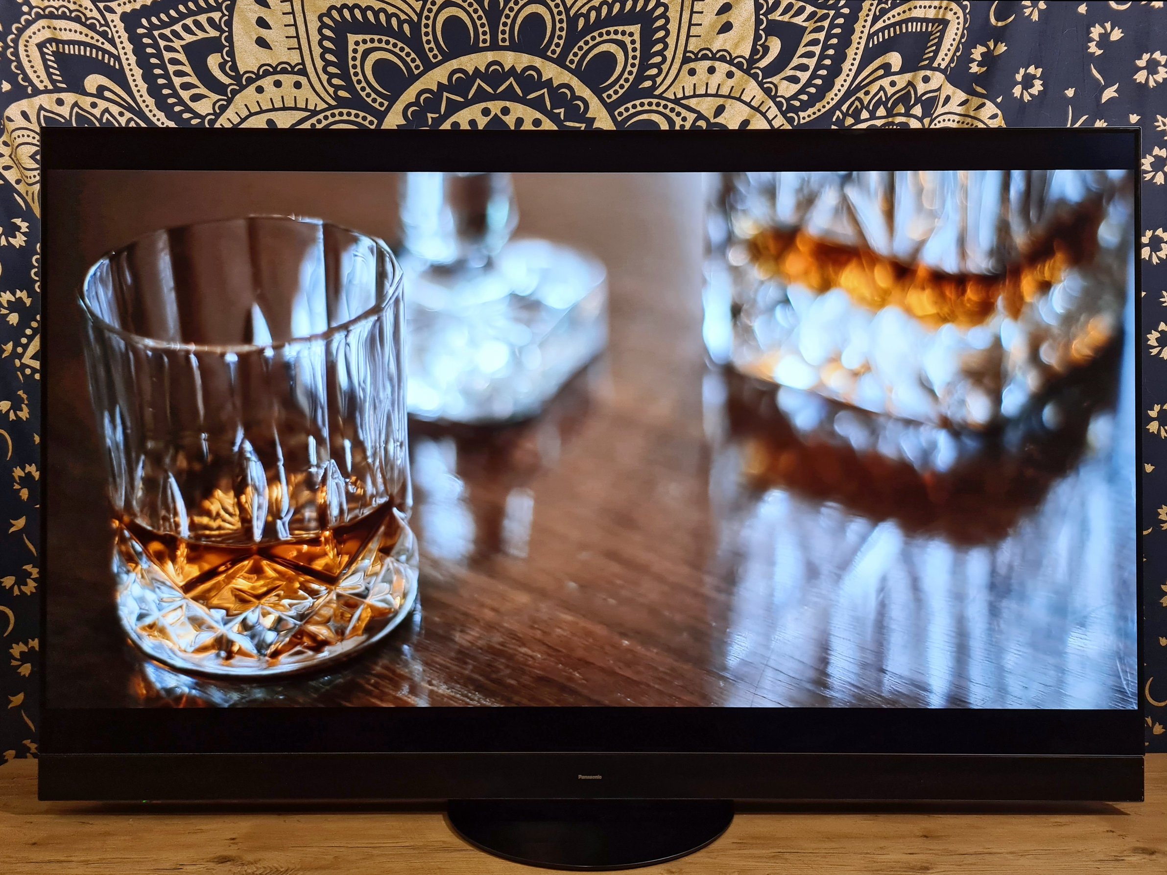

Concernant l’image en elle-même, on goûte ici à ce que l’OLED à de mieux à proposer. En termes de dynamisme, de piqué, de profondeur, le JZ2000 impressionne. Les contrastes fous aident beaucoup, tout comme le niveau de détails fabuleux dans les scènes sombres ainsi que dans les hautes lumières, et tout ça sans pour autant recourir à la dalle Evo de LG Display. L’image est très proche de ce que l’on attend d’un tel téléviseur, proche de la perfection lorsqu’il s’agit de diffuser des contenus de grande qualité comme du Blu-Ray 4K UHD avec Dolby Vision.
On remarque cependant quelques désagréments avec des sources de moindres qualités notamment au niveau de la gradation des noirs, comme l’explique Vincent Teoh, de HDTVTest, dans son test technique. En revanche nous n’avons pas remarqué phénomène visible de postérisation sur les contenus que nous avons visionnés.
De la 4K UHD native à gauche à la mise à l'échelle depuis une source en FHD à droite © Matthieu Legouge pour Clubic
La mise à l’échelle est à la hauteur de ce que l'on peut attendre du JZ2000, l’upscaling est très doux par défaut et conserve un bon niveau de détails résultants sur une image parfaitement nette, comme le montrent nos images comparatives. La magie opère déjà un peu moins sur les contenus de basse qualité, ce qui reste normal.

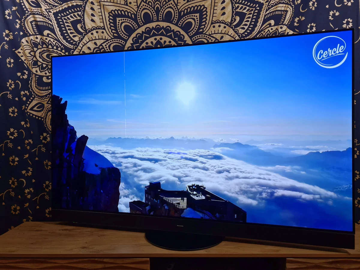

Pour ne pas changer avec l’OLED, les reflets sont assez gênants au quotidien en fonction du positionnement du téléviseur par rapport aux fenêtres et autres baies vitrées. Le capteur de luminosité ambiante fait beaucoup pour rendre une image plus lumineuse en pleine journée, mais il reste délicat de visionner des scènes sombres dans une pièce trop exposée à la lumière et donc aux reflets.
Le revêtement semi-glossy n’est pas mauvais pour autant, les reflets indirects et les plus légers sont bien dilués, tandis que le pied rotatif et le capteur de luminosité aident à profiter un peu mieux de cette dalle en journée.

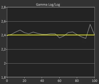

La température par défaut est de 5 978 K et l’image tire effectivement vers le rouge. De simples réglages de gain permettent de régler ceci, avec une température qui est cette fois-ci de 6 558 K, très proche de la valeur cible.
L’échelle de gris se montre quant à elle excellente, tandis que la courbe gamma n’affiche que de légères irrégularités avec un gamma moyen de 2,42.

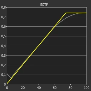

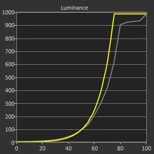

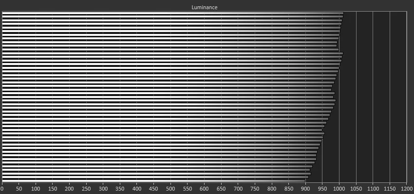

Panasonic réussit un tour de force en matière de HDR par rapport à ses concurrents. Le fabricant se passe en effet de la dalle Evo censée être plus lumineuse tout en proposant une luminosité globale légèrement meilleure que sur les téléviseurs qui en sont équipés.
La courbe EOTF est parfaitement suivie, Panasonic adopte ici une approche cohérente pour éviter le clipping avec un lissage à partir de 60 % de luminance. Ce tone mapping n'est toutefois adopté que lorsque le « Dynamic HDR Effect » est activé, ce qui est le cas par défaut. Nous conseillons d'ailleurs de le laisser activé pour conserver un maximum de détails dans les hautes lumières. Le pic lumineux atteint quant à lui avec une mesure à 983 cd/m² sur une fenêtre de 10 %, sans avoir sollicité la dalle auparavant.
Lorsque l’on sollicite la dalle de manière un peu plus intensive qu’une mesure unique de pic lumineux, on remarque que le JZ2000 est capable de monter un peu plus haut, jusqu’à 1 011 cd/m². C’est actuellement un record pour une dalle OLED, mais peut-être plus pour longtemps. Enfin, l’ABL réduit significativement la luminosité sur les fenêtres de pleine taille, comme c’est le cas avec n’importe quel téléviseur OLED.

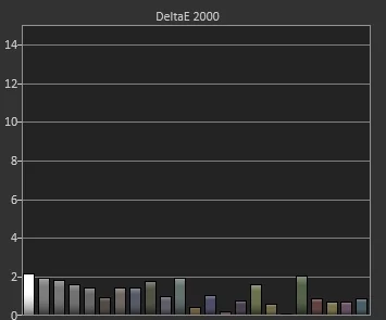

La colorimétrie en HDR compte parmi les plus fidèles que nous ayons relevés. Le delta E moyen avec le mode Filmmaker culmine seulement à 1,21, sans aucune dérive chromatique visible par l’œil humain.
