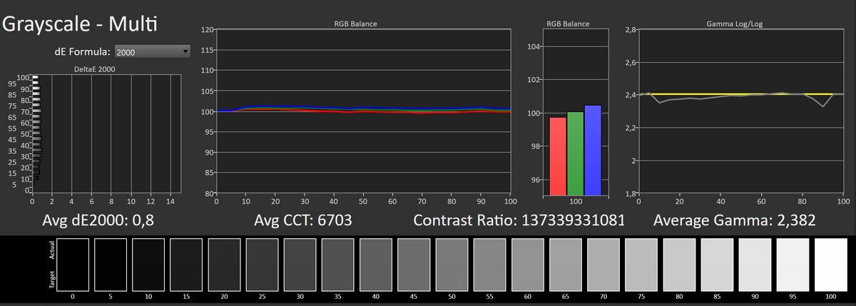

L'Hisense U7Q est étonnamment bien calibré dans son mode Filmmaker. La balance RGB se démarque par sa stabilité, quand bien même l'image est un peu plus froide qu'attendue. Idem du côté du gamma ou de l'échelle de gris, avec des relevés qui témoignent du bon équilibre offert par ce téléviseur.

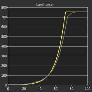

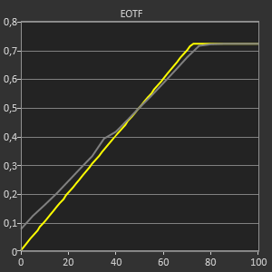

Compatible avec les signaux HDR10+ comme Dolby Vision, l'Hisense U7Q n'a pas grand-chose à envier à son grand-frère, le U8Q en matière de dynamique d'image. Cela dit, il assure néanmoins un niveau de performance correct pour son tarif.

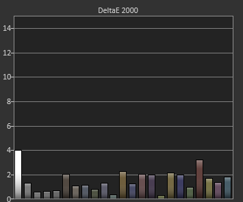

Du côté de la colorimétrie, l'U7Q se montre une nouvelle fois correctement calibré avec une seule petite dérive sur le point blanc.
Le pic lumineux en HDR (mesuré en mode Filmmaker, fenêtre de 10 %) atteint un résultat honorable de 751 cd/m², un score correct pour cette gamme, qui permet de donner un surplus d'âme aux contenus HDR, sans toutefois offrir un rendu saisissant.

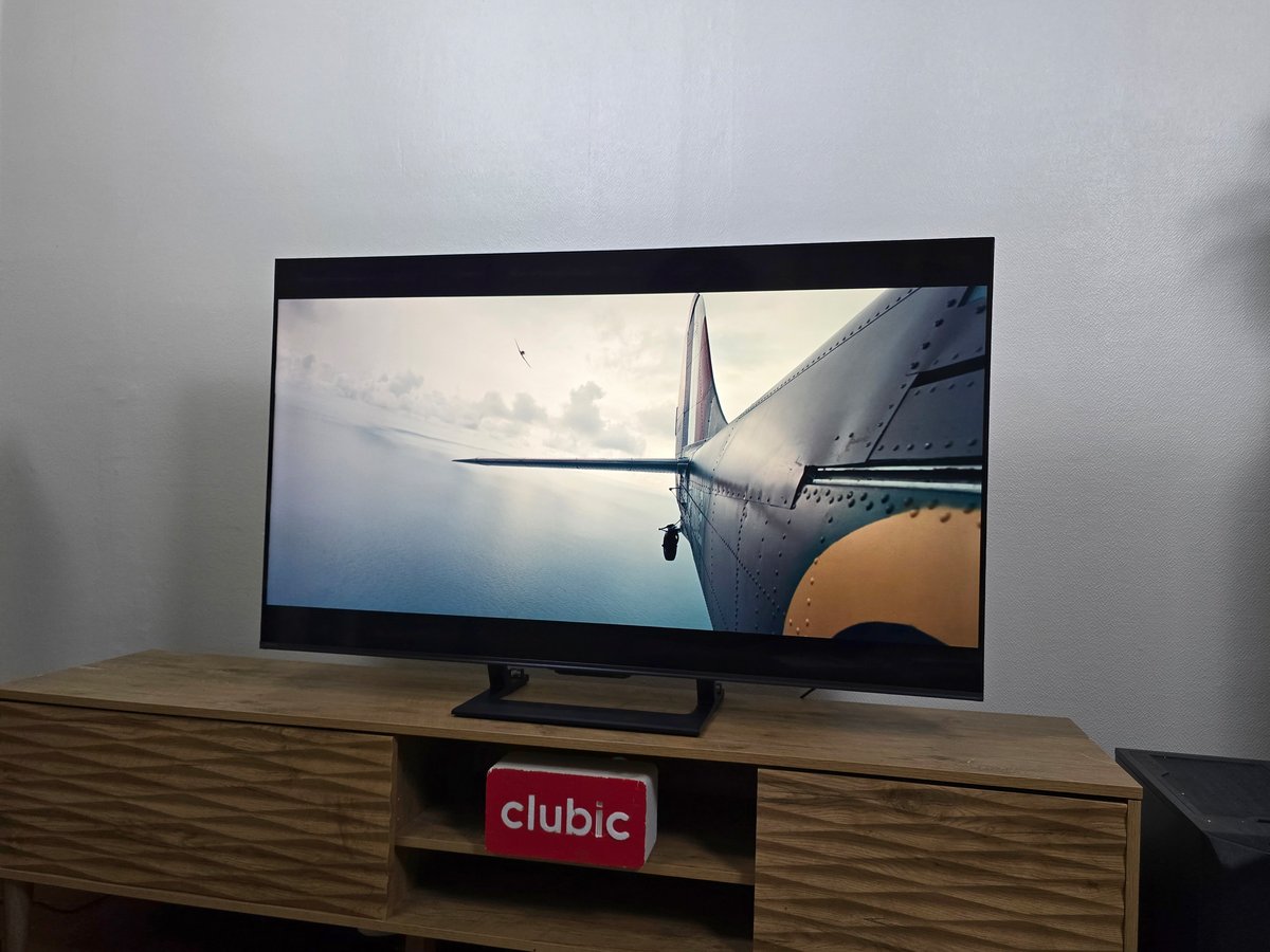

Nos impressions sur le rendu à l'image

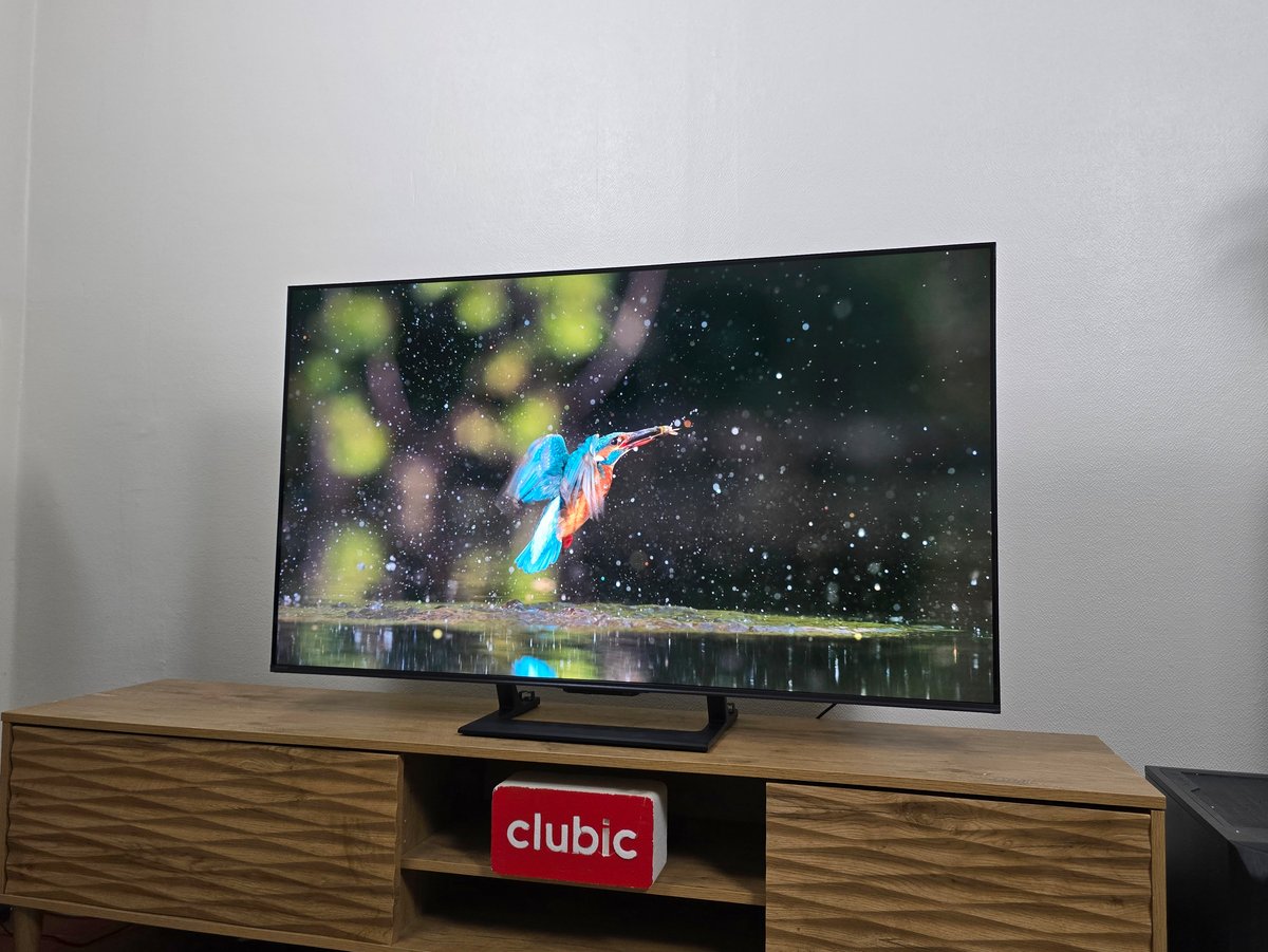

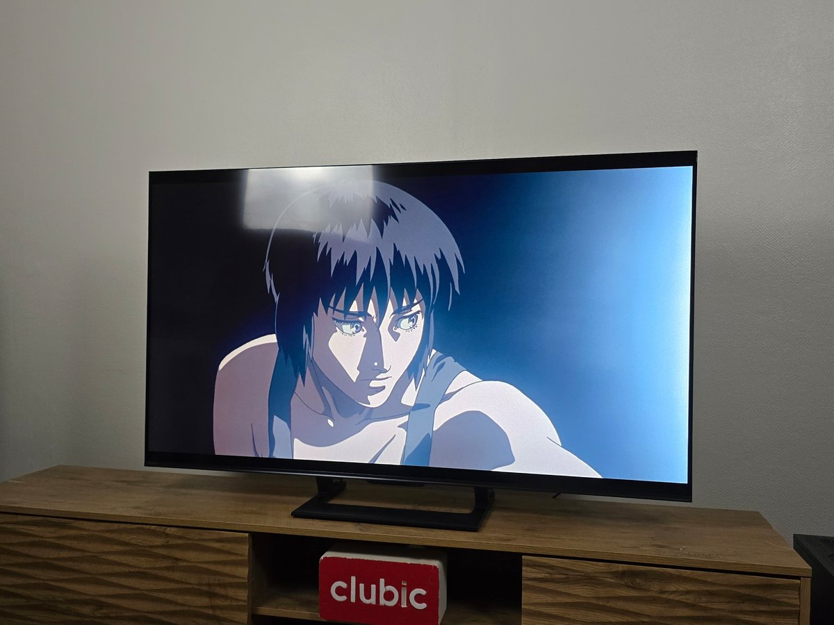

À première vue, l’image du Hisense U7Q paraît relativement sage. On est loin du rendu éclatant et percutant des modèles plus haut de gamme de la marque — ou de ses concurrents directs en OLED ou Mini-LED plus densément segmentés. L’image manque un peu de peps et de dynamique, notamment sur les contenus HDR, où le rétroéclairage à 160 zones montre rapidement ses limites. Les hautes lumières manquent de précision, et le local dimming, bien que présent, ne permet pas de compenser entièrement cette faiblesse, surtout dans les scènes très contrastées.
Le téléviseur offre un bon piqué et un niveau de détails appréciable avec de bonnes sources. © Matthieu Legouge

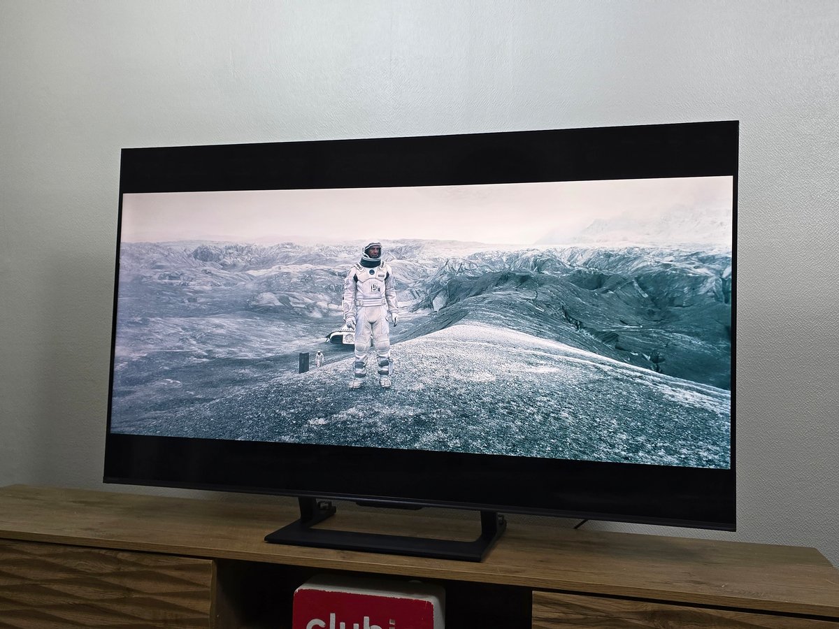

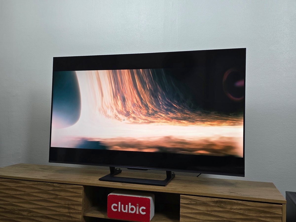

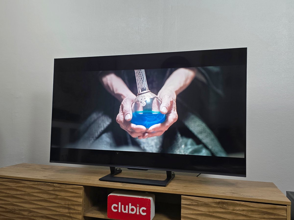

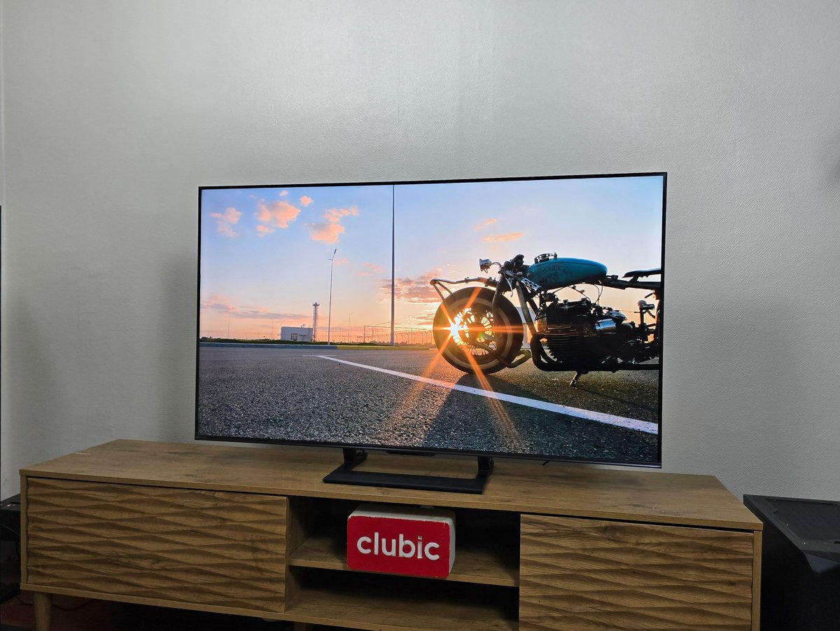

Mais à ce tarif, le U7Q parvient malgré tout à offrir une prestation solide sur plusieurs points clés. D’abord, le contraste natif de la dalle VA est excellent, avec des noirs profonds et bien tenus. Dans les séquences sombres, le téléviseur fait preuve d’une belle lisibilité, en préservant de nombreux détails dans les ombres. Le piqué d’image est également très satisfaisant : le rendu est net, bien défini, sans suraccentuation artificielle, y compris avec des sources de moindre qualité.
© Matthieu Legouge
© Matthieu Legouge

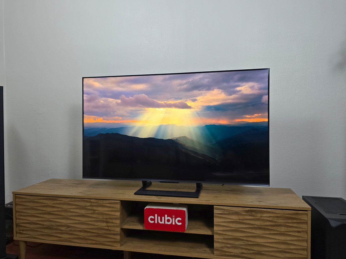

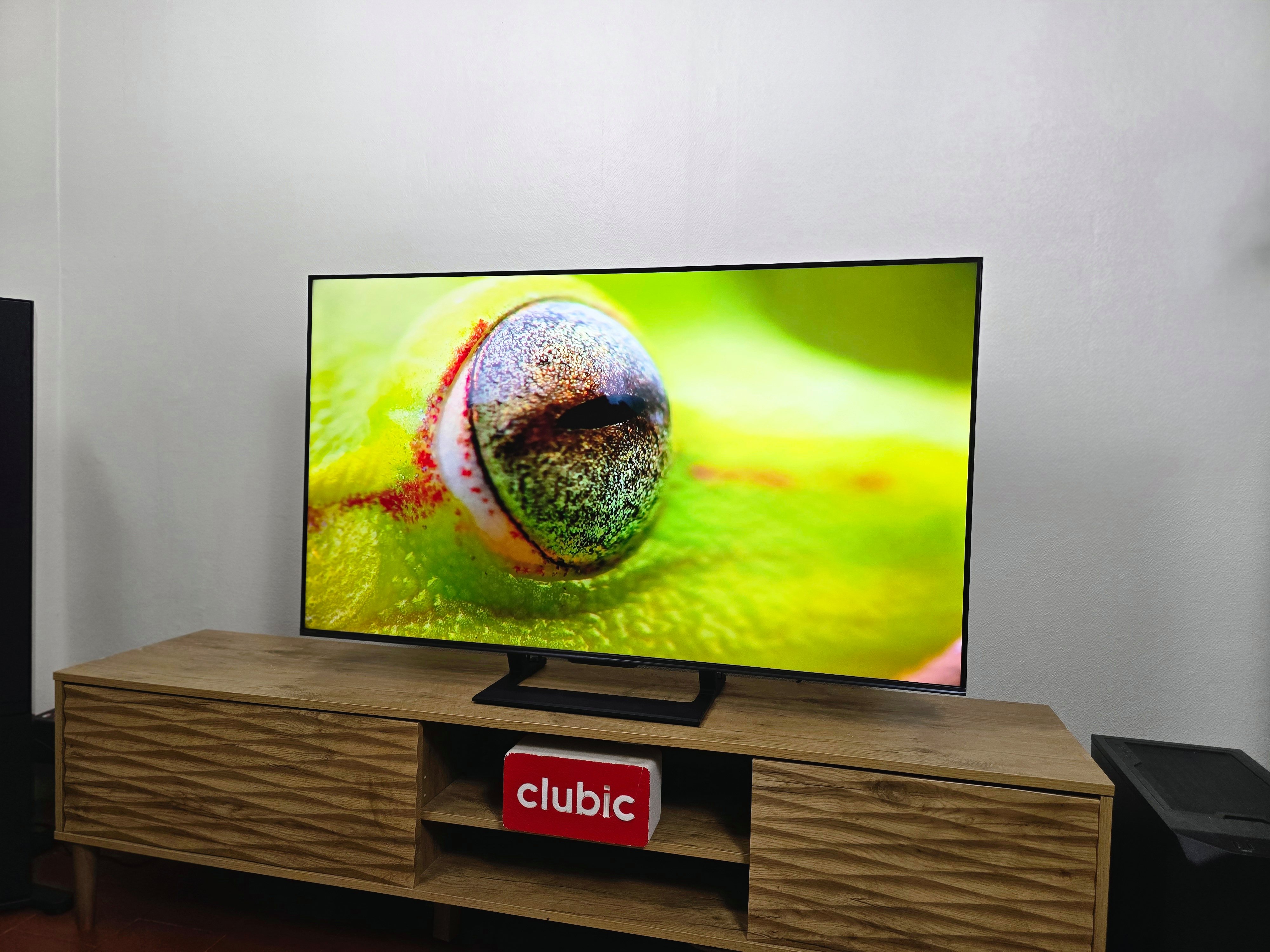

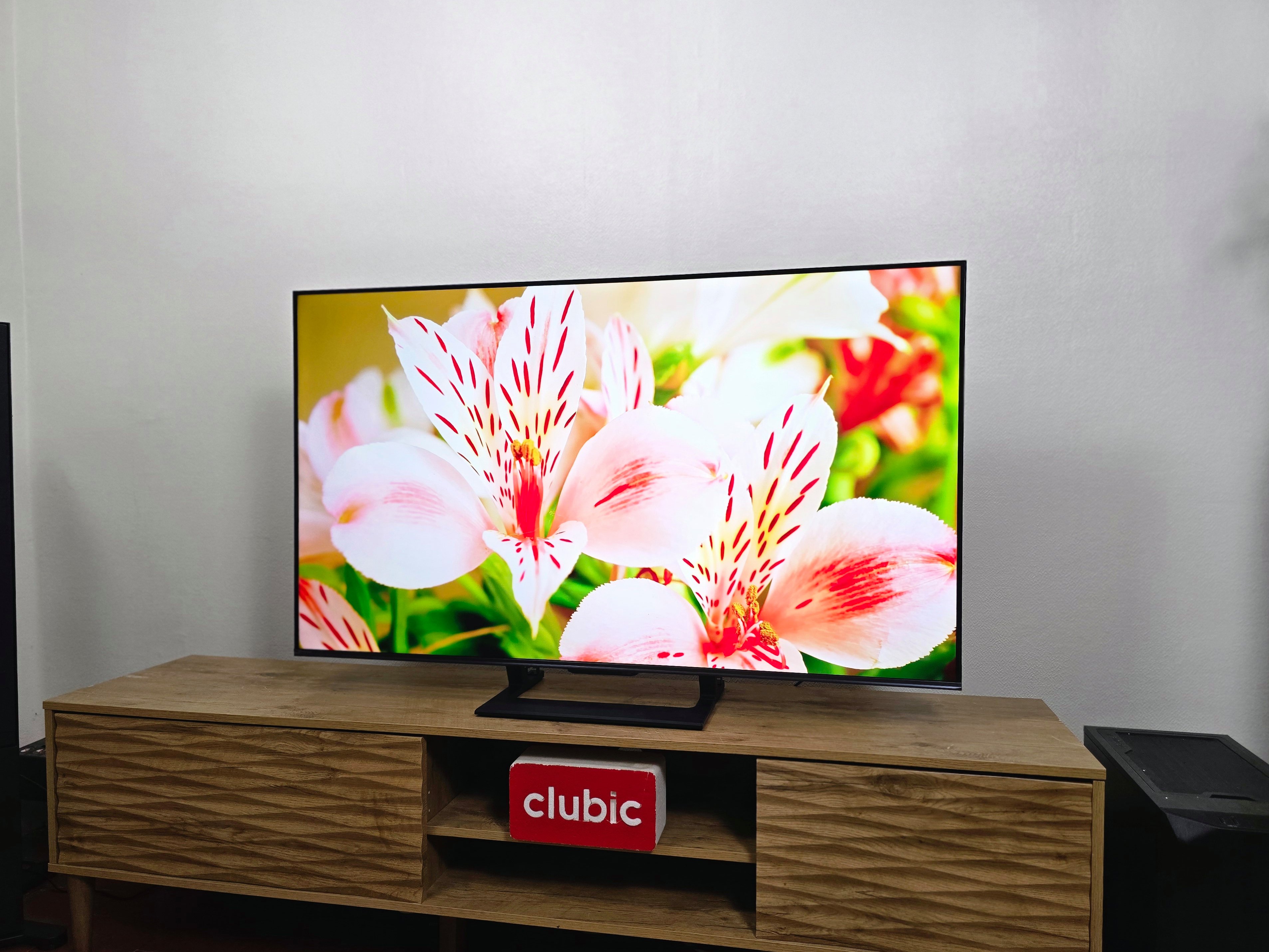

La colorimétrie reste peut-être le point le plus perfectible. Si les couleurs sont parfaitement équilibrées en mode "Cinéma", elles manquent d’ampleur et de saturation par rapport à ce que l’on retrouve sur des modèles plus onéreux. La palette de couleurs apparaît, en effet, légèrement moins riche. Ce n’est en rien rédhibitoire, mais cela limite un peu l’impact visuel des contenus HDR les plus exigeants.
© Matthieu Legouge
© Matthieu Legouge
© Matthieu Legouge

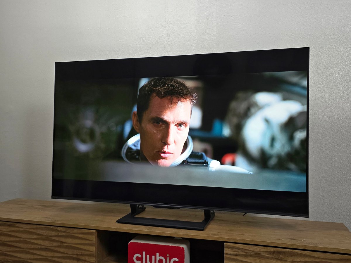

Dans l’ensemble, la prestation offerte par le U7Q est tout à fait correcte pour sa gamme de prix. Mais face à des références mieux établies dans le domaine, l'U7Q reste encore un cran en dessous en matière de finesse de traitement, de richesse colorimétrique et de gestion HDR.
Le rétroéclairage montre vite ses limites avec les contenus HDR. © Matthieu Legouge
Côté ergonomie visuelle, le revêtement semi-brillant de la dalle montre ses limites en environnement lumineux : les reflets restent bien visibles, et la luminosité contenue du téléviseur n’aide pas à les compenser efficacement. C’est d’autant plus dommage que les angles de vision sont dans la moyenne haute des dalles VA, mais restent logiquement plus étroits qu’avec des dalles IPS ou OLED.
La dalle est sujette aux reflets. © Matthieu Legouge

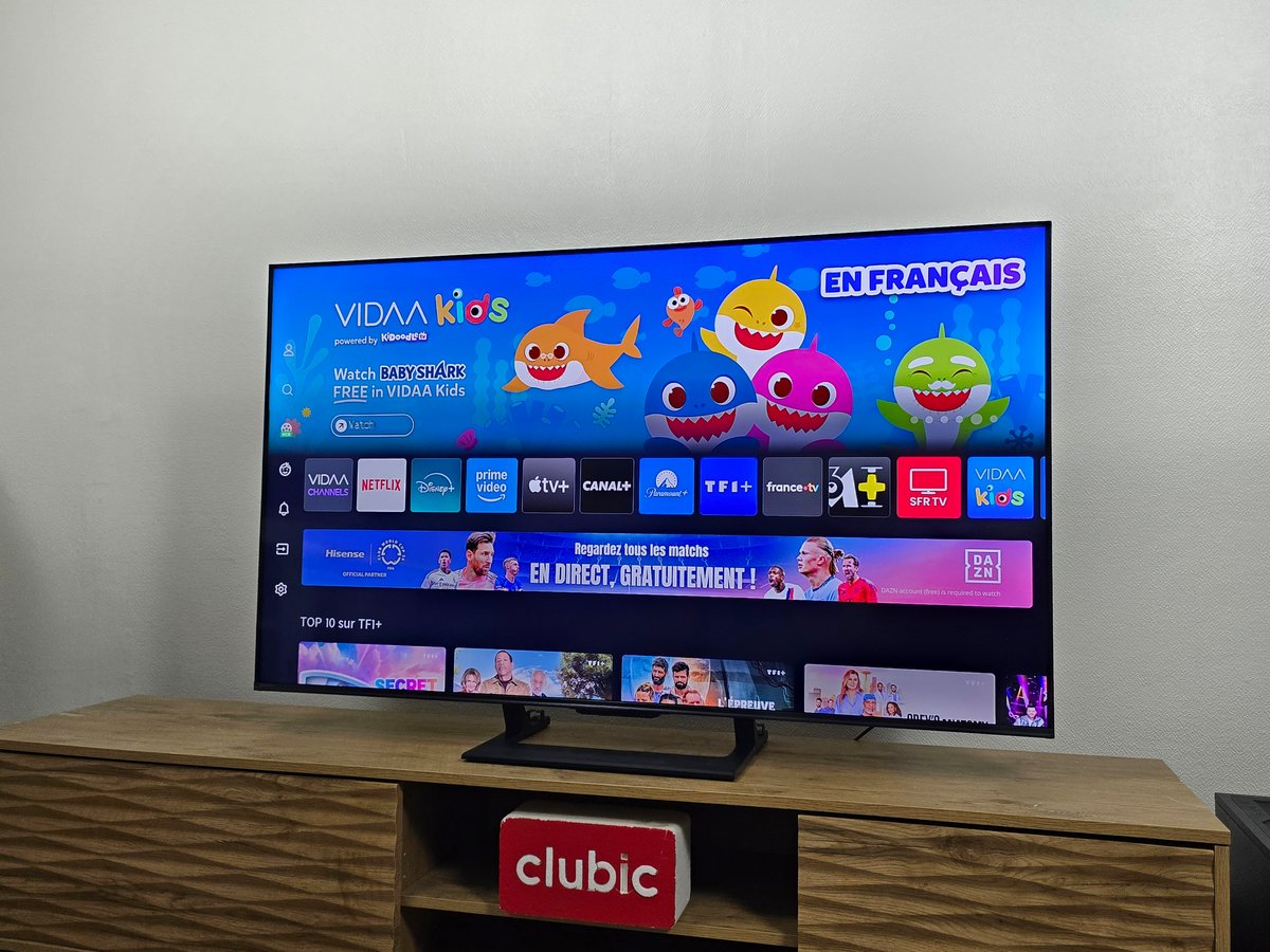

L'U7Q fonctionne sous Vidaa, l'interface maison développée par Hisense. L’interface est rapide et bien pensée ; elle s'est largement enrichie ces dernières années. Les principales plateformes sont disponibles (Netflix, YouTube, Prime Video, Canal+, etc.), ainsi que Twitch comme nouvel ajout pour 2025. On retrouve une compatibilité avec les protocoles AirPlay 2, ainsi que la possibilité d'utiliser les assistants vocaux d'Amazon et de Google. La navigation est fluide, et l’interface rappelle les systèmes webOS ou Tizen, avec une ligne d’apps horizontale et des réglages rapides accessibles.
Vidaa Kids propose enfin des contenus en français. © Matthieu Legouge
