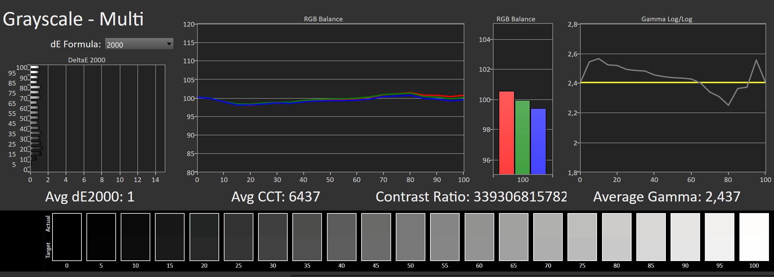

Le tableau ci-dessus réunit un bref résumé des mesures que nous avons réalisées sur ce Samsung QN90F avec notre sonde Calibrite Display Plus HL et le logiciel Calman Ultimate. Pour découvrir plus de détails, avec les courbes et graphiques associés à ces mesures, nous vous invitons à déplier les deux sections ci-dessous.
Cliquez ici pour voir nos mesures SDR
Avec un signal SDR et le Filmmaker Mode, le Samsung QN90F offre d'excellents résultats. La température moyenne est de 6 437 K, très proche de notre valeur cible (6 500 K), tandis que l'échelle de gris est parfaitement respectée. La courbe gamme montre une bonne moyenne, mais ne suit par parfaitement la courbe de référence.
De son côté, la colorimétrie se montre bien respectée avec un Delta E moyen de seulement 1.55 et des valeurs maximales qui ne dépassent pas, ou très peu, le seuil de 3 que nous prenons comme cible à ne pas dépasser.

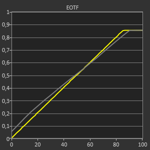

Hormis le fait qu'il soit nécessaire de se contenter de l'écosystème HDR10 (HDR10, HDR10+, HDR10+ Adaptive, HDR10+ Gaming) et de l'HDR HLG chez Samsung, qui fait toujours l'impasse sur le Dolby Vision, force est de constater que le QN90F dispose de sérieux atouts pour offrir un rendu dynamique de qualité.

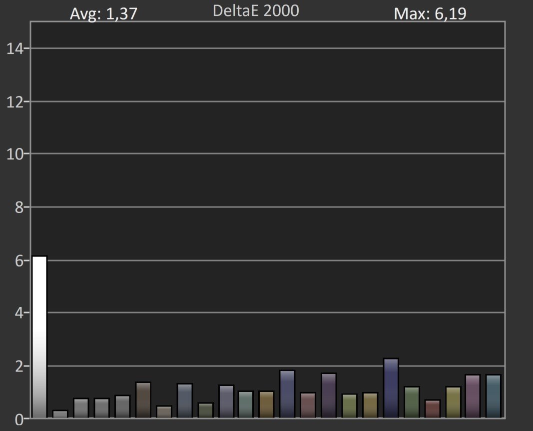

Les couleurs sont fidèles en HDR, toujours avec le mode Filmmaker. Seul le blanc montre une dérive notable, ce qui est tout de même regrettable. Pour le reste, le Delta E moyen s'établit à 1,37, une excellente valeur qui témoigne du bon étalonnage de ce mode.

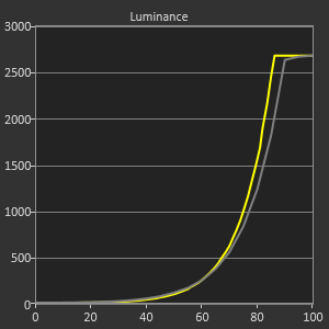

Ce QN90F montre une gestion du signal HDR un peu particulière avec un surplus de luminosité dans les basses et moyennes lumières, jusqu'à 50 % de luminance, traduisant un éclaircissement des zones sombres qui se fait au détriment de la profondeur des noirs. Intervient ensuite un lissage à partir de 60 % de luminance avec une compression progressive du signal qui vise à contenir les pics lumineux, dans le but de conserver le plus de détails possible dans les hautes lumières.

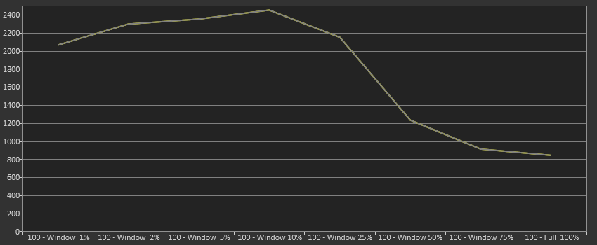

Pour le reste, nous mesurons un pic lumineux de 2 672 cd/m² sur une fenetre de 10 %, preuve que le rétroéclairage MiniLED se montre performant, quand bien même, il n'atteint pas les records que nous avons constatés sur un téléviseur comme l'Hisense U8Q.
On observe malgré tout une baisse progressive de la luminosité avec un ABL (Auto Brightness Limiter) qui fait tomber le pic lumineux à 839 cd/m² lors d'une mesure sur une fenêtre de pleine taille.

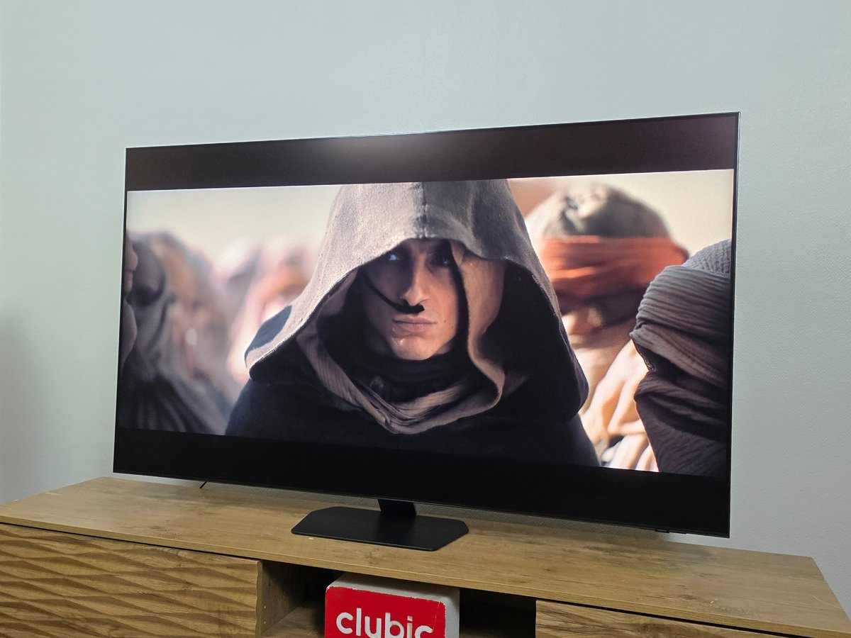

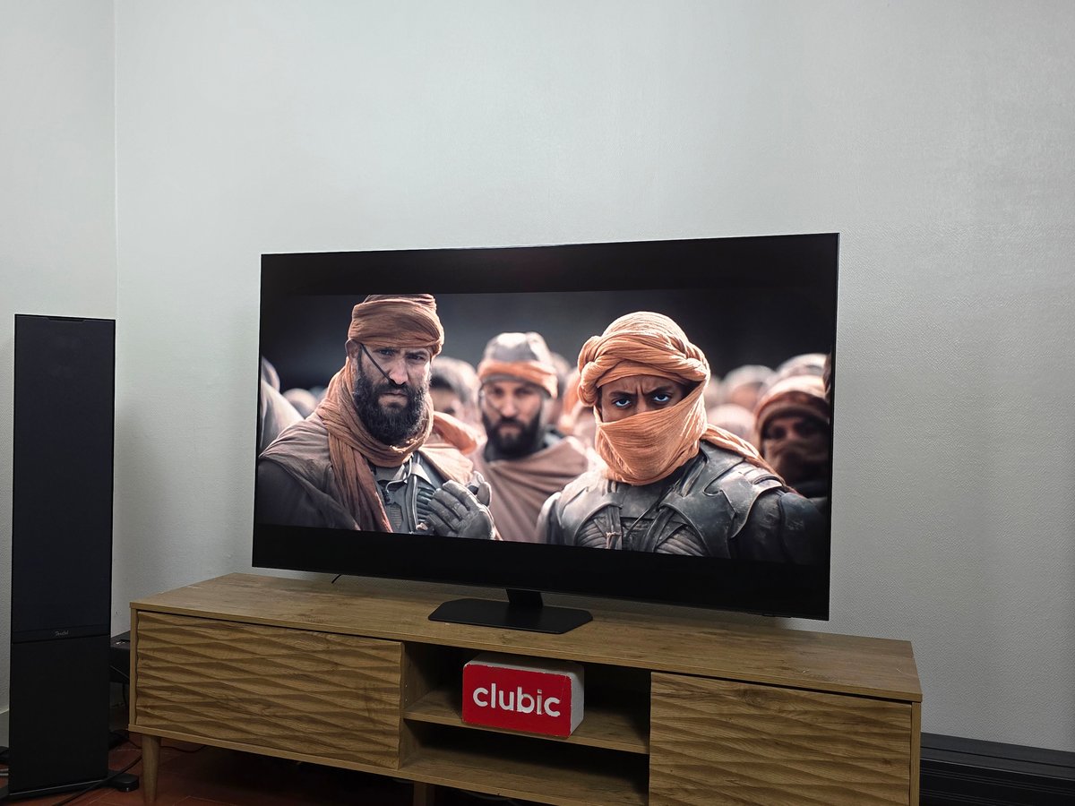

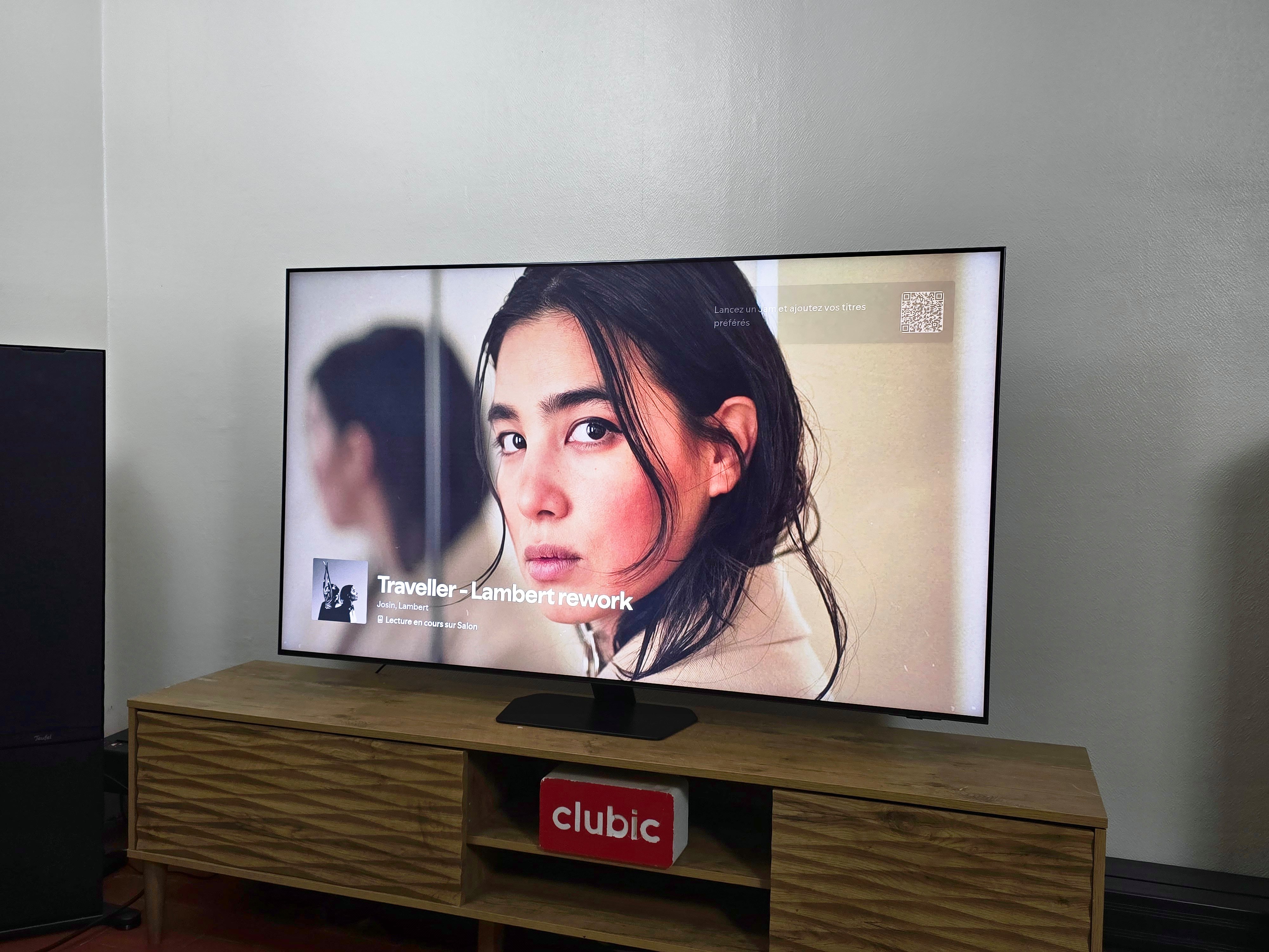

Le QN90F perpétue l’approche Samsung d’une image percutante, mais avec bonne maitrise globale, chose dont nos mesures HDR témoignent. Forcément, ce modèle Mini LED combine les avantages d'une luminosité explosive et d’un bon contraste avec un contrôle de la lumière par zones, ce qui permet d'offrir un rendu HDR globalement précis et bien géré. Sur ce modèle de 65 pouces, on dénombre pas moins de 720 zones de gradation locale, suffisamment pour induire une évolution concrète sur la restitution des détails dans les hautes lumières, comme dans les scènes les plus sombres grâce à une gestion plus fine de la luminosité.
En sortie de carton avec le mode "Standard". © Matthieu Legouge

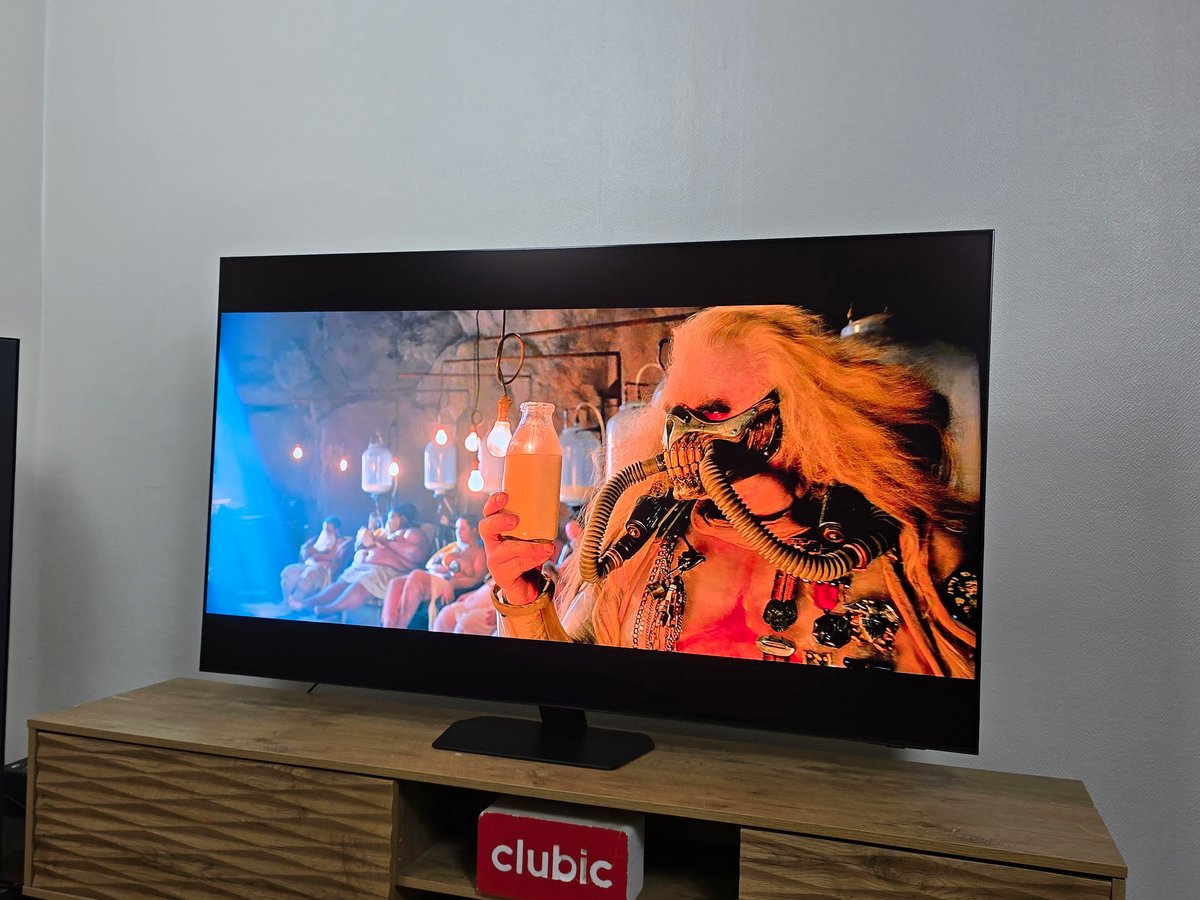

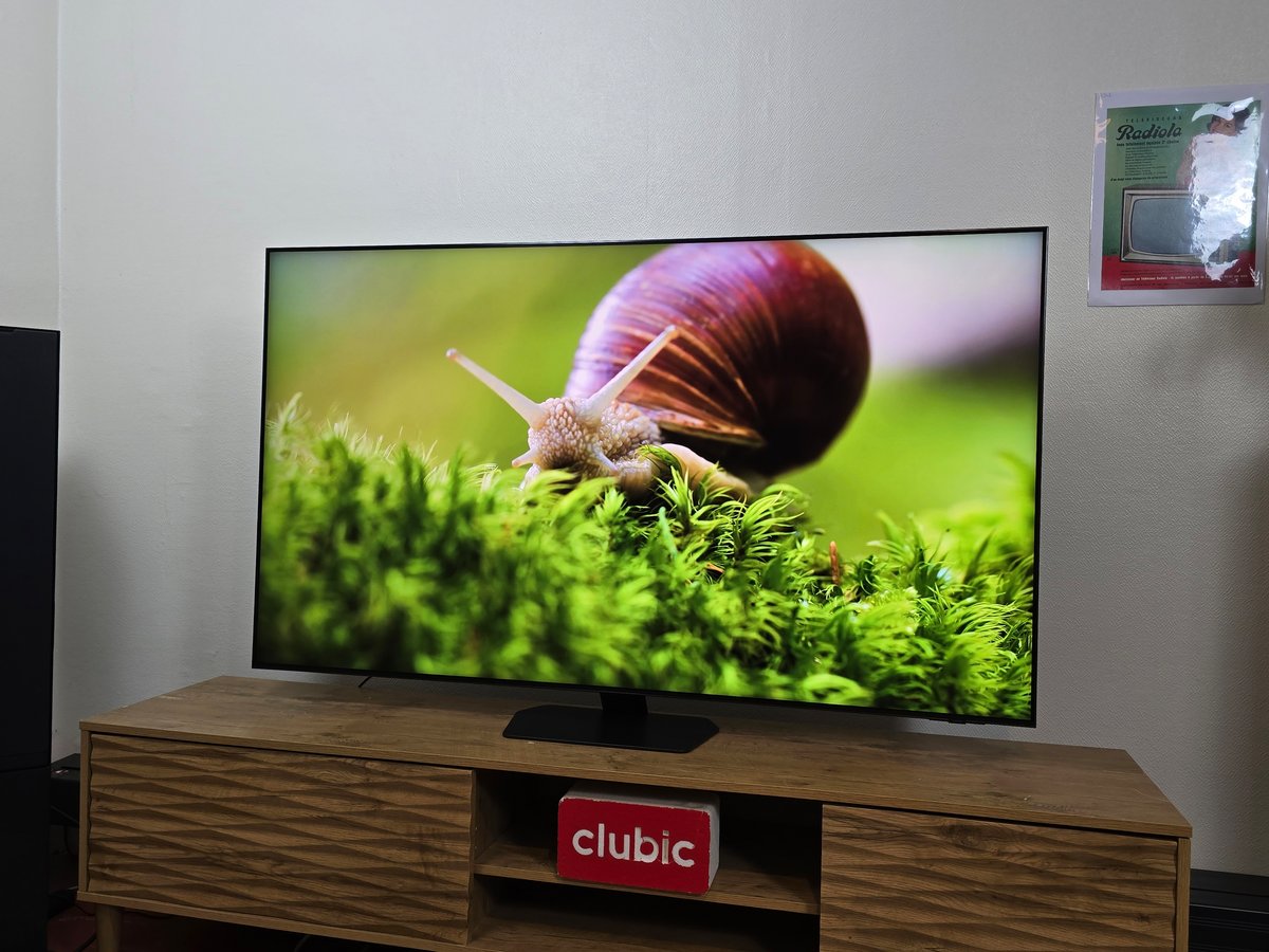

Cette évolution a forcément un impact, positif, surtout lorsqu'il s'agit de lancer des sources en HDR. On le perçoit notamment sur les plans complexes où cohabitent de forts écarts de luminance — comme des scènes de rue nocturnes éclairées par des néons ou des scènes comme celles de Premier Contact. Le local dimming apporte une excellente dynamique à l'image, bien que parfois un léger effet blooming fait son apparition en conditions extrêmes. C'est surtout le cas si l'on opte pour un mode d'image comme le mode Dynamique qui pousse encore plus haut le pic lumineux par rapport aux modes Cinéma et Filmmaker.
La colorimétrie est bien respectée en HDR. © Matthieu Legouge
Concernant les couleurs, force est de constater que nous sommes face à un téléviseurs Samsung, avec une belle vivacité grâce au Quantum Dots. Les modes d’image les plus cinématographiques (comme "Cinéma" ou "Filmmaker") délivrent une image au rendu naturel, avec une colorimétrie qui ne manque pas d'apporter du cachet aux contenus visionnés.

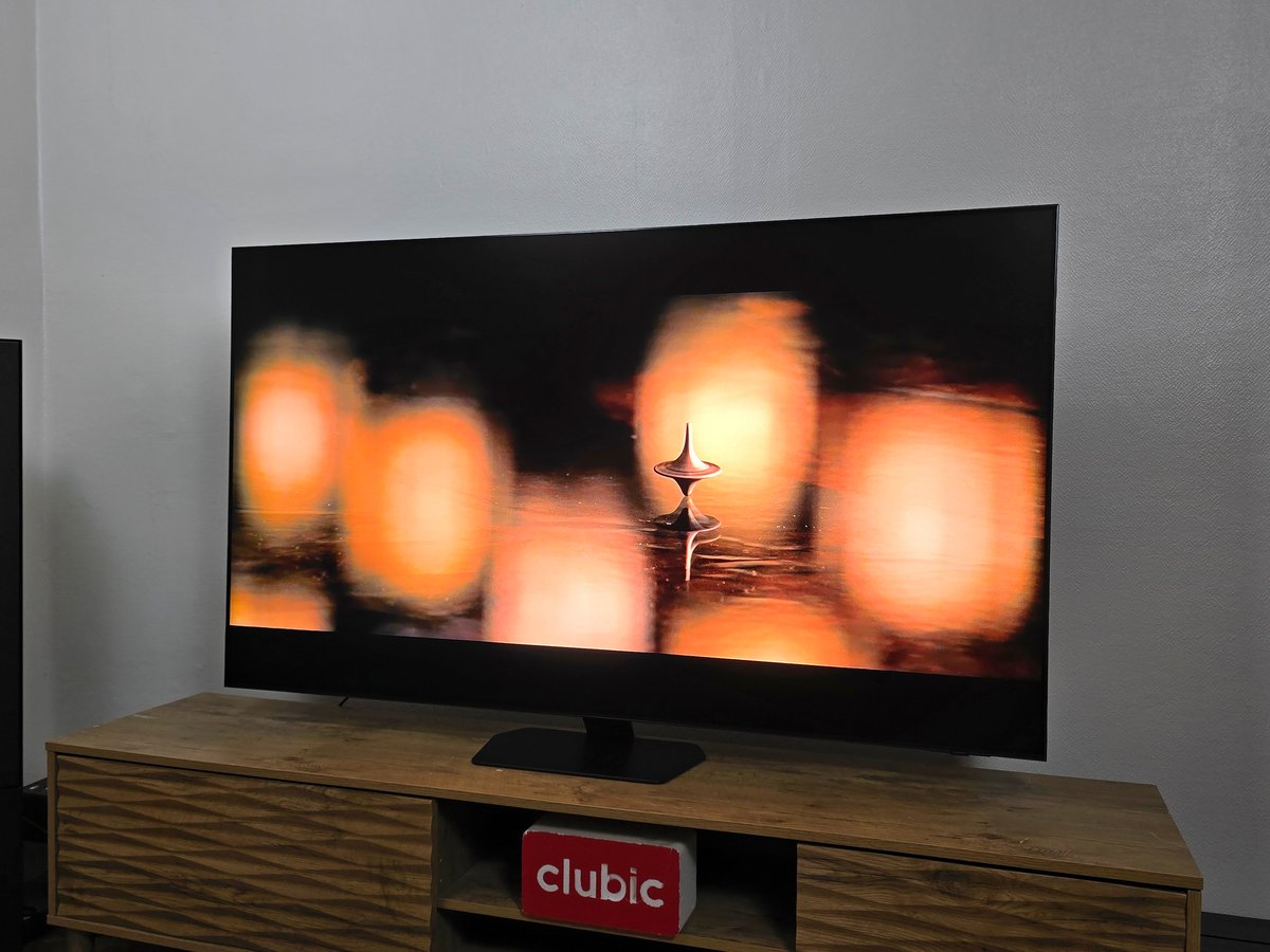

Le QN90F sait donner une "illusion" d'OLED dans les scènes sombres et les images contrastées. © Matthieu Legouge

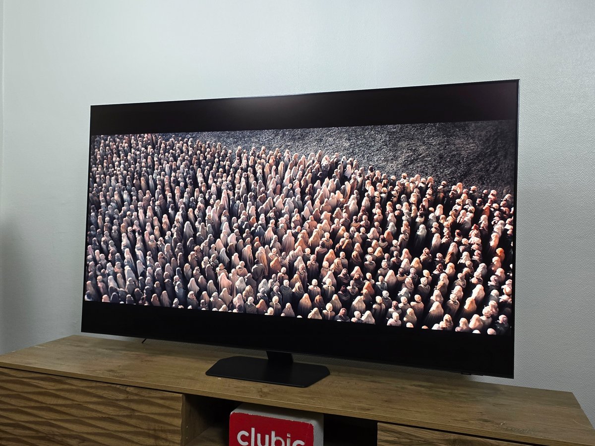

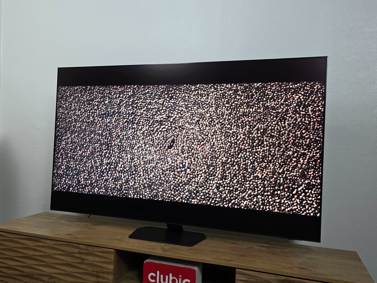

Le piqué est excellent sur les sources 4K natives, avec une netteté maîtrisée et sans accentuation artificielle. L’upscaling des contenus Full HD et des flux compressés bénéficie clairement de l’optimisation par IA et du processeur NQ4 AI Gen3. La récupération des textures est efficace, avec peu d’artefacts, les contours restent propres, même nous ne sommes pas à l'abri, selon le signal, d'un lissage parfois excessif.
Dernière évolution et pas des moindres : les angles de vision. Ceux-ci sont nettement meilleurs que ce qu’on observe habituellement sur les dalles VA, grâce à la technologie WHVA. Même en se décalant, les contrastes et les couleurs restent bien conservés, sans altération trop marquée des couleurs. Cela rend le téléviseur plus polyvalent pour les grands salons ou les séances à plusieurs, courantes pour partager des compétitions sportives ou un jeu vidéo.

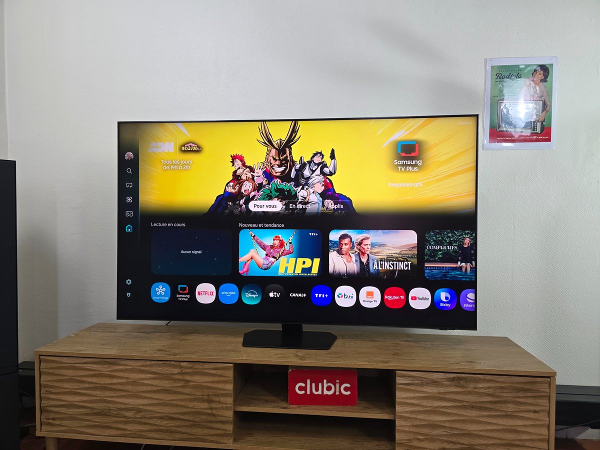

Tizen continue d’évoluer, doucement mais sûrement. L’interface gagne en lisibilité grâce à des éléments de design inspiré de OneUI. L’ergonomie est efficace, les menus répondent rapidement, et les fonctions sont bien catégorisées, notamment via la barre latérale qui regroupe les réglages récents.
Tizen a bénéficié d'une refonte avec des éléments inspirés de OneUI. © Matthieu Legouge

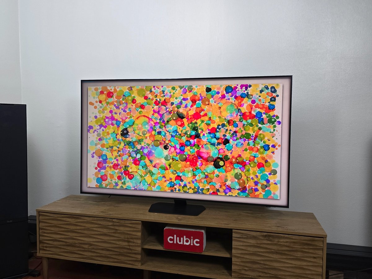

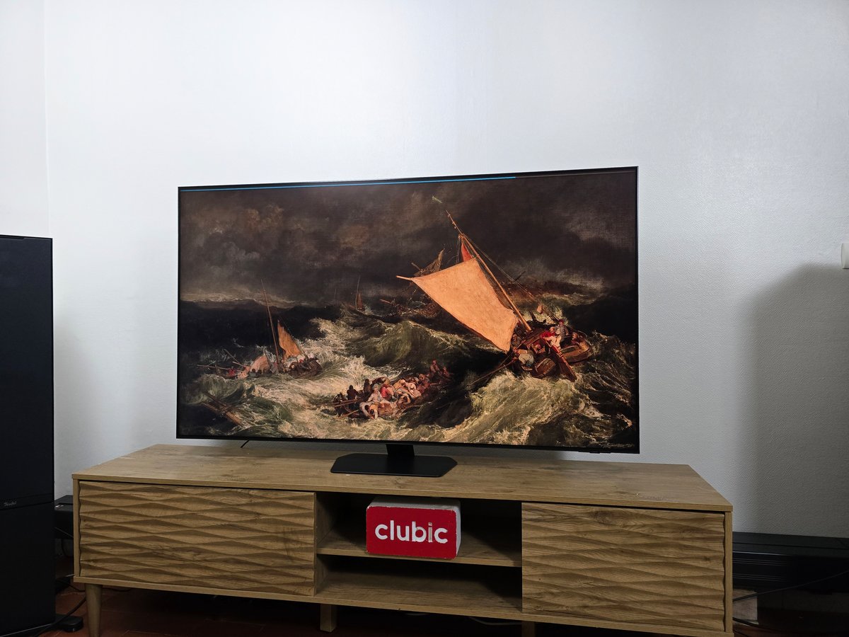

L'Art Store est maintenant disponible sur l'ensemble des téléviseurs Samsung… sauf sur les OLED (par crainte du burn-in ?)

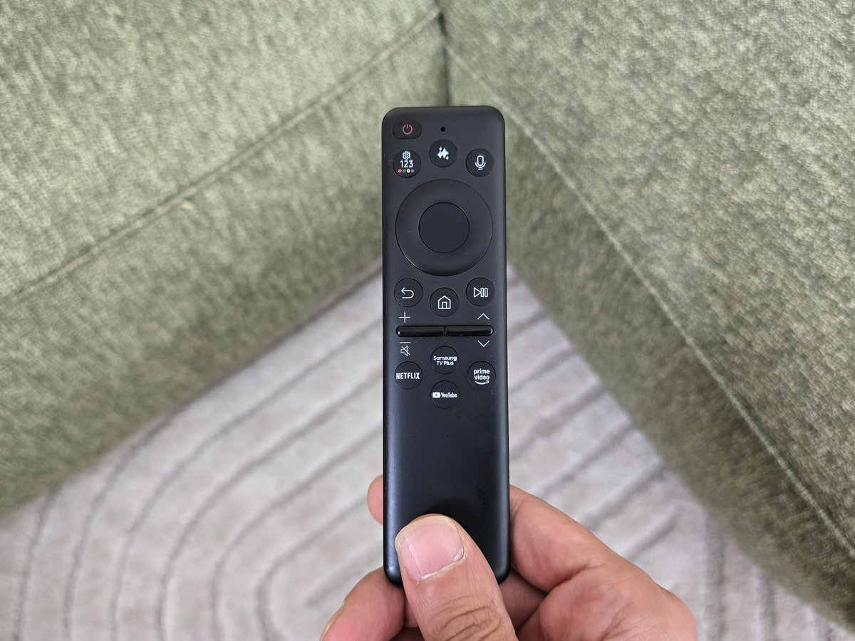

La télécommande reste minimaliste, toujours dépourvue de rétroéclairage, mais agréable à l’usage. Parmi les nouvelles fonctionnalités de Tizen, on retient surtout Live Translate, qui permet de traduire en direct des contenus télévisés (TNT, chaînes hertziennes) sans connexion internet, à condition d’avoir préchargé les langues souhaitées.
La télécommande reste fidèle à elle-même : minimaliste, pratique, mais sans rétroéclairage. © Matthieu Legouge

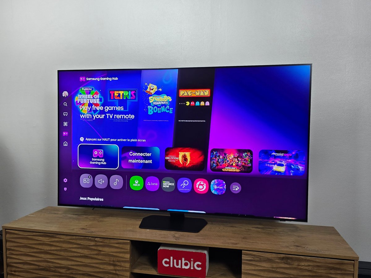

Samsung continue d’offrir une proposition très solide pour les joueurs. Le QN90F coche toutes les cases : compatibilité HDMI 2.1 complète (VRR, ALLM, 4K à 120 Hz), support d’AMD FreeSync Premium Pro, et une fréquence maximale qui grimpe à 165 Hz pour ceux qui ont la chance d'avoir un PC suffisamment équipé pour le jeu en 4K.
L'input lag sur le Samsung QN90F
Mode JeuMode Standard
Input lag mesuré (à 60 Hz)9,6 ms89,2 ms
L’interface gaming reste particulièrement claire, avec l’optimiseur de jeu qui permet d’adapter les réglages selon le genre (FPS, RTS, etc.). L’input lag est extrêmement bas, garantissant une réactivité idéale pour les titres compétitifs.
© Matthieu Legouge
À noter également la bonne compatibilité avec les consoles actuelles (PS5, Xbox Series X) et l’intégration fluide des plateformes cloud gaming proposées via le Samsung Gaming Hub.

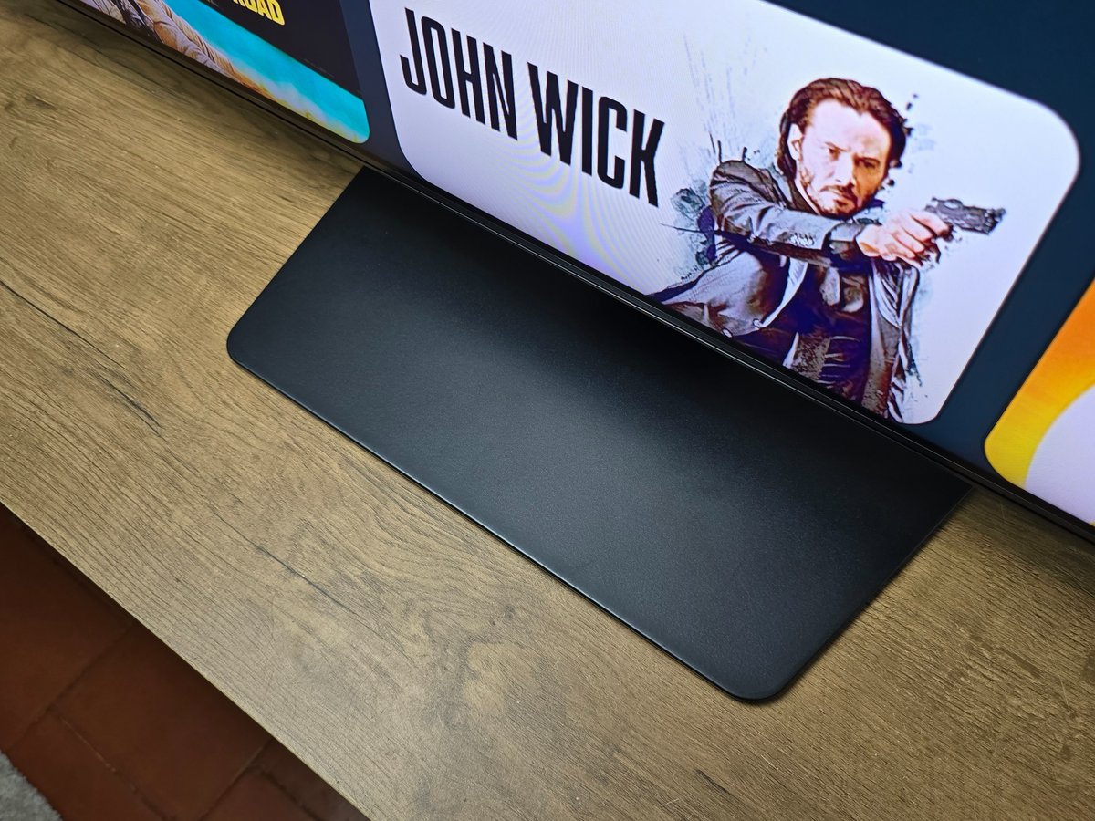

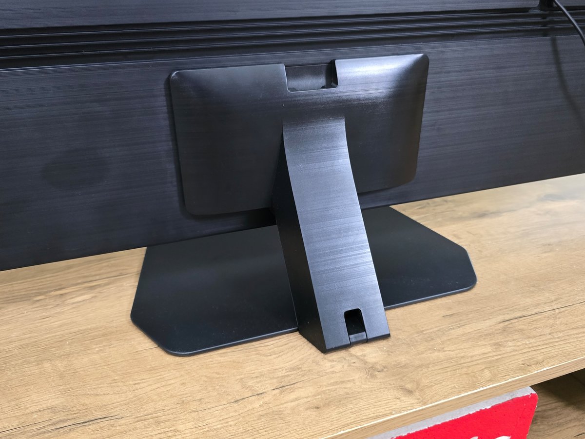

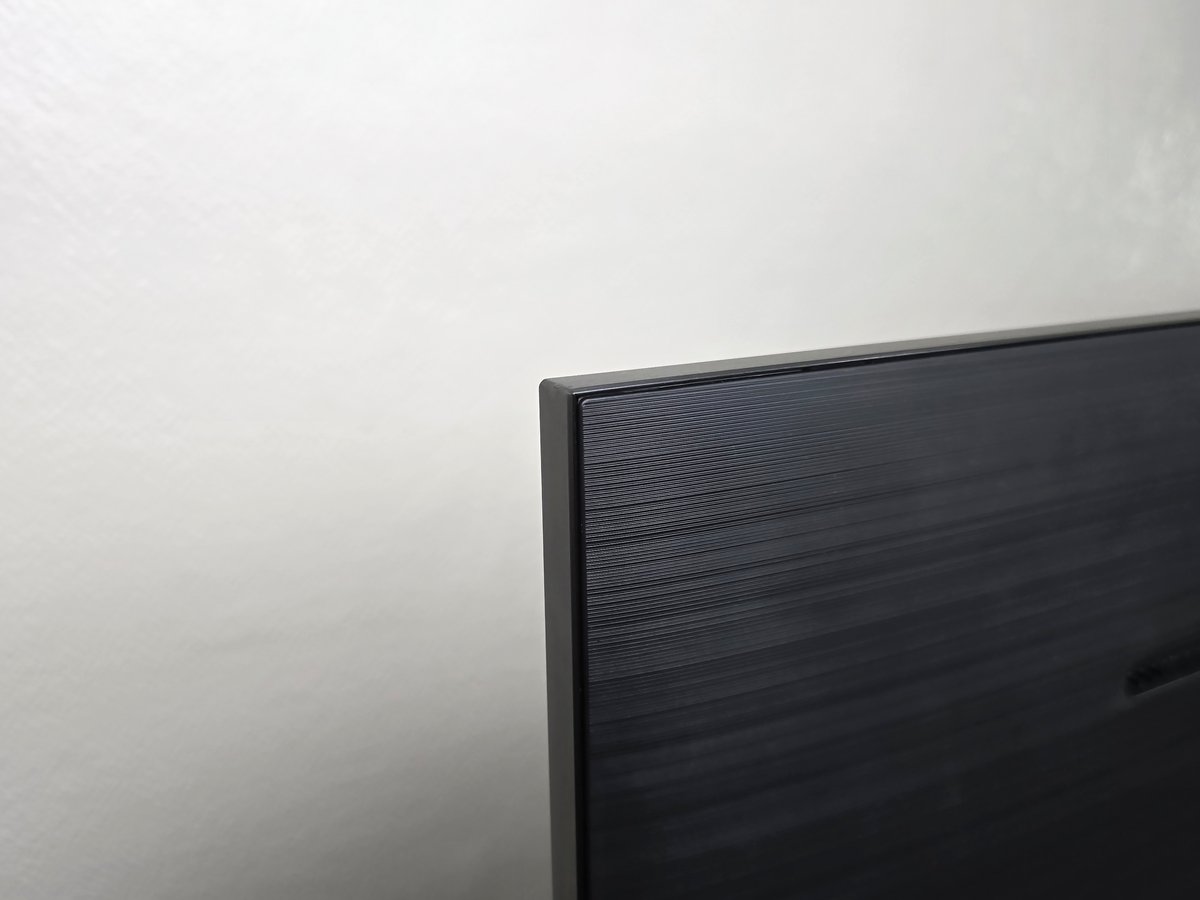

Pas de grandes surprises en matière de design, le QN90F reprend un châssis fin semblable à celui de son prédecesseur, des bords discrets et un pied central qui assure une bonne stabilité. Finalement, un téléviseur qui s’intègre facilement dans un salon, notamment avec une fixation murale qui donne un effet moins "proéminent" que d'autres modèles MiniLED passés par la rédaction.
© Matthieu Legouge
© Matthieu Legouge
En revanche, vous vous doutez bien que Samsung réserve toujours le boîtier One Connect à ses modèles les plus hauts de gamme, comme le QN900D. Ici, toute la connectique est intégrée directement à l’arrière du téléviseur. On y retrouve un ensemble complet : quatre HDMI 2.1, ports USB, Ethernet, sortie optique, ainsi que les prises antenne et satellite. La connectivité sans fil est quant à elle assurée par le Wi-Fi 6 et le Bluetooth 5.2.
