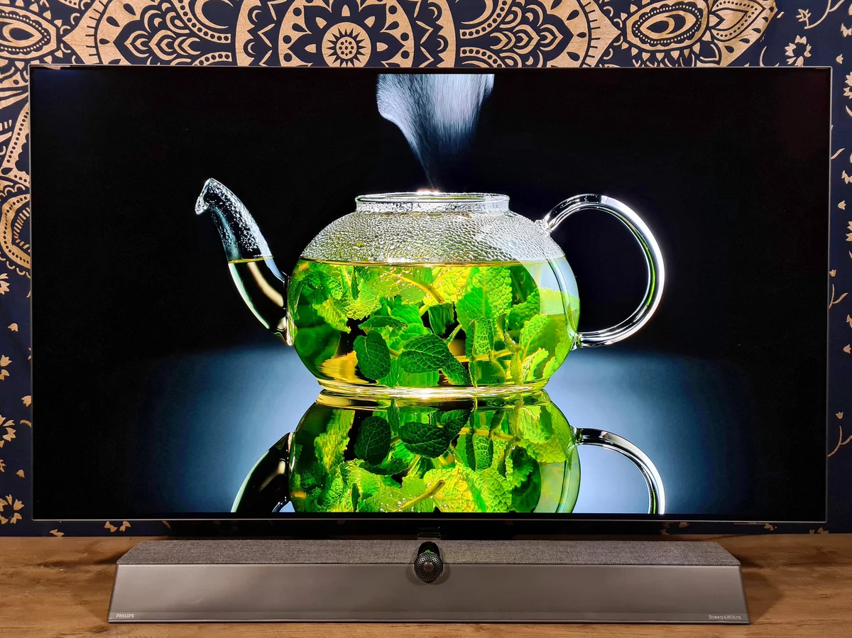

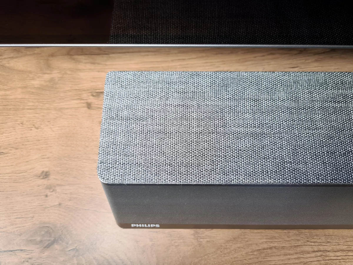

L’OLED936 est un téléviseur un peu particulier en matière de design puisqu’il est livré avec une barre de son intégrée au support, à l’instar du TCL X10 par exemple. Notez qu'il est toutefois possible de s'en passer en recourant à une fixation murale (VESA 300 x 300 mm), laquelle autorise un montage avec ou sans barre de son.
Image en sortie de carton avec le mode "Home Cinema" © Matthieu Legouge pour Clubic
Esthétiquement, hormis quelques légères différences, ce téléviseur reprend la formule du Philips 55OLED934, avec un robuste pied central en métal et la barre de son pour stabiliser l'ensemble. Notez que la fixation du support, lourd, est peut-être un peu moins facile que sur d'autres téléviseurs plus classiques ; une fois monté, il suffit de faire passer le câble de la barre de son dans la rainure prévue à cet effet, à l’arrière du pied.

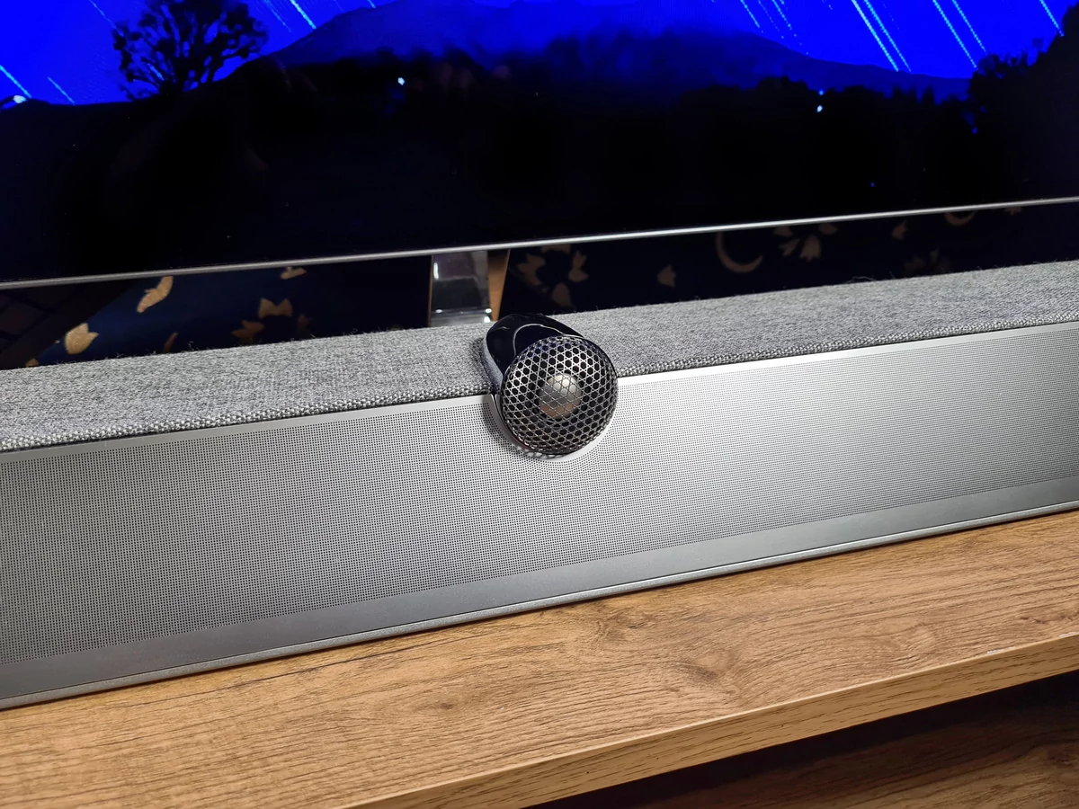

L’ensemble est agréable à l'œil, la barre de son, bien construite, profite de finitions de qualité dans un design qui porte la signature Bowers & Wilkins.
Large de 890 mm, ce support permet de positionner l'OLED936 sur une grande variété de meubles TV, d'autant que sa profondeur reste contenue aux alentours de 270 mm. Le cadre très fin mesure environ 10 mm, le téléviseur fait 47 mm d'épaisseur, et le caisson accueillant l'électronique adopte des dimensions raisonnables.

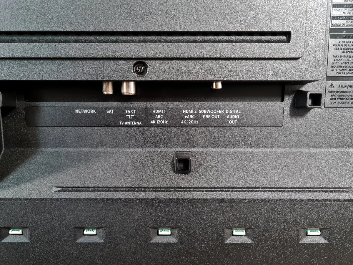

À l’arrière on retrouve les LEDs du système Ambilight, disposées sur quatre côtés. Les connectiques sont quant à elles divisées en deux parties avec pas mal de connecteurs à l’arrière, ce qui pourra d'ailleurs gêner une installation murale. On retrouve aussi les deux ports HDMI 2.1, le connecteur RJ45, les entrées antenne et satellite et là sortie subwoofer.
Sur le côté le téléviseur se contente de deux autres entrées HDMI 2.0b auxquelles s’ajoutent trois ports USB. Précisons que les entrées HDMI 1 et 2 prennent en charge la 4K à 120 Hz, l’ALLM et le VRR, incluant les technologies FreeSync et G-Sync, tandis que les entrées HDMI 3 et 4 se contentent de la 4K à 60 Hz ; l’eARC est disponible uniquement via l’HDMI 2. Enfin, Bluetooth 5.0 et Wi-Fi 5 double-bande gèrent la connectivité sans fil.

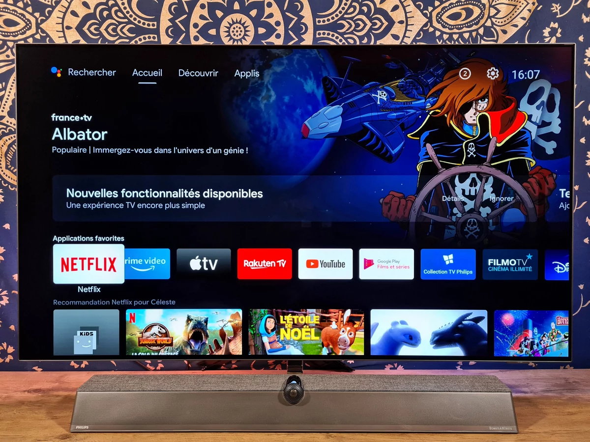

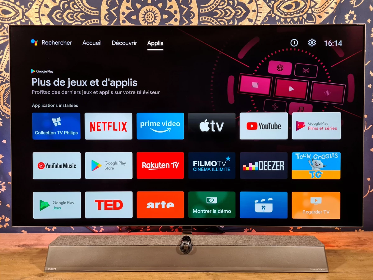

Pour l'interface, on retrouve Android TV dans sa version 10.0, soit l'une des expériences connectées les plus exhaustives du marché actuellement. S'il faudra encore attendre un bon moment avant de profiter de Google TV sur les téléviseurs Philips (la transition ne devrait pas se faire avant 2023 selon nos dernières informations) les dernières mises à jour d’Android TV l'en rapproche plus que jamais, avec une interface centrée sur les recommandations.
Android TV peut certes se montrer un peu plus lourd et moins réactif que d’autres systèmes, mais ses avantages sont à retrouver dans la bibliothèque d’applications et ses fonctionnalités, notamment liées au Chromecast ou à la recherche vocale.

Du côté de l’audio, le système 3.1.2 de la barre de son B&W est suffisamment puissant (70 W au total) et précis pour reproduire une expérience cinéma ou musicale de qualité. Il excelle surtout à offrir des basses rondes et percutantes, sans pour autant que cela vienne déteindre sur le reste du spectre. La restitution est ainsi assez étonnante de précision avec un son d’une belle clarté même à un niveau sonore élevé.
Des basses bien présentes grâce à un woofer d'une puissance de 20 W © Matthieu Legouge pour Clubic
Nous sommes un peu moins surpris par le rendu Dolby Atmos, la scène sonore semble en effet plus large et plus verticale sans doute grâce aux deux haut-parleurs orientés vers le haut. Le son est ample et détaillé, mais les effets surround manquent de relief.
Cette barre de son est finalement un point fort pour les personnes qui ne possèdent pas déjà un système audio de meilleure qualité ; le prix engendré par le système son embarqué pourrait toutefois rebuter celles et ceux déjà équipés en matière d’audio.

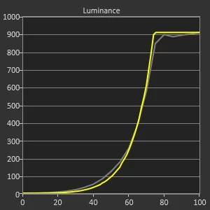

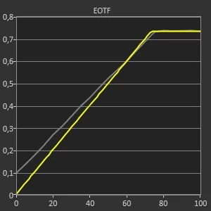

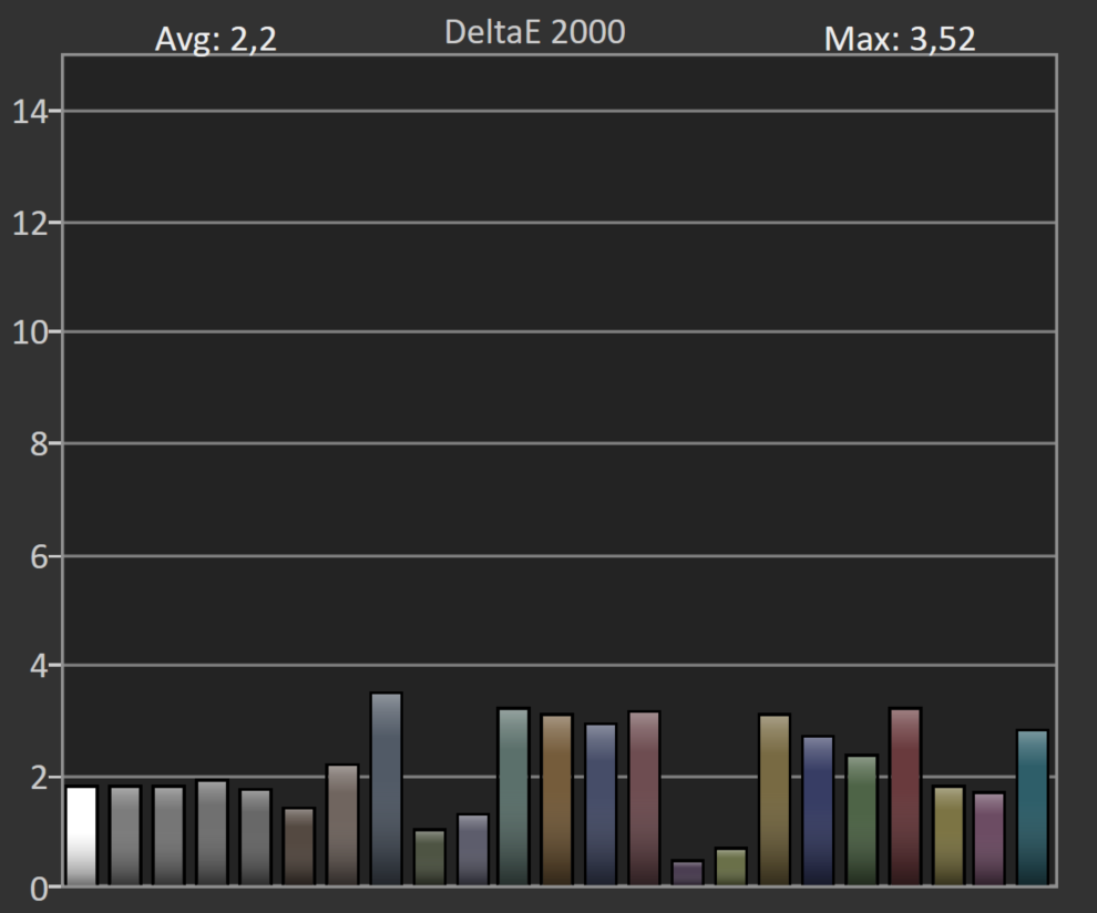

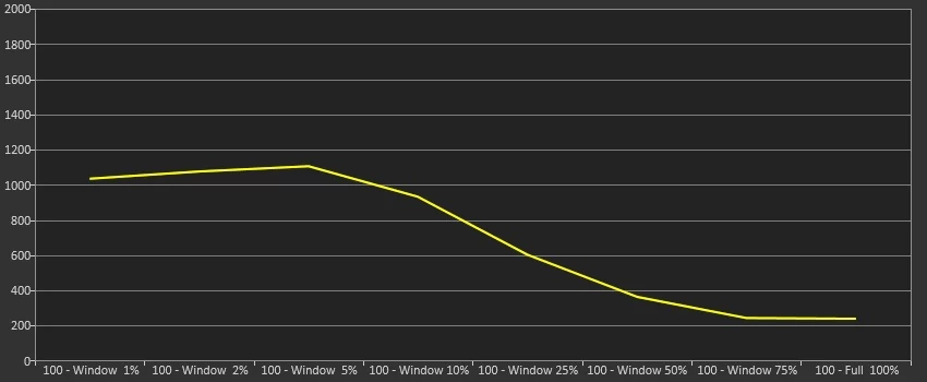

Avec une compatibilité multi-HDR (HDR10, HLG, HDR10+, Dolby Vision) synonyme d’un réel atout pour l’utilisateur sur le papier, l’OLED936 profite pleinement de la dalle Evo de LG Display.

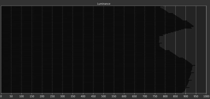

Son pic lumineux atteint en effet 901 cd/m² sur une fenêtre de 10 %, avec un léger lissage de la courbe aux alentours de 60 % de luminance. La courbe EOTF montre quant à elle que le téléviseur adopte une approche trop imprécise pour rendre pleinement hommage aux contenus Dolby Vision et autres, ce qui se traduit par une luminosité trop importante sur certains éléments.
Les capacités de la dalle Evo ne sont plus à démontrer, elle permet aux téléviseurs OLED qui en sont équipés de profiter d’un pic lumineux bien plus important qu'avec une dalle classique. C'est notamment ce qu'indique la mesure de luminance sur des tailles de fenêtre différente, avec un pic qui atteint 1 105 cd/m² sur une fenêtre de 5 %.
La colorimétrie est bonne avec les contenus HDR. Le Delta E moyen y est de 2,2 et seules quelques légères dérives sont constatées avec un Delta E maximal de 3,52. Les espaces colorimétriques sont quant à eux relativement bien couverts avec 69,03 % du gamut Rec. 2020 et 94,16 % pour le DCI-P3.
