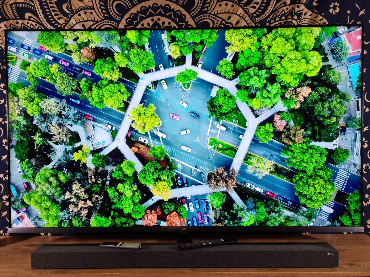

Image en sortie de carton avec luminosité max et mode d'image "Standard" © Matthieu Legouge pour Clubic

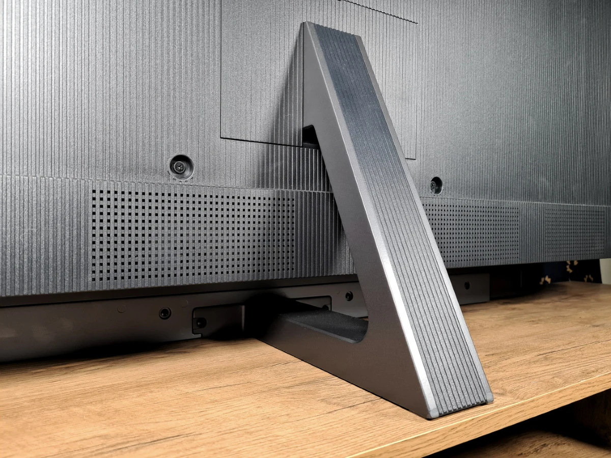

Ce qui frappe d’entrée avec ce X10, c’est ce design bien différent de ce que l’on peut observer chez le fabricant chinois avec ses téléviseurs QLED. TCL fait ici le choix assumé d’inclure une barre de son à son X10, une barre de son rendue indispensable puisqu’elle sert également de support au téléviseur.
Cela ressemble évidemment plus à une faiblesse qu’une force, quand bien même cette section sonore signée Onkyo délivrerait un excellent son. Pourquoi ? Car TCL ne nous laisse pas le choix : seul un montage mural vous permettra de vous séparer de la barre de son.

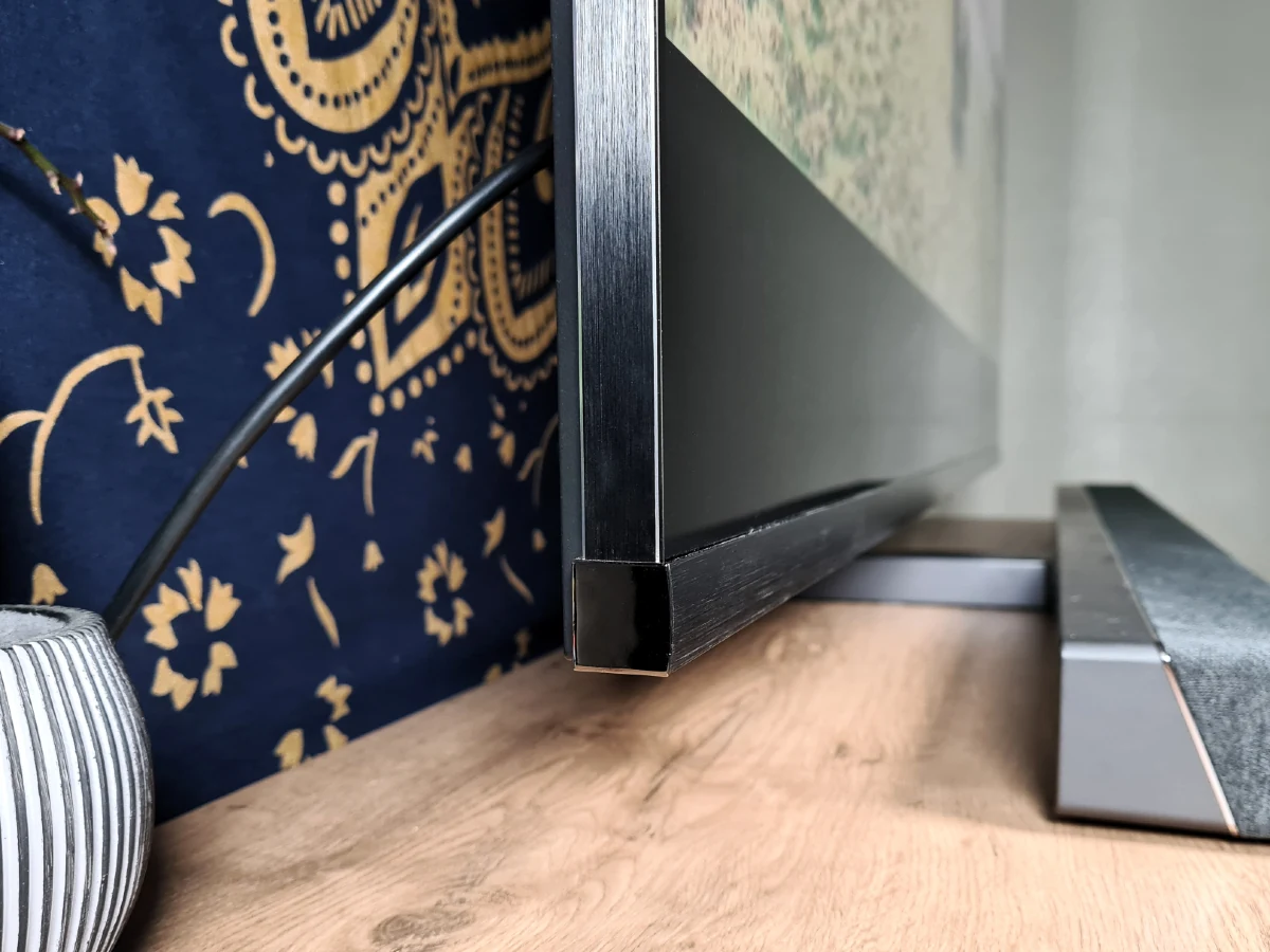

Malgré le support encombrant, le TCL X10 est relativement fin pour un TV Full LED © Matthieu Legouge pour Clubic
Hormis cela, l’ensemble profite d’une esthétique très élégante. Le cadre du téléviseur est suffisamment fin pour se faire oublier et laisser place à l’image ; les bordures ne sont pas des plus fines, mais les finitions en aluminium brossé et le bandeau inférieur offrent une esthétique haut de gamme à ce modèle. Finalement, TCL ne manque pas le coche sur une fourchette de prix où l’on s’attend forcément à des produits bien finis et travaillés. Par ailleurs, on apprécie la compacité du X10 pour un téléviseur Full LED : l’épaisseur de la dalle est mesurée à 20 mm, et à 80 mm à l’arrière avec l’électronique. Le dos du téléviseur arbore également un revêtement en verre, celui-ci contraste fortement avec le caisson renfermant l’électronique et ses plastiques tout à fait basiques.
Une installation imposante et pas très pratique © Matthieu Legouge pour Clubic
La barre de son en elle-même ne rompt pas l’esthétique du X10 avec son habit de tissu. Par contre, comme stipulé ci-dessus, elle laisse clairement à désirer en tant que support central du téléviseur. L’installation est effectivement imposante puisque la barre de son est placée devant le téléviseur, à 150 mm pour être précis, ce qui demandera d’avoir un meuble TV assez profond puisque le pied occupe également de l'espace à l'arrière, portant la profondeur de l'installation à près de 400 mm.
Mais encore, TCL n’a prévu aucun système de passage de câble ici. Il faudra donc se débrouiller avec l’alimentation à gauche, et les connectiques à droite. L’absence d’un passage de câble est notamment contraignante dans le cas d’une fixation murale.

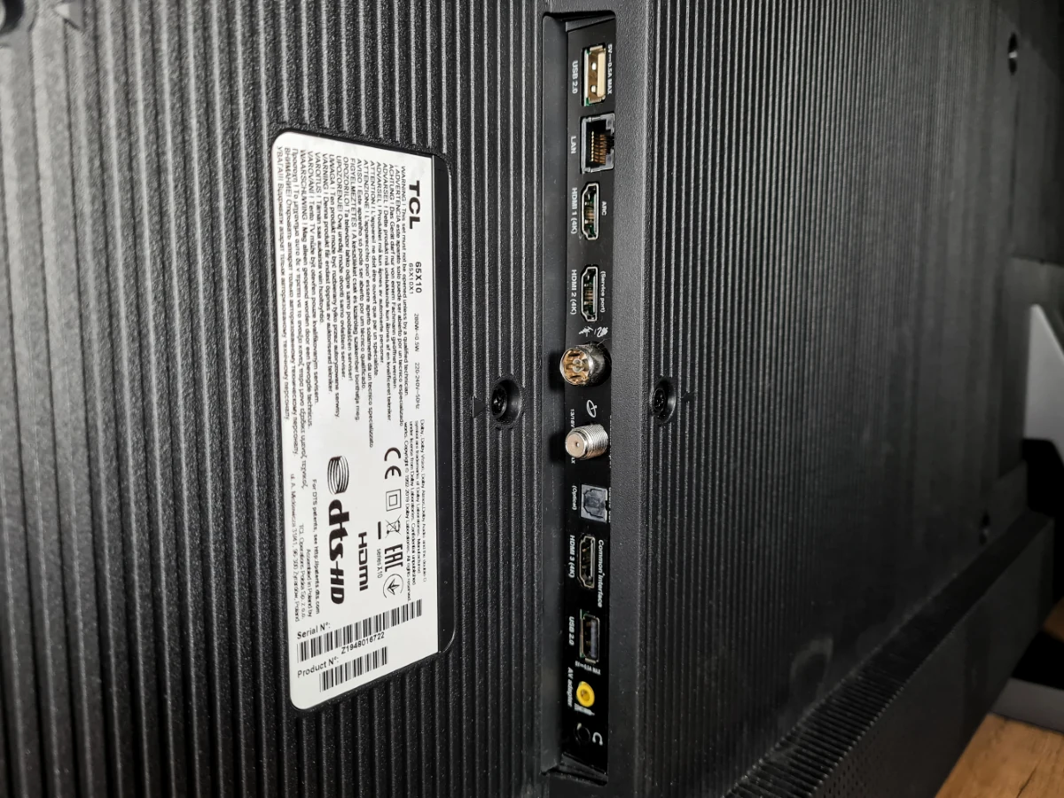

Il faut se contenter de seulement 3 ports HDMI avec le X10 © Matthieu Legouge pour Clubic
La connectique est relativement complète, si ce n’est que l’on a le droit à seulement 3 ports HDMI 2.0b. Pas de quatrième entrée donc, ni d’HDMI 2.1. Notons enfin que la barre de son se connecte au téléviseur via un court câble qui traverse le pied du X10 et qui n’est pas spécialement facile à connecter lors de l’installation.

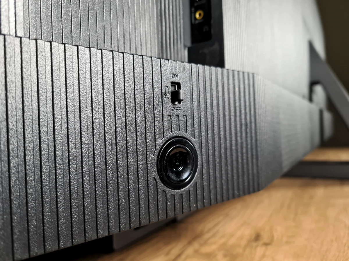

La barre de son embarque effectivement une série de micros large champ grâce auxquels le téléviseur est contrôlable à la voix ; cette fonction n’est toutefois pas activée par défaut et TCL nous laisse le choix de l’activer ou non via un interrupteur situé au dos du téléviseur.

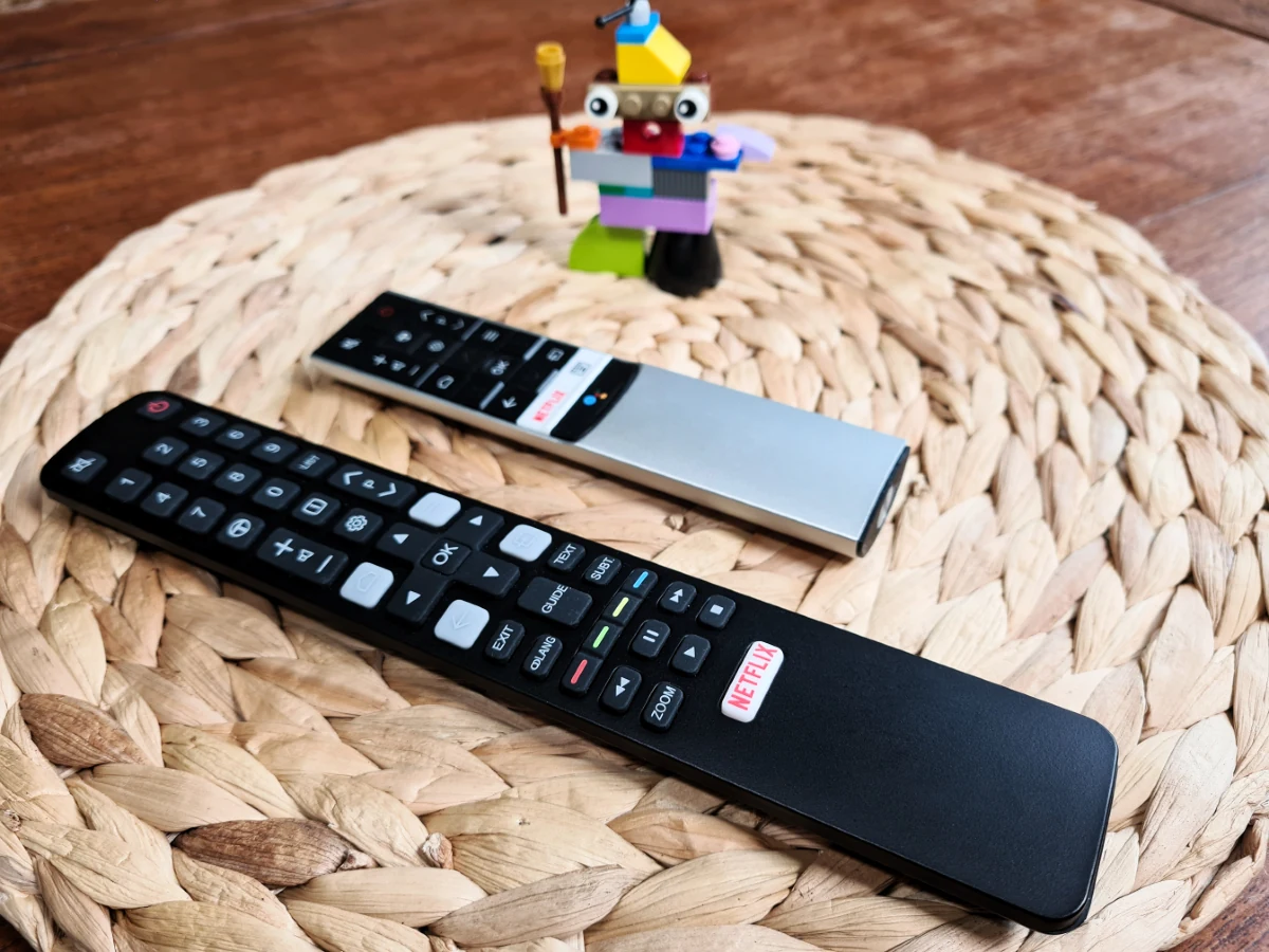

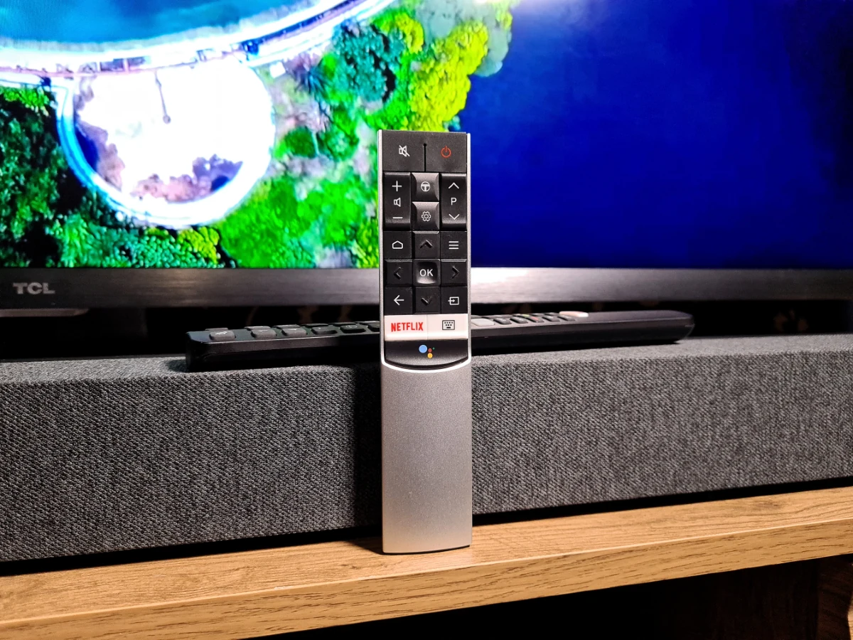

Enfin, le TCL 65X10 arrive avec non pas une, mais deux télécommandes ! On dispose ainsi d’une télécommande très classique, qui inclut les commandes habituelles, mais n’embarque pas de micro. La plus petite télécommande est quant à elle fortement limitée en touches, mais permet de saisir des commandes vocales, pour ceux qui ne souhaitent pas passer par les microphones intégrés au téléviseur.

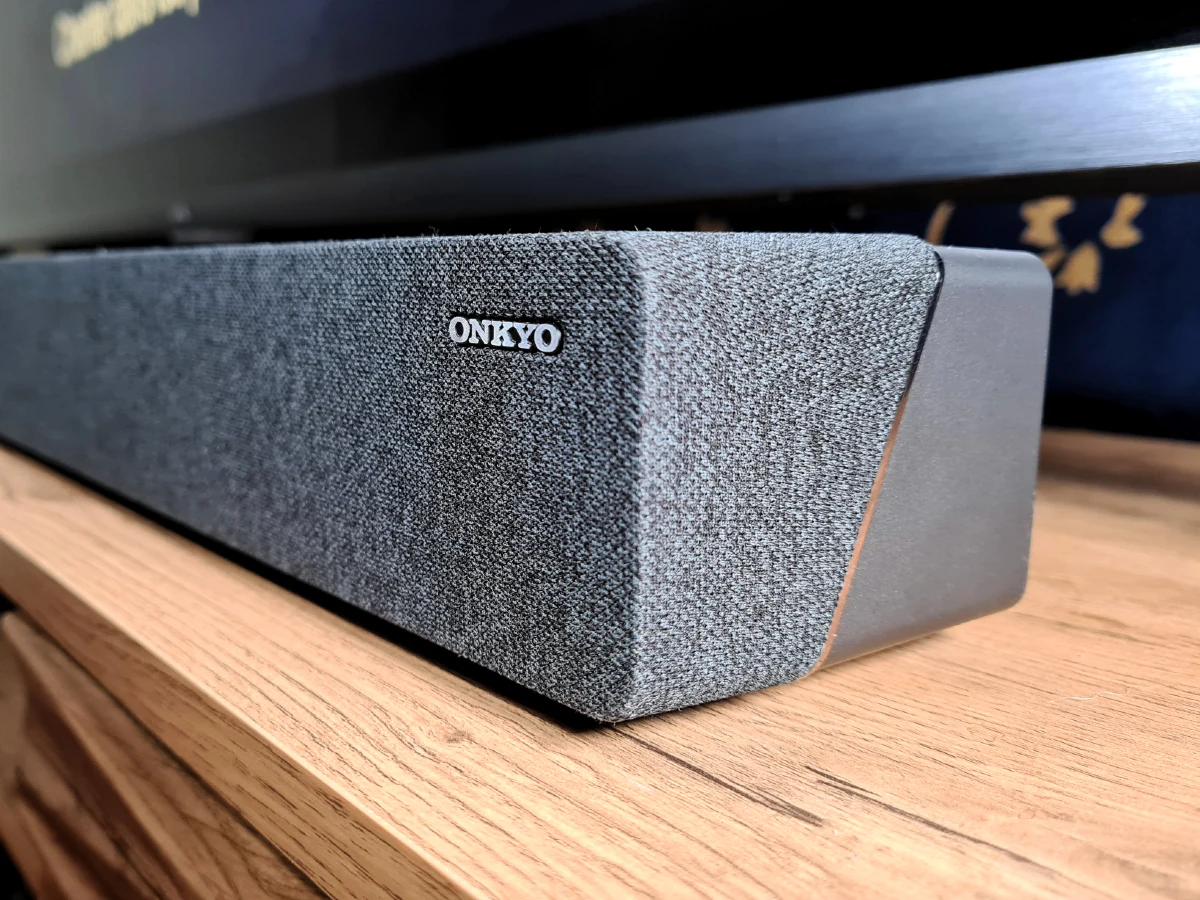

Une barre de son aussi limitée qu’encombrante
À la vue du choix conceptuel de TCL concernant la barre de son, nous espérions clairement que celle-ci soit à la hauteur et offre un meilleur rendu que la section sonore habituelle d’une grande majorité de téléviseurs. Dans l’absolu, ce modèle signé Onkyo offre une meilleure expérience qu’un système audio intégré, avec une puissance légèrement supérieure et un rendu très correct sur les voix.
Néanmoins, les deux tweeters de 10 W et les deux woofers de 15 W ne rivalisent pas avec ce que propose une véritable barre de son. Le rendu est en effet loin d’être précis, les basses quasiment absentes et l’effet recherché en Dolby Atmos n’est guère séduisant. Au final, bien des acheteurs auront du mal à différencier cette barre de son d’un système de haut-parleurs intégrés ; l’idéal serait donc de partir sur une solution externe, auquel cas il faudra soit fixer le téléviseur au mur, soit trouver un socle ou un set de pieds compatibles VESA 300 x 300.

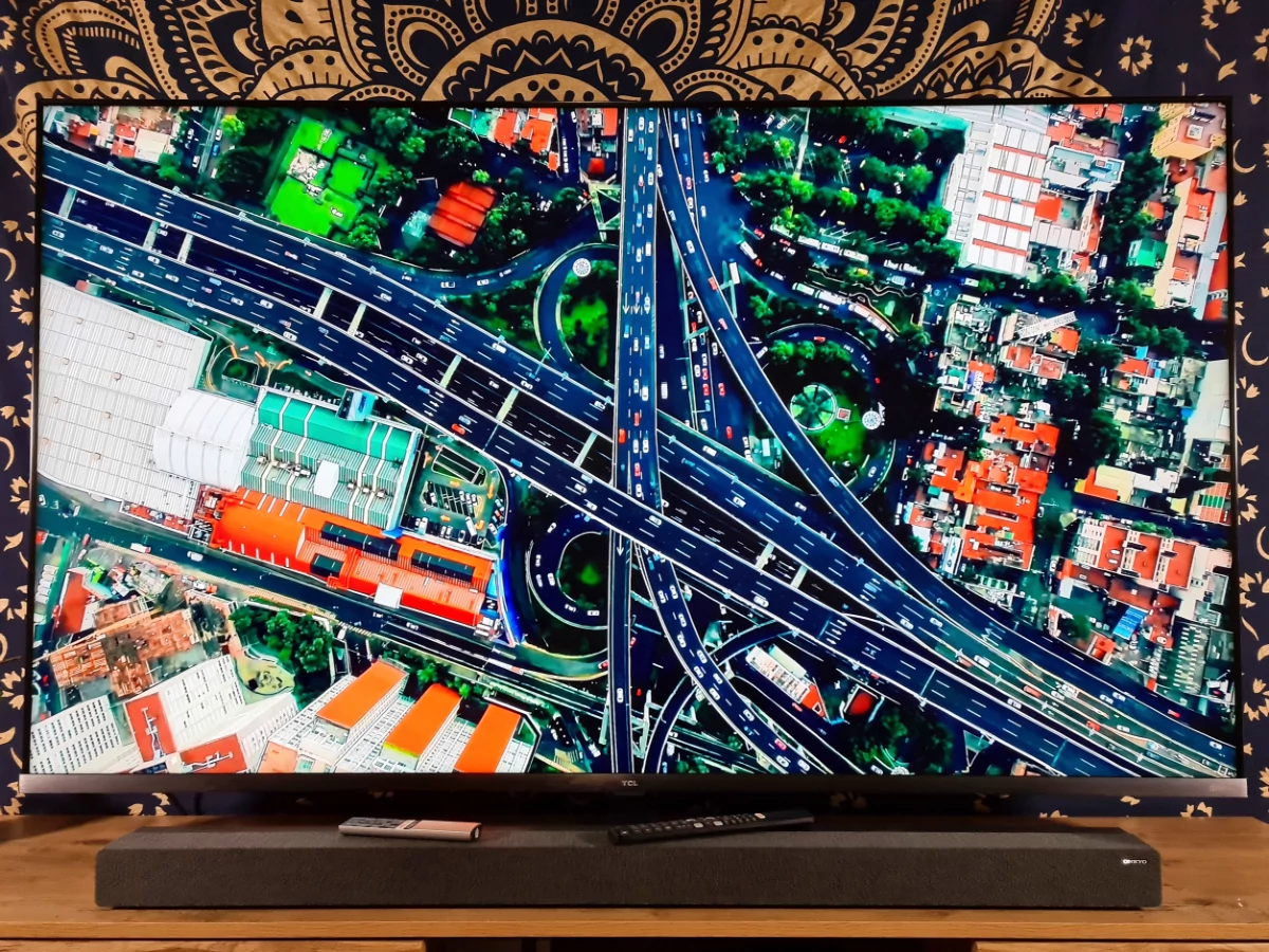

Sans surprise, nous avons constaté les atouts du Mini-LED après seulement quelques minutes de visionnage. Avec ses 15 360 Mini-LED, le X10 se démarque aisément de la plupart des téléviseurs LCD du moment, et ce grâce à ses 768 zones de rétroéclairage. On le remarque au niveau du pic lumineux et du contraste, mais également avec un léger blooming qui passe pour ainsi dire inaperçu en comparaison d’autres modèles FALD comme le Hisense 65U8QF, pour ne citer que lui. Par ailleurs, ce rétroéclairage Mini-LED avec son local dimming se distingue aussi par son homogénéité, mais également par de bien meilleurs niveaux de noirs et un contraste qui atteint 4517:1 lors de nos mesures.
À gauche, une vidéo en 720p mise à l’échelle en 4K, à droite en 4K natif
Notre ressenti est un peu plus mitigé concernant l’expérience de visionnage, notamment avec les angles de vision réduits de la dalle VA, logiquement bien moins ouverts qu’avec l’OLED, et un traitement anti-reflet qui laisse à désirer en comparaison d’un Samsung 55Q85R. Il en va de même concernant la compensation de mouvement, TCL ne rend pas mauvaise copie, mais l’effet caméscope n’est pas toujours évité pour un moteur de gestion que l'on évitera hormis pour visionner du sport. La mise à l’échelle des contenus n’atteint pas non plus ce que propose la concurrence, le processeur applique un effet de lissage bien visible, le rendu reste tout de même précis et relativement naturelle mais force est de constater que le processeur du X10 n’est pas tout à fait à la hauteur sur ces tâches.

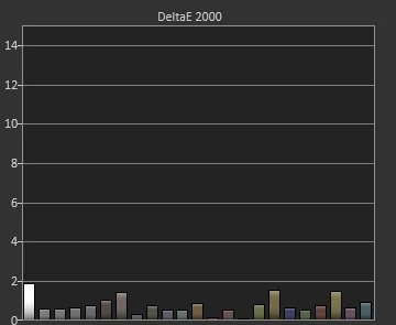

Le mode Film montre des couleurs parfaites avec les contenus SDR avec un delta E moyen de 0,96, qui n’est autre que la valeur la plus basse que nous ayons mesurée à l'heure actuelle. La nuance "dark skin" est la seule qui dépasse de très peu la valeur de référence avec un delta E de 3,46.

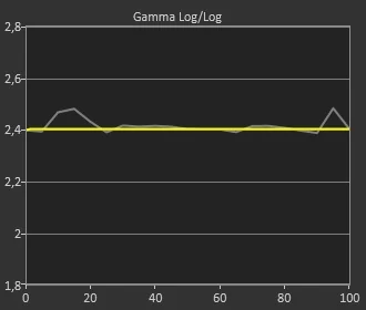

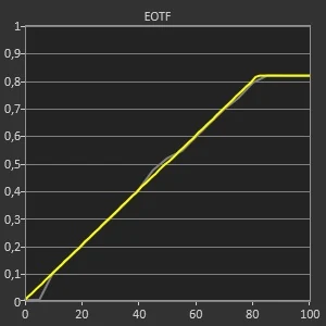

Hormis de petites imperfections aux deux extrémités de l’échelle de gris, le X10 affiche un excellent gamma avec une moyenne de 2,41 lorsqu’il est réglé sur la valeur « 2 ».

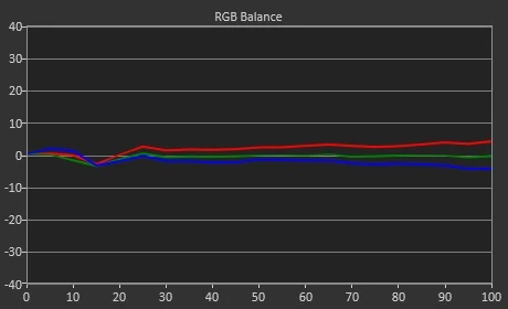

La température des couleurs est-elle aussi relativement bonne, en sachant que le mode Film est réglé sur « chaud ». Nous avons ainsi relevé une moyenne de 6 624 K, cependant le rouge domine légèrement le spectre.

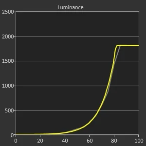

Toujours en mode Film, nous avons mesuré un pic lumineux de 1809 cd/m² en HDR sur une fenêtre de 10 %, une performance qui monte même à 1927 cd/m² lorsque nous optons pour une fenêtre de 25 %. La valeur reste d’ailleurs relativement élevée sur une fenêtre pleine taille avec 682 cd/m².
Le résultat est assez surprenant, avec un très bon niveau de détails dans les scènes lumineuses, et une bonne précision sur les objets lumineux dans les scènes sombres. Le blooming est par ailleurs très contenu, on le remarque par exemple lors de la diffusion de sous-titres sur une image sombre, qui ne montrent aucune fuites de lumière. Néanmoins, on aperçoit un léger blooming sur les sources lumineuses les plus intenses et les plus petites lors de scènes sombres.
