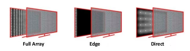

Le rétro-éclairage Full LED ou Direct LED
Famille : LED (LCD)
À la différence du Edge LED, les écrans Full LED (également appelés Direct LED) utilisent un rétro-éclairage qui occupe la totalité de la surface à l'arrière de dalle LCD. Le rétro-éclairage est donc plus homogène et la luminosité plus importante.
La contrepartie est que ces téléviseurs consomment plus d'électricité et sont un peu plus épais. Certaines marques proposent un rétro-éclairage assuré par trois LED (rouge, vert et bleu) au lieu d'une, ce qui permet un meilleur rendu des couleurs.
Le rétro-éclairage Full LED (Full Array) avec Local Dimming
Famille : LED (LCD)
On monte encore en qualité avec le "Full Array Local Dimming" qui vient ici s'ajouter à la technologie Full LED. Concrètement, cela signifie que chaque diode LED peut être allumée ou éteinte par zone.
L'énorme avantage est de pouvoir parfaitement adapter la luminosité en fonction de la scène affichée. Ce type de rétro-éclairage dynamique permet également d'éteindre certaines zones LED pour afficher des noirs profonds à l'écran.

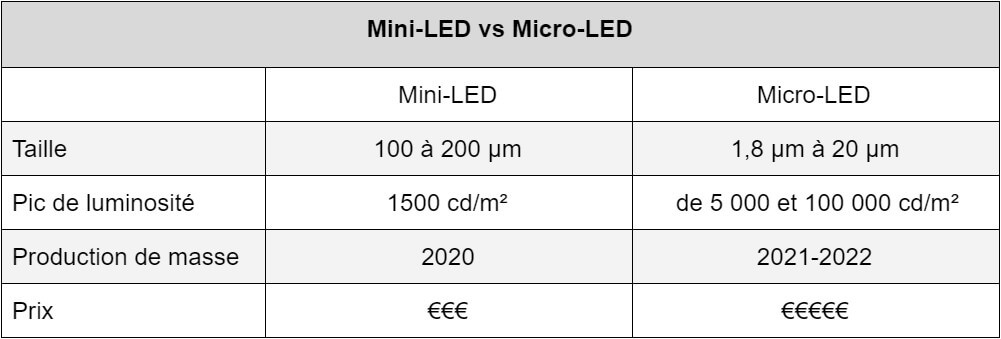

La technologie Mini-LED
Famille : LED (LCD)
Accrochez-vous, nous allons continuer notre tour des technologies d'affichage avec le Mini-LED qui est une évolution de la technologie LED.
En effet, elle propose le même principe de rétro-éclairage pour produire de la lumière, qui passe à travers une matrice LCD et des filtres de couleurs pour afficher l'image finale.
Mais c'est par la plus petite taille et le nombre plus important de LED que la technologie Mini-LED se démarque. Là où “l'ancienne” technologie est composée d'une centaine de LED, on parle ici en milliers de Mini-LED.
Des noirs plus profonds et un meilleur contraste
En multipliant le nombre de LED, la technologie Mini-LED permet aux écrans qui l'utilisent une gestion plus fine des noirs sur une petite portion de l'écran. En ce sens, elle se rapproche des technologies OLED et Micro-LED qui, elles, sont capables d'éteindre chaque pixel pour produire un noir parfait.
Couplée à un filtre quantique (que l'on détaille juste en dessous) qui permet d'améliorer la lumière et la colorimétrie, la technologie Mini-LED a pour ambition de concurrencer les technologies OLED (et Micro-LED) au niveau de la qualité d'affichage.

La technologie Micro-LED
Famille : LED
Le Micro-LED partage de nombreuses choses avec l'OLED, comme sa capacité à émettre sa propre lumière, ses noirs infinis, ses contrastes impressionnants et son excellente colorimétrie.
Ces Micro-LED se distinguent par leur taille. Elles sont en effet plus petites que l'OLED, et regroupées pour former un seul pixel. Autre point différenciant, les Micro-LED sont plus petites et permettent de produire des écrans toujours plus fins et légers.
LED à gauche et Micro-LED droite.
Ils affichent également une luminosité supérieure pouvant aller jusqu'à 5000 nits (idéal pour le HDR10+ et le Dolby Vision), là où, généralement, les écrans OLED ont une luminosité maximale inférieure à 1000 nits.
