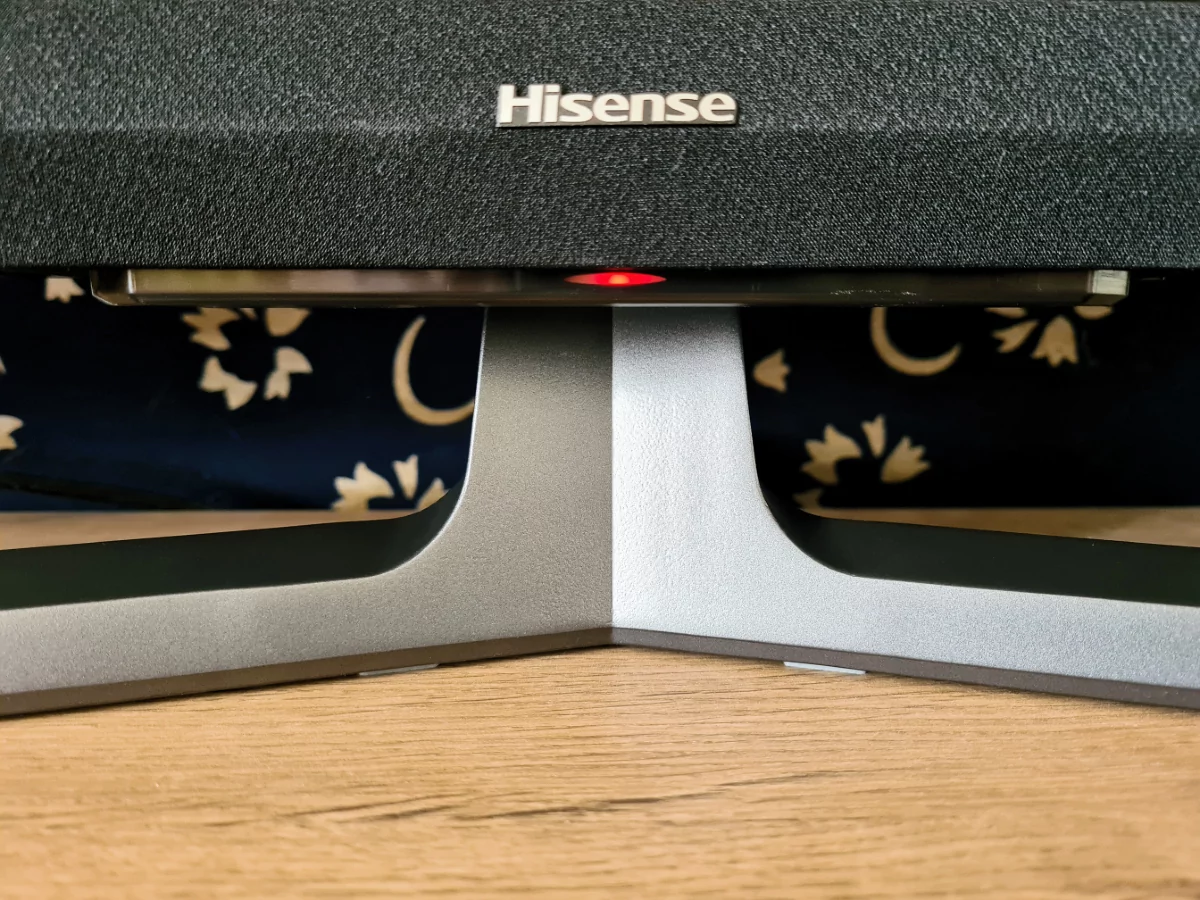

Il est possible de désactiver le voyant de veille dans les paramètres du téléviseur © Matthieu Legouge pour Clubic

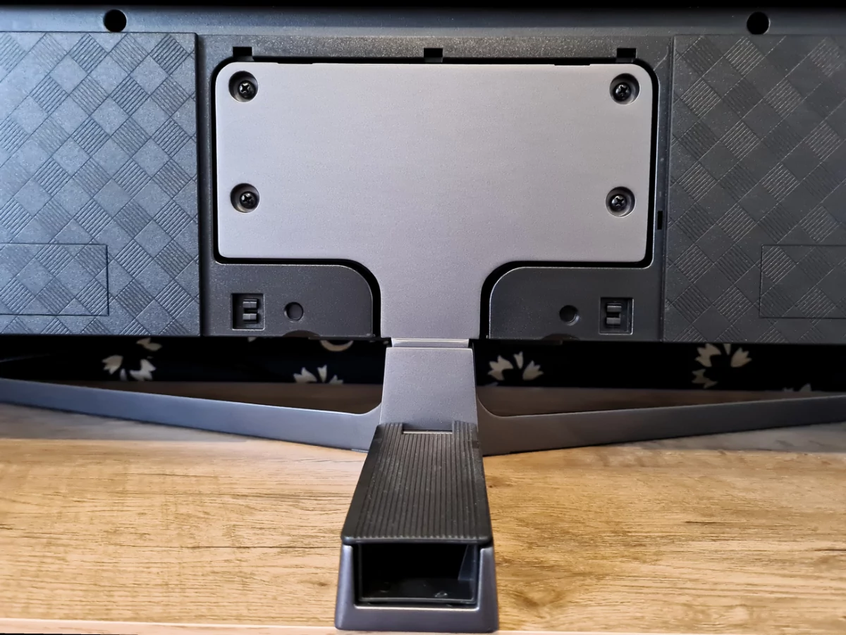

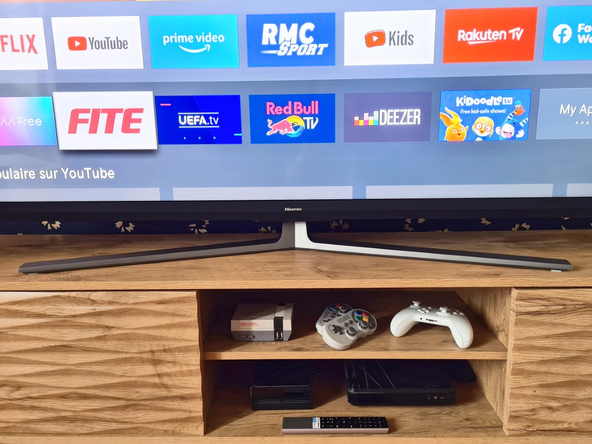

Le pied central rappelle quant à lui certaines références de chez Samsung. Imposant, il est néanmoins bien pratique avec sa forme en Y, il permet à ce téléviseur d’être installé sur la plupart des meubles TV ce qui vous évitera peut-être de remplacer votre mobilier si celui-ci ne dispose pas d’une longueur suffisante pour accueillir un téléviseur 65 pouces muni de deux pieds excentrés.
Un cache vient recouvrir le support fixé à l'arrière © Matthieu Legouge pour Clubic
La fixation est simple et s’effectue en quelques secondes, à l’aide de quelques vis seulement. L’ergonomie globale de ce support est toutefois un peu entachée par la profondeur qu’il nécessite, mais aussi par une stabilité qui aurait pu être meilleure. Le téléviseur tient parfaitement sur son support, mais il tangue un peu trop à notre goût lorsque l’on vient le manipuler pour y brancher un connecteur ou effectuer un peu d’entretien. Rien de grave, mais cela doit tout de même être énoncé.
Esthétiquement, le pied contraste cependant bien avec le reste, il surélève la dalle plus que ce que l’on peut voir ailleurs, ce qui n’est pas pour nous déplaire. Néanmoins, pas de place pour une barre de son ici, le rendu de la barre JBL a donc tout intérêt à nous séduire.

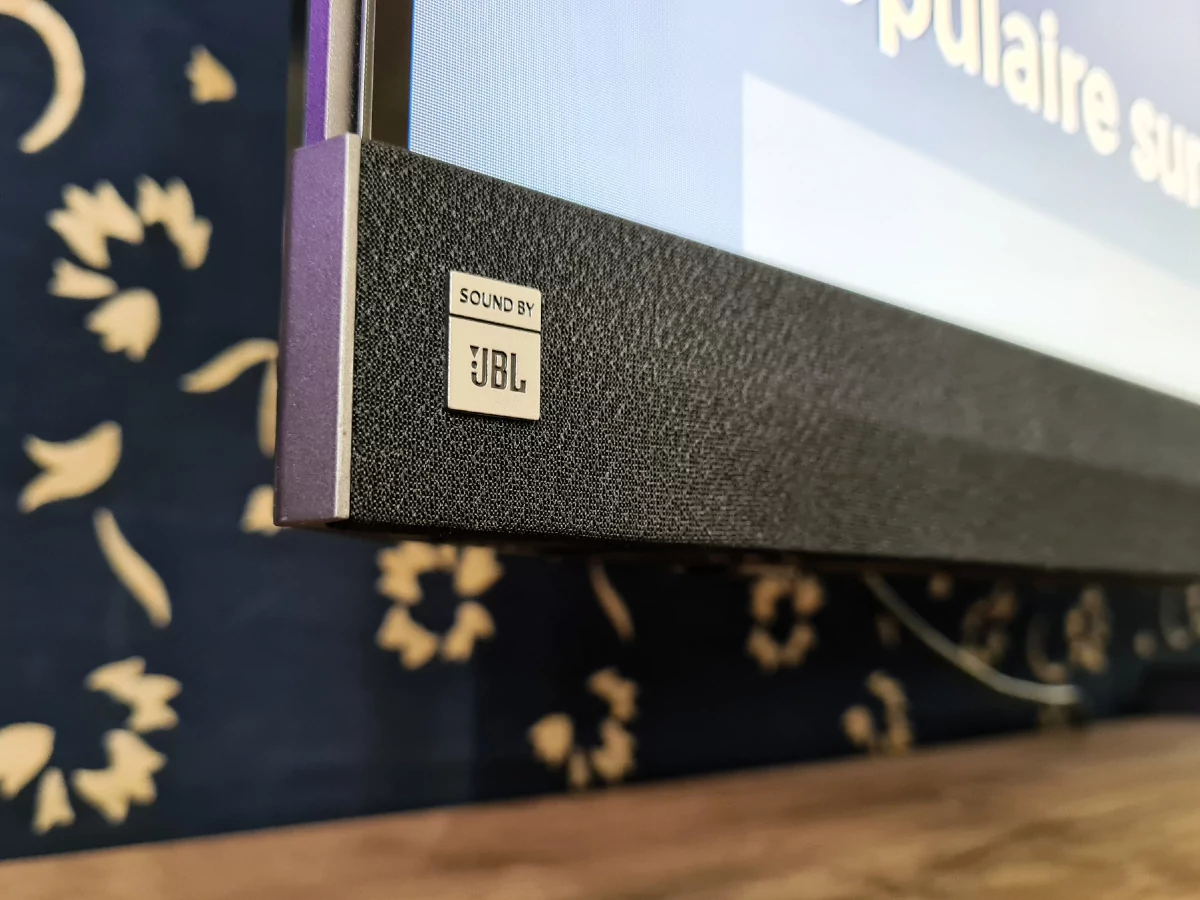

La barre de son JBL est limitée en puissance (2 x 10W) mais offre une projection sonore vers l’avant qui fait la différence par rapport à des haut-parleurs classiques. Les basses y sont bien sûr limitées, voire même absentes, mais les médiums et les aigus sont bien gérés. Le contenu Dolby Atmos permet d’élargir un peu la scène sonore, rien d’impressionnant cependant. Pour résumer, cette section audio se montre plus efficace qu’un système standard et est à ce titre parfaite pour regarder la télévision. Les amateurs de cinéma ou de jeu vidéo ne devraient toutefois pas être conquis.

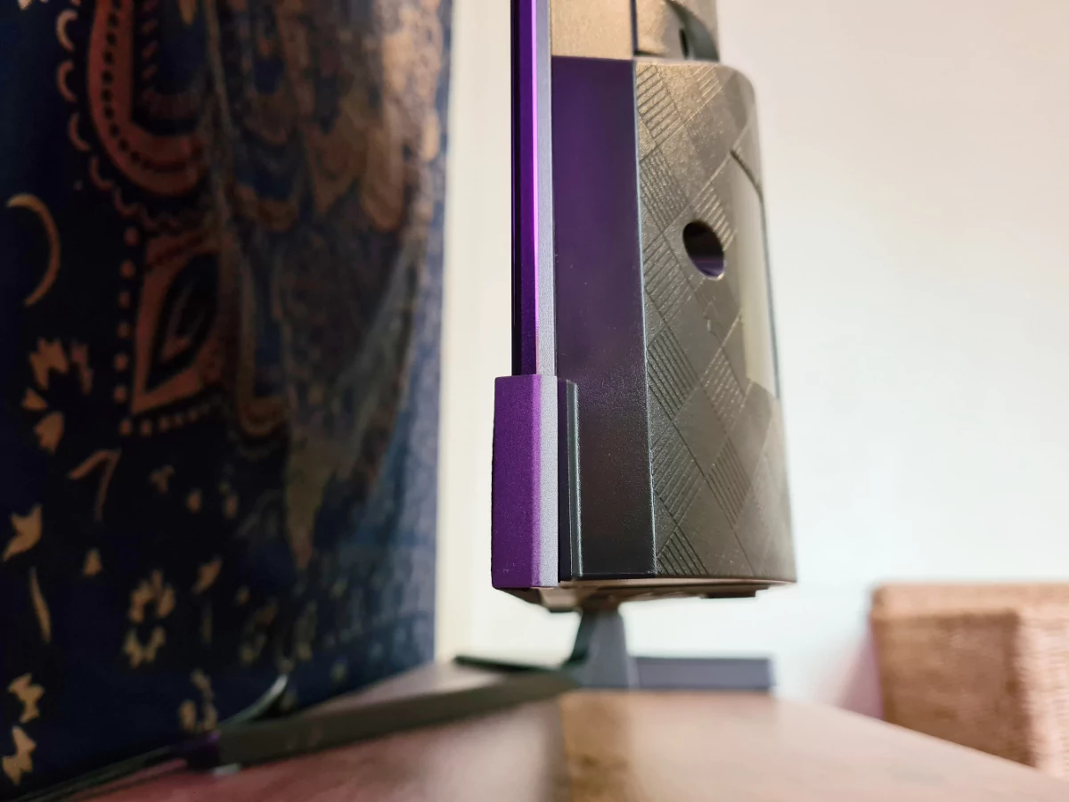

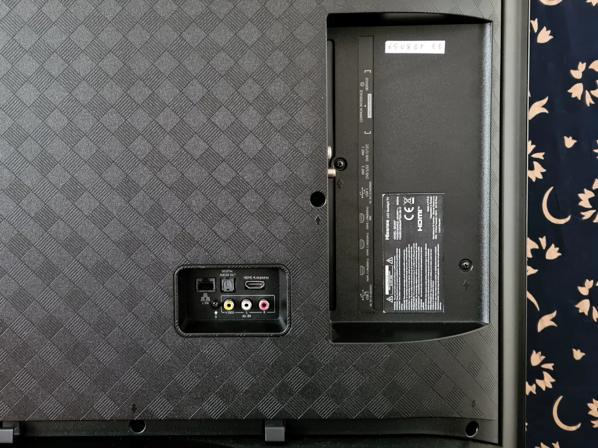

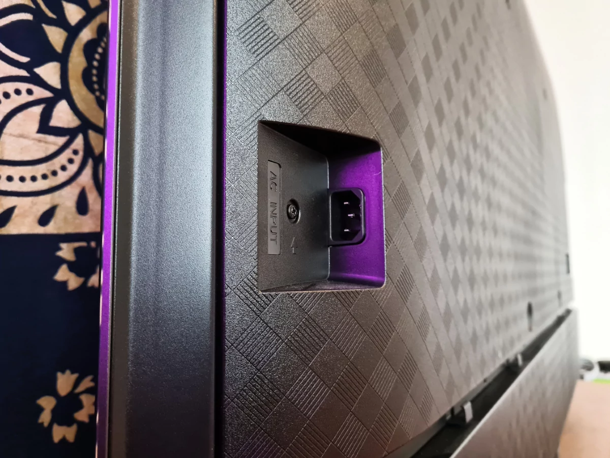

La face arrière est déjà moins séduisante. On s’aperçoit rapidement que les matériaux utilisés sont moins costauds que la concurrence, idem au niveau de l’esthétique avec une finition en damier pas très élégante. Soit, encore une fois rien d’important car on s’attardera peu sur la face arrière lors d’un usage quotidien. C’est plutôt le volume massif du châssis qui pourra éventuellement ternir le tableau, surtout dans le cas d’une fixation murale. Certes, nous n’avons pas affaire à la finesse de l’OLED et l’élégance d’un LG 65GX, mais cette conception massive ne sera pas des plus gracieuses au mur.

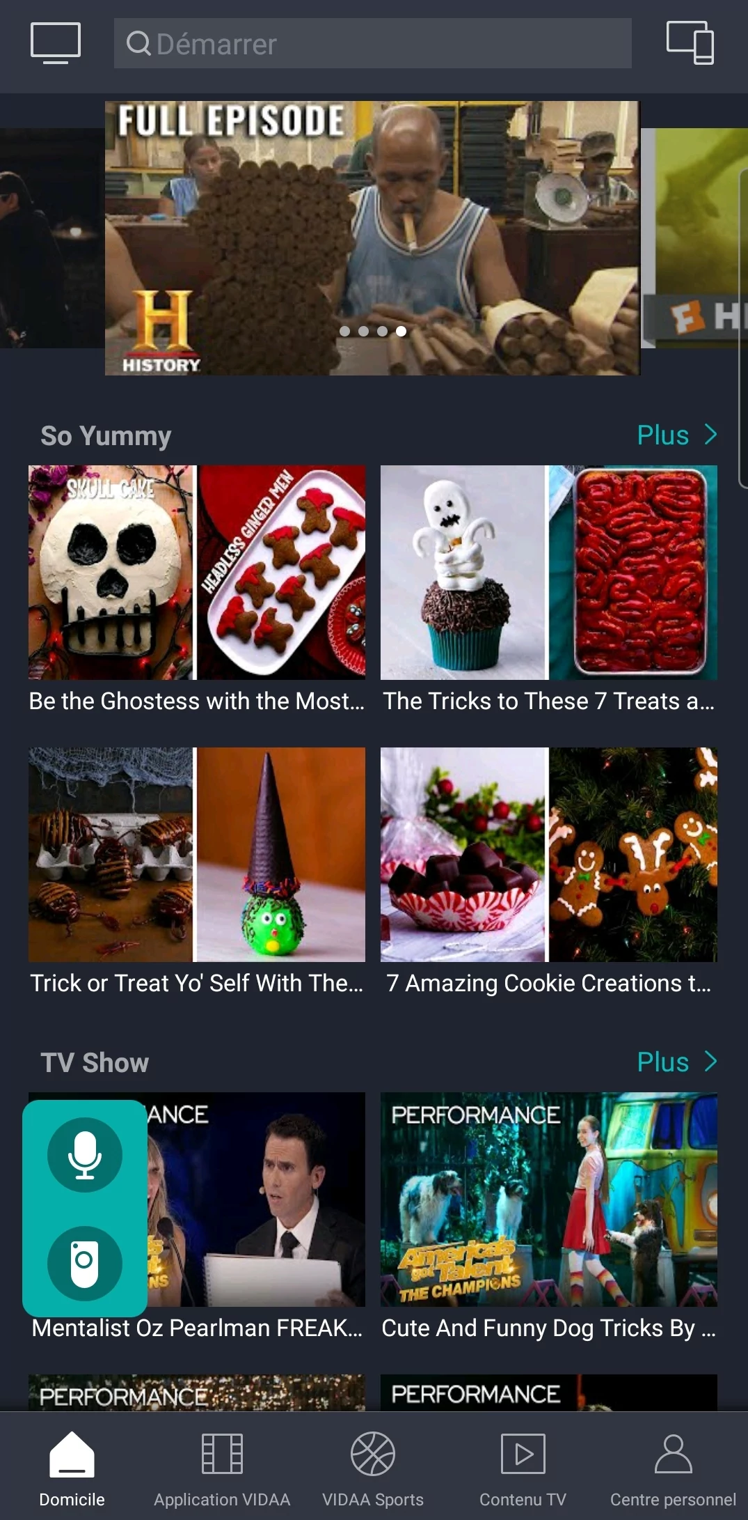

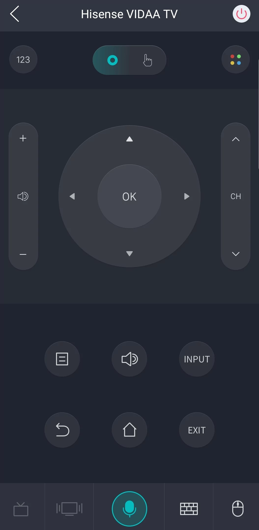

Alors que Hisense a récemment intégré Android TV et Roku TV à certains de ces téléviseurs commercialisés à l’étranger, c’est bien Vidaa U 4.0 auquel nous avons affaire ici. Le système développé par Hisense a l’avantage d’être simple et fonctionnel, notamment grâce à l’assistant vocal Alexa et à la fonction Chromecast intégrée. Pour accéder à l’ensemble de ces fonctionnalités connectées, il est toutefois nécessaire de créer un compte Vidaa.

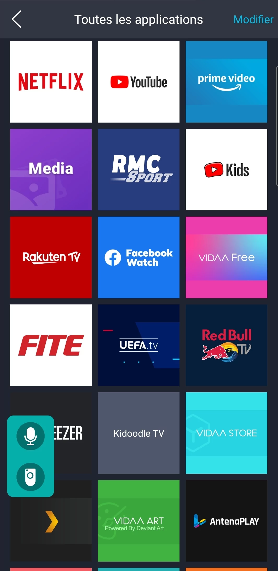

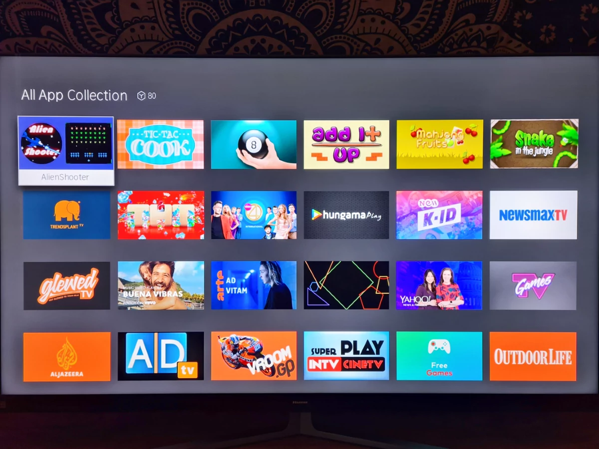

C’est lors de la découverte de la bibliothèque d’applications que ça se gâte. Sans compter les applications préinstallées, comme Netflix, YouTube, Prime Video, ou RMC Sport, le store ne compte que 80 apps. Le choix est donc très limité comparé à webOS ou TizenOS, et est encore loin d’arriver à la cheville d’un Android TV. C’est toutefois l’absence d’applications très populaire qui est regrettable ici, parmi elles on peut citer Disney+, OCS, ou myCanal.
On y trouve cependant quelques applications bienvenues, comme ici avec Deviant Art qui propose d’afficher des œuvres d’art sur votre téléviseur.

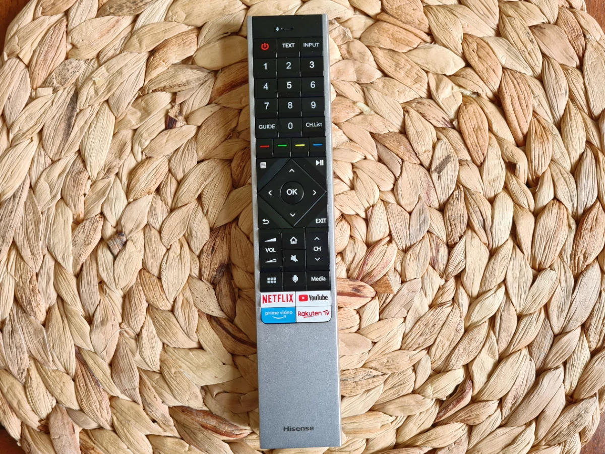

La télécommande est assez peu ergonomique, les touches sont petites et leur position légèrement inclinée ne change pas grand-chose. Elle est toutefois solide et ne devrait pas trop craindre les chutes puisqu’elle profite d’un revêtement métallique. Notons que le téléviseur peut également être contrôlé via smartphone avec l’application RemoteNow. Celle-ci est très chargée visuellement, mais elle permet de se passer de la télécommande et de diffuser du contenu plus facilement depuis nos smartphones.

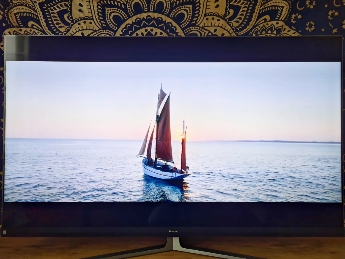

Le 65U8QF est un assez bon téléviseur lorsqu’il s’agit de visionner des contenus en plein jour. Le risque d’être gêné par une fenêtre mal orientée n’est pas exclu, mais dans l’ensemble le filtre antireflet se montre efficace. Couplé au rétroéclairage Full LED, il suffira finalement d’augmenter la luminosité jusqu’à ce que les reflets s’estompent.

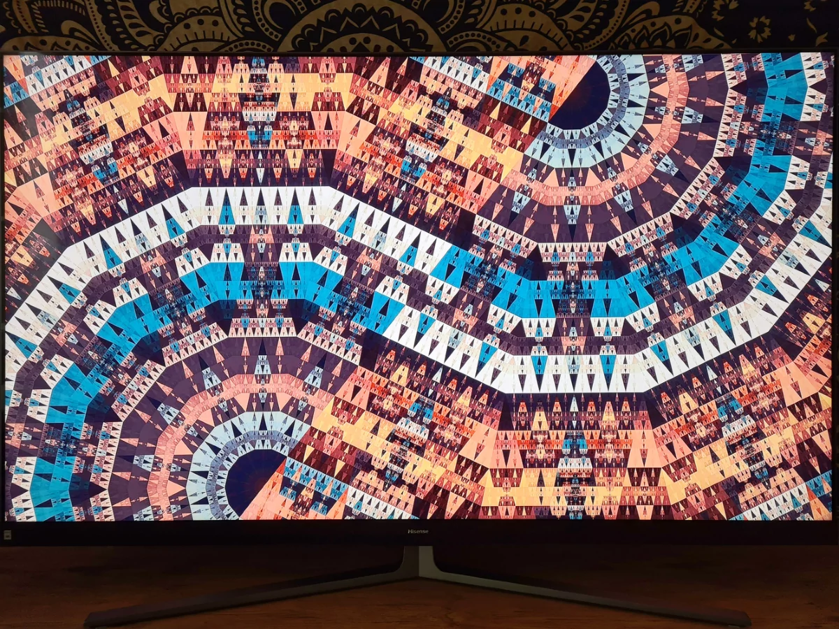

Le rétroéclairage avec local dimming sur 180 zones fait clairement la différence en comparaison de modèles Edge LED et permet d’en gommer la plupart des défauts et nous n’avons pas constaté de clouding ou de banding. Il montre toutefois ses limites lorsqu’il s’agit de diffuser des scènes sombres et très contrastées en HDR, on constate alors des effets de blooming assez fréquent. La solution pour les réduire consiste simplement à paramétrer le local dimming sur faible au lieu de moyen ou élevé.
Le contraste adaptatif est un autre détail qui demande une intervention. Nous avons constaté une tendance du rétroéclairage à s’éteindre sur certaines zones dans des scènes trop sombres. C’est dommage, car les détails dans les scènes sombres sont bien visibles avec de bons niveaux de noirs et ce malgré la luminosité élevée dont l’U8QF peut atteindre avec les contenus HDR. Pour pallier ce problème, nous avons donc le choix d’augmenter la luminosité, en dépit de la profondeur des noirs, et de paramétrer le contraste adaptatif sur élevé. Hélas, ces réglages ne semblent pas affecter le blooming.

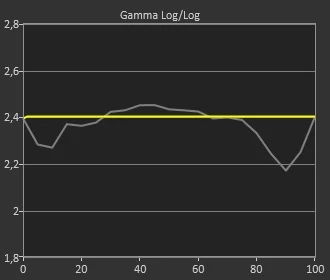

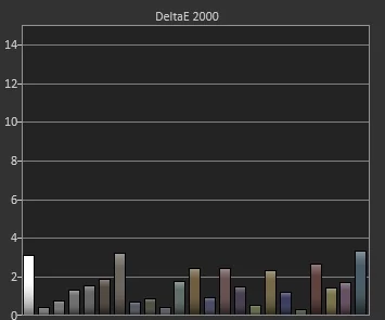

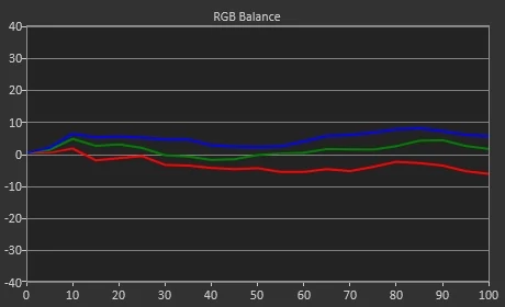

Le 65U8QF n’est pas le téléviseur le mieux calibré auquel nous ayons eu affaire. Out of the box, nous mesurons un delta E de 4.12 avec pas mal de dérives sur le vert et les couleurs peau. L’effet coupe d’Europe de Football peut-être ? Quoi qu’il en soit, c’est dommage de ne pas profiter d’une image mieux calibrée alors que nous avons choisi le mode "ciné nuit", censé être le plus fidèle.
Mesurée à 2.359, la valeur moyenne de la courbe gamma est très bonne. On constate néanmoins des irrégularités avec les gris très clairs et très foncés.
La température de couleur est mesurée à 6 781 K. Cela est certes proche de la référence de 6 500 K mais dans les faits l’image est un peu froide.

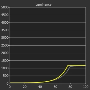

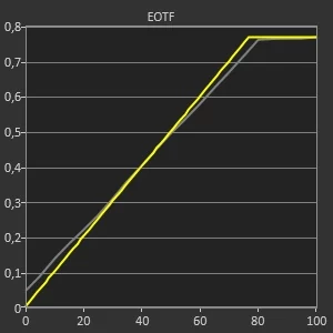

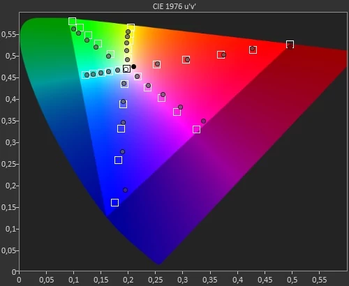

Ce U8QF fait preuve de bien plus de précision en HDR. On y a mesuré un Delta E de 2.21, sans aucune dérive notable. Le pic lumineux atteint une valeur maximale de 1081 nits, une très bonne performance sur cette gamme de prix. La courbe EOTF montre quelques exagérations jusqu’à 30 % de luminosité, pour ensuite suivre correctement la courbe de référence.
DCI-P3
REC.2020
L'U8QF affiche également un large panel de couleurs, sans doute grâce à la technologie QLED. Sa couverture colorimétrique pour l’espace DCI-P3 est de 95.11 %, tandis que l’espace Rec. 2020 est couvert à 68.97 %. Ces deux valeurs se situent dans la moyenne haute, mais la technologie OLED reste avantagée sur ce point. Notons que l’espace DCI-P3 est le plus répandu dans la production de contenus UHD.
