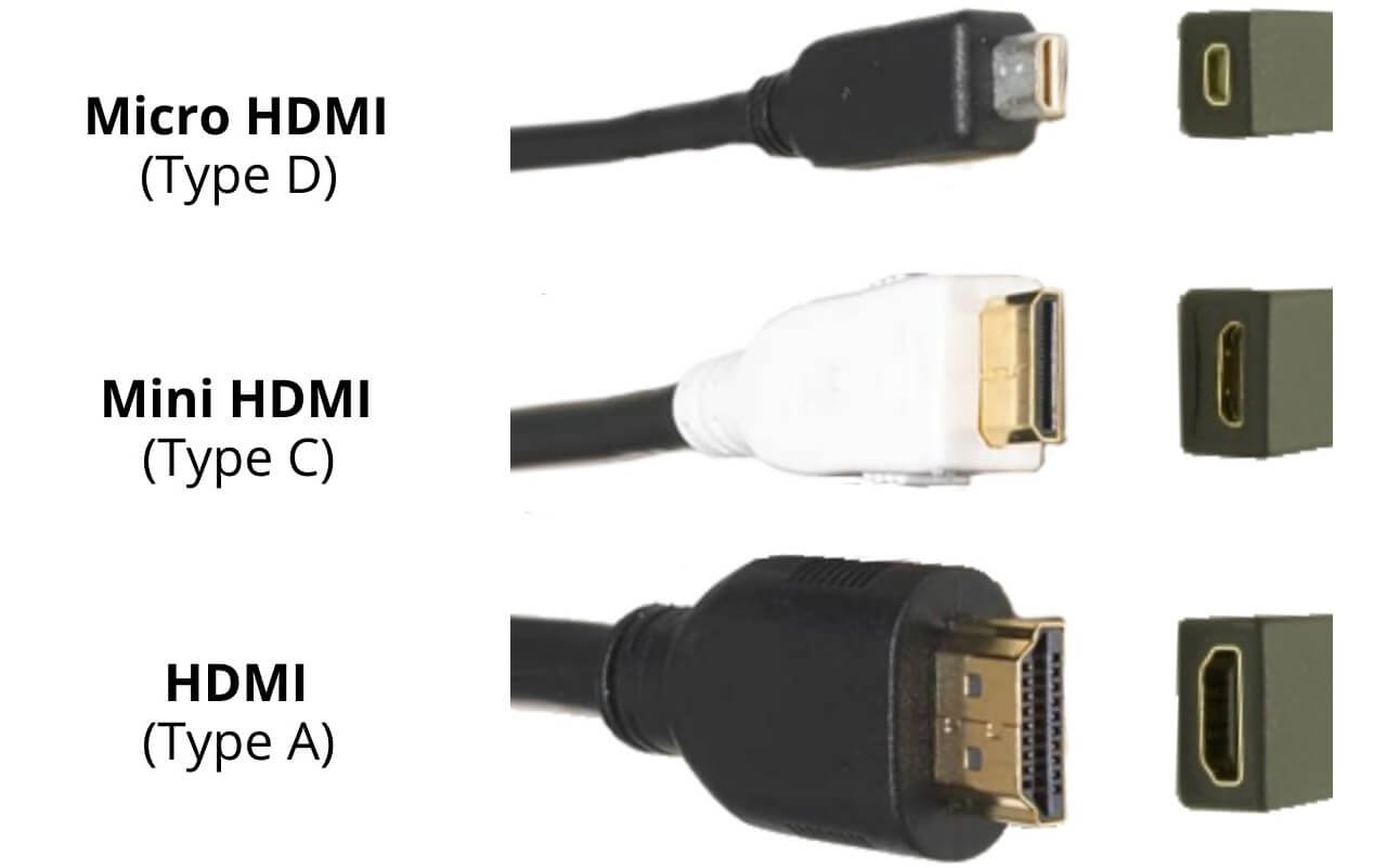

Avant de se lancer dans les différentes normes HDMI, voici un rappel des types de connecteurs les plus répandus. Notez que leur forme ne changera rien en matière de transmission des données :
HDMI (Type A) : Console de jeu, TV, Box TV, Blu-Ray, Lecteur Blu-Ray.
Mini HDMI (Type C) : Tablettes, Réflex numériques.
Micro HDMI (Type D) : Appareils encore plus petits

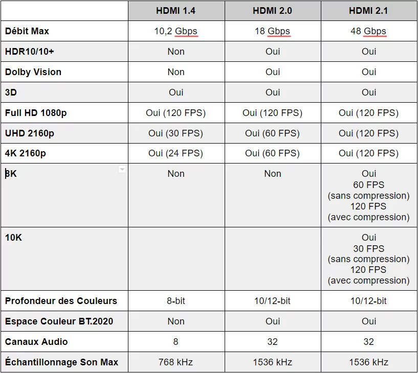

Récapitulatif des différentes normes HDMI
Pour une question de compatibilité, il est essentiel de vérifier les normes HDMI de vos appareils avant d'acheter un câble compatible. Voici un récapitulatif des différentes normes HDMI et leurs caractéristiques techniques :
| Version HDMI | Débit Max | HDR10/10+ | Dolby Vision | 3D | Full HD 1080p | UHD 2160p | 4K 2160p | 8K | 10K | Profondeur des Couleurs | Espace Couleur BT.2020 | Canaux Audio | Échantillonnage Son Max |
| HDMI 1.4 | 10,2 Gbps | Non | Non | Oui | Oui (120 Hz) | Oui (30 Hz) | Oui (24 Hz) | Non | Non | 8-bit | Non | 8 | 768 kHz |
| HDMI 2.0 | 18 Gbps | Oui | Oui | Oui | Oui (120 Hz) | Oui (60 Hz) | Oui (60 Hz) | Non | Non | 10/12-bit | Oui | 32 | 1536 kHz |
| HDMI 2.1 | 48 Gbps | Oui | Oui | Oui | Oui (120 Hz) | Oui (120 Hz) | Oui (120 Hz) | Oui (60 Hz sans compression, 120 Hz avec compression) | Oui (30 Hz sans compression, 120 Hz avec compression) | 10/12-bit | Oui | 32 | 1536 kHz |
| HDMI 2.2 | 96 Gbps | Oui | Oui | Oui | Oui (240 Hz) | Oui (240 Hz) | Oui (480 Hz) | Oui (240 Hz) | Oui (120 Hz sans compression) | 12/16-bit | Oui | 64 | 3072 kHz |
Pour voir plus en détail ce dont est capable la norme HDMI 2.1, vous pouvez également vous référer au tableau ci-dessous. Il présente pour chaque définition, le nombre d’images par seconde supportés, ainsi sur l’espace colorimétrique, la profondeur des couleurs, le débit et la vitesse.

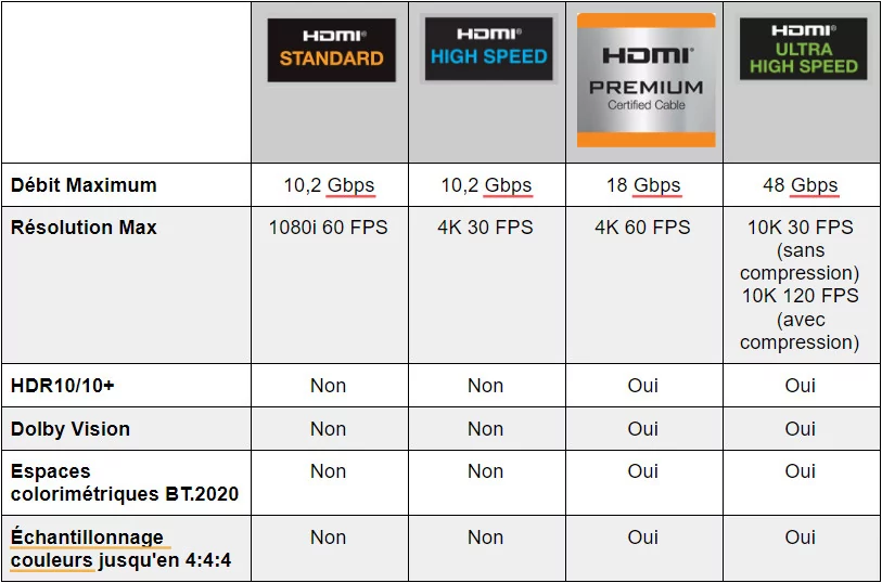

Les certifications des câbles HDMI
| Type de Câble HDMI | Débit Maximum | Résolution Max | HDR10/10+ | Dolby Vision | Espaces colorimétriques BT.2020 | Échantillonnage couleurs jusqu'en 4:4:4 |
| Standard | 10,2 Gbps | 1080i 60 Hz | Non | Non | Non | Non |
| High Speed | 10,2 Gbps | 4K 30 Hz | Non | Non | Non | Non |
| Premium High Speed | 18 Gbps | 4K 60 Hz | Oui | Oui | Oui | Oui |
| Ultra High Speed | 48 Gbps | 10K 30 Hz (sans compression), 10K 120 Hz (avec compression) | Oui | Oui | Oui | Oui |
| Ultra96 HDMI | 96 Gbps | 16K 120 Hz (sans compression), 8K 240 Hz | Oui | Oui | Oui | Oui |
Note : Les câbles HDMI Standard, High Speed et Premium High Speed ont des déclinaisons “avec Ethernet” qui indiquent la présence ces câbles d'un canal dédié au transfert de données via le réseau.
