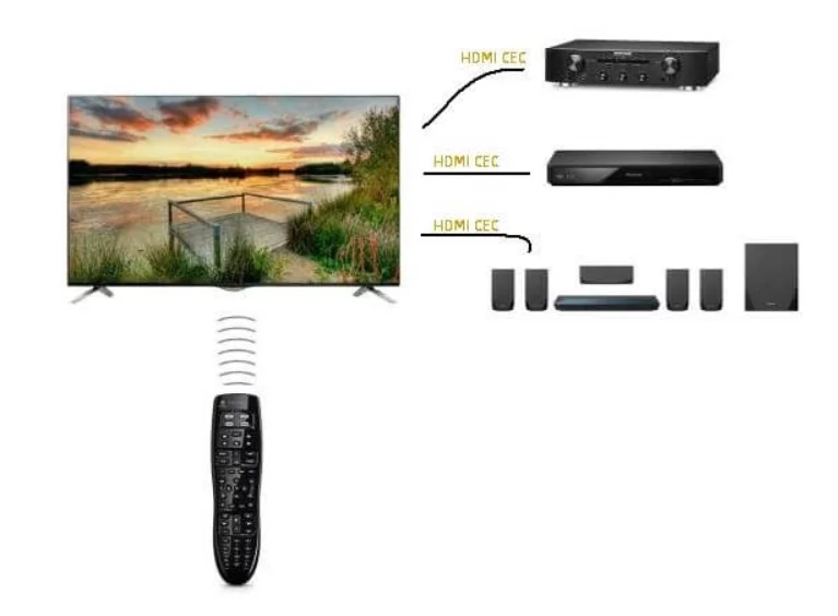

Le CEC, pour “Consumer Electronics Control”, est un protocole qui permet de contrôler un périphérique avec la télécommande d’un autre périphérique (et vice versa). Si votre TV s’allume lorsque vous allumez votre lecteur Blu-Ray, vous utilisez déjà la technologie CEC ! Elle est parfois désactivée par défaut. Pour l’activer, vous devez vous rendre dans les paramètres de vos différents appareils.
Attention : beaucoup de constructeurs ont tendance à renommer le CEC pour lui donner un nom correspondant à leur marque. Ainsi, on retrouve le CEC sous l’appellation “AnyNet+” chez Samsung, “Bravia Theatre Sync” chez Sony, “SimpLink” chez LG ou encore “Viera Link” chez Panasonic.

Le premier avantage d’utiliser les protocoles HDMI ARC et CEC vient de leur complémentarité. Ils permettent dans un premier temps de simplifier les installations multimédias dans la maison, puis de gagner du temps en utilisant une seule et unique télécommande pour plusieurs appareils.
Le HDMI ARC peut par exemple changer automatiquement le canal audio de votre TV vers votre home cinéma sans avoir à couper le son ou changer de source manuellement. Même chose si vous branchez un Chromecast sur la prise HDMI ARC. Un simple appui sur le bouton “Caster” permettra de diffuser le son et la vidéo automatiquement de votre smartphone ou tablette vers la TV, sans aucune autre intervention de votre part.

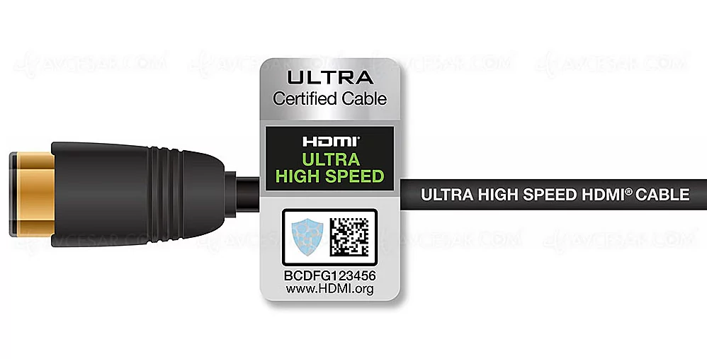

Un câble certifié “HDMI ARC” est-il nécessaire ?
Non, il n’est pas nécessaire d’acheter un câble certifié “HDMI ARC”. N’importe quel câble HDMI de qualité sera en mesure de transmettre le signal audio, toujours à condition que les connecteurs HDMI de vos appareils soient compatibles.
Un câble avec la certification “HDMI Standard” sera donc suffisant. Veillez simplement à choisir un câble ayant la norme HDMI 1.3 ou supérieure.
Si vos appareils sont compatibles “HDMI eARC” pour la diffusion d’un signal audio numérique sans compression, nous vous conseillons de choisir un câble certifié “HDMI Ultra High Speed” offrant des débits
pouvant aller jusqu’à 48 Gb/s via la norme HDMI 2.1.

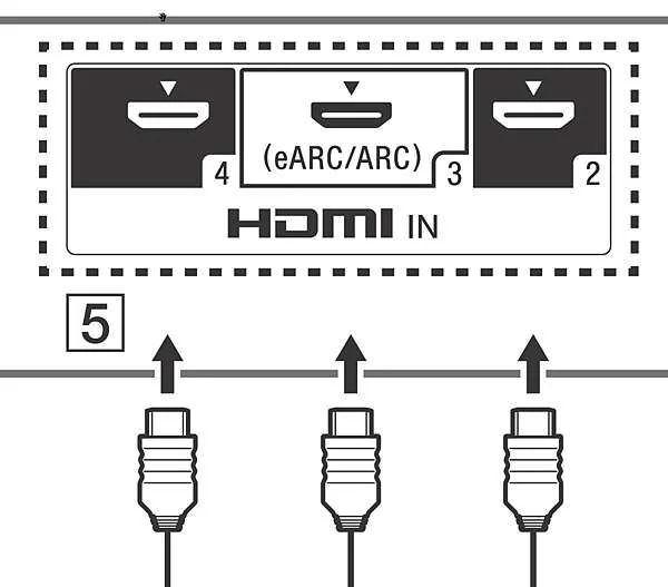

Le premier point important à vérifier est de savoir si les différents appareils que vous voulez connecter sont bien compatibles avec HDMI ARC. Pour cela, vous pouvez consulter les fiches techniques des produits en question, ou regarder directement les indications à côté du connecteur HDMI.
En effet, si un téléviseur compatible possède plusieurs connecteurs HDMI, ils ne supportent pas tous le protocole ARC. Veillez donc à bien vérifier si la mention “ARC” est indiquée ou non à côté de chaque prise HDMI.

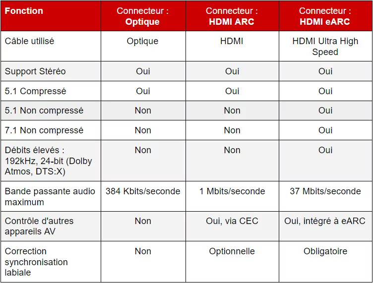

Notez également qu’il appartient au constructeur d’intégrer ou non certains codecs dans le protocole ARC de leur matériel. Certains téléviseurs pourront ainsi envoyer le signal Dolby Digital ou DTS 5.1 d’un film via le protocole ARC, quand d’autres ne prendront en charge qu’un signal stéréo deux canaux. Ces différences sont malheureusement à l’appréciation de chaque fabricant.
Enfin, il faut distinguer ce que le protocole ARC n’est pas capable de diffuser. C’est notamment le cas du streaming de codecs audio HD comme le Dolby TrueHD, le Dolby Atmos, le DTS-HD Master Audio ou encore le DTS:X que l’on peut retrouver sur un Blu-ray. Pour en profiter, vous aurez besoin de passer au niveau supérieur avec la norme “HDMI eARC”.

“eARC” signifie “enhanced Audio Return Channel”. Comprenez “canal de retour audio amélioré”. Comme son nom l’indique, le protocole HDMI eARC est une évolution du protocole ARC apparu en même temps que la norme HDMI 2.1. L’association des deux permet une bande passante plus importante (jusqu’à 38Mb/s) pour transférer des pistes audio numériques sans compression, comme le Dolby Atmos ou le DTS:X, pour ne citer qu’eux.
Comme pour le ARC, le eARC permet de connecter ses appareils compatibles avec un seul câble HDMI. Là encore, chaque appareil de la chaine devra être équipé de connecteurs HDMI eARC pour profiter d’un son plus riche et détaillé. Il s’agit donc d’une évolution logique, mais qui nécessitera de vérifier la compatibilité de votre matériel.
Le protocole eARC vise également à simplifier le processus de connexion des appareils en se passant du protocole CEC qui peut parfois poser problème.
En offrant une bande passante plus importante, le eARC permet, au-delà de la diffusion de pistes audio HD, de résoudre certains problèmes que vous pourriez rencontrer avec le protocole ARC “classique”, comme la synchronisation labiale entre l’image et le son.
eARC est-il rétrocompatible avec ARC ?
La rétrocompatibilité entre l'eARC et le ARC est bien assurée. Dans le cas où vous possédez un appareil compatible eARC connecté à un autre appareil qui, lui, est compatible ARC, vous profiterez de la connexion audio, mais pas du haut débit permis par le protocole eARC.
