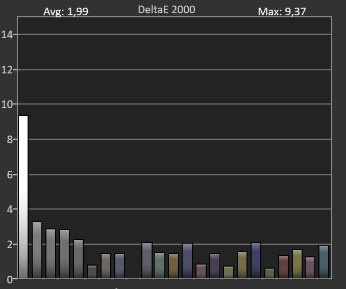

Delta E en HDR
Avec un signal HDR, le C89K s’illustre par une prestation très convaincante. Le delta E chute à 1,99 en moyenne, signe d’une très bonne fidélité colorimétrique sur les contenus à large gamme dynamique (hormis une nouvelle fois un pic sur le blanc).

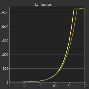

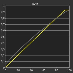

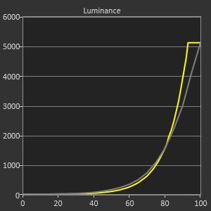

Le tone mapping est précis, avec une courbe EOTF bien calée et un comportement stable jusqu’à environ 80 % de la luminance cible. En revanche, TCL propose diverses options dans les menus de ce téléviseur pour modifier le comportement en HDR. Nous avons ainsi le droit à une fonction "Boost" qui permet d’augmenter ponctuellement la puissance lumineuse sur les hautes lumières.
Pic lumineux - Luminosité "Fort" (Priorité aux détails) / Luminosité "Boost"
EOTF - Luminosité "Fort" / Luminosité "Boost"

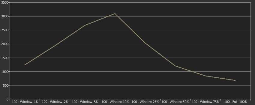

Cette option autorise le téléviseur à dépasser temporairement les 5 000 cd/m² (nous mesurons 5 107 cd/m²) sur certaines scènes, mais son effet ne semble permanent, probablement pour des raisons thermiques, bien que TCL ne communique pas précisément sur la manière dont cette fonction est gérée. Une approche spectaculaire que nous recommandons, mais il faut savoir que le tone mapping sera plus précis en sélectionnant, par exemple, l'option "Fort" pour la luminosité avec "priorité aux détails", qui octroie cette fois-ci un pic lumineux que nous mesurons à 2 623 cd/m² (et 3 114 cd/m² avec l'option "priorité à la luminosité").
Pic lumineux par rapport à la taille de la mire diffusée. Ici avec le paramètre de Luminosité "Fort" et "priorité à la luminosité"
Sur toute la plage de mesure (de 1 % à 100 % de la surface), le téléviseur conserve une bonne tenue, même si l’on observe une chute logique en plein écran, avec une valeur mesurée à 672 cd/m². Cela reste relativement élevé pour du MiniLED, certains font toutefois un peu mieux, à l'image de l'Hisense U8Q sur lequel nous avions relevé un pic lumineux de près de 800 cd/m² en plein écran.

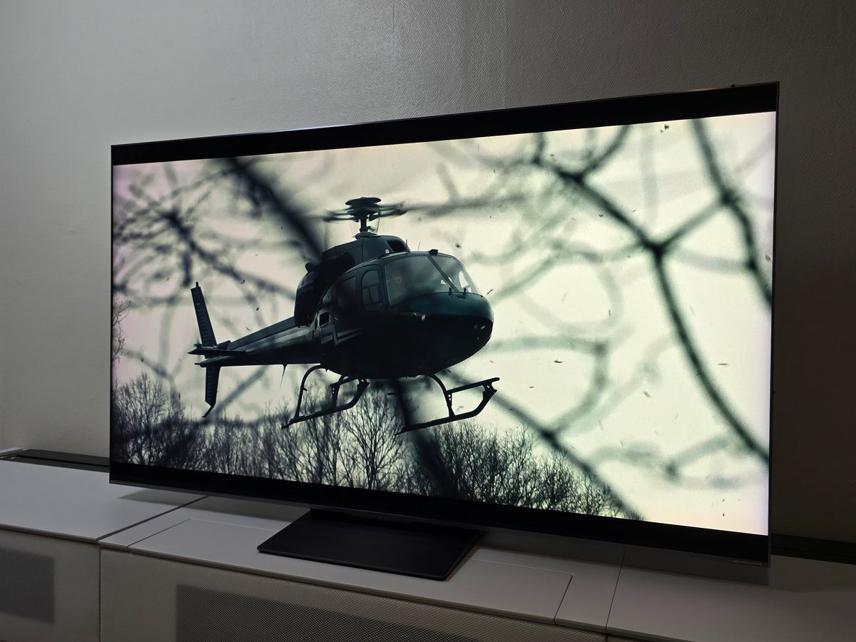

Nos impressions sur le rendu à l'image
Comme nous l'avons vu avec nos mesures, le TCL C89K affiche clairement ses ambitions. Ce téléviseur MiniLED vise une image spectaculaire, avec une puissance lumineuse qui se ressent immédiatement, notamment sur les contenus HDR les plus dynamiques. Nos habituels extraits de 1917, Blade Runner 2049 ou encore Top Gun: Maverick permettent de confirmer ce premier sentiment : l’image déborde d’intensité, sans tomber dans la surenchère, à condition de rester dans les modes dédiés au cinéma.
© Matthieu Legouge
En HDR, le mode Filmmaker se distingue comme le plus équilibré. Il restitue des hautes lumières ciselées, sans brûler les détails, avec un très bon équilibre dans les zones sombres. Sur les visages en contre-jour, les sources de lumière, ou les reflets métalliques, le rendu est net et précis, assez impressionnant pour un LCD. Les zones lumineuses conservent une vraie densité, avec un comportement homogène d’un plan à l’autre. La sensation de relief est bien présente, et le rendu général évoque parfois, à juste titre, une esthétique proche de certains modèles OLED haut de gamme… sans égaler leur précision dans les noirs, bien entendu.
Fraichement débarqué sur les téléviseurs TCL, le mode Filmmaker permet d'obtenir un rendu plus proche de ce que les cinéphiles attendent. © Matthieu Legouge

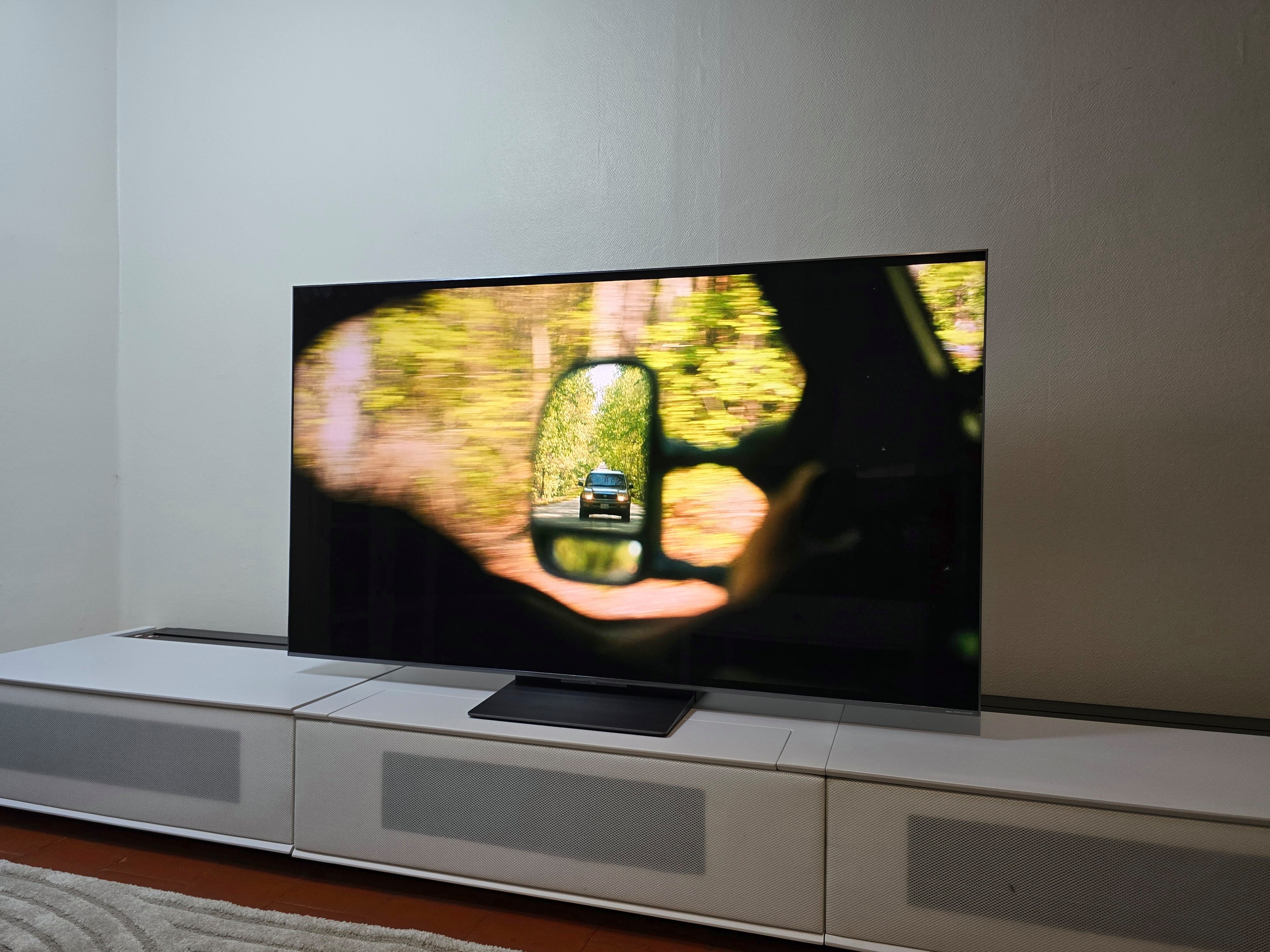

Le contrôle du blooming est bon, même si les halos lumineux peuvent encore se manifester dans des conditions extrêmes, par exemple, autour des sous-titres blancs sur fond noir. Mais globalement, TCL a bien progressé sur ce point. La nouvelle dalle WHVA, censée améliorer les angles de vision, tient ses promesses dans une certaine mesure. On perd un peu en contraste dès qu’on s’écarte de l’axe, mais l’affaiblissement est moins brutal que sur d’anciens modèles MiniLED du constructeur.

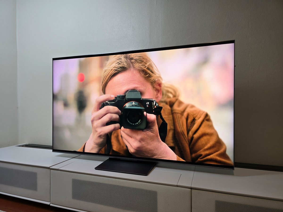

Les tons de couleurs de peau sont bien respectés dans l'ensemble. © Matthieu Legouge
La mise à l’échelle des contenus SDR (comme du 1080p compressé) s’avère propre et maîtrisée. Les contours sont bien définis, sans excès de netteté, et les textures conservent un aspect organique. Les artefacts sont rares, et le traitement vidéo n’a pas tendance à lisser ou sur-accentuer l’image. Sur du contenu animé ou des films d’animation, la restitution est également convaincante, avec des aplats de couleur homogènes.
Ceci n'est pas un téléviseur OLED. © Matthieu Legouge

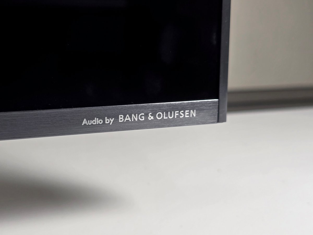

TCL met en avant son partenariat avec Bang & Olufsen sur ce C89K. Le système audio de ce téléviseur parvient ainsi à se montrer au-dessus de la moyenne de bon nombre de concurrents, et notamment des téléviseurs OLED qui intègre généralement moins de haut-parleurs pour conserver toute la finesse de la dalle.
La scène sonore est large, les voix restent intelligibles même à faible volume et les basses présentent une bonne assise. Par contre, il est clair qu'on ne remplace pas une barre de son haut de gamme, mais on peut sincèrement s’en passer pour une utilisation quotidienne.
Bang & Olufsen apporte son expertise au système audio de ce téléviseur. © Matthieu Legouge

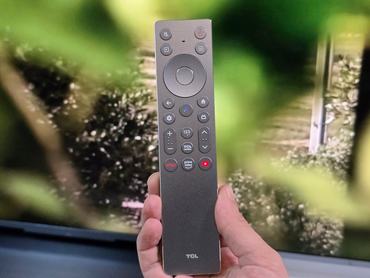

La télécommande du TCL C89K. © Matthieu Legouge
La télécommande fournie avec le TCL C89K reprend le design introduit sur les modèles précédents avec un corps en métal brossé sur le dessus, du plastique à l’arrière et une prise en main agréable grâce à un format compact. Elle réduit le nombre de touches au strict nécessaire, tout en conservant les raccourcis vers les services de streaming les plus populaires (Netflix, YouTube, Prime Video). Le micro pour Google Assistant est intégré et, fun fact, TCL a oublié son idée de positionner les boutons de volume sur le côté de la télécommande (ce qui était le cas sur le C89B). Dommage toutefois qu’aucun système de rétroéclairage ni de batterie rechargeable ne soit proposé à ce stade.

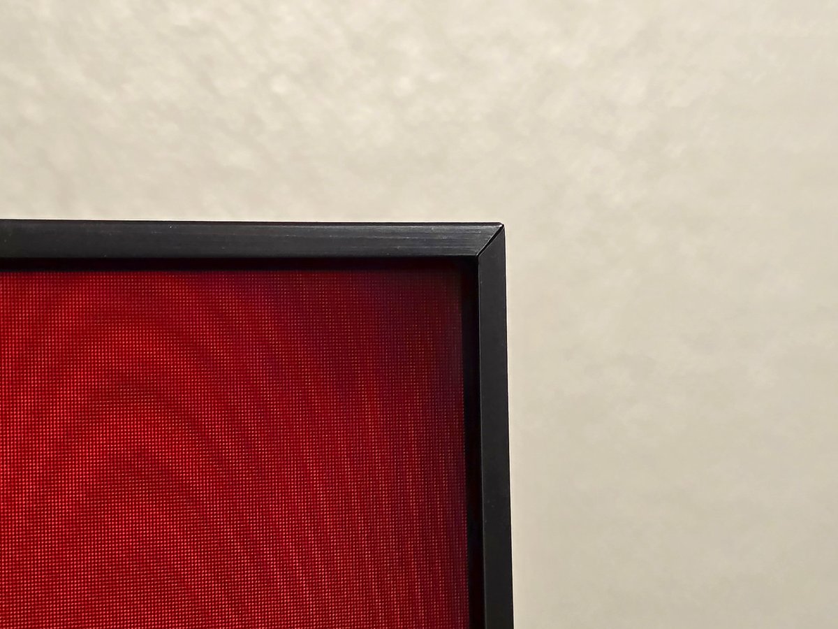

Le TCL C89K affiche clairement ses ambitions haut de gamme. Son design évolue, tout en reprenant les codes des téléviseurs premium. Parmi les nouveautés, TCL innove avec une image qui occupe 100 % de la surface visible grâce à un design que la marque a baptisé “Zero Border”, presque sans bordures.
Le cadre en aluminium brossé rend un bel effet. © Matthieu Legouge
On retrouve ensuite un pied central ajustable en hauteur et un châssis affleurant qui facilite une installation murale soignée. Le résultat est à la fois moderne, discret et impeccablement fini.
Le design "Zero border" permet à l'image d'occuper 100 % de la surface visible selon TCL. © Matthieu Legouge
