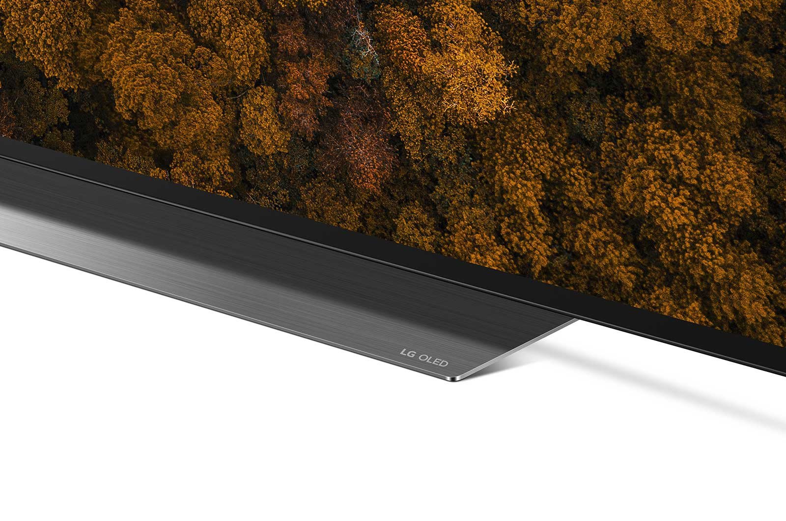

LG reconduit à nouveau son pied support à l’esthétique particulière pour le 55CX. Lorsque la concurrence cherche à faire le plus fin possible, comme si l’écran flottait au-dessus du meuble, LG conçoit un pied massif que l’on ne peut pas rater. Avec sa forme de toboggan, il sert justement à rediriger le son.
La fixation se fait en deux étapes avec pas moins de sept vis. La partie arrondie est en métal et se fixe sur un lourd support en L. Ce dernier vient en applique à l’arrière du 55CX pour une profondeur totale non négligeable de 25 cm. Malgré un pied imposant et lourd, il subsiste une sensation de fragilité, l’écran tangue sur 2-3 centimètres si l’on appuie sur le haut de celui-ci.

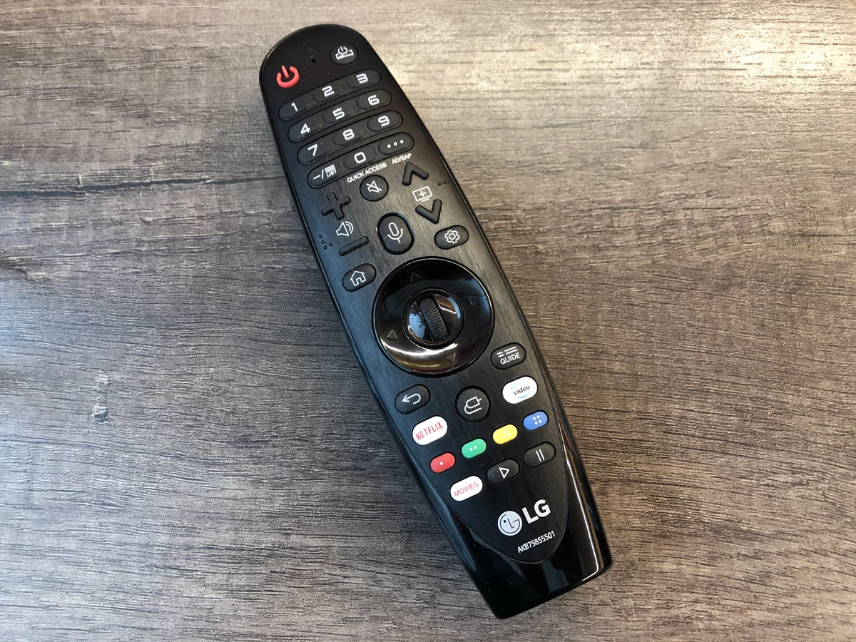

La Magic Remote est un mélange entre une télécommande et un pointeur. Il est possible de sélectionner les éléments à l’écran en bougeant la télécommande matérialisée par un petit curseur rouge sautillant. Il suffit d’appuyer sur le pavé directionnel pour revenir à une navigation par touches plus classique.

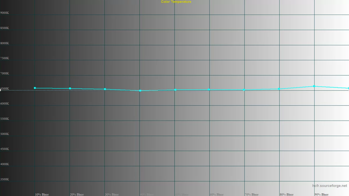

Quant au relevé de température de couleur, il tutoie la perfection.
Immédiatement, nous nous sommes rendu compte que tout allait très bien se passer avec un deltaE à 1.0 en sortie de carton. Ce téléviseur en mode Filmmaker n’a besoin d’aucune retouche. Les améliorations possibles seraient marginales. LG est en train de supprimer du travail aux calibreurs professionnels ! La luminosité maximale approche les 900 cd/m2 tandis que son concurrent Sony A8 ne dépassait pas les 700 cd/m2. LG booste clairement son écran, avec en contrepartie moins de détails dans les blancs purs. C'est ici l'une des données qui différencie le plus les gammes.

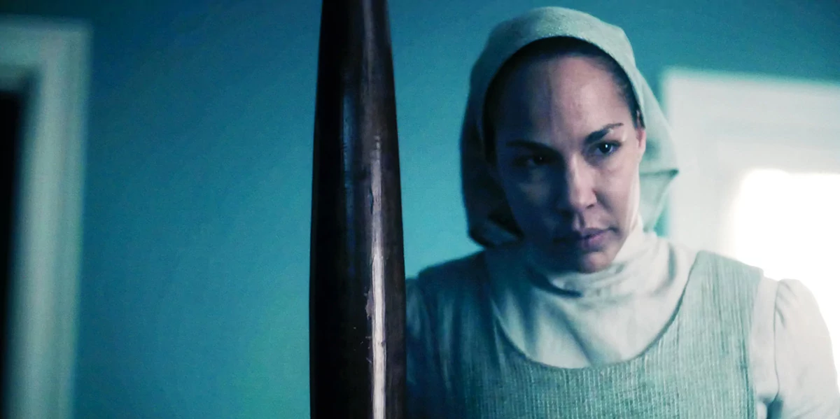

Cependant, sur certaines sources compressées, nous avons relevé par exemple sur Amazon Prime une très forte mise en avant des bandes de niveaux sur les dégradés de couleur à forte amplitude. Un comportement pas forcément reproductible sur d’autres sources. Ces bandes de niveaux existent à source identique sur le Sony A8 testé juste avant, mais de façon très peu visibles, fortement atténuées. Nous avons vérifié sur un LCD Sony et un LCD Samsung, via différentes sources (Android TV, Tizen, Fire TV, ShieldTV) : elles existent aussi mais se font discrètes, essentiellement dans les zones les plus sombres de l'image. Alors que le LG 55CX les amplifie en quelque sorte malgré la désactivation de tous les traitements vidéo. Vous pouvez le voir sur le bleu du mur de la capture suivante. Ce problème reste heureusement isolé mais néanmoins étrange.
Capture de The Handmaid's Tale sur Amazon Prime - ©MGM/Hulu
