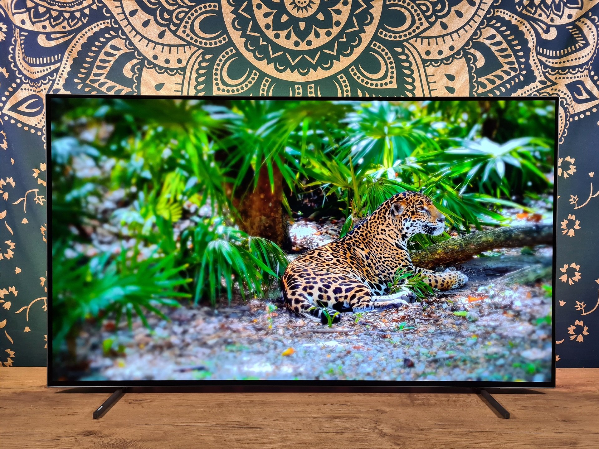

Images en sortie de carton avec le mode "Standard" © Matthieu Legouge pour Clubic

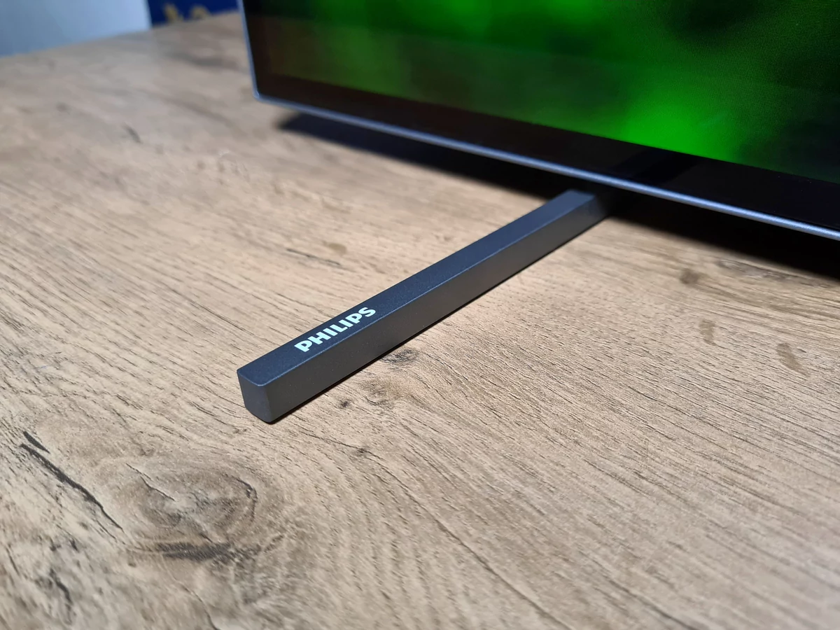

Philips nous laisse la possibilité de choisir entre deux coloris, avec des pieds métalliques couleur argentée d’un côté et noir de l’autre. En revanche, ce support ne laisse quasiment aucun espace entre le meuble et le téléviseur, ce qui enlève la possibilité d’y placer une barre de son sans cacher l’image. L’an passé, Philips avait eu la bonne idée d’intégrer un réhausseur optionnel pour chaque pied, afin de surélever l’écran et dégager suffisamment d’espace pour une barre de son. Ce n’est pas le cas cette année.

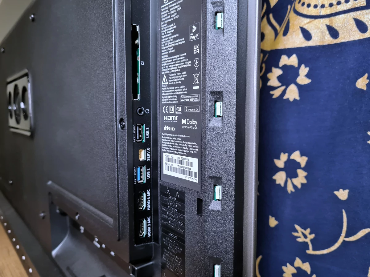

Comme le montre sa fiche technique, on profite d’une connectique complète sur ce téléviseur. Il ne fait pas l’impasse sur l’HDMI 2.1, avec deux entrées compatibles sur les quatre qu’il compte. Tous les connecteurs sont positionnés à l’arrière droite de l’écran, seul le câble d’alimentation est à gauche. La connectique est toutefois divisée en deux parties, avec quelques ports HDMI, USB et autres sur le côté, tandis que le reste vient se ficher à directement à l’arrière.

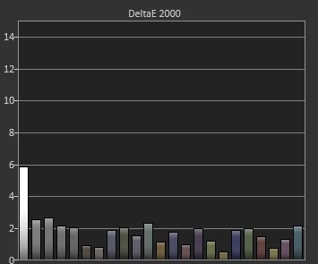

La colorimétrie est excellente, sans aucune dérive chromatique notable. Le delta E moyen est de 1,57, et seul le vert dépasse le seuil de 3. On retrouve des résultats similaires sur l’échelle de gris, avec un delta E moyen de 1 seulement.

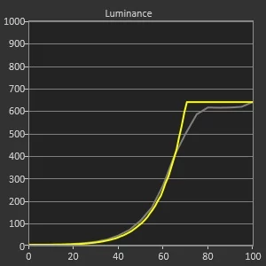

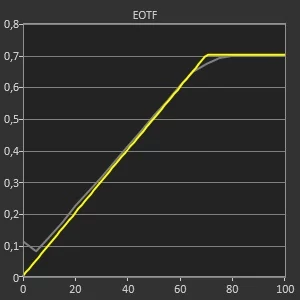

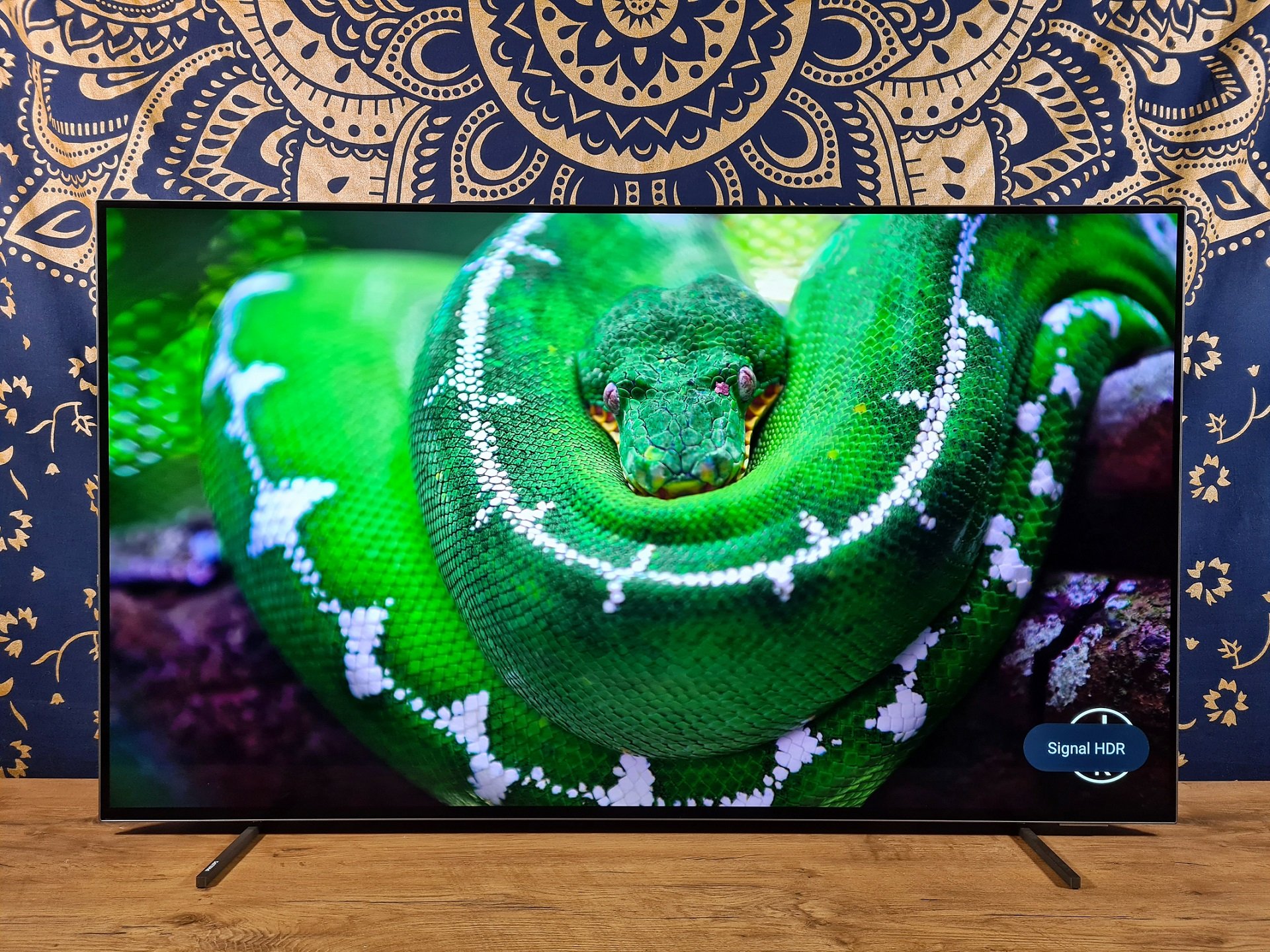

Le Display Tone Mapping de ce téléviseur gère parfaitement les signaux HDR. La courbe EOTF ne présente pas une précision absolue, mais suit bien la courbe de référence, en lissant néanmoins le signal à partir de 60 % de luminosité, chose indispensable pour éviter au maximum le clipping.

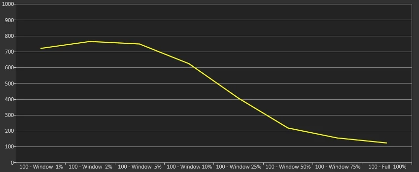

Nous avons relevé un pic lumineux de 638 cd/m², toujours avec ce mode Filmmaker, sur une fenêtre de 10 %. Le Philips OLED806 ne bat pas des records sur ce point, logique puisque contrairement aux séries OLED986 et OLED936, il n’embarque pas la nouvelle dalle EVO de LG Display.
Néanmoins, ce téléviseur montre un meilleur potentiel avec de plus petits éléments. Il atteint ainsi quasiment 800 cd/m² sur une fenêtre de 2 %, ce qui impacte positivement le rendu HDR.
La colorimétrie en HDR est très juste avec un delta E moyen de 1,84. Une excellente valeur, bien que l’on constate encore une petite dérive sur le blanc.
