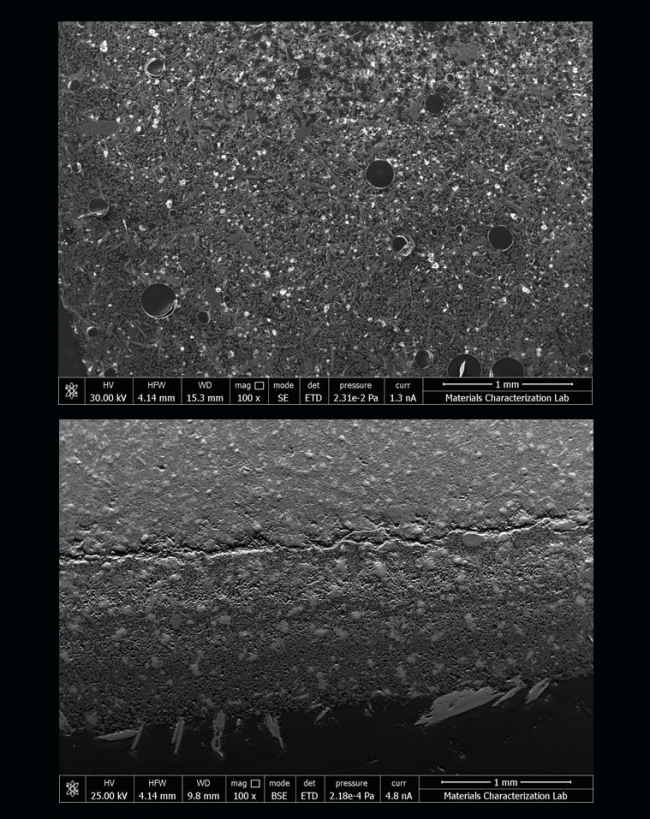

Les deux images montrent la différence de porosité entre le ciment fabriqué dans l'espace (en haut) et celui fabriqué sur Terre (en bas). Crédit NASA

Au moment du mélange, la poudre de ciment doit se dissoudre dans l'eau, amenant à la formation de cristaux liés, modifiant la structure moléculaire du matériau. Or, dans le cas du ciment utilisé en microgravité, la NASA a observé une porosité bien plus importante que la normale (voir photo ci-dessus).
Aleksandra Radlinska dit : « Une porosité plus importante a un impact direct sur la résistance du matériau, mais nous devons encore mesurer la forme de ce matériau réalisé dans l'espace. Même si le béton est utilisé depuis longtemps sur Terre, nous ne comprenons pas encore tout à fait son processus d'hydratation. Mais nous savons désormais qu'il y a des différences entre les réalisations terrestres et spatiales, et nous allons pouvoir déterminer lesquelles sont bénéfiques et lesquelles sont nuisibles à une utilisation dans l'espace ».
