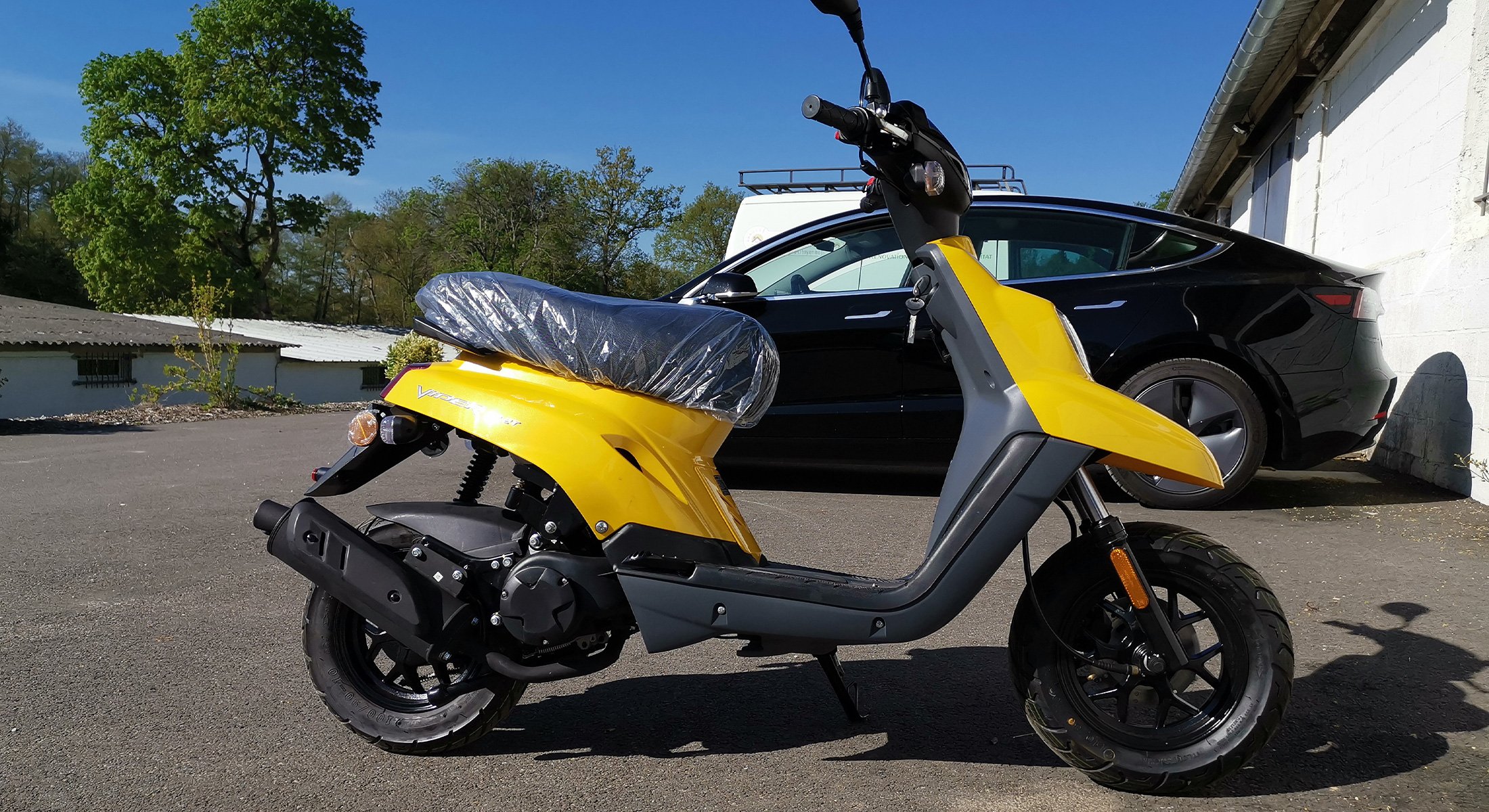

La boutique parisienne spécialisée dans les deux roues électriques transforme un Viper 2T en modèle électrique. Un 50 cm3 thermique désormais dopé aux performances d’un moteur électrique issu du Rider 5000W. De quoi passer du 0 à 45 km/h en 4,7 secondes, soit deux fois plus vite que la version thermique.
Comme pour la plupart des enseignes, l’activité de la boutique parisienne Go2Roues s’est sérieusement ralentie pendant cette période de confinement imposé. Pour autant, les équipes de cette enseigne spécialisée dans la vente et l’entretien des motos et scooters électriques ne se sont pas tourné les pouces. La publication en date du 3 avril dernier au journal officiel de l’arrêté « relatif aux conditions de transformations des véhicules à motorisation thermique en motorisation électrique à batterie ou à pile à combustible » leur a donné une petite idée : convertir un scooter thermique 50 cm3 en version électrique. Et c’est visiblement sur un air de nostalgie que les mécanos ont choisi Viper 2T pour sa ressemblance évidente avec le best-seller des années 90, le MBK Booster – celui-ci n’étant plus produit.

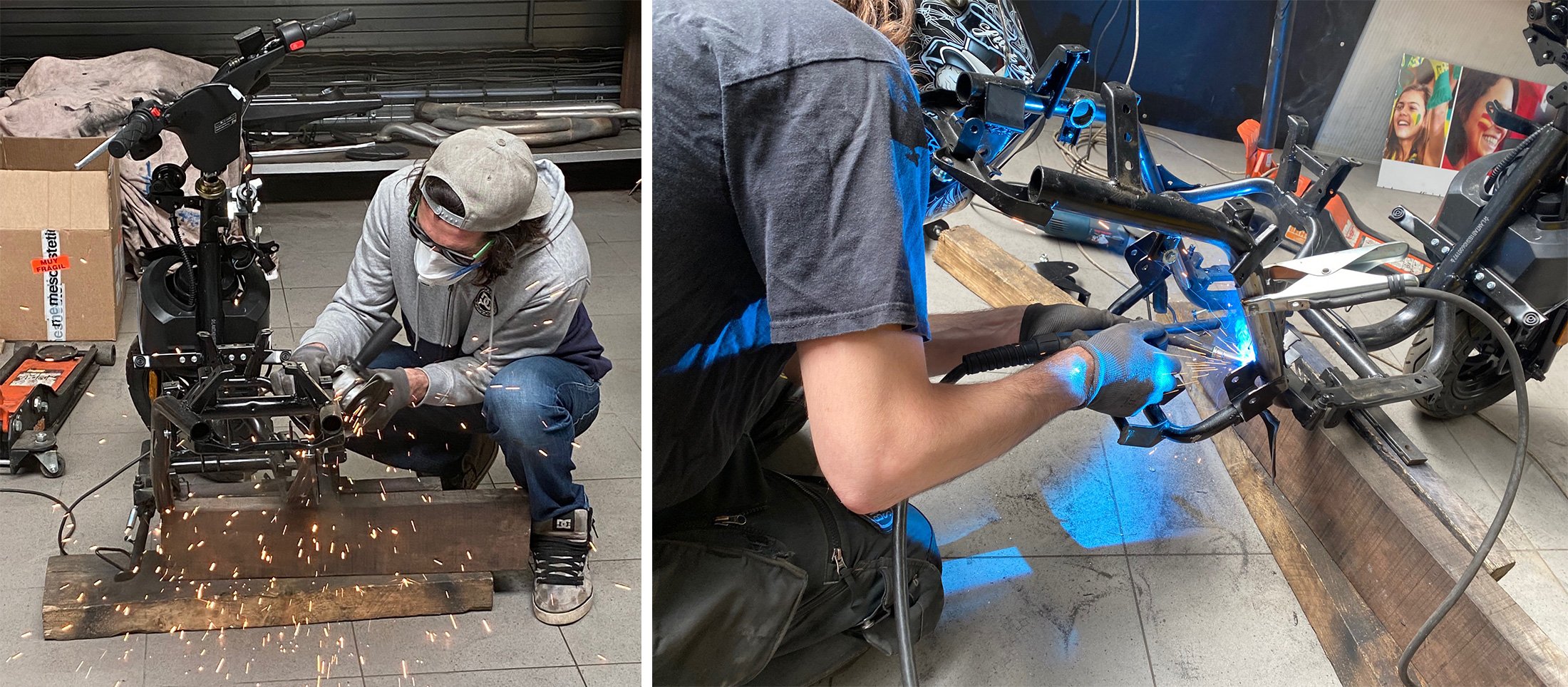

De fait, passer d’un bloc thermique 50 cm3 à un bloc électrique, cela impose d’appliquer des changements pour assainir le comportement de l’engin. Le couple d’un moteur électrique étant instantané, il a fallu rallonger le cadre de près de 6 cm pour éviter que l’engin ne se cabre à chaque accélération, même si on vous entend dire « Bah justement, les wheelings, c’est ce qui était cool avec les Booster ! ». Et puis un cadre allongé garantit aussi une meilleure répartition des masses et une meilleure tenue de route.
Découpe, soudure, pose de renforts… rien n’est laissé au hasard pour ce scooter qui devra passer ensuite à l’homologation. « Nous n’avons pas vraiment compté nos heures dans ce contexte de confinement où l’activité était quasi à l’arrêt. Nous estimons le temps passé à 28 heures environ pour ce premier exercice. Nous pourrions désormais le refaire en 20 h » indique Vincent Lafarge, Président de Go2Roues.
Le cadre a également été élargi pour accueillir la nouvelle roue arrière ainsi que le compartiment pour la batterie amovible de 18 kg. Enfin, il a fallu trouver un nouveau schéma de câblage pour le faisceau électrique et repenser également l’intégration des éléments tels que les clignotants, le klaxon, le compteur de vitesse, le feu de stop ou encore le contrôle des éclairages.
