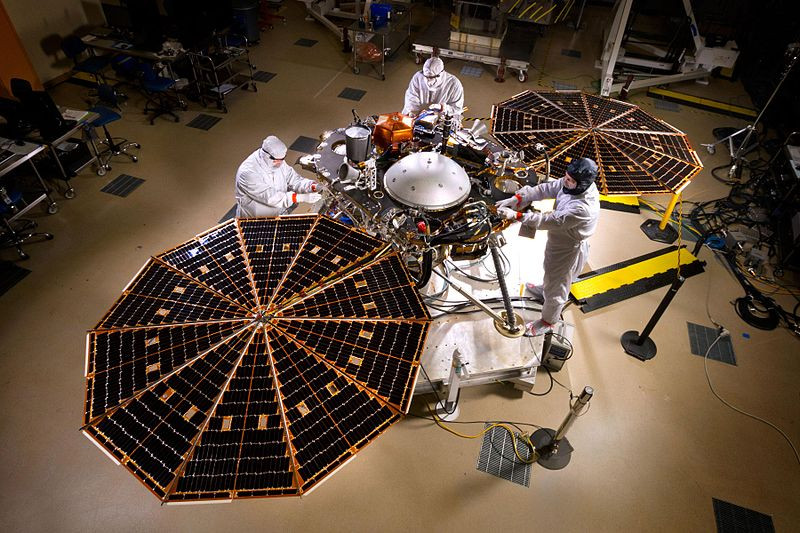

MarsInSightLander-Assembly
© NASA/JPL

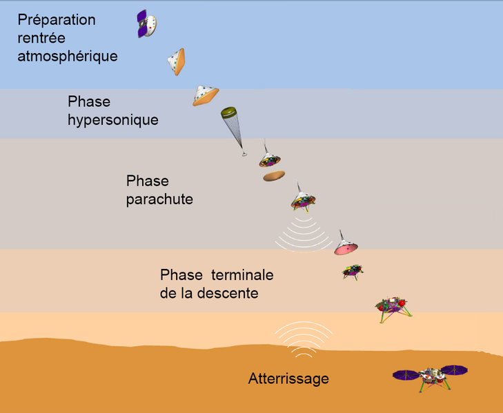

InSight déroulement
Déroulement de l'atterissage d'InSight © NASA/JPL

Rappelons que Mars possède une densité atmosphérique bien moindre que celle de la Terre, le freinage par le biais de la friction est par conséquent beaucoup moins efficace. C'est d'ailleurs pour cette raison que les sites d'atterrissages sélectionnés sont toujours sous le niveau zéro. Cela permet de laisser un laps de temps supplémentaire à la sonde pour freiner. Si la sonde Phoenix, qui s'est posée en 2008 sur Mars, a atterri sur un site relativement profond (à une altitude de -4 km), Elysium Planitia, le site choisi pour poser InSight, offre une hauteur de -2,5 kilomètres.

Latomate77
Bonjour,
il manque un passage pour comprendre cette phrase:
« InSight passera alors de 250 km/h à une vitesse constante d’environ 8 km/h pour un atterrissage en douceur. »
Ref: https://www.nasa.gov/feature/jpl/nasa-insight-landing-on-mars-milestones
0.5 second later — The retrorockets, or descent engines, begin firing
Ce sont des rétro-fusés qui freineront après avoir largué le parachute.
Il manque donc aussi des flammes sur le dessin.
Merci
Cordialement
