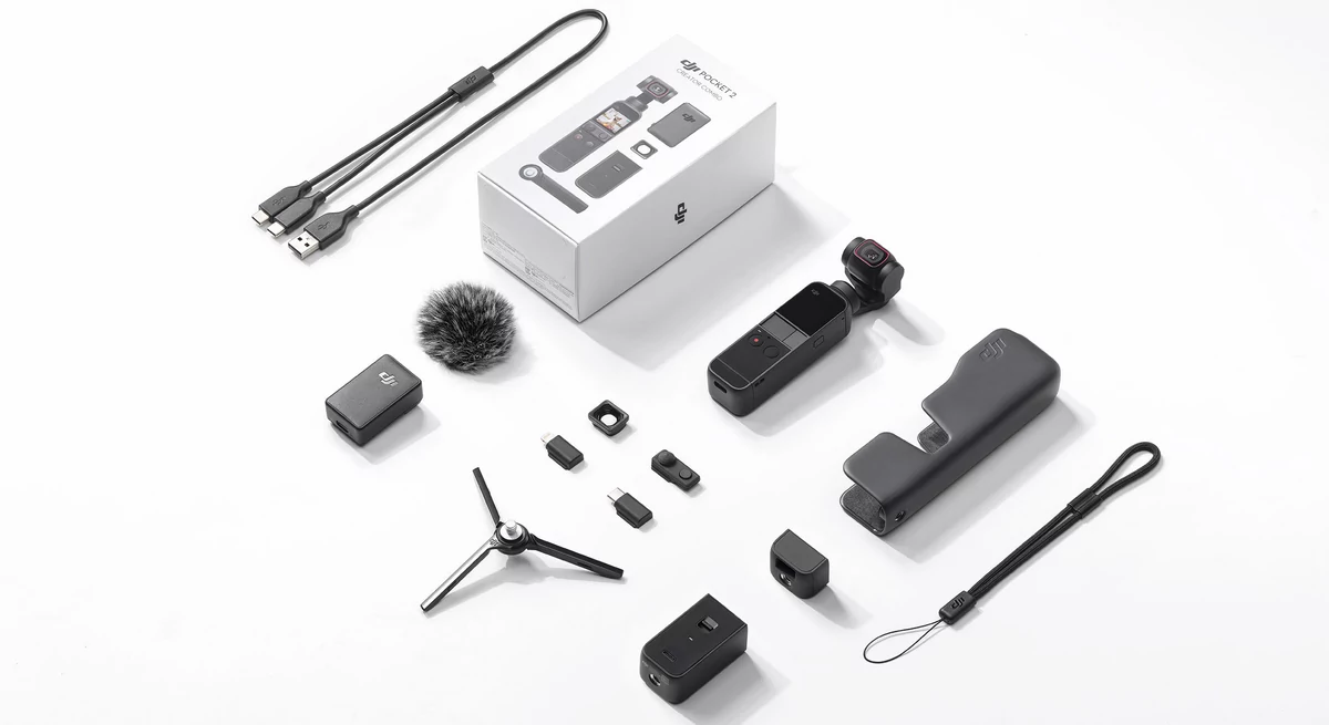

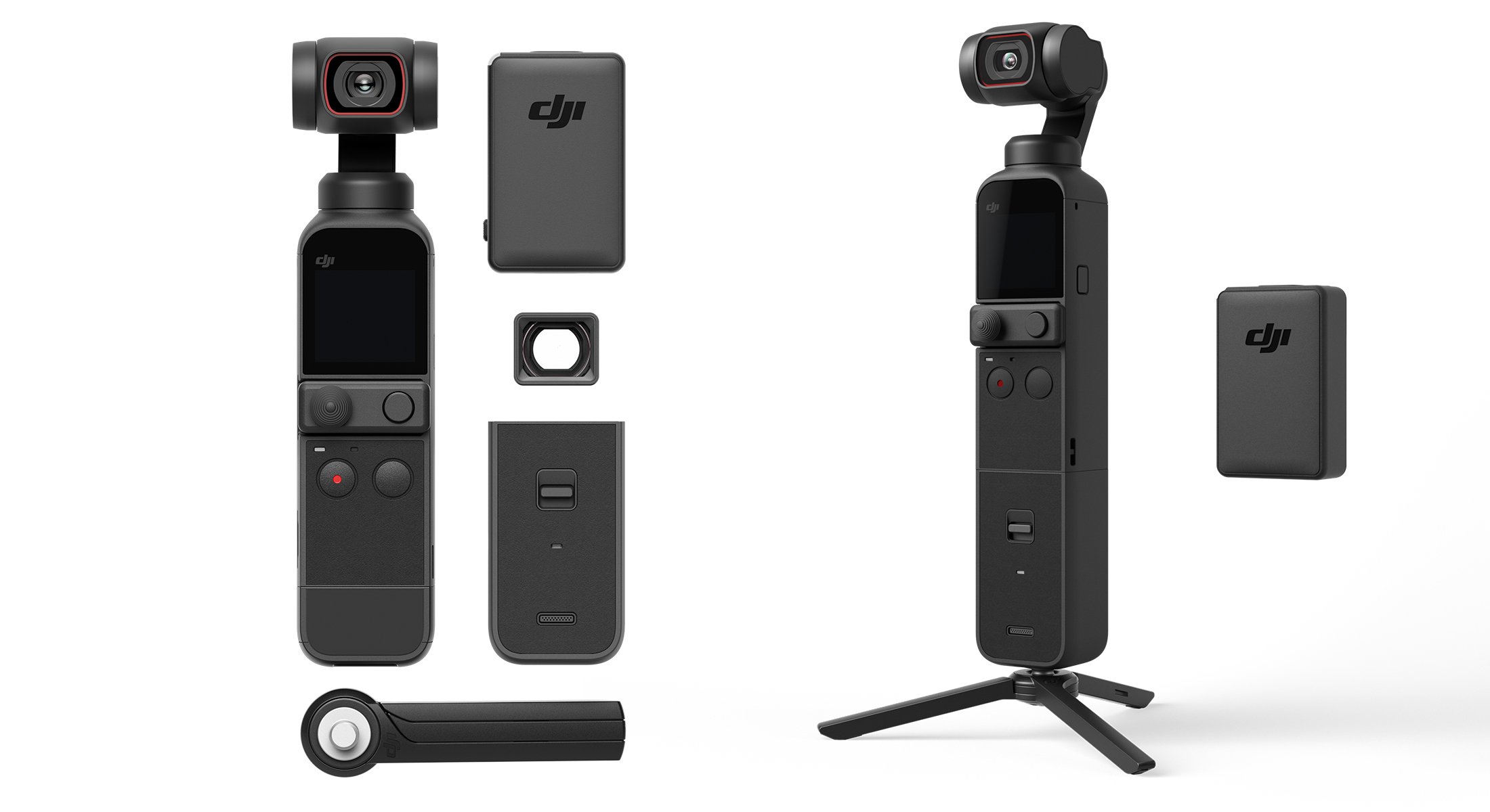

Cette DJI Pocket 2, nous l’avons reçue pour test en version "pack créateur", vendu 509 euros, mais offrant de véritables atouts. Dans ce kit, la caméra est accompagnée des connecteurs (amovibles) pour la brancher à un smartphone via une prise USB Type-C ou Lightning, mais aussi d'un transmetteur avec son micro sans fil, une protection anti-vent, une lentille/adaptateur grand-angle (15mm) et un tout petit trépied.
Ces éléments s’ajoutent à une offre déjà intéressante dans la version de base, vendue 369 euros, incluant un support pour trépied, une dragonne, un étui et, surtout, un mini joystick pour piloter le tout plus confortablement que par le passé.

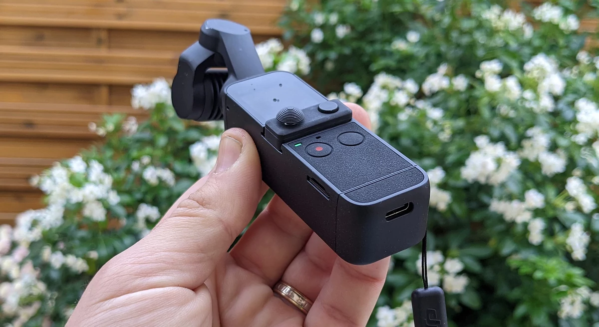

Design et conception : de subtiles améliorations qui changent tout

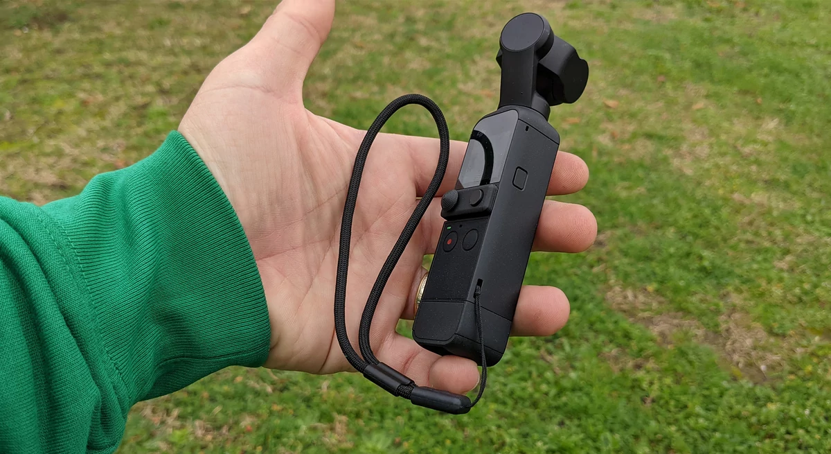

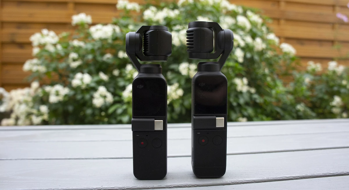

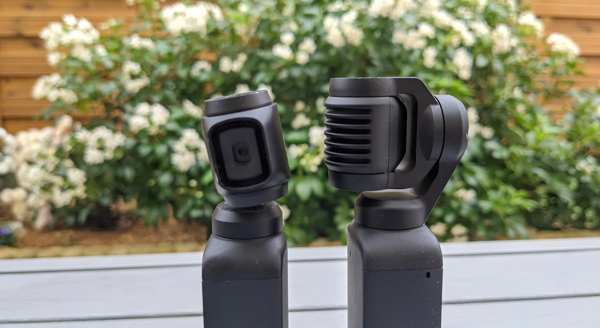

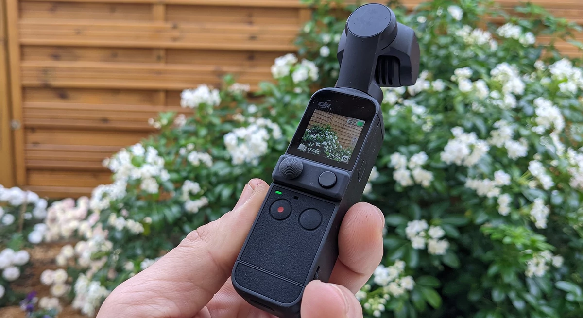

Côté conception, il faut vraiment avoir la Pocket 2 en main pour percevoir de subtiles différences avec sa devancière et ça tombe bien, nous avions acheté l’Osmo Pocket lors de sa sortie. Du coup, avec les deux produits en main, on se dit tout de même que les différences sont minimes. Le modèle daté de fin 2018 était déjà plutôt bien fait, et il en est de même pour ce modèle 2020.
Naturellement, notre modèle a vécu et affiche quelques rayures, mais compte tenu des traitements de chocs auxquels nous l'avons parfois exposé…. elle s'en sort bien. Retenons plutôt que la Pocket 2 affiche sa différence par la présence d’un liseré rouge autour de l’objectif, comme pour dire "hey, je suis le nouveau modèle". Plus intéressant, comme la précédente version, on trouve toujours un micro en façade auxquels s’ajoutent trois autres micros : deux sur les côtés et un à l’arrière. Nous reviendrons sur ceux-ci. Vous remarquerez aussi un détail qui, de notre point de vue d’utilisateur de l’Osmo Pocket, représente un véritable atout : la présence d’un passant pour accrocher une petite dragonne.

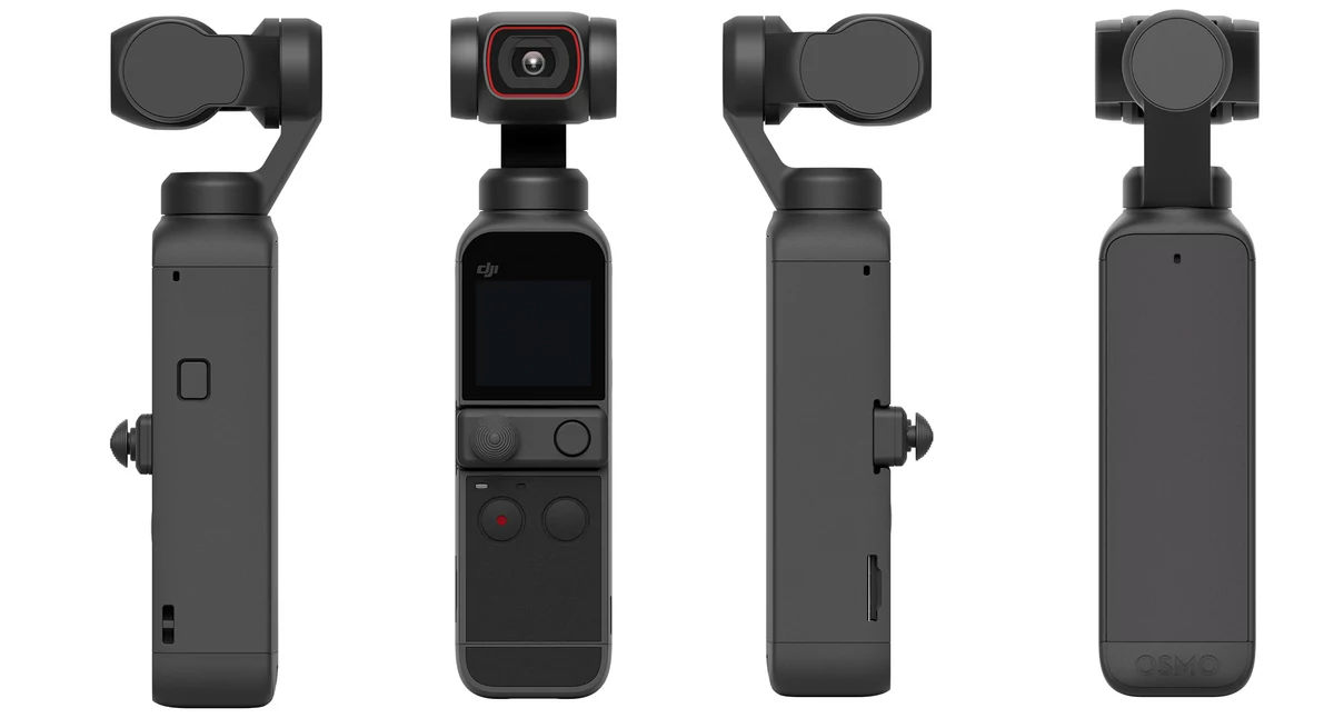

Celle-ci est d’ailleurs fournie et on peut vous assurer qu’elle aurait épargné quelques tristes chutes à notre Osmo Pocket. Pas de changement sur l’emplacement ni même l’accès à la carte MicroSD. En revanche, vous avez peut être remarqué (y compris sur les photos précédentes) qu'un bouton marche arrêt fait son apparition sur la tranche de droite de la caméra.
Du coup les fonctions du bouton de droite façade évoluent légèrement - celui de gauche sert uniquement de déclencheur. Comme sur l’ancien modèle, une pression unique permet de changer de mode (photo ou vidéo), une double pression rapide sert à recentrer l'axe caméra, trois impulsions font tourner l’objectif en mode selfie et inversement et, la nouveauté : lorsqu’on maintient ce bouton, il verrouille l’inclinaison de la nacelle. Pour ce faire, sur l’Osmo Pocket, il fallait passer par le menu (avec un swipe vers le haut sur l’écran tactile) ce qui était moins intuitif et moins immédiat.

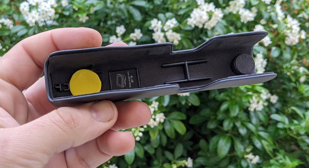

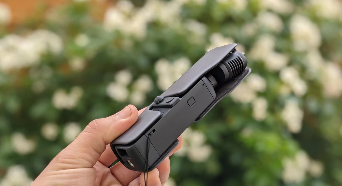

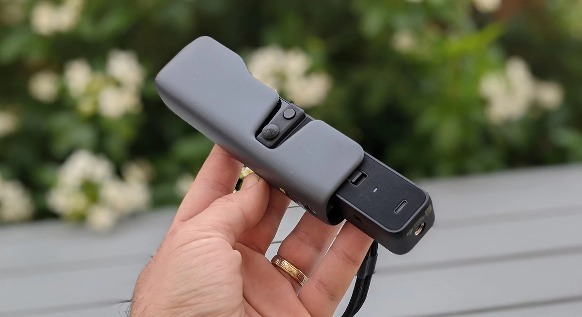

Nous en parlions plus avant, cette caméra peut accueillir différents accessoires et pour cela, le cache qui habille la partie inférieure est amovible. C’est là qu’on peut fixer le module récepteur pour le micro sans fil. Le module est également doté d'un pas de vis pour y fixer le trépied.
Précisons également qu'un petit accessoire plus basique, permet de juste ajouter le pas de vis à la Pocket 2. Quant au mini-trépied lui-même, naturellement, celui ne conviendra pas à toutes les situations, mais il assez malin au demeurant puisqu’il se replie sur lui-même et devient ainsi très discret et très facile à transporter.

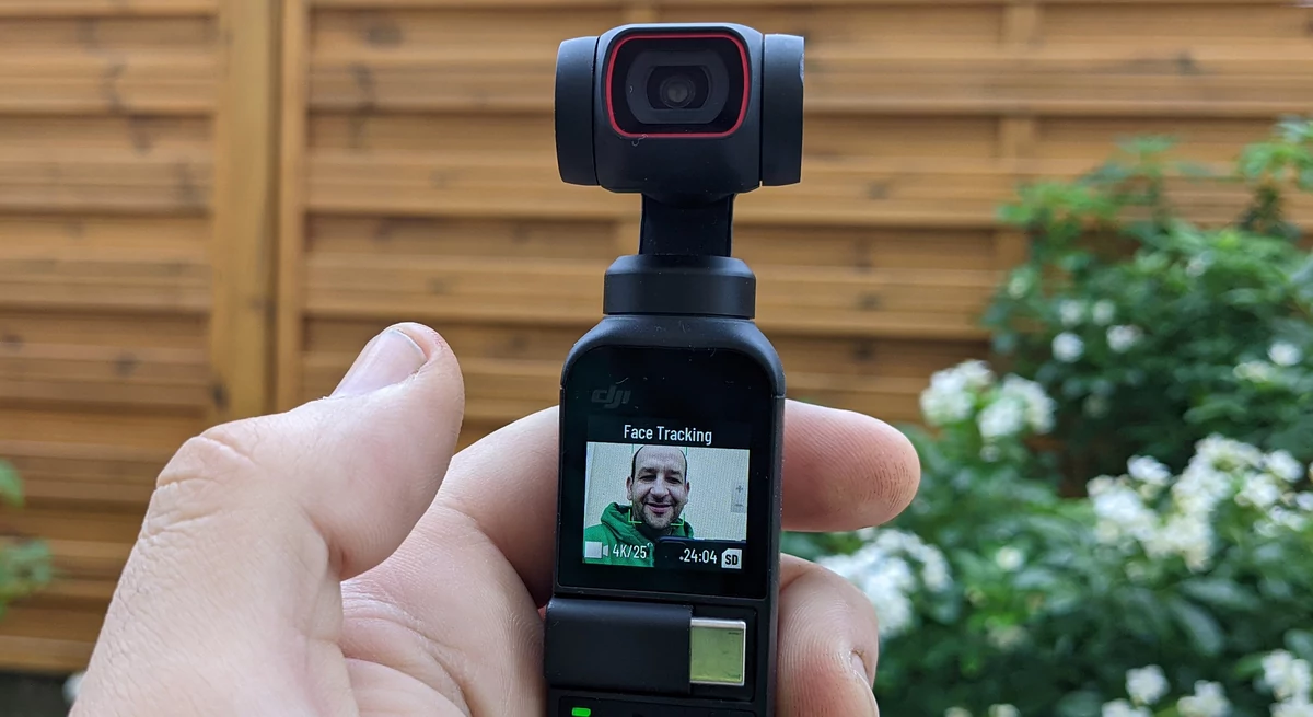

Dernière modification que nous tenions à mettre en avant : la procédure d’extinction de la Pocket 2. Elle est non seulement plus rapide, mais surtout, la tête motorisée réalise un autre mouvement qui fait en sorte que la lentille de l’objectif pointe désormais vers l’intérieur de la nacelle. Auparavant celle-ci restait tournée vers l’extérieur, ainsi exposée aux rayures, aux saletés et aux traces de doigts.
Le boîtier de rangement évolue aussi pour accueillir les nouvelles extensions évoquées plus avant. Ainsi, celui-ci n’englobe plus totalement la caméra, la partie basse reste ouverte pour laisser dépasser l’accessoire qu’on aurait installé. Il ne dispose plus non plus de rabat pour maintenir la caméra en place. Du coup celle-ci est engoncée avec un ajustement serré ce qui ne nous rassure pas spécialement : on espère qu’aucun jeu ne viendra poser de problème dans le temps. De plus, il est parfois un peu pénible de l'extraire de son rangement.

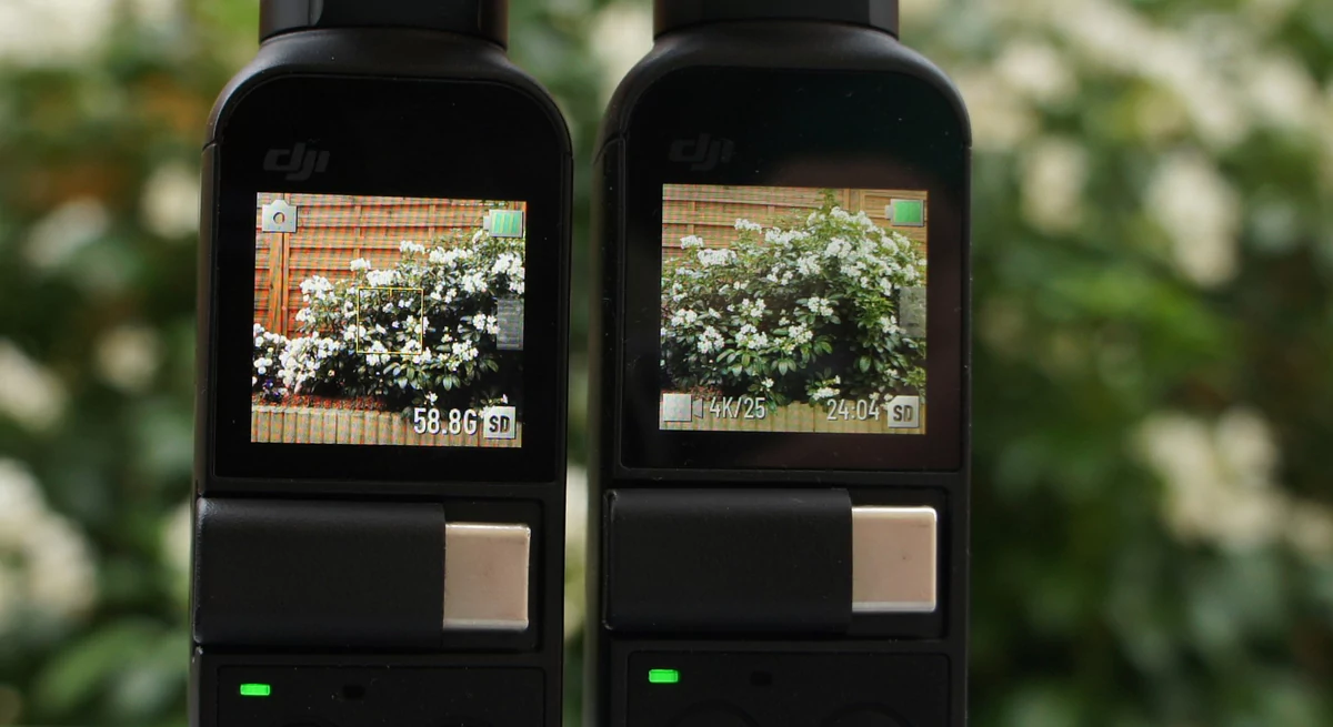

Avec les deux caméras en main, une différence saute aux yeux à la mise en route des produits : la différence de qualité d'image (perçue) pour l'écran. Il y a fort à parier que celui-ci soit le même que sur l’ancienne version, sauf que les changements concernant l’objectif (plus lumineux) et le capteur (plus performant) ont un impact perceptible sur la qualité de ce retour vidéo.
N'oublions pas également que le champ de vision est plus large (y compris sans l’objectif grand-angle) et la netteté et la luminosité sont considérablement améliorées. Il n'est en revanche pas évident de noter cette différence sur notre photo ci-dessus, d'autant que la qualité est meilleure dans des conditions de luminosité ambiante difficile. Quoi qu'il en soit, le gain pour le confort d'utilisation est appréciable et on sait déjà que nous le regretterons quand il nous faudra revenir à notre ancienne version.

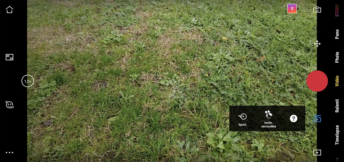

Tout comme nous regretterons plus amèrement encore ce mini joystick permettant de piloter la nacelle. Il est livré dès la version de base de la Pocket 2…. et il change tout ! Le zoom, mais aussi l'orientation, inclinaison se gèrent du bout du pouce avec une précision et une efficacité autrement meilleure qu'avec l’Osmo Pocket. Surtout du côté de l'inclinaison pour laquelle il fallait aller chercher un petit "ascenseur" dans le coin de l'écran. Dans la plupart des cas, il fallait coupler la caméra au smartphone pour travailler confortablement - mais on insiste, à l'époque réalisait un produit génial !
D'autant que ce mini joystick peut aussi être utilisé pour piloter le zoom (de x2 à x8 en fonction de la définition exploitée) en le configurant ainsi dans les menus de la caméra.

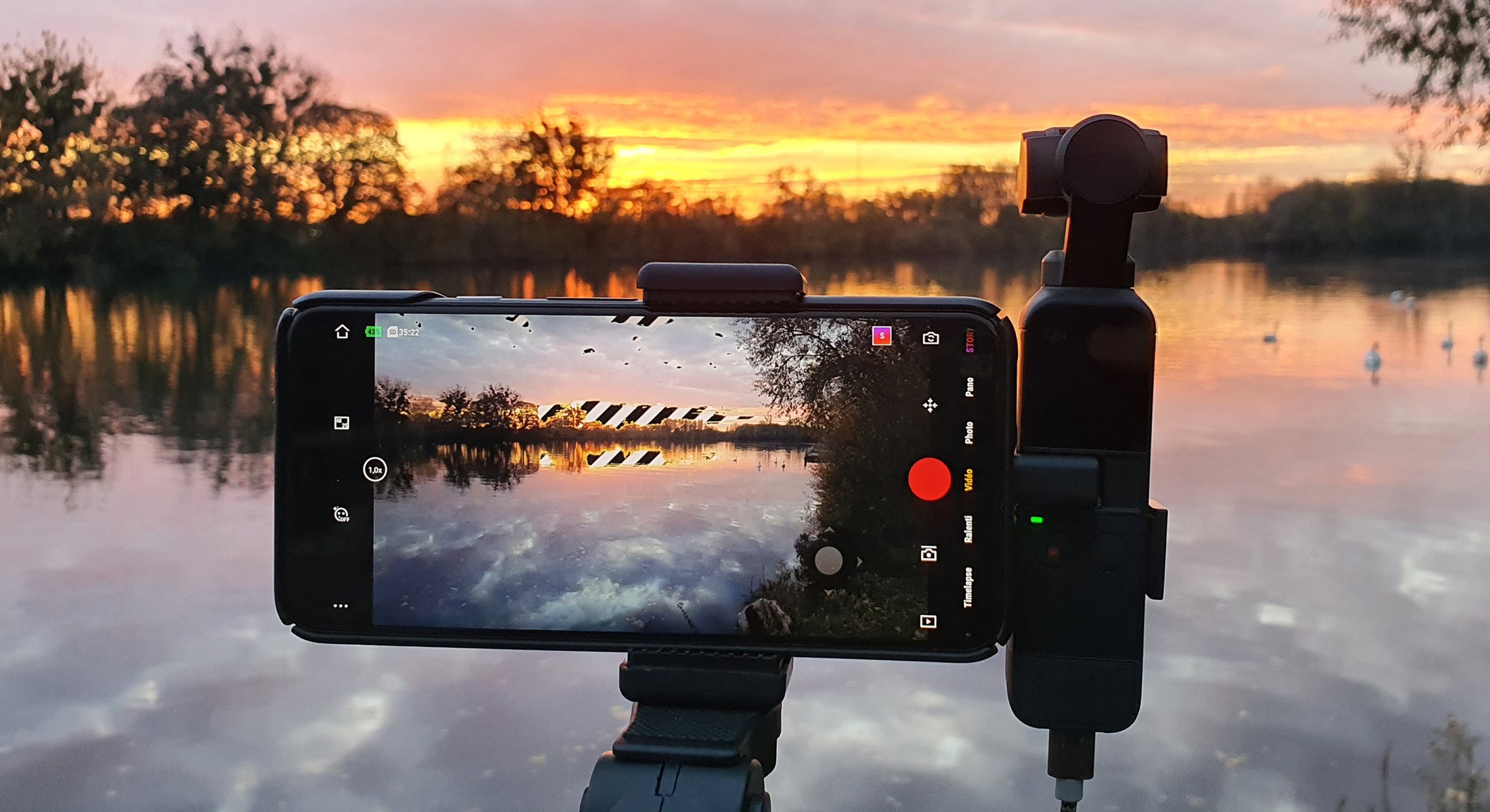

Désormais, le smartphone est presque dispensable y compris dans les plans plus complexes (tourner autour d’un objet ou d’un sujet tout en gérant précisément le cadrage) à moins de souhaiter s'en remettre à la technologie de suivi.
Car oui, il est tout à fait possible de laisser l’électronique gérer pour vous le cadrage grâce à la redoutable technologie ActiveTrack 3.0. Quel que soit le sujet - à moins d’essayer de filmer un animal à proximité qui se déplace vite - la précision nous a vraiment convaincus. Pour se filmer en Selfie ou même de plain-pied, avec la Pocket 2 fixée sur un trépied, le résultat est vraiment satisfaisant. Naturellement, chacune des fonctions de la caméra est plus simple à exploiter depuis l’écran tactile d’un smartphone connecté à la caméra, mais pour une vidéo façon vlog, une double tape sur son visage à l'écran de la Pocket 2, suffit à nous marquer comme le sujet à ne pas perdre de vue.
Et à moins d’un mouvement brutal, tout se passe bien. Attention, cette fonction de suivi peut être activée par une double tape sur l’écran de la caméra, mais le cas échéant, la Pocket 2 se focalise sur une zone assez étroite. Ainsi, si vous bougez la tête, par exemple, pendant que vous parlez face à la caméra, cela aura pour effet de créer des mouvements d’allers et retours de l’image qui ne sont ni nécessaires (dans la plupart de cas) ni même souhaitables.

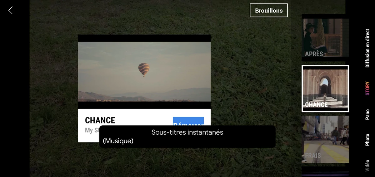

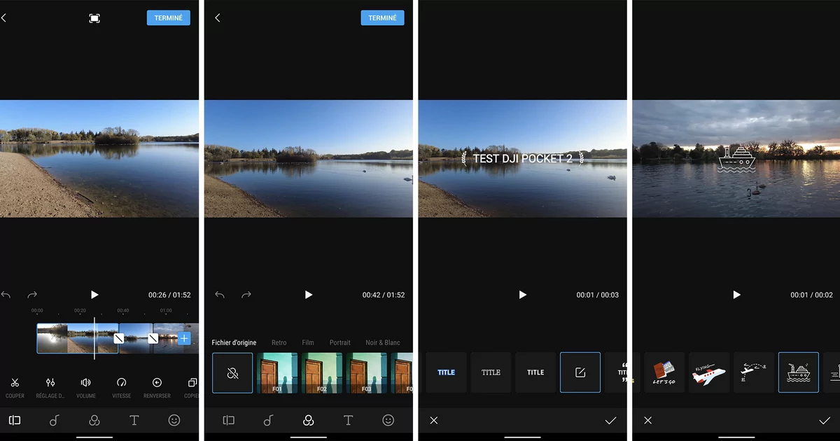

L’application mobile DJI Mimo est toujours aussi simple à utiliser, avec une répartition intuitive des différentes zones de réglages. Le plus à droite, on trouve d’abord l’accès aux différents modes de prise de vue : timelapse, ralenti, vidéo, photo, Pano, Story et diffusion en direct. Le mode Story peut s’avérer très pratique si vous souhaitez réaliser de courtes séquences vidéo en vous laissant guider par les tutos proposés par DJI. En l’occurrence ici, on dispose de quatorze modes préconfigurés pour lesquels il suffit de se laisser par un tutoriel. On cadre, on clique et l’application gère ensuite les durées d’enregistrements ainsi que les transitions et la musique pour produire une petite vidéo… plus ou moins réussie.

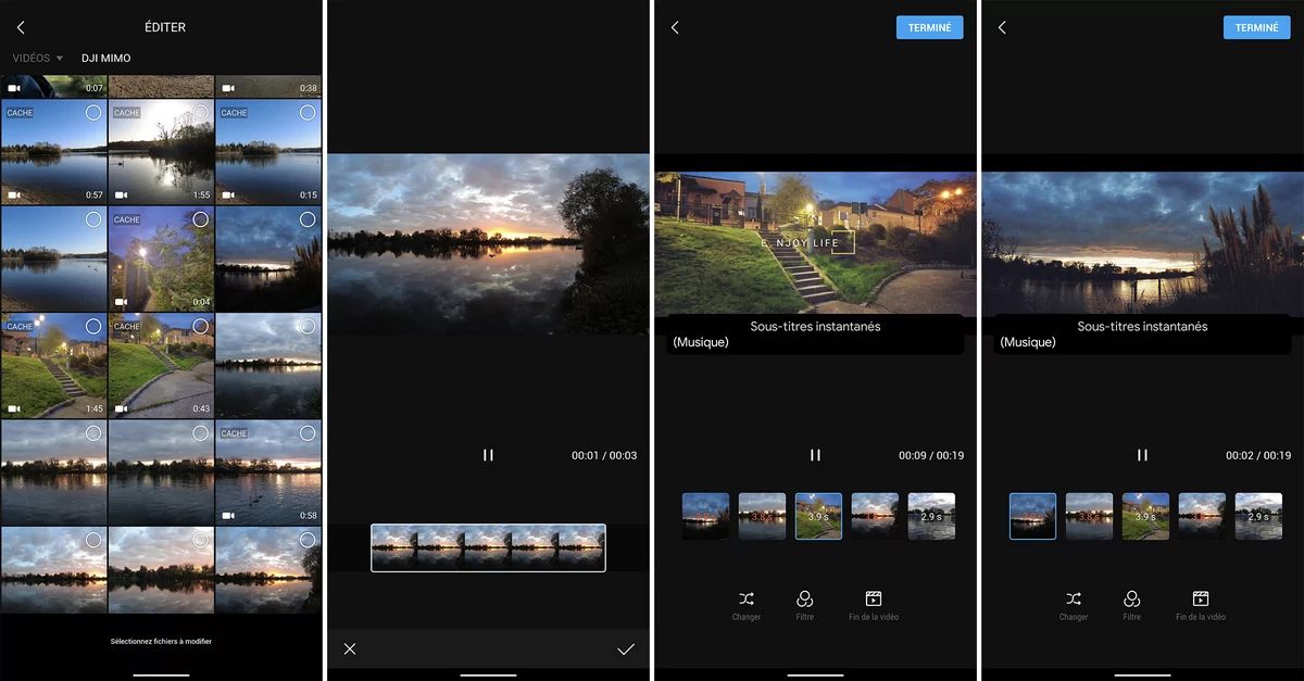

En effet les incrustations de textes ne peuvent pas être modifiées, pas plus que la musique d’ailleurs. C’est vraiment dommage et c’est aussi l’une des raisons pour lesquelles nous n’avons quasiment jamais utilisé cette fonction story avec notre DJI Osmo Pocket, préférant prendre le temps d’éditer nos séquences par nous-mêmes.

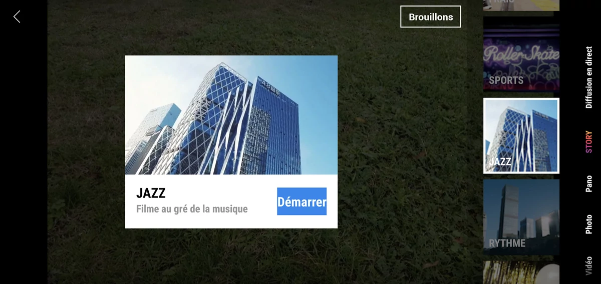

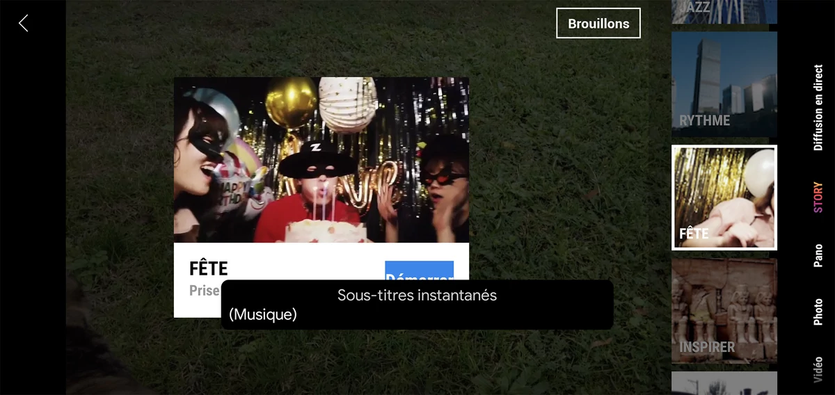

Car nous n'avons pas non plus été convaincus par le fameux "éditeur IA" présent dans l'application. Si le rendu et l'enchaînement des séquences peut parfois donner des choses dynamiques et intéressantes - voire même flatteuses - en quelques clics seulement, là encore l'impossibilité d'intervenir sur les textes et la musique nous pose problème. On se croirait finalement dans un contenu presque "publicitaire".
Mais il reste heureusement la possibilité d'utiliser l'éditeur classique de l'application DJI Mimo. Certes, le confort de montage dépend alors du smartphone lui-même, de la taille de son écran et de sa puissance, mais si votre mobile est plutôt récent, tout devrait bien se passer. On y trouve toutes les options d'éditions, d'ajout de musique, de transition, de colorimétrie, de texte… et même quelques "autocollants". L'autre bonne nouvelle, c'est que cela fonctionne aussi avec les images qui n'ont pas été tournées avec la Pocket 2, mais avec le smartphone par exemple. De quoi mixer les contenus très facilement.

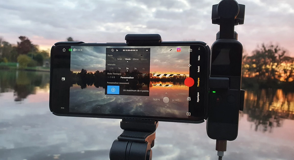

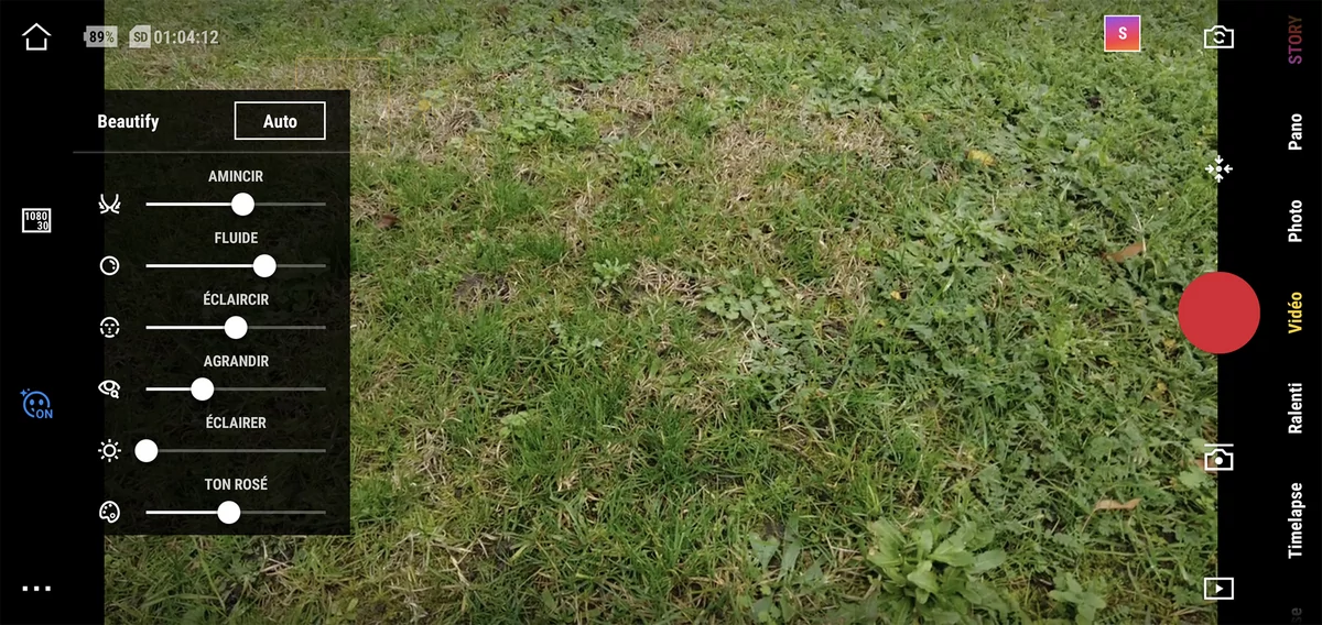

Toujours sur la partie droite de l’application, on trouve cette fois-ci le déclencheur photo/vidéo, une icône pour basculer en mode selfie (on rappelle que trois impulsions sur le bouton de droite de la caméra assurent la même fonction), une autre pour recentrer l’axe caméra (accessible également par une double impulsion rapide sur ce même bouton), un raccourci vers le choix du mode de stabilisation (suivre, FPV ou inclinaison verrouillée) et "la puissance" associée (marche ou sport). Enfin, une dernière icône tactile renvoie à la lecture des vidéos stockées sur la carte MicroSD.
A gauche, outre le bouton "home" pour quitter l’interface d’enregistrement, on trouve l’accès aux réglages des modes vidéos. Là aussi, rappelons les modes disponibles :

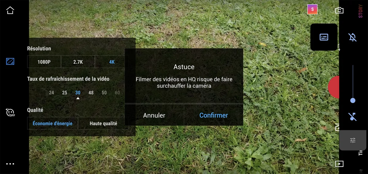

- 4K à 24, 25, 30 48, 50 et 60 ips avec une subtilité toutefois. En effet, seuls les trois premiers modes permettent d’activer l’option "haute qualité". Au-delà de 30ips, une sécurité verrouille cette option pour ne pas que la caméra surchauffe. Du coup les vidéos un peu sportives tournées en 4K@60ips ne pourront pas exploiter le meilleur du piqué de la caméra.
- Le mode 2,7K soit une définition de 2704 x 1524 pixels offre autant d’options, avec les mêmes contraintes pour l’option "haute qualité". Il faut se contenter là aussi du mode de qualité appelé "économie d’énergie". Nous sommes agacés, mais bon.. Pourquoi pas, après tout nous n’avions pas prévu de fixer la Pocket 2 à un casque de vélo par exemple.
- Idem pour le mode 1080p, sauf que là… là pilule à du mal à passer. Clairement sur ce modèle de 2020 on exige de pouvoir tourner des vidéos en 1080p @60p, tant pour la partie fluidité de l’image que pour la possibilité de ralentir quelques séquences au montage, par exemple.

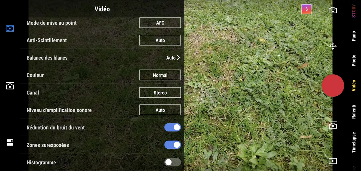

C’est aussi à gauche de l’écran qu’on trouve les réglages avancés, permettant d’agir sur le mode de mise au point (AFC ou AFS), la balance des blancs, l’exposition, mais aussi le réglage du niveau du gain du micro lorsque celui-ci est connecté. Dans notre vidéo présente plus en amont dans l'article, à défaut de disposer d'un retour audio et d'un indicateur tel qu'une jauge de puissance, nous avons préféré laissé ce gain au niveau intermédiaire et augmenter le volume en post production.
