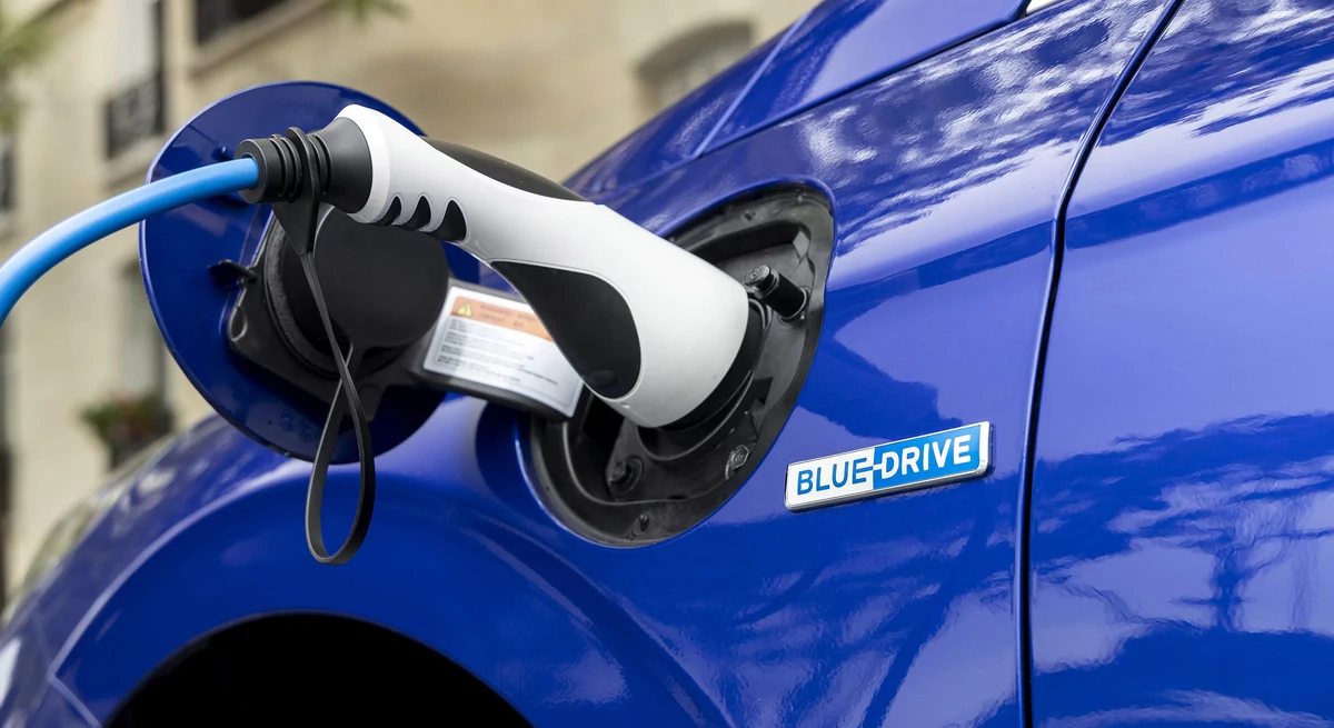

Ne pas recharger à 100 %
Enfin, Hyundai conseille également de ne pas recharger pleinement son véhicule. « Même lorsque le compteur de charge indique 100 %, la batterie est en fait chargée à 90 ou 80 %, car Hyundai sait qu'une charge à 100 % accélérerait la dégradation ».
Cela ne vous empêche donc pas de recharger votre véhicule à 100 %, notamment lors des longs trajets, mais « cela ne doit pas devenir une habitude ».
