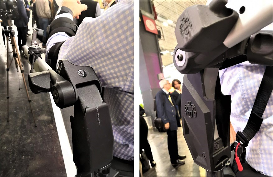

L'exosquelette Shiva, conçu en partenariat avec la société Ergosanté Technologie et fait à base de ressorts en fibre de verre, présente des capacités d'assistance intéressantes destinées aux agents de la SNCF dans leurs opérations de maintenance, avec pour objectif de porter des objets lourds tout en diminuant le risque de blessure.

Après avoir lancé un appel d'offres, la SNCF a noué un partenariat avec Ergosanté pour développer pendant trois ans un exosquelette capable de faciliter les tâches les plus encombrantes de ses collaborateurs. « À l'époque, nous n'avions pas trouvé d'exosquelette adapté à nos exigences de travail, car les exosquelettes auxquels nous pensions étaient mono-assistance, lourds, encombrants, et on ne pouvait pas forcément les régler seuls », souligne Yonnel Giovanelli.
La SNCF a alors souhaité se doter d'un exosquelette modulaire, tel un couteau suisse. « Dans nos exigences de travail, nous avions besoin de pouvoir changer l'assistance en fonction de la tâche que l'on est en train de réaliser. C'est ce que nous avons essayé de faire ici », note le responsable du pôle Ergonomie et Facteurs Organisationnels et Humains de la SNCF. Conçu en prévention du dos, du coude et de l'épaule, l'appareil redirige la charge vers les hanches. Shiva représente l'équivalent de cinq exosquelettes en un seul.
Shiva peut assister à la manipulation d'une pièce pesant jusqu'à 15 kilos
Extension des cervicales, inflexion du tronc, maintien des bras en l'air, support outillage et manutention, l'exosquelette ne manque pas d'utilités. « Dans certaines situations, par exemple en fosse pour remplacer des semelles de frein ou des pièces assez lourdes, pour l'instant, nous avons du mal à trouver les systèmes techniques pour pouvoir bénéficier de cette assistance », nous explique Yonnel Giovanelli.
L'utilisation de l'exosquelette Shiva peut permettre d'assister la dépose et la repose d'une pièce qui pèse jusqu'à une trentaine de kilos. L'assistance soutient un poids pouvant atteindre les 15 kilos, ce qui permet de grandement diminuer l'effort de la personne.

L'exosquelette est fait de ressorts en fibre de verre (Crédits : Alexandre Boero pour Clubic.com

Et ce déploiement s'accompagne d'une véritable surveillance des sujets qui s'équipent de l'exosquelette, afin de juger de leur véritable efficacité, sur le terrain et à terme. « Nous essayons de comprendre ce qui se passe. Nous équipons la personne de capteurs (motion capture, électromyogramme, fréquence cardiaque etc.), l'objectif étant de comprendre l'impact de l'exosquelette. Nous avons aussi mis en place un questionnaire qui permet d'évaluer le ressenti des agents qui l'utilisent », révèle Yonnel Giovanelli.

S'équiper de Shiva prend environ deux petites minutes (Crédits : Alexandre Boero pour Clubic.com
