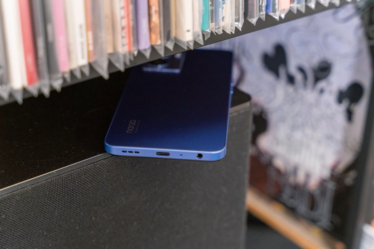

Design : un smartphone classique
Comme quantité d’autres avant lui, le Narzo 50 5G est un téléphone d’entrée / milieu de gamme adoptant un écran LCD IPS de 6,6 pouces. Petit anachronisme, la dalle opte pour une découpe en « goutte d’eau » qui nous rappelle les années 2018-2019, pendant lesquelles les constructeurs n’avaient pas encore adopté massivement d’autres types d’incrustation.
Sans grande surprise, les bordures de l’écran sont assez épaisses. Le téléphone se présente comme un monobloc en plastique aux tranches plates. Les finitions au dos sont plutôt agréables à l’œil, avec de fines striures qui se révèlent selon l’inclinaison de la source lumineuse.
© Pierre Crochart pour Clubic

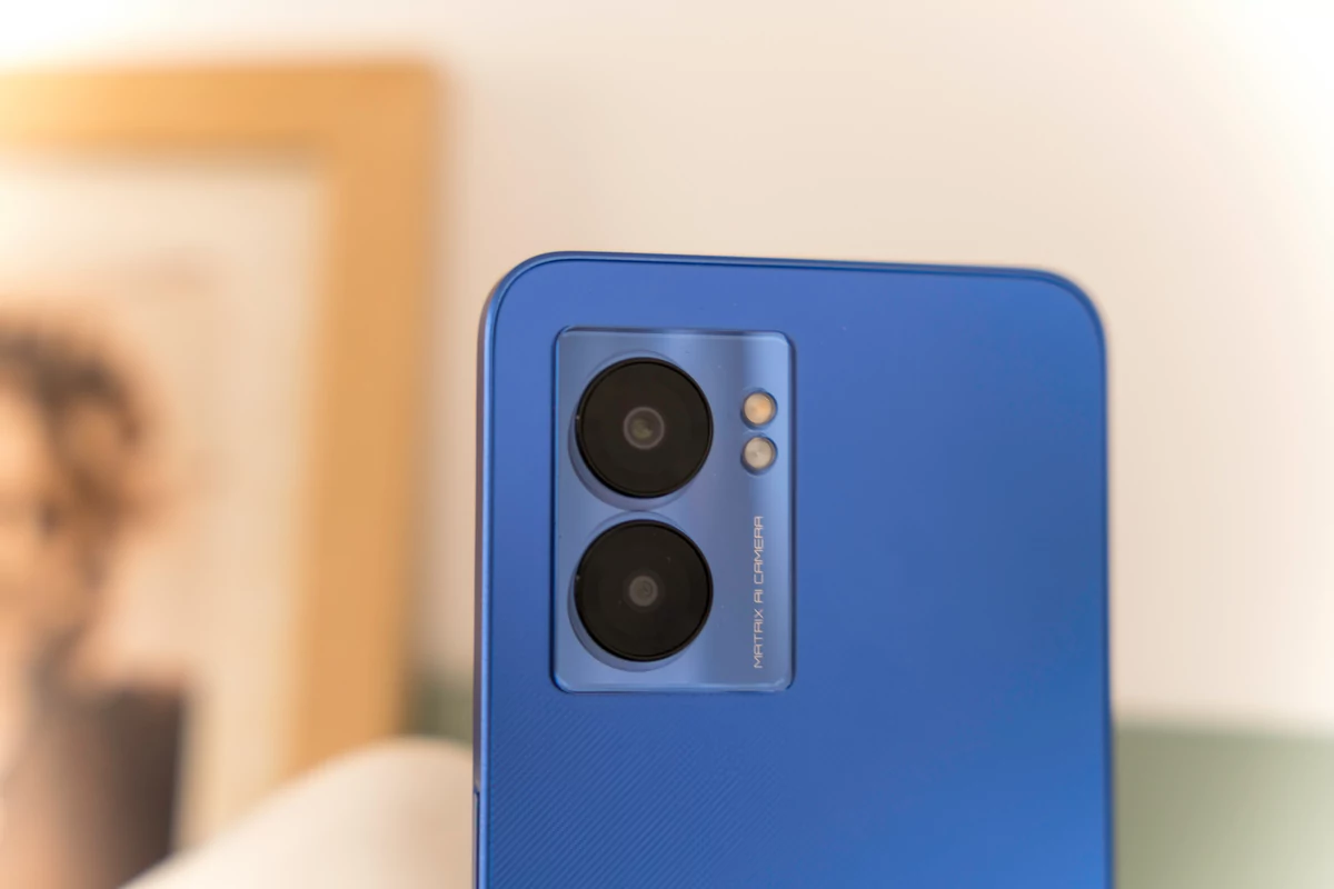

On observe aussi qu’une grande place est accordée aux capteurs photo du smartphone. Un effet d’esbrouffe tant lesdits capteurs sont en réalité de petite taille comparés à la lentille qui les surmonte. Une façon pour realme de bomber le torse alors que ses prétentions en photo sont très, très modestes avec ce Narzo 50 5G.
Le realme Narzo se déverrouille grâce à un capteur d’empreintes situé sur le bouton d’allumage, sur la tranche droite. À l’opposé, deux boutons permettent de régler le volume. La tranche basse de l’appareil dispose d’une prise jack, d’un port USB-C et d’une grille de haut-parleurs. Un deuxième haut-parleur est intégré dans l’oreillette d’écoute, au-dessus de la caméra avant.
Le smartphone n’est pas certifié IP, mais le tiroir de carte SIM et SD laisse entrevoir un épais joint d’étanchéité. Il peut donc résister, dans une certaine mesure, à quelques éclaboussures.

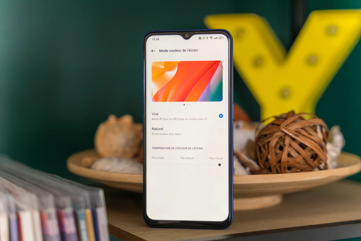

Voici un élément à garder en tête lorsqu’on envisage d’acheter un Narzo 50 5G. Il dispose d’une dalle LCD, et non pas AMOLED comme son concurrent le Redmi Note 11S. Il faut donc s’attendre à un contraste très modeste, et à des couleurs moins éclatantes.
Cadencé à 90 Hz (bascule automatique entre 60 et 90 Hz) et offrant une définition FHD+, l’écran du Narzo 50 5G est suffisamment lumineux pour une bonne lecture dans toutes les situations. Avec ses 558 nits mesurés par notre sonde et le logiciel Calman Ultimate, il faudra néanmoins plisser les yeux à l’extérieur si le soleil est trop vif.

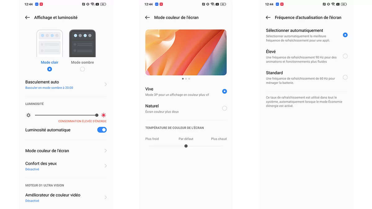

Ne tournons pas autour du pot : la colorimétrie par défaut de l’écran est catastrophique, parmi les pires mesurées depuis le début de l’année. La température de la dalle atteint les 7 442K, ce qui est beaucoup, beaucoup trop froid (on attend 6 500K). Dommage, car la couverture des gamut sRGB et DCI-P3 atteint les 100 % et le delta E n’excède pas les 3,86, témoignage de la justesse des couleurs.
En jouant avec le curseur présent dans les réglages, on parvient à se rapprocher des 6 500 K (pousser le curseur à fond du côté « chaud »).

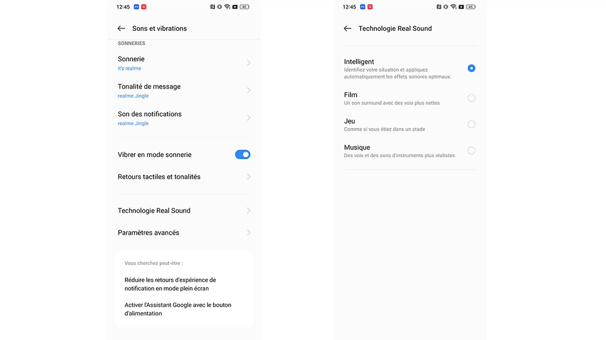

Audio : un son raplapla
Nous ne sommes pas très surpris ; la partie sonore du Narzo 50 5G est très modeste. Les deux haut-parleurs sont riquiquis, et en particulier celui intégré dans l’écouteur qui diffuse un son plus faible que son homologue situé sur la tranche basse.
Bref : un spectre assez plat, qui manque furieusement d’attrait dans les basses, mais qui fera malgré tout le travail pour écouter une story ou suivre un stream en nettoyant sa vaisselle.
Les audiophiles retrouveront avec plaisir une prise jack 3,5 mm. Il faut aussi noter que le Narzo 50 5G est l’un des tout premiers smartphones au monde à prendre en charge la norme Bluetooth 5.3.

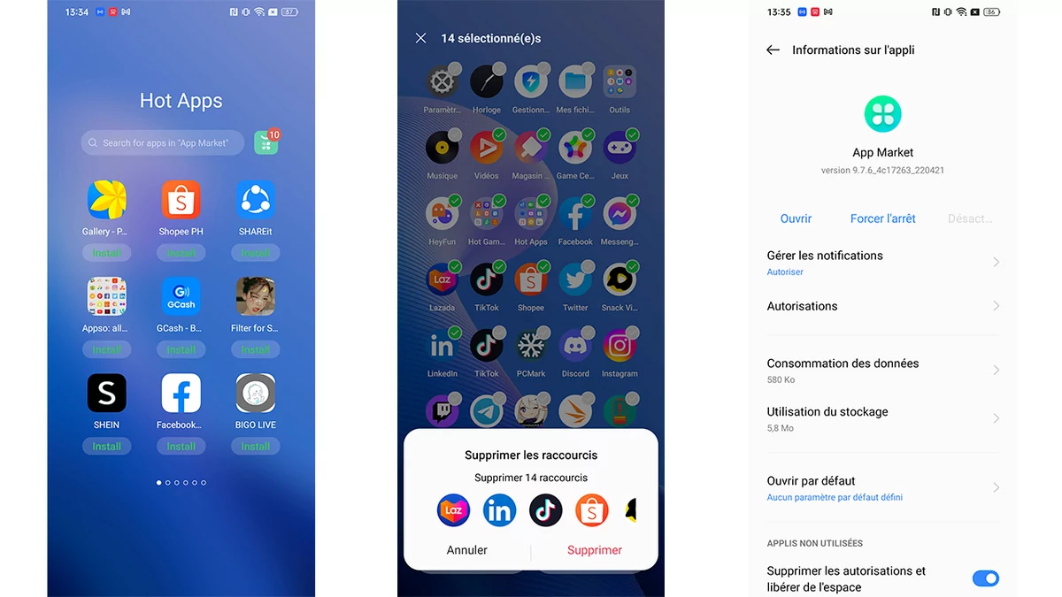

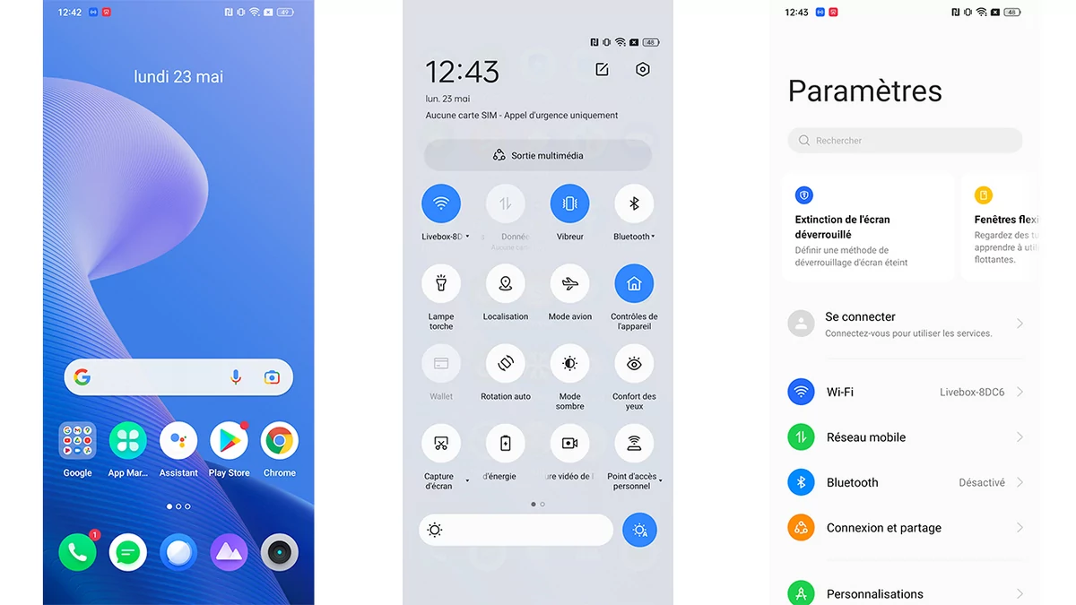

Interface : une montagne de bloatwares
Le Narzo 50 5G vient préchargé avec Android 12 et realmeUI 3.0. Le constructeur assure trois années de suivi logiciel, dont deux mises à jour majeures du système d’exploitation (soit jusqu’à Android 14).
L’interface du Narzo 50 5G, elle, ne manque de rien. La navigation entre les différents menus est claire et les options de personnalisation nombreuses. On peut, grâce à Android 12, harmoniser la couleur des boutons et des accents aux couleurs dominantes du fond d’écran sélectionner. Agréable, pour varier les plaisirs et adopter différents styles au fil de l’année.

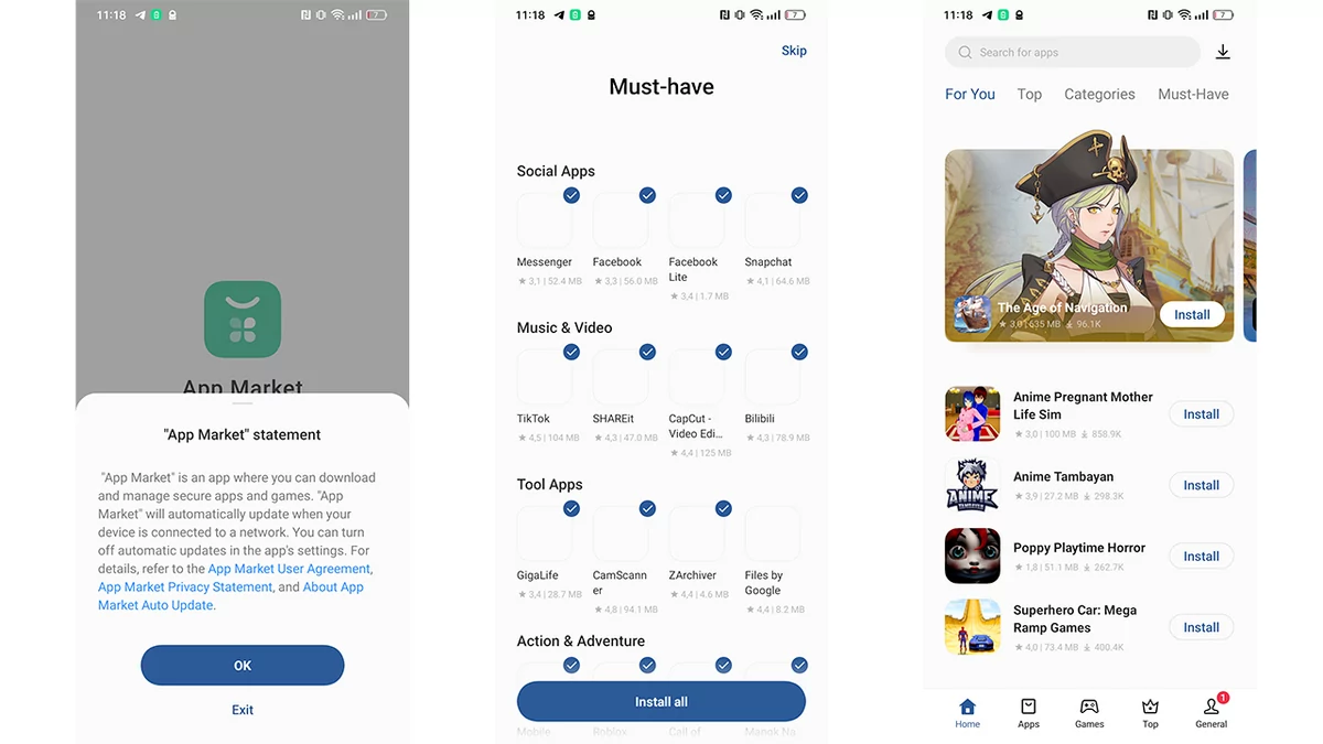

Reste que le realme Narzo 50 5G a un énorme problème : ses bloatwares, ces applications pré-installées. On en dénombre près de 15 au lancement du smartphone, et nombre d’entre elles ne peuvent être que « désactivées » mais pas désinstallées proprement. En d’autres termes : elles restent sur votre smartphone quoi que vous fassiez.
Plus gênant, on trouve parmi elles le magasin d’applications App Market qui viendra occasionnellement parasiter l’installation d’applications en s’ouvrant à la place du Play Store… irritant.
Il est cela dit évident que des smartphones à si bas prix ne peuvent être commercialisés que grâce à de juteux partenariats avec les éditeurs de ces applications. Mais, il faut donc que les consommateurs soient informés que toutes ces applications occuperont de l’espace disque et sont susceptibles de récupérer vos données personnelles pour en faire commerce, et ce, même si vous ne les utilisez pas. De manière générale, moins vous avez d’applications sur votre mobile, et moins vous risquez de laisser derrière vous des données personnelles.

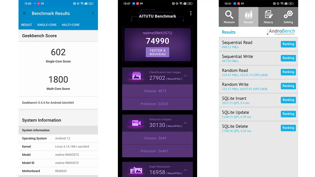

Si AnTuTu a malheureusement refusé de se lancer sur notre exemplaire de test, des tests réalisés sur des versions asiatiques du smartphone avancent le chiffre de 385 000 points. C’est plus ou moins ce qu’on obtient avec un Redmi Note 11 Pro 5G — un téléphone vendu 340 €. Le processeur Dimensity 810 est néanmoins un (tout petit) peu moins à l’aise sur les tâches multi-core.
En revanche, le Narzo 50 5G se montre plus véloce dans les jeux. Sur 3D Mark, il repart avec 1 335 points sur le stress test Wild Life. Mieux : la stabilité des performances est exemplaire, avec 99,5 %. Cela signifie que, même après de longues sessions de jeu, la chauffe n’a que peu d’influence sur la fluidité de l’appareil.

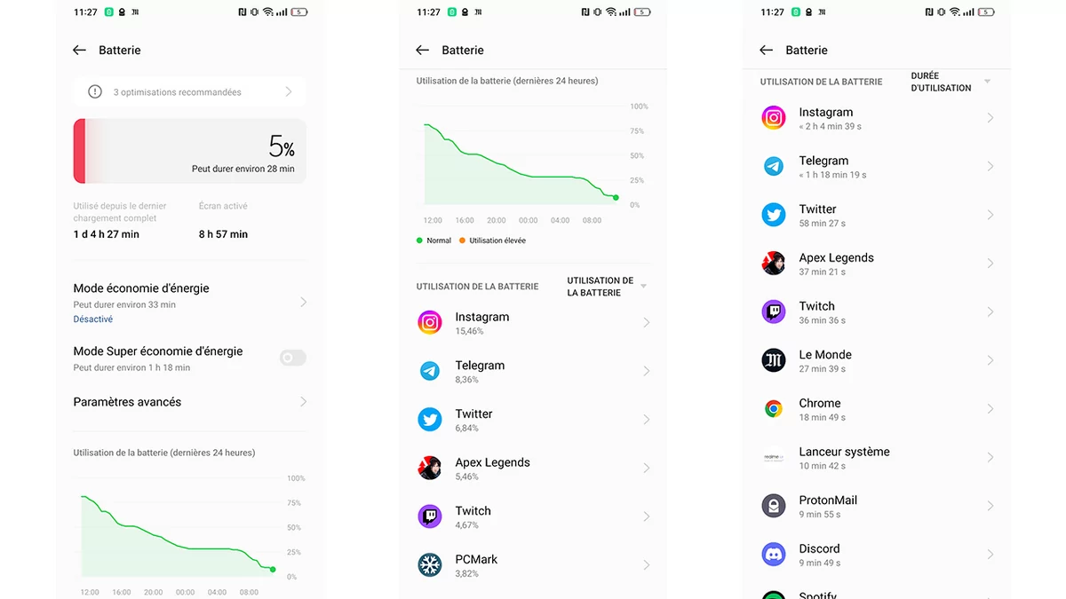

Autonomie : étonnamment endurant
Jusqu’ici, et mis à part une partie logicielle un peu frustrante sur certains points, le Narzo 50 5G signe un sans-faute. Peut-il en être de même pour son autonomie ? Sans plus de suspens, la réponse est oui.
La batterie de 5 000 mAh du smartphone est très endurante, et nous a offert une très (très) grosse journée d’autonomie. Notre exemplaire de test affichait 5 % après 28 heures de veille et presque 9 heures de temps d’écran, réparti entre de la photo, vidéo, du jeu, du visionnage de vidéos et beaucoup de réseaux sociaux. Je rappelle qu’en moyenne, un Français consulte son téléphone environ 3 heures 30 au quotidien. Le Narzo 50 5G peut donc parfaitement tenir deux jours pleins pour les personnes les plus raisonnables.
Malheureusement, nous n'avons pas non plus pu faire passer le smartphone à la moulinette du test d’autonomie PC Mark. L’application a planté à la moitié du protocole de test.
Pour ce qui est de la recharge, le bloc 33W fourni dans la boîte permet de récupérer presque 50 % en 30 minutes. Il faudra compter 80 minutes tout rond pour passer d’un téléphone éteint à 100 % d’autonomie.

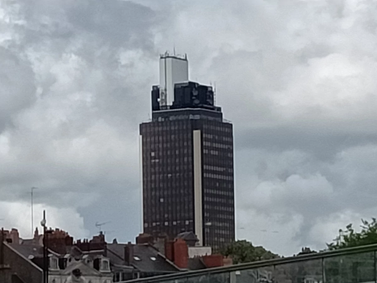

Photographie : simple et efficace
Le Narzo 50 5G n’est certainement pas le smartphone le plus à l’aise en photo. Déjà, il ne compte qu’une unique focale de 24 mm. Il n’a donc pas la polyvalence pour lui. Mais son objectif (le deuxième module est dédié à la profondeur de champ) remplit néanmoins sa mission avec efficacité, en pleine journée.
Grand-angle
On ignore le détail des caractéristiques de l'appareil photo de 48 mégapixels qui sertit le dos du smartphone. Ce qui est rarement bon signe, ne nous mentons pas. Pour autant, les résultats sont plutôt corrects dans les scénarios les plus classiques du quotidien.
Le point fort du smartphone est que realme ne cherche pas à se surclasser. L’algorithme de traitement produit des résultats naturels, en respectant les couleurs de ce que l’on voit et offrant des contrastes tout aussi raisonnables.

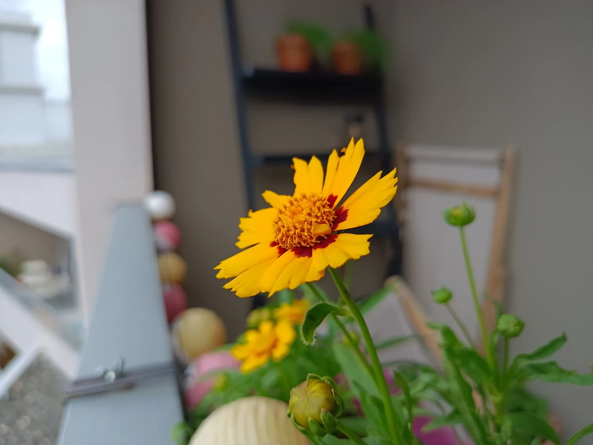

Portrait
Le Narzo 50 5G utilise à la fois son objectif grand-angle et son module dédié à la profondeur de champ pour proposer des portraits d’aussi bonne facture que ne le sont les photos « classiques ». Le détourage est peut-être parfois un peu brut ; il manque de finesse. Mais on peut difficilement retenir ce point comme rédhibitoire sur un smartphone vendu 260 €.
Les couleurs sont naturelles, le flou est parcimonieusement dosé (il peut être réglé avant la prise) et la détection du sujet se fait assez rapidement. Pour nous, les termes du contrat sont suffisamment remplis pour ne pas s’attarder davantage.
