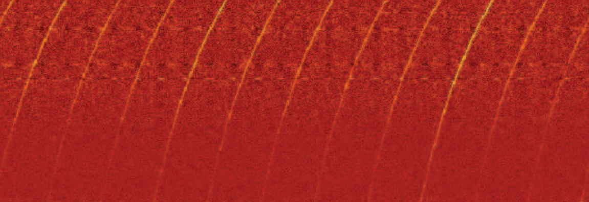

Pulsar set
Voici à quoi ressemble la recherche d'un pulsar (qui pour l'exemple ressort assez bien en jaune)
