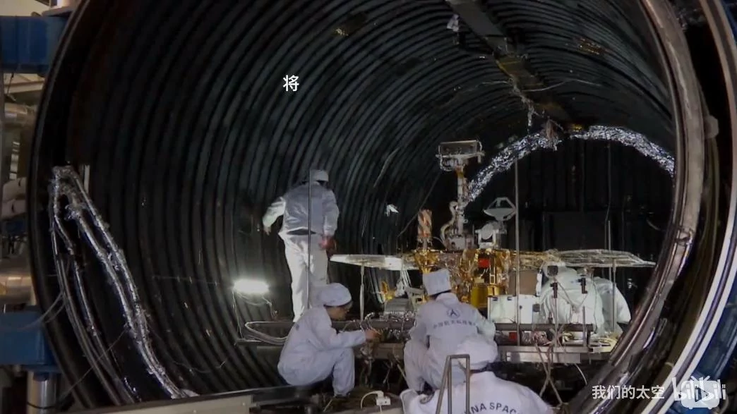

Le rover est un grand véhicule téléguidé de la taille d'une table de salon, que l'on peut comparer à ses cousins américains Spirit et Opportunity lancés en 2004 (même s'il est un peu plus lourd avec 240 kg). Il est alimenté par un système de panneaux solaires, capable de se déplacer en semi-autonomie grâce à un système de navigation intelligent, de franchir des obstacles jusqu'à 30 cm grâce à ses six roues et son système de suspension. A noter qu'il recevra probablement un nom officiel le jour de son atterrissage, et qu'il est prévu pour résister aux conditions martiennes sur une durée prévue de 3 mois. Pour communiquer avec la Terre, il profitera d'un accord avec l'ESA pour relayer ses signaux grâce à la sonde Mars Express, mais surtout il pourra échanger avec la partie orbitale de Tianwen-1. Cette dernière, d'une masse de 3.2 tonnes carburant compris, continuera en effet sa mission autour de Mars durant au moins deux ans (une année martienne) après l'éjection du rover.
