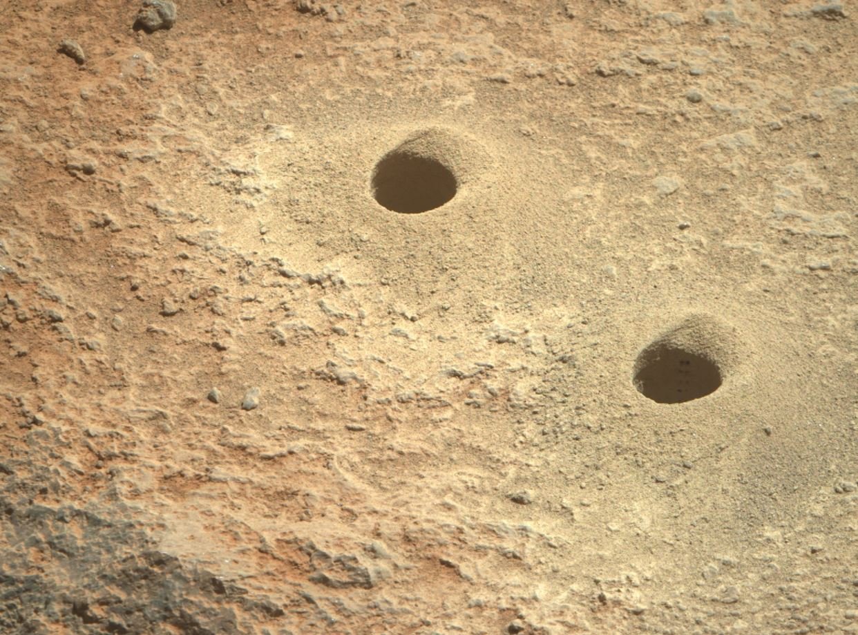

Le 29 décembre, le grand rover Perseverance devait terminer son année par le forage et la capture d'un nouvel échantillon sur le site « Issole ». Il s'agissait du 7e, déjà, après des débuts mitigés en août (le premier tube avait été scellé… vide) et cinq collectes réussies sur des types de sol bien différents en bordure du banc de sable Seitah, tout au fond du cratère Jezero. Le forage, en réalité, s'est très bien passé, mais un problème est survenu à l'étape suivante, qui consiste à transférer l'échantillon collecté dans son tube, depuis le système de collecte jusqu'au système de stockage au centre du rover.
Le rover avait réalisé un double forage avant d'avoir son problème de tube © NASA/JPL-Caltech

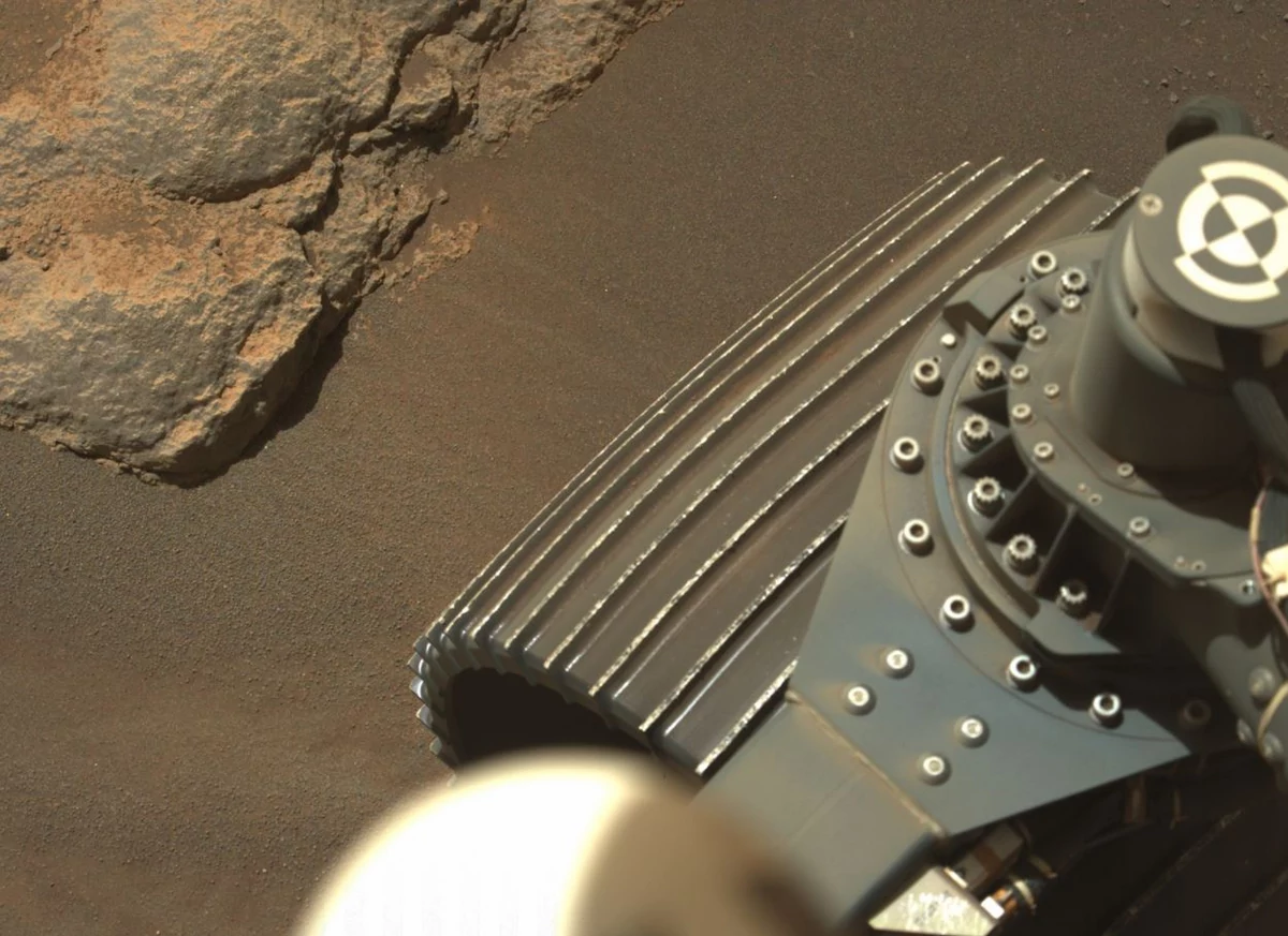

Les autres éléments de Perseverance, en particulier ses roues, vieillissent très bien pour l'instant, malgré un terrain peu accueillant © NASA/JPL-Caltech
