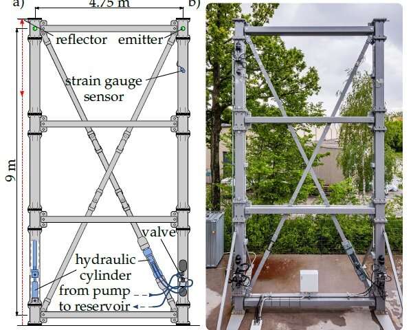

Le cadre-prototype © The Optical Society
L'équipe a déjà testé son « approche de mesure multi-points » dans des environnements « changeants ». Ces tests ont été réalisés sur un prototype de bâtiment, un cadre de 9 mètres de haut dont les chercheurs ont surveillé les déformations. Les mesures rapportées par un vibromètre et un capteur à jauge de contrainte correspondaient effectivement à ce que le nouveau système a signalé. Désormais, les chercheurs, qui soulignent la simplicité de la méthode, souhaitent la tester sur de véritables bâtiments. Ils prévoient également de modifier le logiciel utilisé pour les mesures de manière à simplifier la surveillance d'édifices 24h/24.
