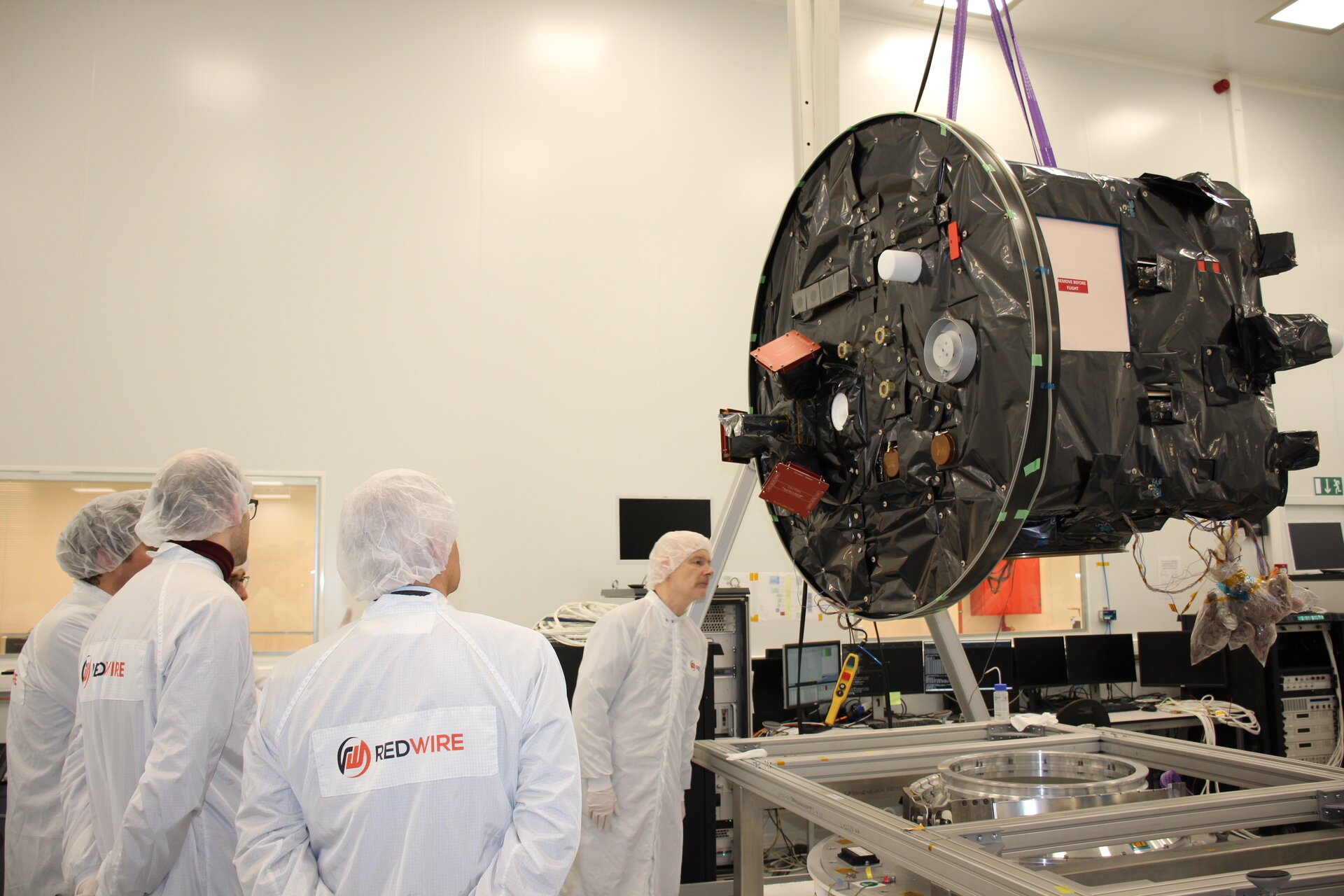

Le matériel est presque prêt, il reste encore à le tester étape par étape avant un décollage prévu l'année prochaine grâce à un lanceur indien. Et après quelques années de travail, Proba-3 a fière allure. Le double véhicule est actuellement en préparation à Kruibeke, en Belgique, dans les locaux de Redwire Space. Leurs petits noms ? L'OSC pour Occulter Spacecraft et CSC pour Coronagraph Spacecraft. Le premier aura pour mission de voler 144 mètres devant le second, et de lui cacher le Soleil grâce à un disque de 1,4 mètre de diamètre. À cette distance, il devrait exactement cacher la surface solaire pour que l'instrument coronographe du CSC (appelé ASPIICS) puisse observer confortablement la couronne de notre étoile. Un vol en formation à petite distance qui va requérir une précision de placement toute particulière.
En effet, l'ESA espère pouvoir, en une orbite très elliptique (600 x 60000 km) qui va durer 20 heures, assurer 6 heures de mesures continues pour le coronographe. En plus de minuscules propulseurs à gaz froids, les deux véhicules sont équipés d'un ensemble de capteurs spécifiques à cette mission, pour connaître en permanence leur position l'un par rapport à l'autre : navigation GPS et inertielle, liaison radio inter-satellite, laser altimétrique et caméra optique… Rien ne doit être laissé au hasard.
