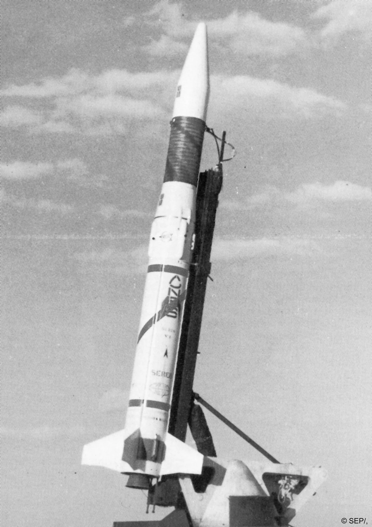

Véronique : la fusée-sonde française de référence
Après l’abandon de Super V2, et parallèlement au projet EOLE, les efforts se portent surtout vers le programme Véronique, pour VERnon électrONIQUE. Développé dès 1949, ce projet vise à développer la première fusée suborbitale française. Nous sommes alors encore bien loin du premier satellite Spoutnik, qui ne sera mis en orbite par les Soviétiques qu’en 1957. Sur le plan technique, la petite fusée française, monoétage à ergols liquides, est nettement moins ambitieuse que ses concurrentes soviétiques ou américaines, ou même que le concept EOLE.
Pour le gouvernement, l’idée est alors de disposer d’un engin simple, capable de franchir la limite de l’espace à 100 km d’altitude, afin d’engranger des données scientifiques sur la haute atmosphère, qui serviront à l’exploration spatiale et, bien entendu, au développement de futurs missiles balistiques.
Lancée pour la première fois en 1950, dans une version réduite, Véronique-R ne dépasse pas 2 000 m d’altitude. Mais la fusée évolue rapidement, avec Véronique-N qui vole à 65 km d’altitude, puis Véronique NA, qui atteint 135 km d’altitude, dépassant alors le seul cadre d’usage des fusées-sondes (l’exploration de la haute atmosphère) pour devenir un véritable lanceur suborbital.

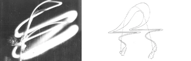

Au mois de mars 1959, deux Véroniques s'élancent successivement depuis le désert algérien. Elles permettent, grâce au panache de gaz qu’elles libèrent, de mettre pour la première fois en évidence la turbopause, la limite qui sépare l’atmosphère homogène, mélangée par les différents courants aériens, des couches extrêmes de la très haute atmosphère, stratifiée en fonction du poids moléculaire de ses composants, dont les plus légers s’échappent dans l’espace.

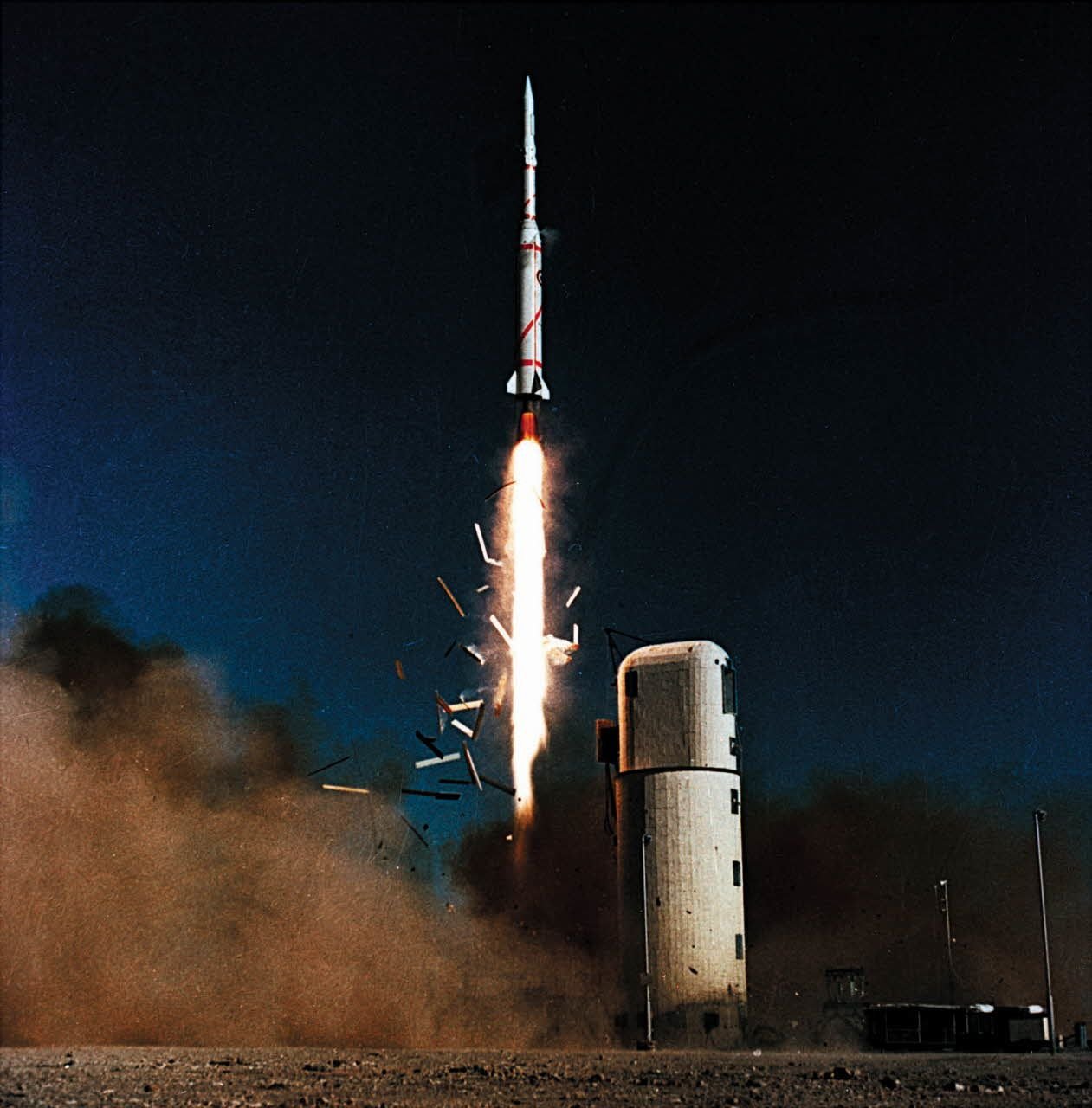

Le 26 novembre 1965, après un nouvel essai réussi de Saphir, le pas de tir d’Hammaguir lance avec succès la première fusée Diamant A. Elle emporte avec elle le premier satellite français, Astérix, dont l’orbite elliptique atteint 527 km au périgée et à 1 697 km à l’apogée. Une orbite suffisamment haute pour que le satellite ne subisse que très peu de friction moléculaire à son périgée, ce qui devait permettre à Astérix de rester en orbite pendant plusieurs siècles.
Comme les premiers satellites soviétiques et américains, ce satellite de 40 kg n’emporte pas d’équipements scientifiques mais uniquement des transpondeurs radars, des équipements radios et de télémesures permettant de valider les procédures de tir. Endommagé lors de la séparation de la coiffe, Astérix n’arrive cependant pas à déployer ses antennes, limitant drastiquement ses capacités d’émission.
Malgré tout, ce lancement est un succès retentissant pour la France, qui devient la troisième puissance spatiale. Même si le Canada, le Royaume-Uni et l’Italie ont alors déjà mis en orbite des satellites, cela s’est fait via des fusées américaines, et pas à partir de moyens propres. Diamant A effectuera des lancements de satellites scientifiques D1 du CNES depuis Hammaguir, jusqu’à la fermeture du site en 1967. En 1970, Diamant B décolle pour la première fois du Centre Spatial Guyanais, qui exploite la fusée jusqu’en 1975 et l’arrêt brutal de Diamant et du programme spatial français. Mais ceci est déjà une autre histoire…
