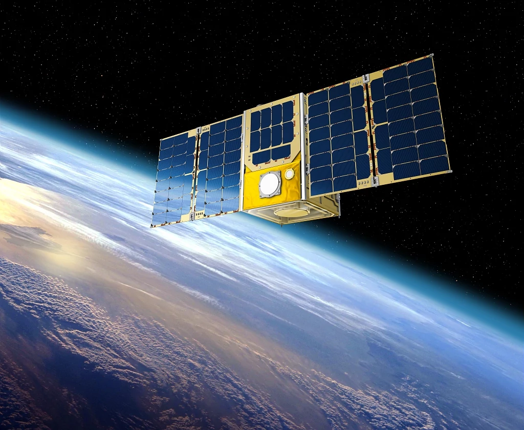

Les lanceurs légers comme Electron, ou les décollages en commun avec plusieurs dizaines de satellites sous la coiffe, s'arrêtent parfois à basse altitude pour y larguer ces petits satellites de test. Ils n'ont pas besoin de moteur, et s'ils tombent en panne rapidement, tant que l'essai de leur matériel a fonctionné, ce n'est pas bien grave. Certains viennent y tester aussi de nouveaux formats de satellites. Après l'avènement dans les années 2010 du CubeSat (un standard de satellite à partir de « briques » de 10 x 10 x 10 cm), différents concurrents testent leurs propres plateformes encore plus petites.

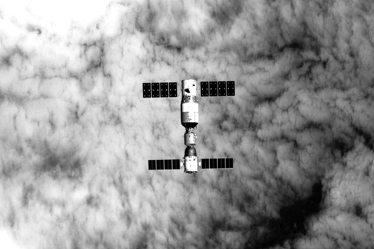

La station orbitale Tiangong-2, aujourd'hui désorbitée, évoluait à une altitude proche de celle de l'ISS. Crédits Xinhua/China Academy of Sciences/China Manned Space Engineering Office

Le satellite Angels, qui suit les balises Argos, est en orbite à un tout petit peu plus de 500 km d'altitude. Crédits CNES
