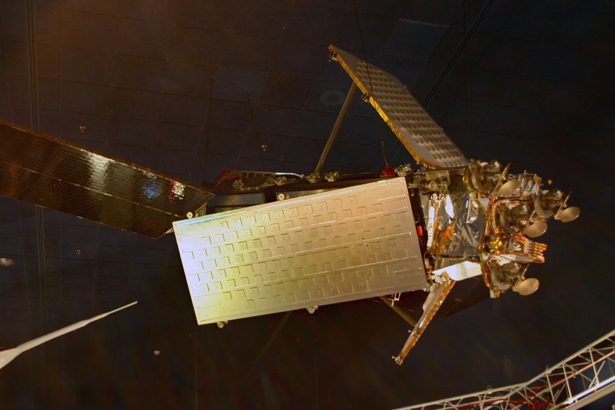

C'est à un satellite français qu'est officiellement attribuée la première collision avec un débris : le satellite Cerise, lancé en orbite en 1995 et évoluant à plus de 666 km d'altitude, fut frappé par un morceau attribué à une fusée Ariane l'année suivante. Il y a eu, depuis, d'autres événements. Le plus connu reste le cas du satellite de télécommunication Iridium 33 en 2009. En fonctionnement à 789 km d'altitude, il percuta le satellite russe Kosmos-2251, éteint depuis de longues années. À une vitesse relative de 42 000 km/h, les deux unités se sont instantanément pulvérisées en des milliers de débris : plus de 1 500 morceaux de ces satellites sont encore répertoriés en orbite dix ans plus tard. Il y a aussi la question des armes anti-satellites (ASAT), ces missiles que certains Etats ont testé sur leurs propres satellites pour démontrer leurs capacités. Les USA, la Russie, l'Inde et la Chine disposent de ces armes dans leurs arsenaux... Le test sur le satellite chinois Fengyun-1C en 2007, le plus décrié, a généré des milliers de minuscules morceaux en orbite.
En prenant en compte les débris, l'Agence Spatiale Européenne estime qu'il y a plus de 34 000 objets de plus de 10 cm en orbite... Et plus de 128 millions inférieurs au centimètre ! Chaque semaine, les agences suivent plus de 13 000 passages « proches » entre les satellites actifs et des débris. Lorsqu'une probabilité de collision excède les 0,1% des manœuvres sont en général initiées par protection... En tout cas si c'est possible !
Iridium 33
ideonexus / CC BY-SA 2.0

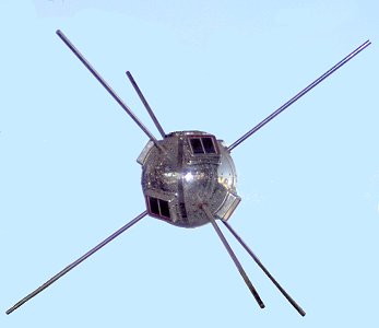

Au-delà de 700 à 800 km d'altitude, seuls les très grands satellites sont encore concernés par le freinage atmosphérique : si une petite unité tombe en panne, elle pourra mettre des centaines d'années avant de libérer sa « place ». Le plus flagrant exemple date de 1958 : c'est le second satellite américain mis en orbite, Vanguard-1. Il est toujours là-haut, désactivé depuis 61 ans et en orbite entre 660 et 3 800 km d'altitude... Et il y restera quelques siècles.
vanguard satellite
Le petit satellite Vanguard-1

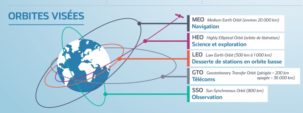

C'est le cas par exemple des trajectoires polaires héliosynchrones. Non seulement elles permettent de couvrir l'ensemble du globe (y compris les pôles), mais aussi de bénéficier d'un ensoleillement constant : les mêmes zones sont survolées à la même heure. Elles sont particulièrement utilisées pour les application d'imagerie optique de la Terre. Mais le danger dans ces orbites encombrées et très demandées, c'est surtout celui de l'incertitude. La position des satellites est régulièrement ajustée lorsqu'ils sont observés au radar, mais ces données conservent une part d'inconnu. Et si un débris est petit, il n'est pas souvent observé.
orbites
Les différentes orbites communes des satellites
