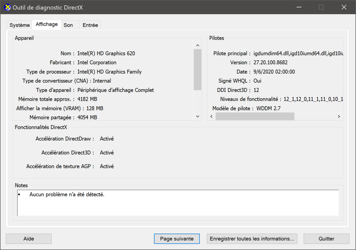

Un « vieil » Intel HD Graphics HD 620 est bien suffisant pour Windows 11 © Nerces
On l'oublie parfois, 66 % des PC tournent avec une solution graphique Intel, un iGPU compatible DirectX 12 depuis la génération Haswell… de 2013 ! En revanche, il peut y avoir des contraintes de pilotes : nos v27 de la capture ci-dessus sont bien WDDM 2.7 donc aucun problème.

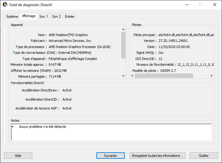

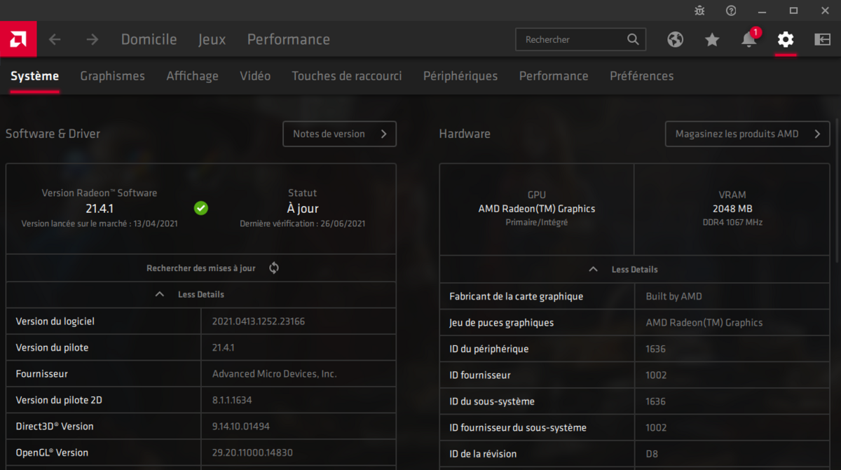

Même chose sur les AMD Radeon Software © Nerces

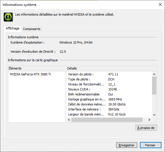

Dans tous les cas, la prise en charge matérielle n'est qu'une partie de l'équation : il faut aussi vérifier que les pilotes soient bien WDDM 2.0 au minimum. Là, le panneau de configuration de la marque ne suffit pas et le plus simple est de lancer l'Outil de diagnostic DirectX : la combinaison Windows + R pour ouvrir la fenêtre « Exécuter » et taper dxdiag.
Aucun problème de pilotes pour nos deux solutions AMD / NVIDIA © Nerces
Vous devriez repérer WDDM 2.x dans la partie affichage comme sur nos exemples ci-dessus. Si ce n'est pas le cas, vérifiez que vous disposez des derniers pilotes compatibles avant de relancer le diagnostic et, ensuite seulement, envisagez la mise à jour matérielle.
