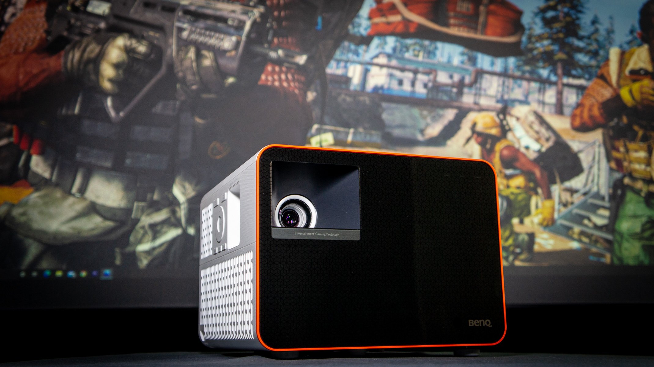

Esthétiquement, le X1300i est assez loin du design conventionnel des vidéoprojecteurs home cinema. Le form-factor est cubique et si vous avez pour projet de le fixer au plafond, tête en bas à l'aide d'une potence, sachez qu'il ne passera pas inaperçu. L'opération est en tout cas possible grâce à ses trois pas de vis M4x8mm disposés en triangle sous l'appareil.
Sachez également que les réglages optiques, zoom et mise au point, sont manuels. Ils s'effectuent à l'aide de molettes situées sur le côté du X1300i. De fait, même s'il est vrai qu'il ne sera sans doute pas nécessaire d'y revenir une fois le produit installé au plafond, mieux vaut avoir en tête qu'il faudra pouvoir y avoir accès à défaut de réglages électroniques.

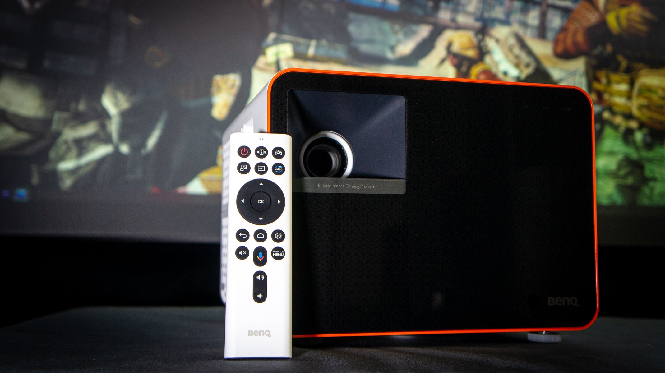

Enfin, la télécommande est assez classique, sans fioriture, si ce n'est la présence d'un bouton dédié à l'activation de l'assistant Google. En effet, le X1300i fonctionne sous Android TV. Il peut donc profiter des fonctions connectées de l'OS… Nous allons y revenir.

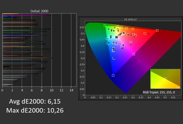

En revanche, sitôt le mode jeu activé, la fidélité des couleurs se dégrade. Le Delta E 2000 moyen s'établit à 6,15 et, comme on peut le voir dans la capture ci-contre, les couleurs sont bien plus saturées. Une manière de produire des images dynamiques plus flatteuses pour les jeux.

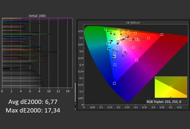

Le X1300i propose aussi un mode « pièce lumineuse » qui, comme le mode jeu, booste la colorimétrie de l'image au détriment de la fidélité des couleurs.
Le Delta E moyen 2000 est relevé à 6,77. À noter que dans tous ces modes, le taux de contraste s'établit aux alentours des 230:1 dans le meilleur des cas.

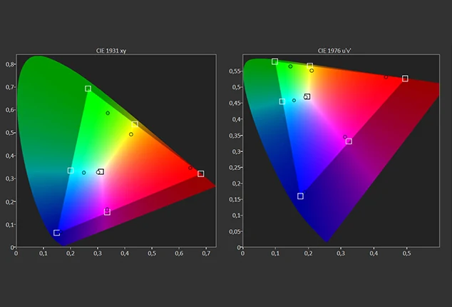

La couverture de l'espace colorimétrique DCI-P3, elle, s'établit à environ 65 % là où les meilleurs téléviseurs dépassent les 95 %. Rien de surprenant là non plus, il ne faut pas oublier qu'il s'agit d'un produit à 1300 euros doté d'un mode 120 Hz.
