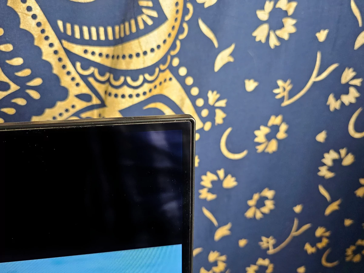

Un téléviseur à la construction impeccable et aux fonctionnalités complètes
Cette année, Sony reconduit ses différentes gammes OLED sans apporter de réels changements en matière de design. Les téléviseurs Bravia versent toujours dans le minimalisme, ce qui n’est pas pour nous déplaire. Comme toujours avec l’OLED, les bordures sont d’une finesse remarquable tandis que l’épaisseur de ce téléviseur de 55 pouces est largement contenue, à 53 mm au niveau du caisson qui accueille l’électronique.
Deux positions différentes ont été prévues pour les pieds de ce téléviseur. Comme le montre l’image ci-dessous, il est possible de laisser plus d’espace entre le meuble et la télé afin d’y placer une barre de son. Pour le reste, l’installation demande assez peu d’espace sur la profondeur (environ 30 cm) grâce à ces deux pieds assez compacts.

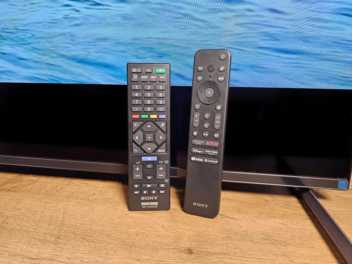

Nous n’avons pas grand-chose à dire de plus de ce qui a déjà été dit l’an passé à propos de l’interface et du système d’exploitation choisi par Sony. Google TV représente sans doute ce que les utilisateurs attendent d’une Smart TV, d’autant qu’il s’exécute à merveille sur ce Sony A80L. L’expérience utilisateur est on ne peut plus complète, du point de vue des nombreuses applications proposées, du Chromecast intégré, de l’assistant vocal, et ainsi de suite. Coup d’œil rapide sur la télécommande ; l’offre est peu ou prou similaire à l’an passé avec deux télécommandes : l’une des plus minimalistes, et l’autre avec un nombre de commandes bien plus important, en cas de besoin. Sincèrement, une seule télécommande suffirait amplement…

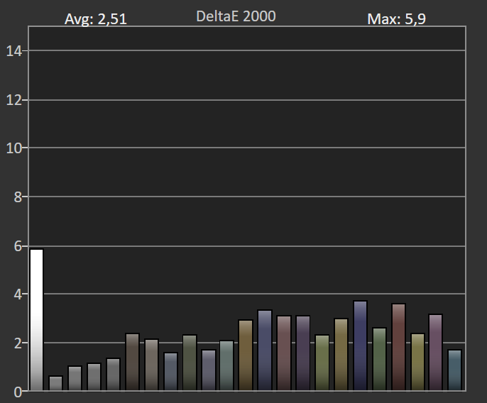

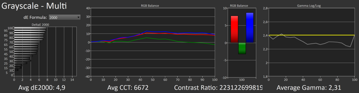

À l’aide de notre sonde colorimétrique, nous avons effectué nos mesures en sélectionnant les modes Cinéma et Expert, tout en prenant soin de désactiver le capteur de luminosité ambiante. Ces deux modes d’images sont très proches l’un de l’autre, le second présente toutefois une image globalement plus fidèle, notamment en matière de gamma et de température de couleurs.
On retrouve une nouvelle fois beaucoup de similitudes avec le A83K, le rendu est très bon dans l’ensemble sans pour autant que l’on ait besoin d’ajuster certains paramètres d’image. OLED oblige, notre sonde débouche sur une mesure de contraste « infini ».
Nous constatons quelques dérives chromatiques, c’est notamment le cas sur les teintes couleur peau qui ne sont pas toujours respectées avec précision. Le Delta E moyen s’établit néanmoins à 2,75 en SDR, un résultat très correct.
Avec les contenus Dolby Vision comme HDR10, le A80L montre une belle justesse dans les couleurs. Une nouvelle fois, le Delta E ne dépasse pas le seuil au-delà duquel l’œil humain perçoit les dérives chromatiques.

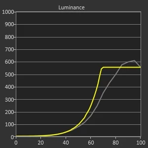

Ne vous attendez pas à quelconque évolution en matière de luminosité. Le A80L est, sur ce point, toujours aussi limité que son prédécesseur. La courbe EOTF montre un suivi quelque peu éloigné de la courbe de référence, la luminosité est quant à elle lissée à partir de 40 % de luminance et atteint un pic à 610 cd/m² sur une fenêtre de 10 %. Avec des mires de plus petites tailles, le pic lumineux dépasse de quelques unités les 700 cd/m². Cela n’empêche toutefois pas le A80L de proposer une image dynamique en HDR grâce aux excellentes propriétés de l’OLED.
Du côté de la couverture colorimétrique, les résultats sont toujours aussi bons. Le DCI-P3 est presque intégralement couvert, à 99 %, tandis que l’espace Rec. 2020 atteint une couverture très honnête de 73 %.

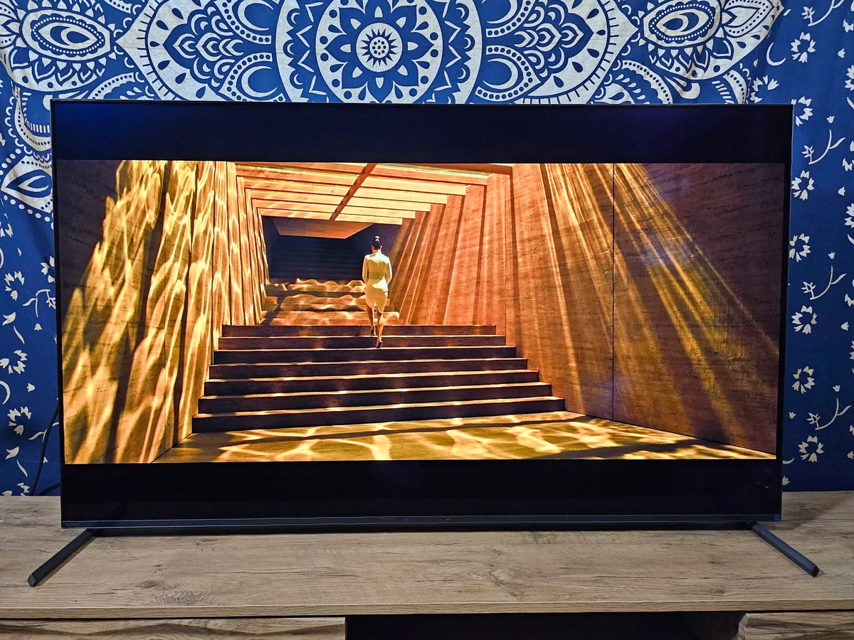

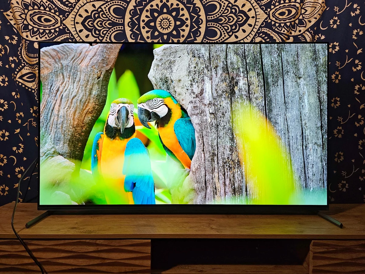

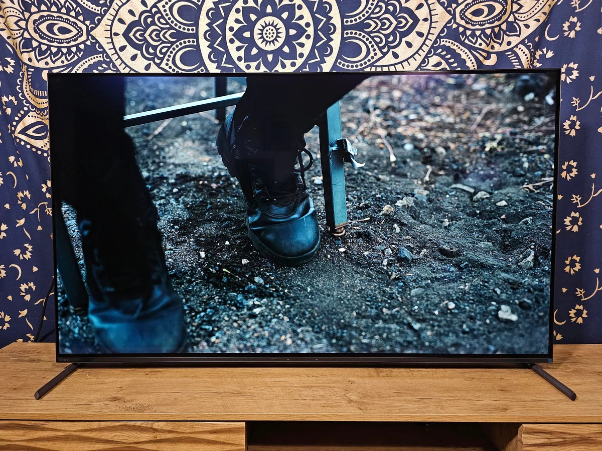

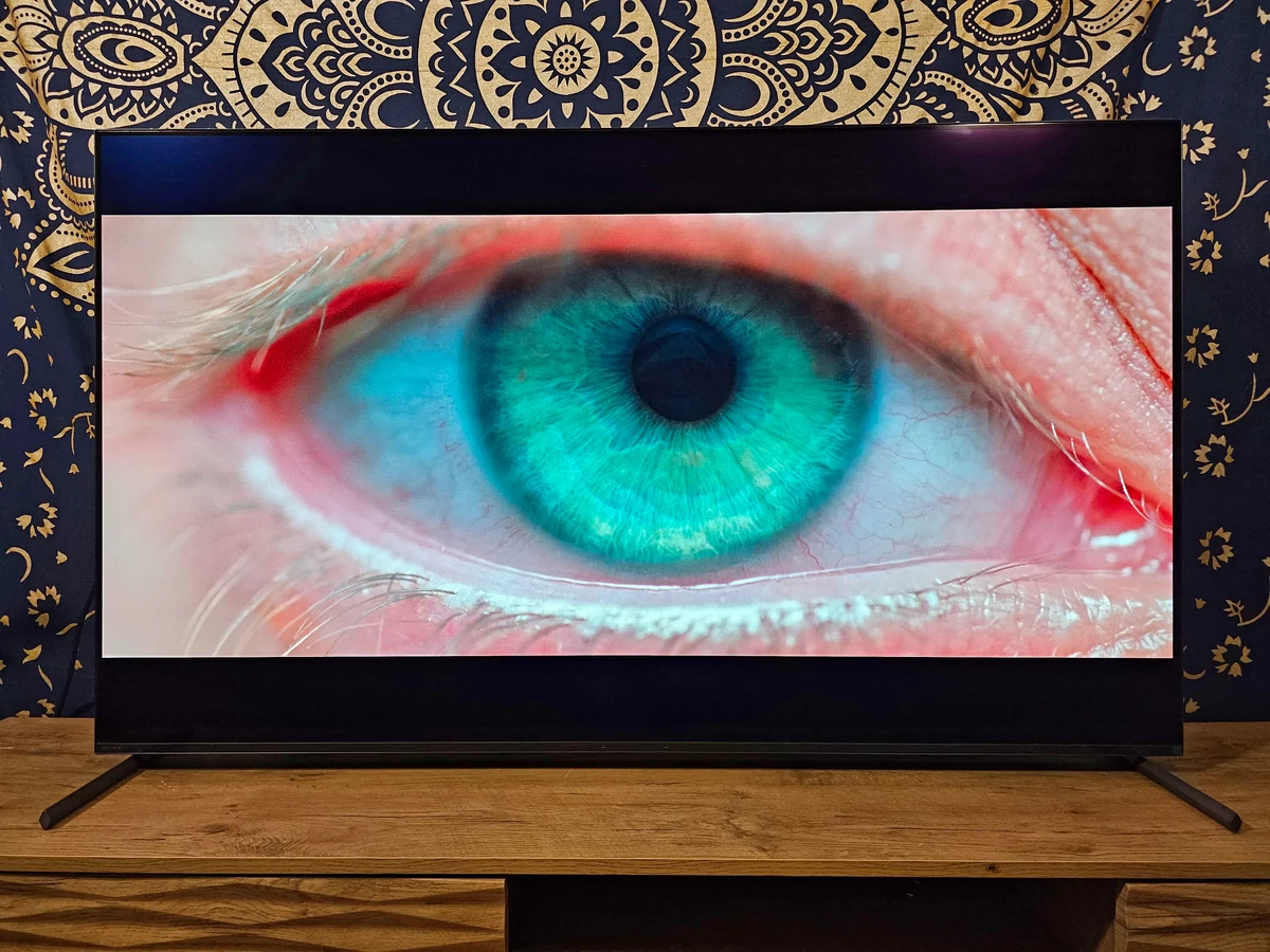

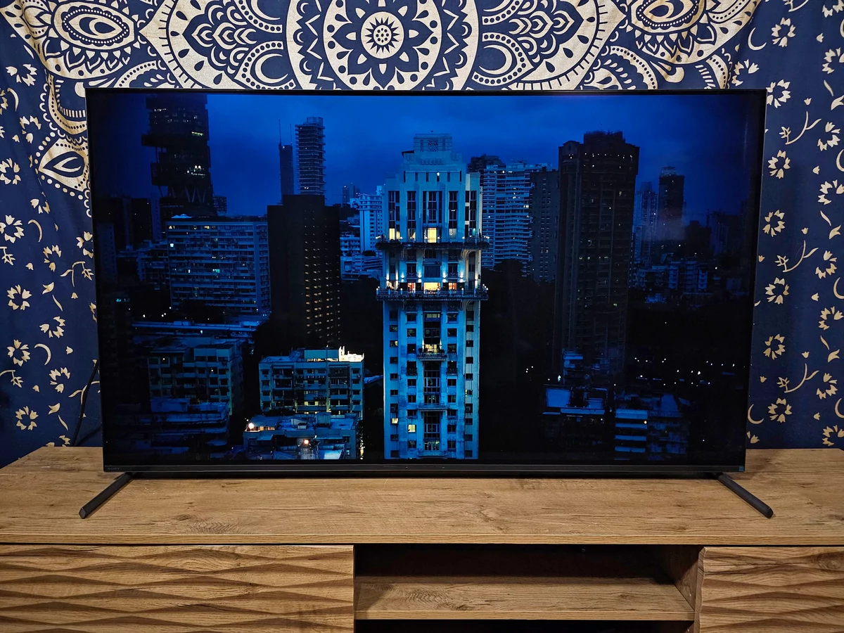

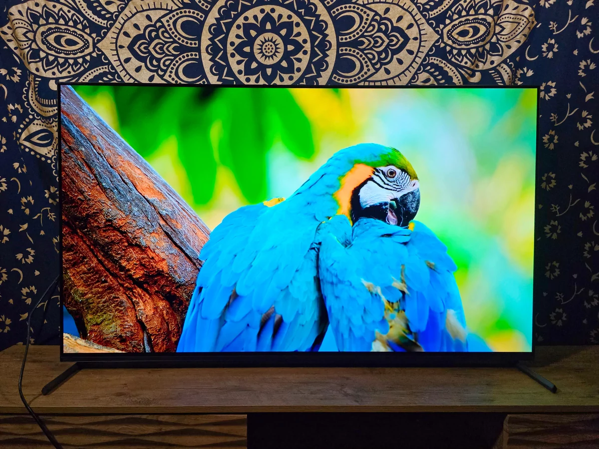

Sony nous a habitués à de solides prestations en matière d’image sur ces précédents téléviseurs OLED, le A80L ne fait nullement défaut à la réputation du constructeur. L’image se montre à la hauteur de ce que l’on attend, d’un côté de l’OLED, de l’autre d’un nom comme celui de Sony.
Alors que certains modes d’images en font juste trop à notre goût, les modes Cinéma et Expert nous apportent entière satisfaction. Nous y obtenons une image vivante, vibrante, de laquelle se dégagent une certaine authenticité et un réalisme criant. Les contrastes de l’OLED aident énormément à saisir de subtils détails dans les zones sombres, ce qui apporte beaucoup de profondeur à l’image. C’est là la grande différence avec les téléviseurs LCD : quand bien même un modèle comme le Bravia XR A80L ne s’affiche pas avec une luminosité démentielle, les éléments lumineux et les plus brillants ressortent de l’image avec une grande facilité, si bien que les scènes des films que nous visionnons pour chaque test de téléviseur (Tenet, Dune, Blade Runner 2049, Alita Battle Angel) font preuve d’un dynamisme sans faille. C’est vrai en HDR avec le Dolby Vision, malgré un pic lumineux contenu, mais cela l’est aussi en SDR dans une certaine mesure.
Les capacités du A80L (et d’autres téléviseurs OLED du même acabit) en matière d’expérience cinématographique sautent aux yeux. Les détails les plus subtils prennent vie, à condition toutefois de ne pas voir vos films et séries favorites dans une pièce baignée de lumière. On constate bien que Sony a fait de sérieux efforts sur ce point depuis les A80J et A90J, les reflets sont peut-être moins impactants qu’auparavant, mais le revêtement brillant des dalles OLED reste un frein majeur pour une utilisation plus variée.
Finalement, on se rapproche énormément de ce que le A83K avait à nous offrir l’an passé, si bien qu’il est difficile d’y percevoir de réelles différences sans avoir les deux téléviseurs côte à côte. Pour preuve, le A80L a recours au même processeur que l’an passé, à savoir le Cognitive Processor XR. Au rayon des nouveautés, la mise à l’échelle est censée gagner en qualité grâce à une analyse plus fine du type de contenus affiché par le biais de la technologie XR Clear Image. Selon nous, l’upscaling est toujours aussi doux. Les textures et les détails des images mises à l’échelle vers la 4K Ultra HD sont parfaitement respectés, on perçoit parfois une certaine exagération sur certains détails parmi les plus fins, mais dans l’ensemble le moteur de mise à l’échelle fait un travail remarquable à partir de la plupart des sources que nous avons pu soumettre au A80L.
Cette fonction est par ailleurs à l’image d'autres traitements développés par Sony pour ses téléviseurs Bravia. En quelque sorte, nous avons le droit à une image quasiment impeccable en sortie de carton pour un usage polyvalent avec des traitements qui font toute la différence, comme c’est le cas du XR OLED Motion pour la gestion des mouvements et de nombreux autres basés sur l’intelligence artificielle. D’un autre côté, les utilisateurs les plus exigeants ont la possibilité de désactiver la majorité des traitements en quelques clics seulement, en passant sur le mode d’image Expert.
Enfin, Sony dispose d’atouts supplémentaires pour séduire les téléspectateurs comme les amateurs de sport et de cinéma. Nous avons déjà évoqué les divers traitements à l’œuvre, mais il faut aussi souligner les ambitions du fabricant avec sa plateforme Bravia Core qui offre des contenus IMAX Enhanced de grande qualité et sans compression. Certes, le catalogue est encore mince avec une majorité de contenus Sony Pictures ; il s’agit toutefois d’un service de streaming où le focus est placé sur la qualité, chose qu’on ne retrouve pas ailleurs. Pour terminer, le A80L est également compatible avec la Bravia Cam. Introduite l’an passé, la caméra est optionnelle avec ce téléviseur et n’est fournie par défaut qu’avec le A95L.
