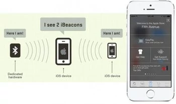

Pour sa part, iBeacon s'appuie sur Bluetooth 4.0, ratifié en 2011, également connu sous le nom de Wibree. Depuis ses débuts laborieux au milieu des années 90, Bluetooth, au fil des versions, a fait des progrès considérables. Cette dernière version baptisée Bluetooth BLE, basse consommation, assure à la balise (Beacon) une autonomie d'au moins un an avec une simple pile bouton pour montre. Apple l'a retenue pour son offre iBeacon. BLE porte à une cinquantaine de mètres au maximum. C'est ce qui fait toute la différence avec NFC et ouvre des perspectives beaucoup plus larges.
La fonction de base de l'iBeacon porte sur la localisation intérieure. La balise émet en permanence un signal qui lui est spécifique. A la réception de celui-ci, le terminal compatible sait avec quel Beacon il est en contact et estime la distance en fonction de la puissance du signal reçu. Par triangulation, on arrive à une précision supérieure à celle d'un GPS utilisé en extérieur.

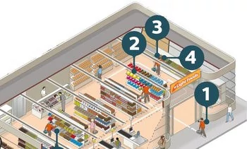

Pour guider le client, connaître la règle des trois zones
Les promoteurs de cette technologie définissent trois zones, chacune étant propice à un type d'application. Dans la première zone, dite « Immédiate », inférieure à 50 cm, et même de quelques centimètres, selon Apple, la localisation est très précise et les usages se rapprochent de ceux de NFC, par exemple pour le paiement.
Mais iBeacon est un système actif : dès que la balise a détecté et localisé précisément un récepteur compatible, elle peut envoyer des informations sur un produit situé à proximité de l'utilisateur, sans que ce dernier n'ait à intervenir. Dans un autre domaine, celui de l'hôpital, l'arrivée d'un médecin auprès du lit d'un patient déclenche l'affichage du dossier médical de celui-ci sur la tablette du praticien.
La deuxième zone, dite de « proximité », s'étend sur quelques mètres. On utilise alors surtout les notifications via le mode « push » : par exemple pour informer le client des offres sur une gamme de produits placés dans un rayon proche de lui; ou encore pour guider le visiteur vers sa place dans un stade ou une salle de spectacle.
CRM, accueil personnalisé...
Dans le même esprit, il permet d'aider un voyageur, dans une gare ou un aéroport, à trouver le bon quai ou la porte d'embarquement. Enfin, dans la troisième et dernière zone, dite « éloignée », la localisation est imprécise. Dans un magasin, par exemple, on saura qu'un client approche, mais on ne lui enverra que des informations générales, telles qu'un message de bienvenue ou une liste des promotions.
Toutefois, on peut encore aller plus loin. Si, par exemple, une chaîne de magasins, de restaurants ou d'hôtels développe une application spécifique, et si l'utilisateur l'a lancée, alors l'accueil sera personnalisé. Ses précédentes visites auront été enregistrées dans une base de données. Dès que le client franchit le seuil d'une enseigne, un choix de nouveaux produits en rapport avec ses anciens achats s'affiche. Il en va de même au restaurant où l'application lui suggérera des plats à la carte se rapprochant de ses commandes antérieures. Ou encore, à l'hôtel, une offre similaire à son précédent séjour lui sera proposée.
Autre exemple : si un client a dressé sa liste de courses sur l'application développée par sa grande surface favorite, cette liste se réorganise automatiquement en fonction des rayons qu'il traverse, sans qu'il ait besoin de les chercher.

L'un des tout premiers utilisateurs d'iBeacon est Apple lui-même qui en dote ses 254 magasins outre-Atlantique, dès la fin 2013. Les balises iBeacon sont des iPhones ou des iPad, les équipements iOS jouent ainsi les deux rôles (émetteur et récepteur). La grande distribution s'y est mise à son tour, notamment les cent magasins de la chaîne American Eagle à travers le pays, ainsi que les galeries commerciales Macy's de San Francisco et de New York.
