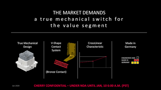

Afin de proposer une telle solution, Cherry a passé plus d'un an à peaufiner une conception simplifiée. Le nouveau système de contact est autonettoyant (breveté dans la foulée), et les interrupteurs possèdent un ressort et un système de contact en bronze en forme de V. Les commutateurs ne sont pas soudés et seules quatre pièces sont nécessaires pour un switch (certains MX en utilisent sept).

Des switch linéaires
Avec Viola, Cherry présente une caractéristique appelée « CrossLinear ». Dans les faits, c'est un actionnement linéaire à deux niveaux : les deux premiers millimètres de contact nécessiteront une force de 45 cN (centiNewton), les quatre suivants 75 cN jusqu'à la fin de course.
Selon le constructeur, cela permet d'offrir à l'utilisateur une meilleure sensation de frappe, et un retour rapide. Le point d'actionnement se situe donc à 2 mm, comme pour les Cherry MX Brown ou MX Red.
La couleur sera transparente, et l'architecture du commutateur Viola permet la prise en charge des LED. Les fabricants ont ainsi la possibilité de proposer des claviers mécaniques à moindre coût, comportant des rétro-éclairages RGB.
